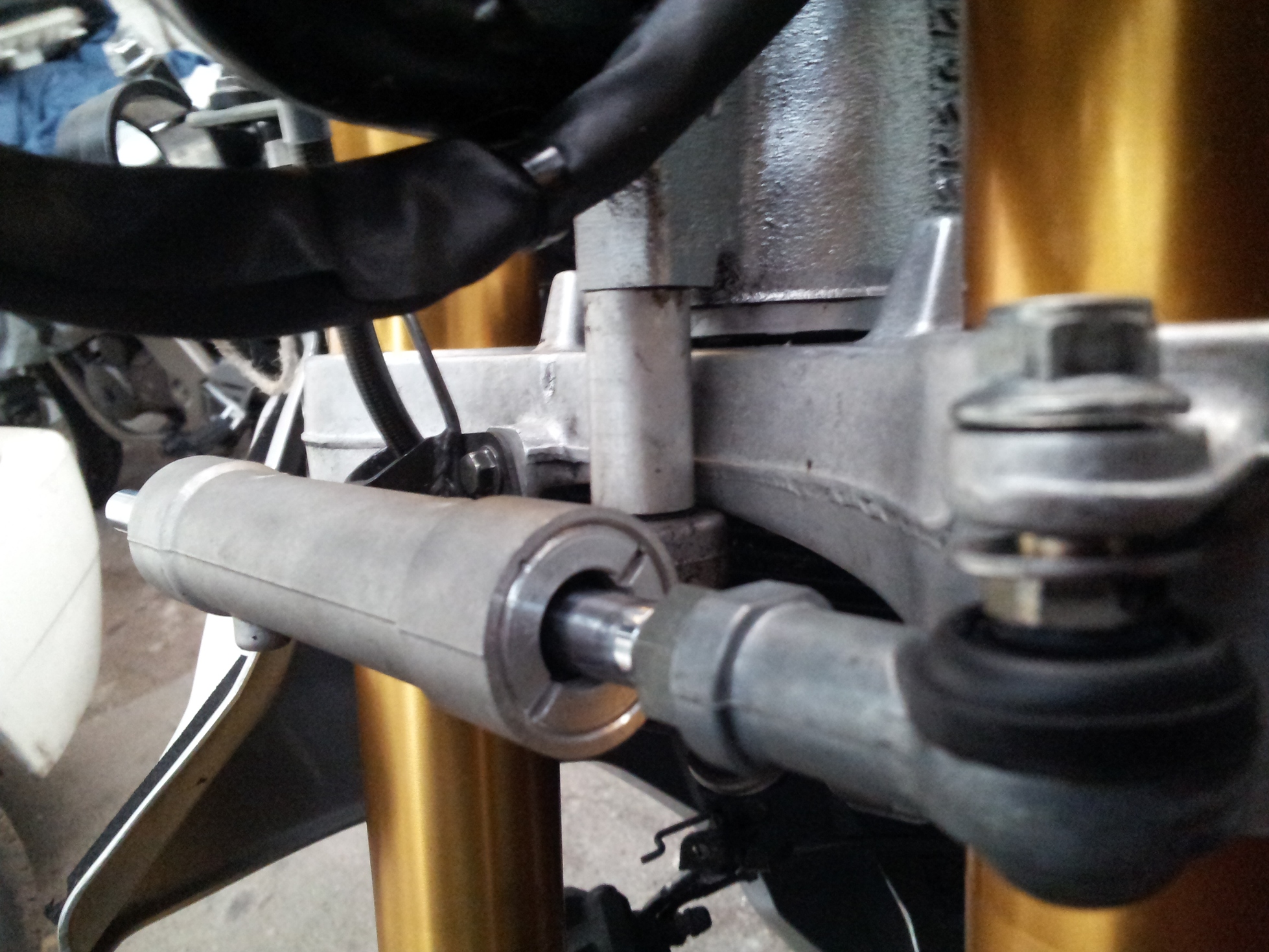

In Nullstellung +- 10° hats gepasst, aber bei mehr Lenkeinschlag hats überall geklemmt. Vielleicht ist ja die k3/k4 Brücke schmaler.

Ich hatte das gleiche Problem bei meinem USD-Umbau. Die Lösung war recht simpel: Der Lenkungsdämpfer wird über der Brücke befestigt, damit das passt muss allerdings die Aufnahme am Rahmen um ~4 mm nach oben weg gesägt/gefeilt werden. Das hatte ich hier sowieso mal im Forum zur Lösung genau dieses Problems gelesen und bisher fahre ich damit ziemlich gut^^
Ansonsten könnte man ihn aber auch bestimmt mit weiteren Distanzen nach unten verlagern..

Nülle hat geschrieben:Die Lösung war recht simpel: Der Lenkungsdämpfer wird über der Brücke befestigt, damit das passt muss allerdings die Aufnahme am Rahmen um ~4 mm nach oben weg gesägt/gefeilt werden.
Genau so funktioniert das, sonst passt da nix beim einlenken 8)
Nülle hat geschrieben:Ansonsten könnte man ihn aber auch bestimmt mit weiteren Distanzen nach unten verlagern..
Nach unten verlagern bringt nichts, da die untere GB beim einlenken auch an der Hülse anschlägt. Insofern ist das keine Lösung.

Der Lenkungsdämpfer ist hochgesetzt und schleift auch nicht. Hierzu habe ich ca. 5mm an der Aufnahme am Rahmen entfernt.

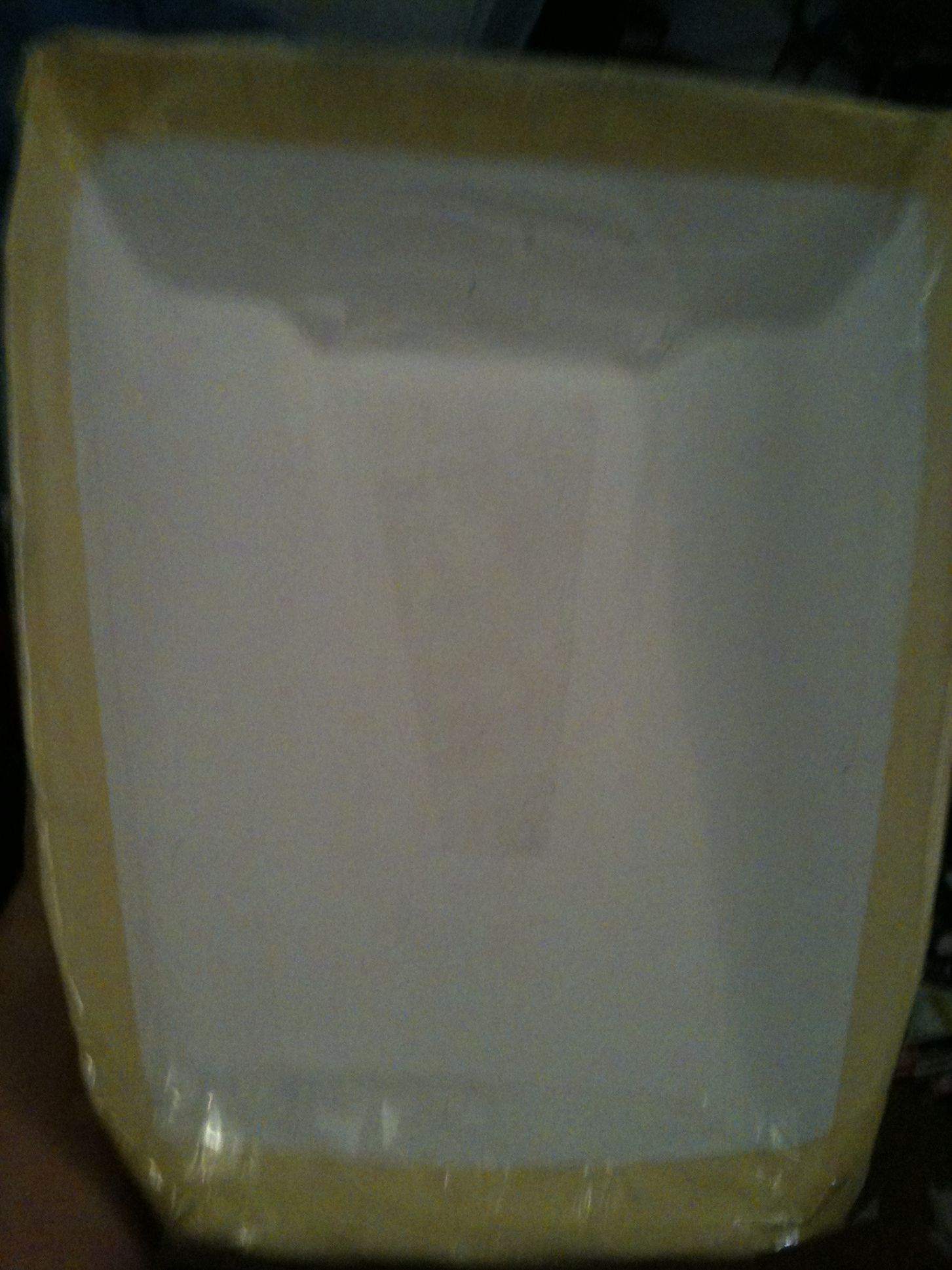

Edit sagt: Hab die Negativform für meine Soziusabdeckung fertig, sobald mein Konto wieder freundlich ist wird dann mal bisschen Kohlefaser laminiert :D
Negativform

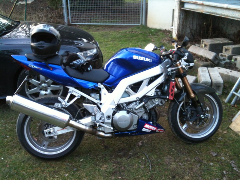

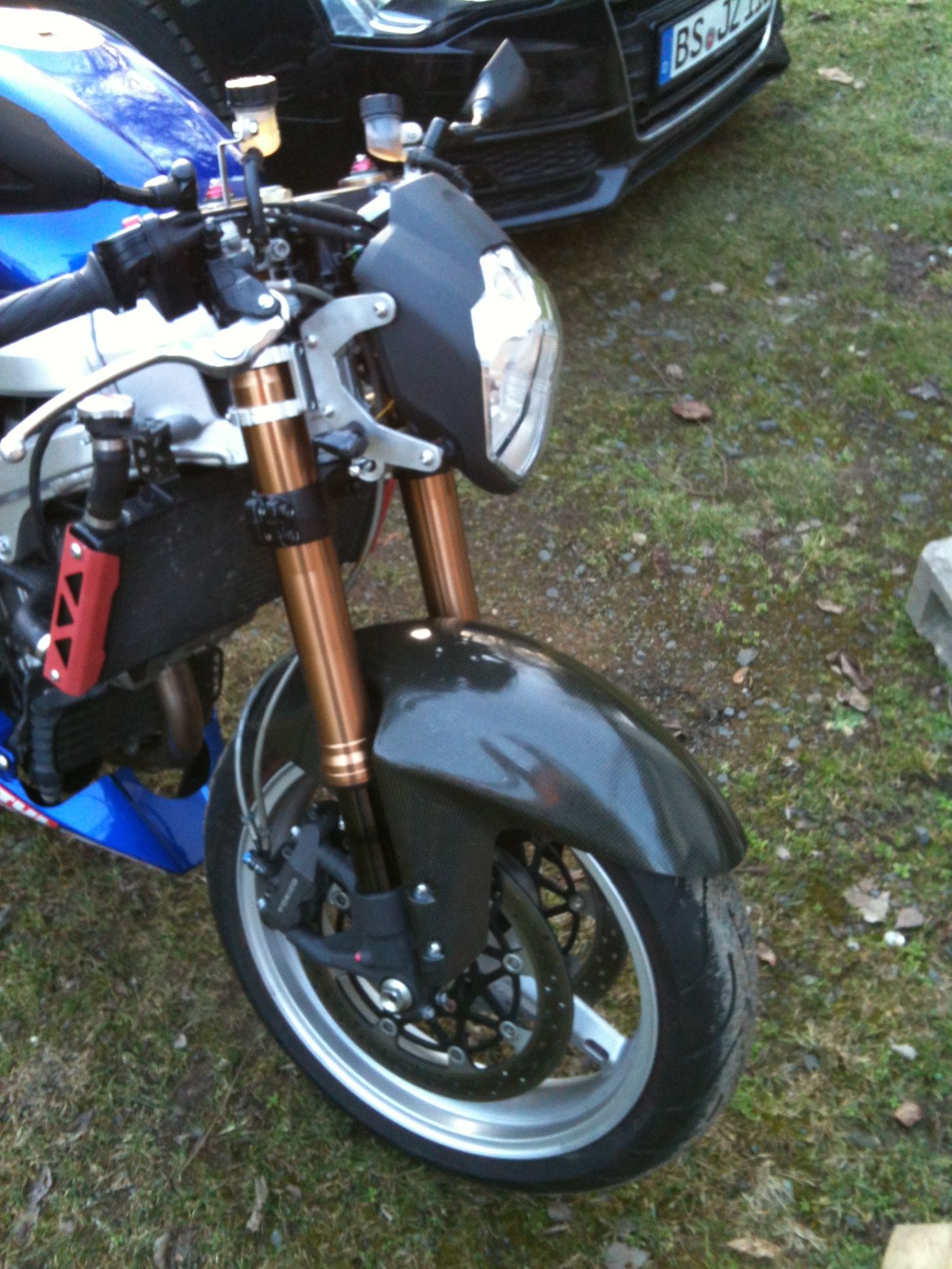

Hab heute die ersten 140Km mit neuer Gabel und 42er Kettenblatt gemacht. Bin etwas enttäuscht von den Bremsen, sind minimal bissiger als die SV Bremsen. Sonnst sehr zufrieden.
Daxs 42er Kettenblatt ist ja mal sowas von geil! 8O Powerwheelies im 2ten Gang ohne sie zu provozieren ist schon lustig :D
Die Kiste bleibt jetzt erstmal so, wenn mir nix abgefahrenen mehr einfällt.

Ich hätte noch R1 Sättel, wenn dir die Gixxer-Sättel zu lasch sind. Ich würde auch den Scheinwerfer weiter runter setzen. Sieht sehr hoch angeschraubt aus. Und die riesen Schubkarrengriffe gefallen mir auch nicht so gut. Sieht so aus, als hättest du am Sammler geschweißt. Wenn ja, dann könntest du die noch etwas steiler stellen und nicht so weit hinten rausschauen lassen. Ansonsten freu ich mich, dass sie endlich fährt und dir Freude bereitet (nach all dem Hickhack).
Matze
Seth
Beiträge: 1496
Registriert: 28.05.2007 21:09
Wohnort: BV
Re: Seth's SV1000
#90
Beitrag von Seth » 03.03.2013 4:26
matze1810 hat geschrieben:Sie läuft, endlich :mrgreen: ;) bier
Erstmal müssen es die Gixxer Sättel tun
Geht leider nicht tiefer da sonst der LD am Scheinwerfer hängen bleibt
Es ist ja neine 2in1 verbaut mit selbst geschweißtem Zwischenrohr. Die Position des Topfes ist durch den Halter festgelegt. Wenn ich mal Zeit uns Muse habe, werde ich einen neuen Halter bauen und das Zwischenrohr umschweißen.
Vielen Dank! ;) bier
