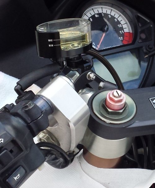

Beitrag von Black Jack » 21.08.2017 21:04

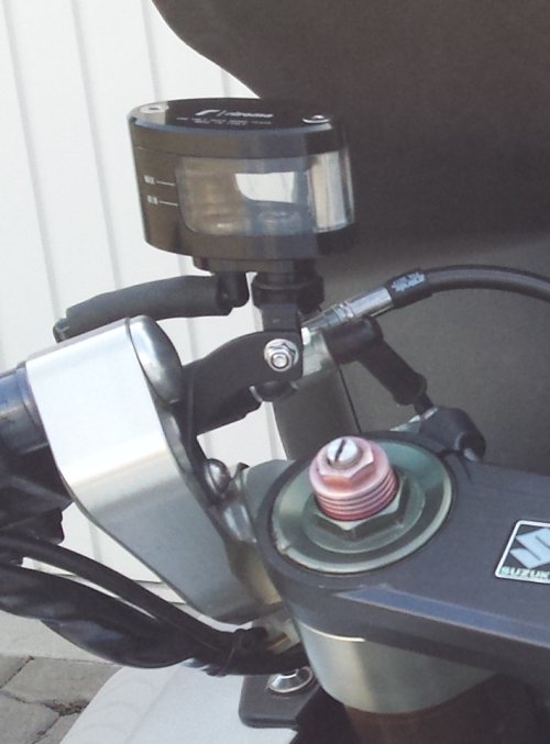

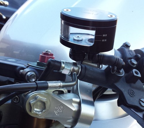

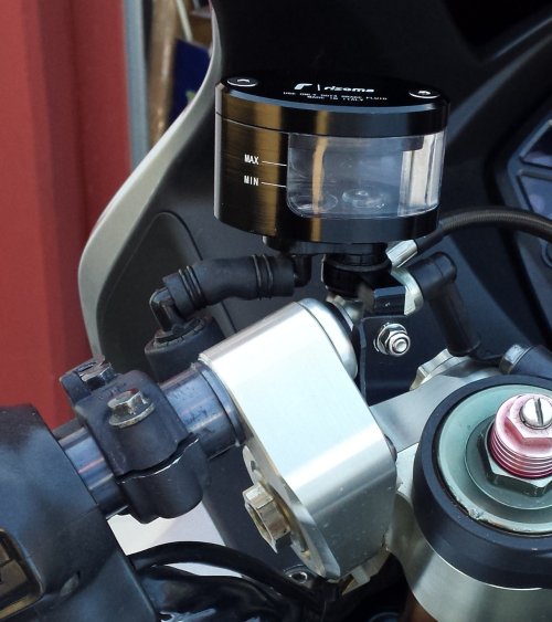

Als nächstes ist der Vorratsbehälter dran.
Erster Versuch:
Einen Halter aus Aluminium Winkelmaterial gebaut und den Rizomabecher mit dem alten Schlauch angeschlossen.
Aber ehrlich gesagt, das gefällt mir gar nicht...
Black Jack
Beiträge: 9857
Registriert: 24.06.2008 19:11
Wohnort: Dormagen
Re: Black Jacks Kilo - neue Becher und Schläuche
#81

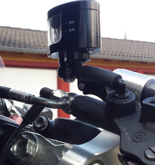

Beitrag von Black Jack » 21.08.2017 21:32
Um den Rizomabecher anders zu montieren brauche ich längeren Schlauch.
Und das ist gar nicht so einfach.
Erstmal habe ich wie wild gegoogelt, aber das war nicht so erfolgreich.
Also hab ich Hardy kontaktiert, und Hardy konnte helfen.
Also noch mal an den Alu Winkel und Halter bauen...
Dann noch ein passendes Stück Schlauch und alles anbauen.
Und das gefällt mir viel besser!
#82
Beitrag von guzzistoni » 21.08.2017 21:35
Besser schon, aber noch nicht optimal.
Das geht bestimmt noch besser Jürgen.
Das mit der Schraube ist nicht elegant, Versuch Mal etwas einteiliges zu konstruieren.
Ich habe das an meiner Kante ja auch hinbekommen, mit der gleichen Kupplungspumpe.

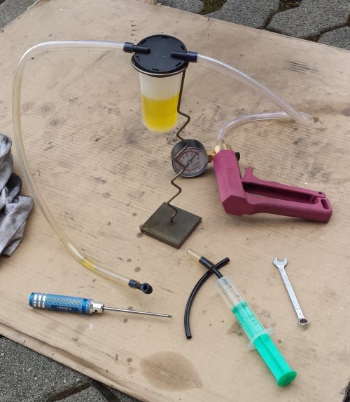

Beitrag von Black Jack » 21.08.2017 21:37
Jetzt ist befüllen und entlüften angesagt.
Hier ist mein Werkzeug dafür.
Wkz Füllen u. Entlüften.jpg (56.68 KiB) 4068 mal betrachtet

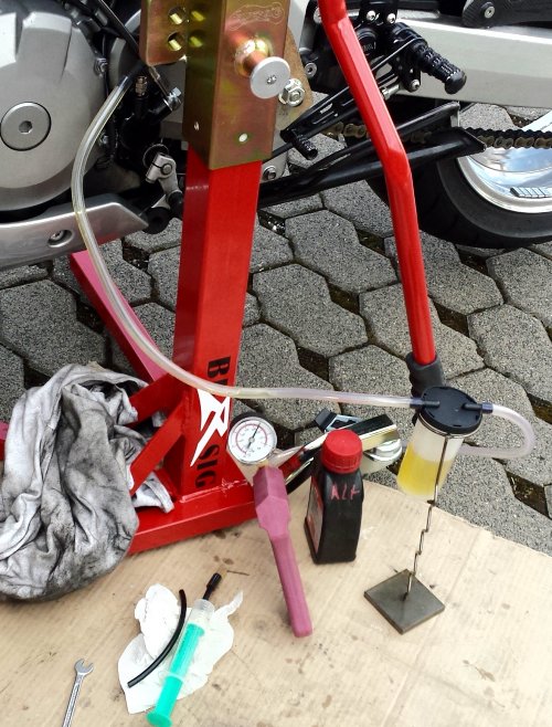

Beitrag von Black Jack » 21.08.2017 22:01
Weiter geht's
Vergebens gehofft, es ließ sich kein Druck aufbauen.
Also entlüften, ist ja auch kein Hexenwerk.
Fix die Pumpe angeschlossen und Unterdruck aufgebaut.
Nach kurzer Zeit und ein paar Luftblasen war das Problem gelöst.

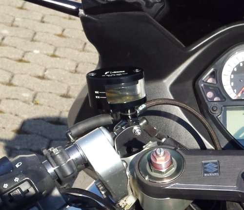

Beitrag von Black Jack » 22.08.2017 22:35
Hier ist noch ein Bild vom geschlossenen Becher.
Damit ist die Kupplung erstmal fertig.
