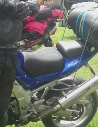

Anfang Juni hab ich meinen Fahrersitz um 40mm aufpolstern und an mein Gewicht anpassen lassen:
Ein besseres Foto hab ich gerade leider nicht zur Hand. Mit der Erhöhung bin ich zufrieden, der Kniewinkel passt jetzt und ich kriege keinen Krampf mehr im Oberschenkel. Aber mit der Anpassung ans Gewicht bin ich weniger zufrieden, nach 150km-200km tut mir immer noch der Arsch weh, da hatte ich mir mehr erhofft von den 240 Euro...

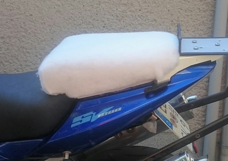

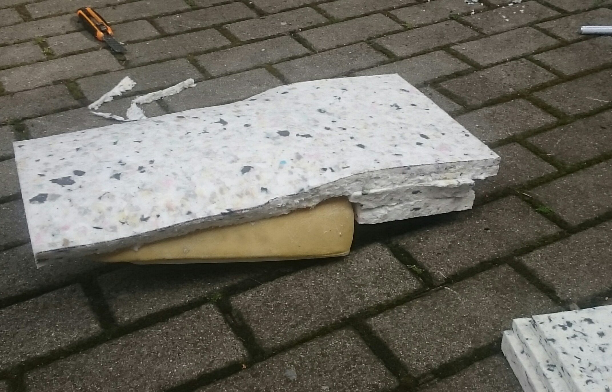

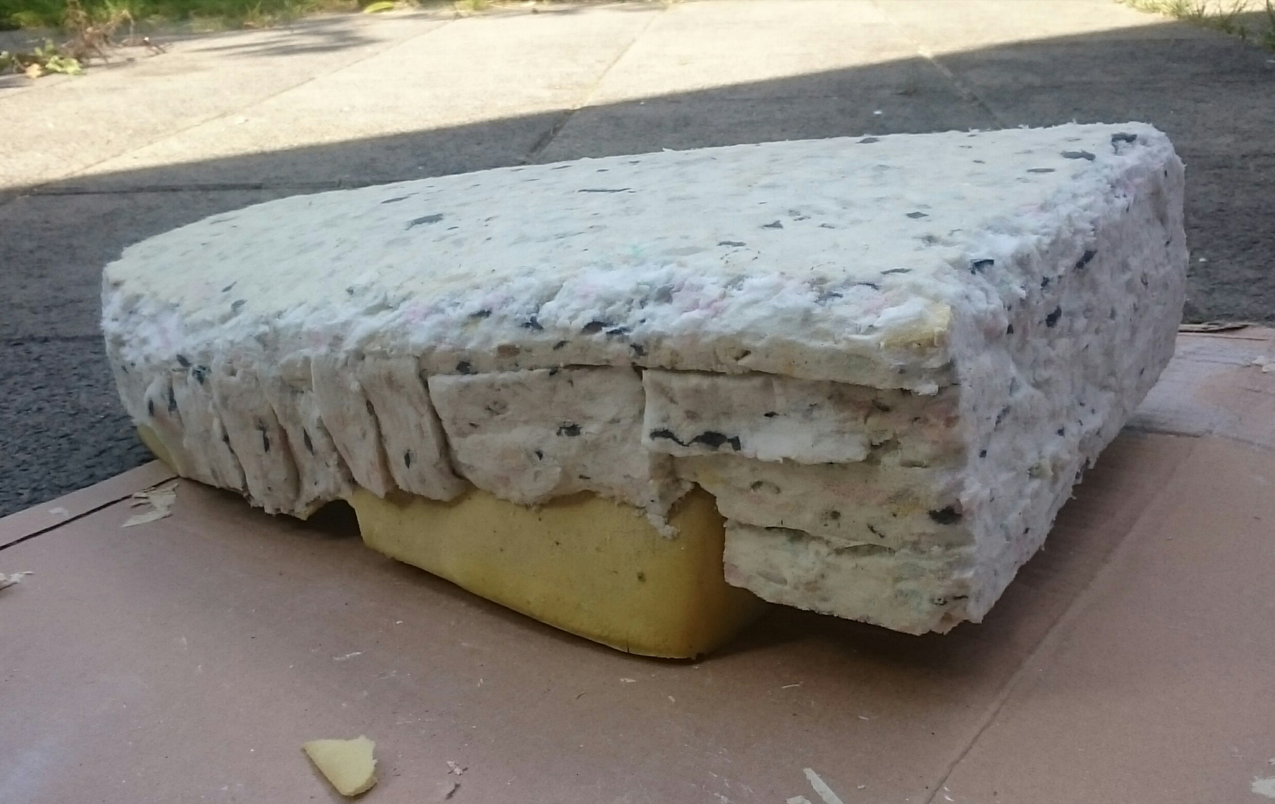

Da es nächste Woche für 14 Tage mit Sozia nach Sardinien geht, musste ich ein paar Modifikationen an der SV vornehmen. Zunächst musste nun auch der Soziussitz aufgepolstert werden. Da meine Freundin mit 1,75m nicht gerade klein ist, die Soziusfußrasten aber durch die Shark-Auspuffanlage noch höher liegen als im Original schon, war der Kniewinkel doch arg grenzwertig, sodass sie auch nie länger als 30min auf der SV ausgehalten hat. Also hieß es aufpolstern. Dazu hab ich mir im Netz Verbundschaumstoff, entsprechenden Kleber und Polsterwatte besorgt. Da meine Freundin auch immer fast mit auf den Fahrersitz gerutscht ist, hab ich versucht, diese Lücke auch gleich etwas zu schließen. Ich hab mit 2cm dicken Platten gearbeitet. Ich hatte auch gleich eine 4cm Platte bestellen können, war mir aber nicht sicher, ob sich die auch gut hätte verarbeiten lassen. Die Platten habe ich mittels Sprühkleber auf dem vom Sitzbezug befreitem Originalsitz verklebt.
Anschließend Lücken verfüllt und den Sitz mit nem Cuttermesser bearbeitet um die Kanten abzurunden.
Das Foto zeigt noch nicht den finalen Stand, die Ecken wurden noch weiter abgerundet...

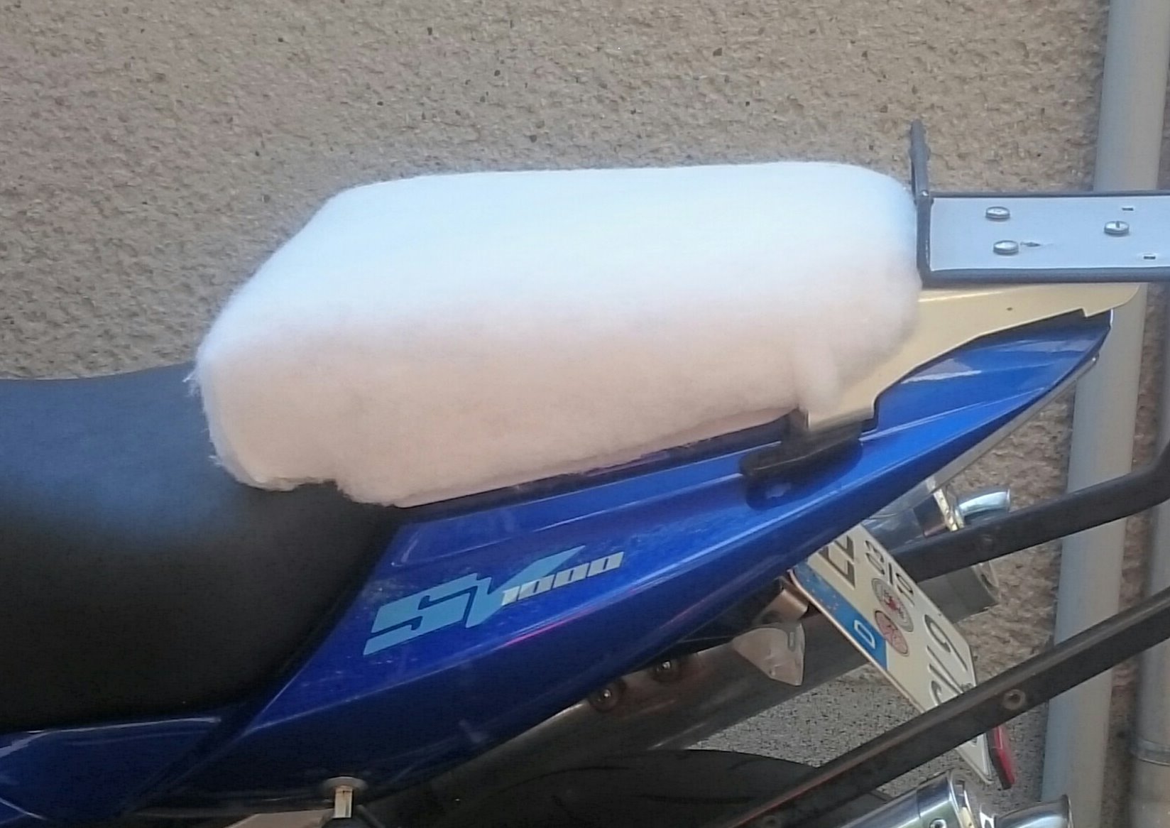

Danach noch die Polsterwatte in zwei Schichten aufbringen, um Unebenheiten zu Kaschieren:

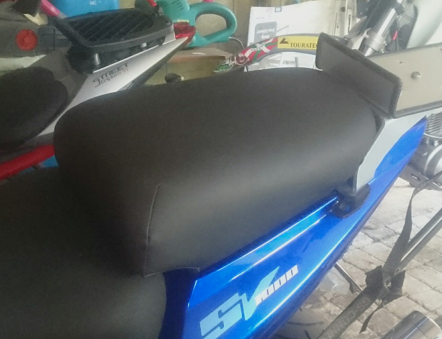

Abschließend noch den Antirutsch Sitzbezug von Louis, den meine Freundin dank nähtechnischer Fähigkeiten angepasst hat, aufziehen und fertig ist das dicke Soziusbrötchen:
Wie sich leider herausstellte, ist der 120er Verbundschaumstoff, der überall im Netz empfohlen wird für Motorradsitze, doch recht hart. Zumindest für eine 60kg Sozia. Allerdings fühlt er sich auch härter an als mein für gut 100kg (inkl. Klamotten) angepasster Fahrersitz. Wir werden sehen, wie sie auf Dauer damit zurecht kommt. Ne Radlerhose mit Geleinlage wurde jedenfalls schonmal mit eingepackt und auch ein zweiter Originalsoziussitz, falls es gar nicht anders geht.

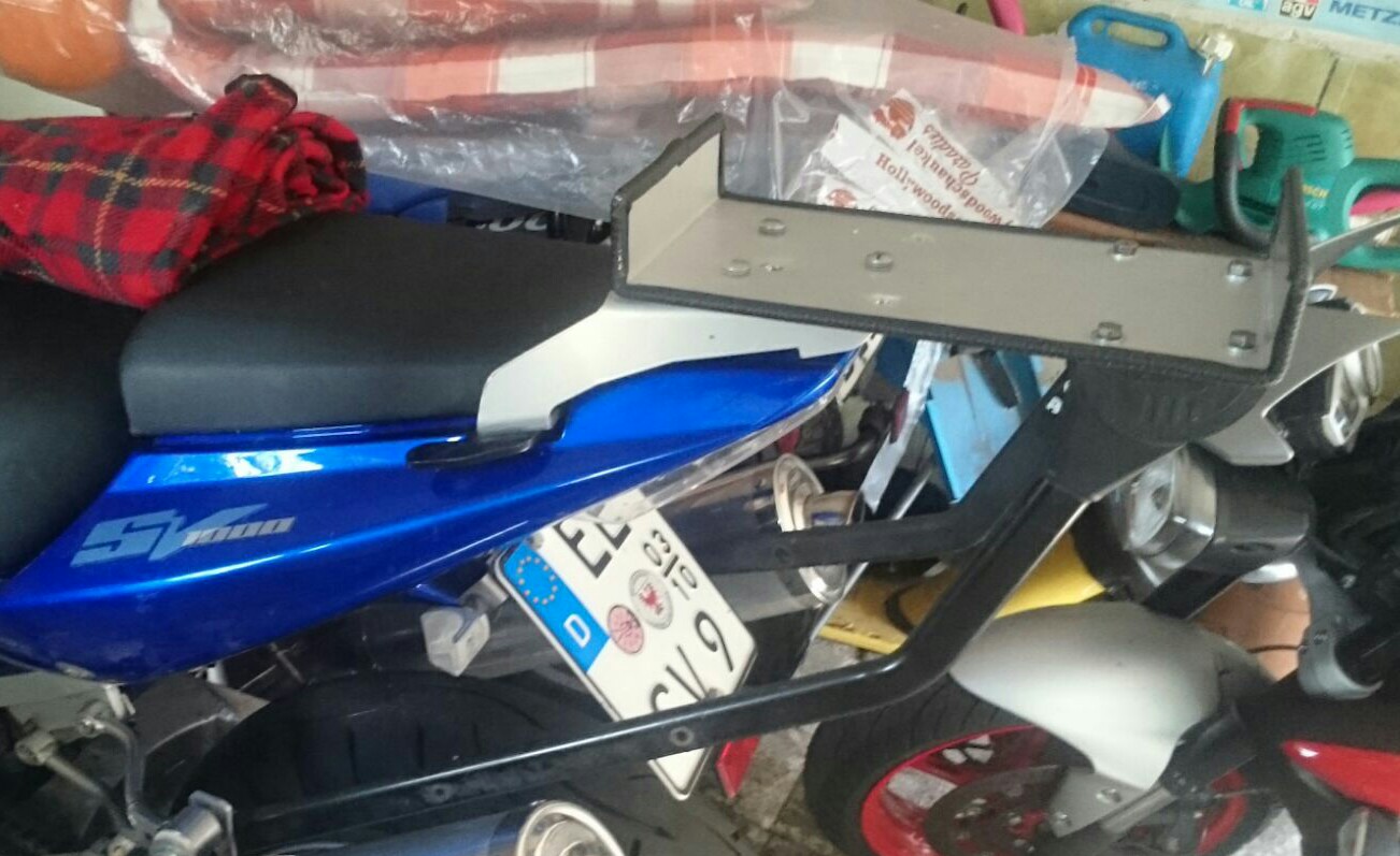

Da außerdem noch eine Menge Gepäck mit auf Reisen muss und der Soziussitz nun schon belegt ist, musste eine Lösung her, um mein Bags Connection Speedpack auf's Mopped zu bekommen. Zunächst wurde dazu die selbstgebastelte Halterung vom Soziussitz auf das Alurack verschoben. Da diese Konstruktion augenscheinlich zu wackelig war, um die knapp 30kg Gepäck zu tragen, musste noch eine Art Abstützung her. Zum Glück fanden sich in unserer Garage noch die zwei Streben, mit der die Topcase Halterung an der alten Honda NTV befestigt wurde. Die Länge passte (einigermaßen) und somit wanderten die Streben an die SV.
Ein Foto wie das Ganze mit Fahrer, Sozia und Gepäck aussieht gibt's dann nächste Woche ausm Urlaub. Am Dienstag werden die Moppeds erstmal abgeholt und nach Sardinien gebracht. Wir fliegen dann am Samstag hinterher und nehmen unsere Maschinen dort wieder in Empfang um die letzten 180km zur Unterkunft zu fahren.

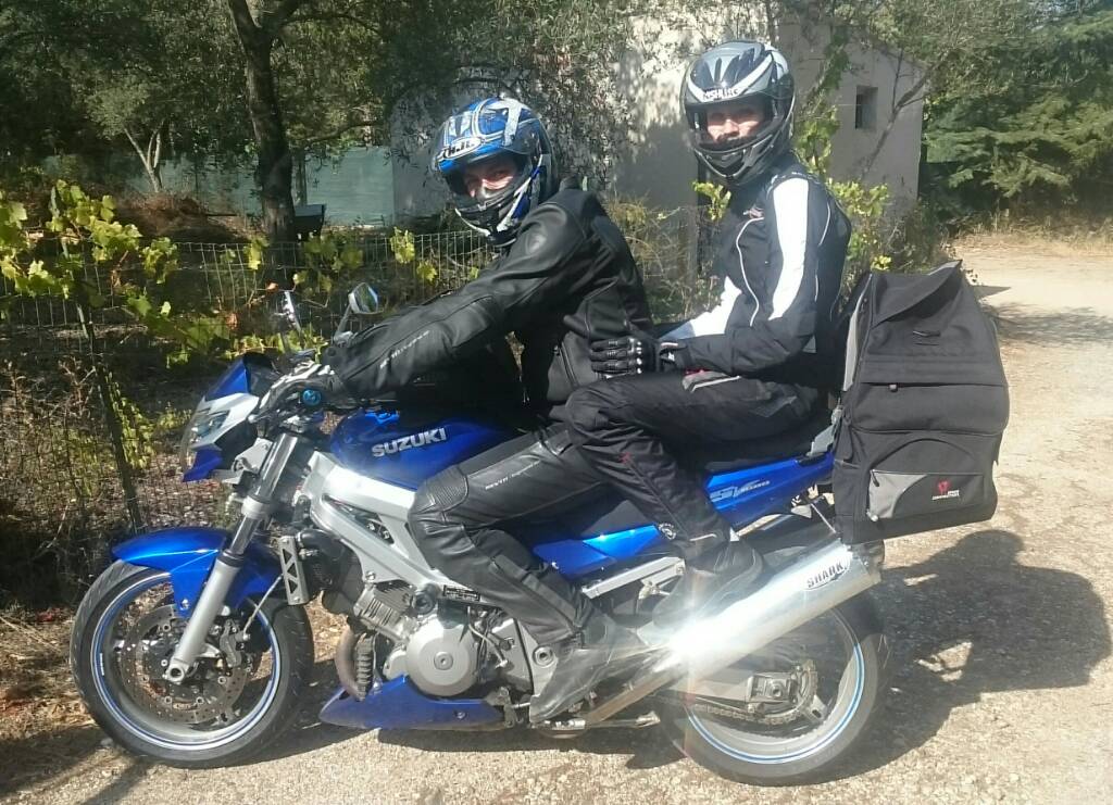

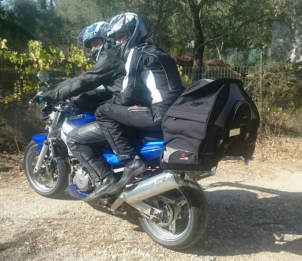

So, hier die versprochenen Fotos:
mein Galerie-Thread
'97-'99 SR 4-1

Re: motus' SV1000 [Packesel, Soziussitz]
#84
Beitrag von Triple7 » 04.09.2016 16:49
Zwar nicht ganz so schick aba funktional.
In der Hinsicht siehts ja ganz gut aus :)
Tito87
Beiträge: 37
Registriert: 01.08.2015 9:31
#85
Beitrag von Tito87 » 04.09.2016 19:04
Wow, sieht echt schick aus!
Aber bitte häng den Scheinwerfer etwas tiefer....Dann wäre es einfach nur scharf....so hätte Suzuki das bauen sollen!
#86
Beitrag von guzzistoni » 04.09.2016 19:42
Geil Henning, quasi hast du jetzt eine Sardinienbüchse :D
#87
Beitrag von IMSword » 04.09.2016 20:46
Schaut relativ bequem aus für die Sozia ??!
motus
Beiträge: 3203
Registriert: 20.10.2009 9:03
#88
Beitrag von motus » 05.09.2016 19:30
IMSword hat geschrieben:Schaut relativ bequem aus für die Sozia ??!
Sie hat zumindest schonmal wesentlich länger ohne Pause durchgehalten als sonst... Morgen gibt's ne längere Tour, mal sehen wie es dann aussieht.
#89
Beitrag von Wiederholungstäter » 03.11.2016 23:28
werden die Taschen nicht vom Auspuff her gegrillt?
Gruß vom W.
Neuling136
#90
Beitrag von Neuling136 » 04.11.2016 7:43
wenn ich es richtig geshen habe, sind unten an den Taschen ALU-Folie dran.
schon erstaunlich, was ein dünnes "Hitzeschutzblech" ausmacht.
