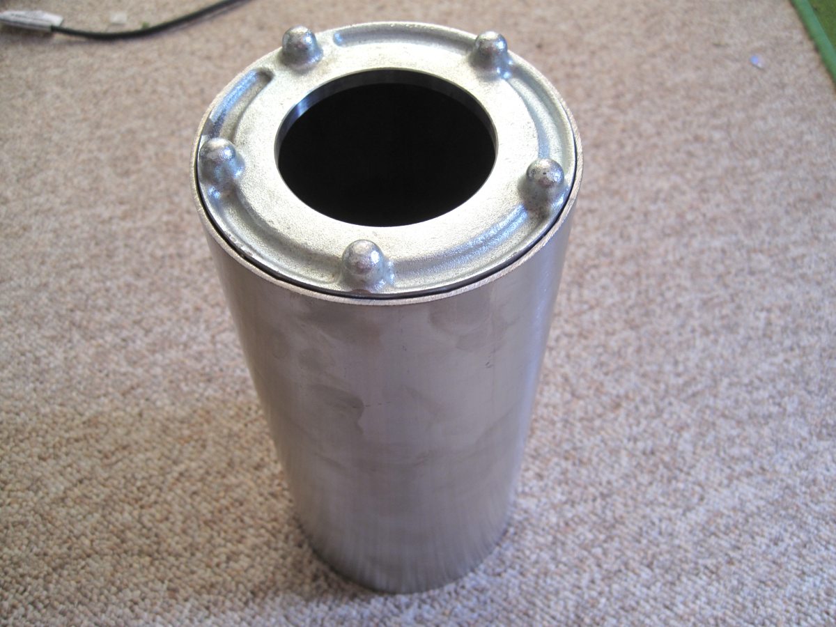

So... heute gings etwas weiter.
Der Flansch der Benzinpumpe ist aus dem Tank der Kante dorthin gewandert, wo er hingehört... in (m)einen Knubbeltank.
In der nächsten Woche wirds dann fertig verschweißt und dann ist die Baustelle zumindest mal abgehakt.
Die Tankentlüftung musste zwar weichen (lief genau in der Mitte), aber die ist sowieso nicht notwendig.
