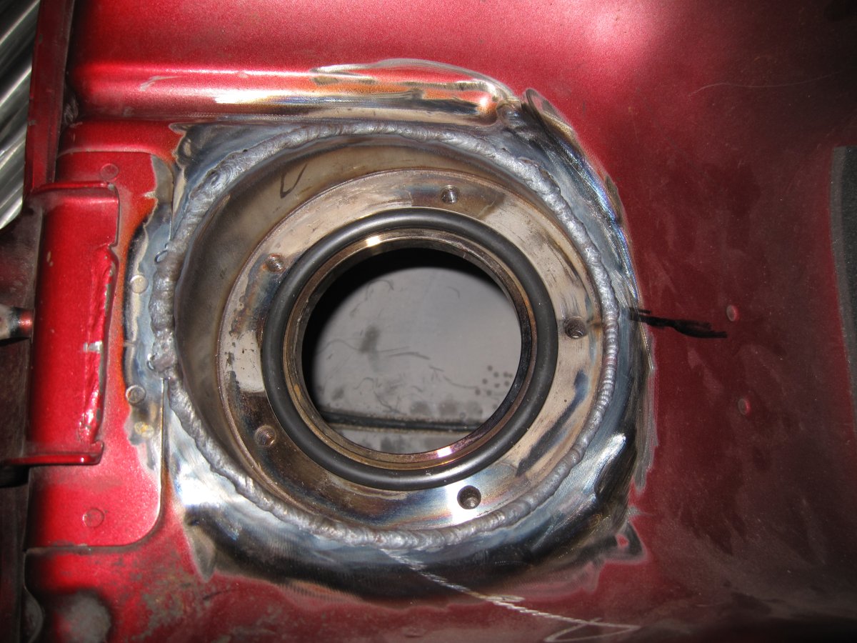

Der Flansch für die Benzinpumpe ist fertig eingeschweißt. Natürlich passts nicht ganz, aber dagegen gibt es dann demnächst eine Distanz + Dichtung. Tank ist damit lackierfertig (vorerst schwarz).

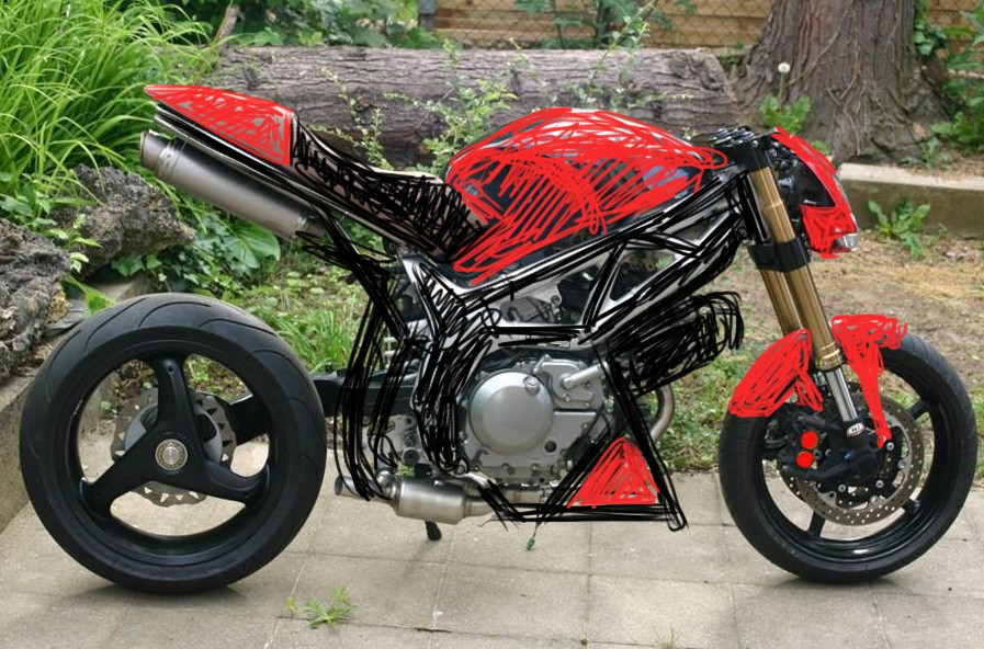

Achja... ich konnte es nicht lassen, während der Bahnfahrt auf dem Handy etwas zu kritzeln. So wirds dann mal (irgendwann)

Du hast nen Lenker vergessen auf dem Bild ^^
