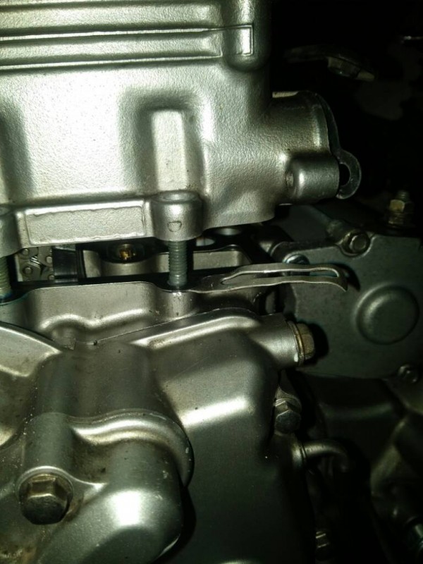

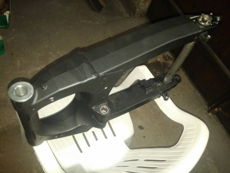

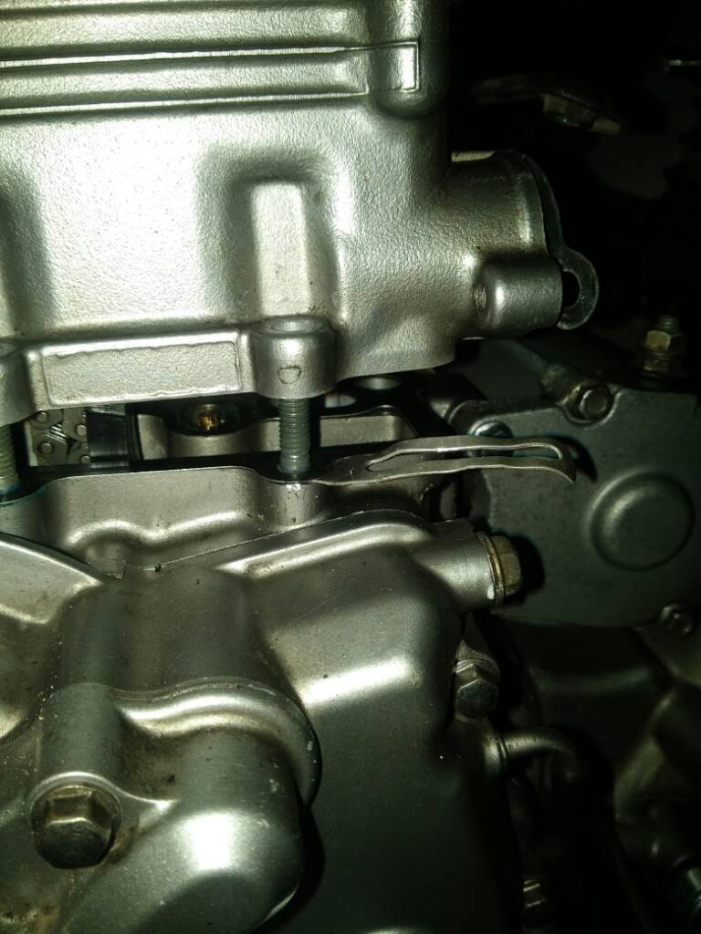

Heute die Schwinge fertig gemacht.
Neue Lager, Schleifschutz etc.
Und ich traue mich gar nicht es zu erzählen.... :lol:
Mir ist was aufgefallen... Zum Glück bevor der Motor mal lief.
Und zwar befinden sich am vorderen Zylinder an der Befestigung zum Rumpf 3 Überwurfmuttern auf Stehbolzen.
An einer von diesen befindet sich eine biegsame Lasche wo später paar Kabel fixiert werden.
Diese Lasche sitzt normal unter der Mutter. 3x dürft ihr raten wo meine saß...
So ein Dreck ey... Also Alles ab: Kopf, Zylinder, Steuerkette... Usw und die Lasche entfernt.
Zu allem Überfluss war das noch nicht alles.
Eine der kleinen Zylinderkopfschrauben (nicht die großen 4 welche mit 55Nm angezogen werden) ist mir abgerissen.
Irgendwann ist die Lebensdauer anscheinend mal dahin :-/ sind Dehnschrauben
Also.... Wieder alles auseinander. Hallelujah...
Dieses Mal den Zylinder komplett raus und an den Schraubstock.
Das Ausbohren und Ausdrehen ging dann zum Glück sehr einfach. Ein Stumpf zum Anpacken und ausdrehen gab es leider nicht mehr.
Dann ging der Spaß mit dem Zusammenbauen wieder los :lol:
Jetzt muss ich erst einmal neue Schrauben besorgen und dann alles komplett wieder zusammenfrickeln.
So kann man einen Tag auch verbringen nur weil man zu dusselig ist :-/

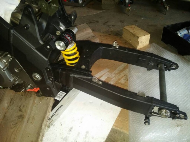

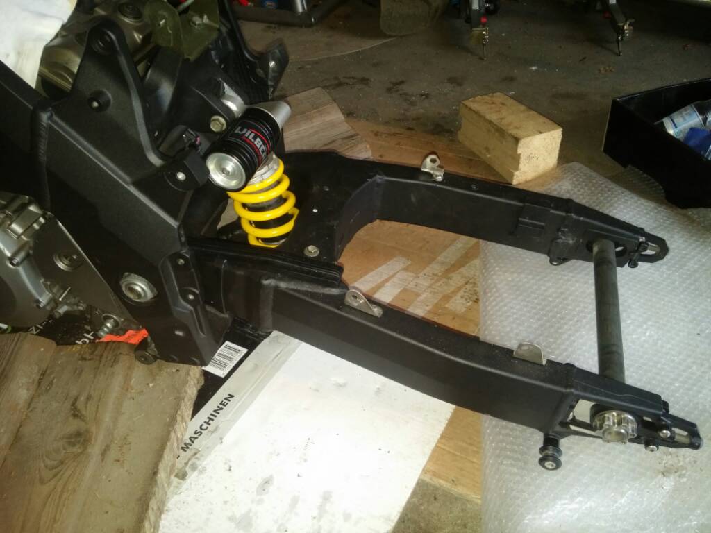

Soeben Schwinge, Umlenkund und Federbein montiert.

Hui das sieht immer gut aus :)
Re: IMSword's Bike
#895
Beitrag von guzzistoni » 21.02.2016 15:54
Ohh, Maddin, eine beidseitige Einradschwinge, Respekt ;)
Beiträge: 26300
Re: IMSword's Bike
#896

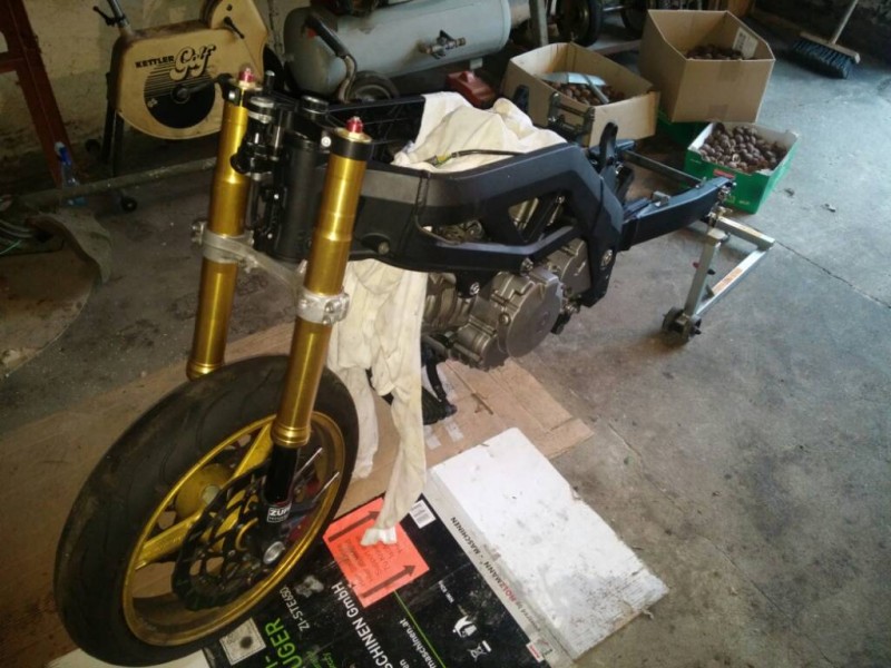

Beitrag von IMSword » 21.02.2016 16:16
Mal ganz was neues :lol:
Fährt jetzt bald auch einbeinig.
Die Gabel ist auch drin.
Ist jetzt besser zum Schrauben wenn mal wieder ne Schraube abreißt.

Beitrag von SV.MK » 21.02.2016 16:29
Du Pfuscher
Die untere Gabelbrücke nicht schwarz?
Das kannst Du besser... :(
