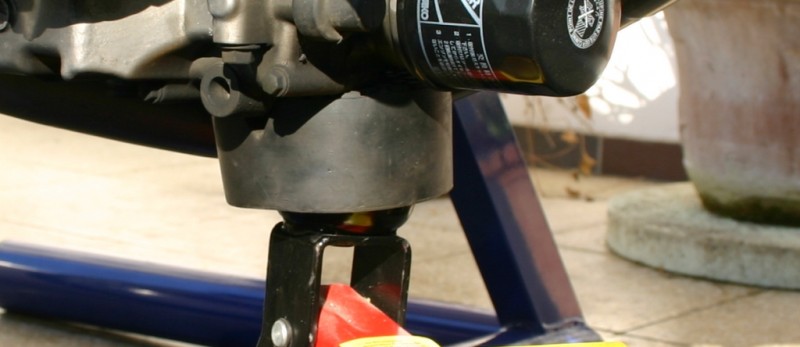

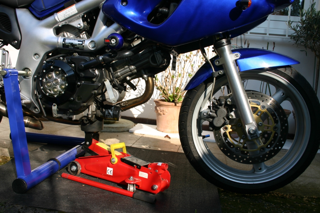

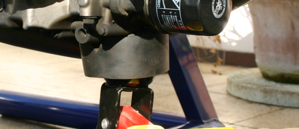

da ich vorgestern auch mal wieder den Werner im Einsatz hatte, habe ich extra den Wagenheber aus der Garage geholt und den Bugspoiler abgeschraubt.
Es macht absolut keine Probleme mit dem Wernerständer und einem Wagenheber unterm Motor die SV vorne anzuheben um Rad und Gabel zu demontieren.
Steht absolut fest und kippt nicht.
Vorderrad in der Luft
Gummiblock mit mit V-Nut

Jetzt bist du schon bei einer semiprofessionellen Lösung angelangt. :top:
Wenn man den Wernerständer drehen könnte, dann wäre eine Lösung mit einem Gurt möglich wie bei den Becker-Modellen. :idee:
Ja, siehste..ich hatte mich kurz gefragt, wie man das unten ohne Schäden abstützen könnte... Gummiblock mit Aussparung ist natürlich super ;) bier
Jetzt brauch ich nur noch nen Wagenheber :roll:

Beitrag von Kolbenrückholfeder » 21.03.2016 6:52
Diesen Wagenheber habe ich auch, nur ohne Gummiblock - ein Holzbrett/Klotz tut ähnlich gute Dienste.
Das Teil ist nicht gerade der Hammer aber für den Preis i.o. Und für die Schraubereien am Mopped mehr als ausreichend.

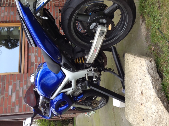

Beitrag von Sterupp » 28.03.2016 13:39
So!
Damit ich dieses Jahr noch zum Fahren kommen, hab ich angefangen, sie wieder zusammenzubauen.
Die Tieferlegung und Gabel lass ich erstmal sein.
Die Räder sind nu wieder drin-meinem Gatten sei dank! Allein hab ich es nicht hingekriegt :oops:
Jetzt fehlen noch Ritzel und Kette.
Die anthrazitfarbenen Felgen find ich richtig schick :) Angel
Hinterrad mit neuem Kettenrad
Und neue Blinker müssen noch ran, zwei Kellermänner sind mir wegporösiert. Man sieht ja, dass der hinten links ganz traurig abhängt. Evtl krieg ich den noch geklebt, mal schauen...
