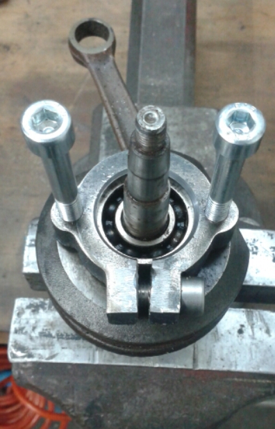

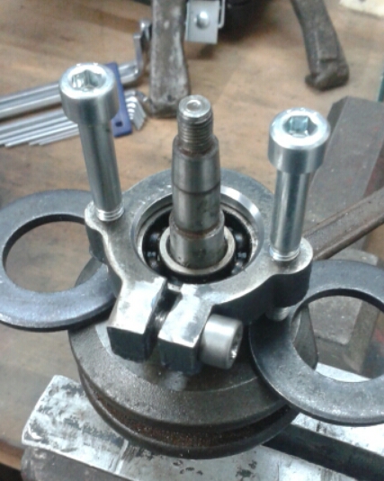

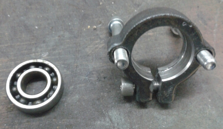

hannes-neo hat geschrieben:Die äußere Lagerschale wird einfach nur eingeklemmt von der M8? Schraube und die Druckschrauben pressen gegen die Kurbelwangen?
Ja, hat 100% gut funktioniert, das Lager hat ja nur 15mm Innendurchmesser, von daher ist die Pressung überschaubar. Alternativ hätte man eine Brücke machen können und am Kurbelwellenende drücken

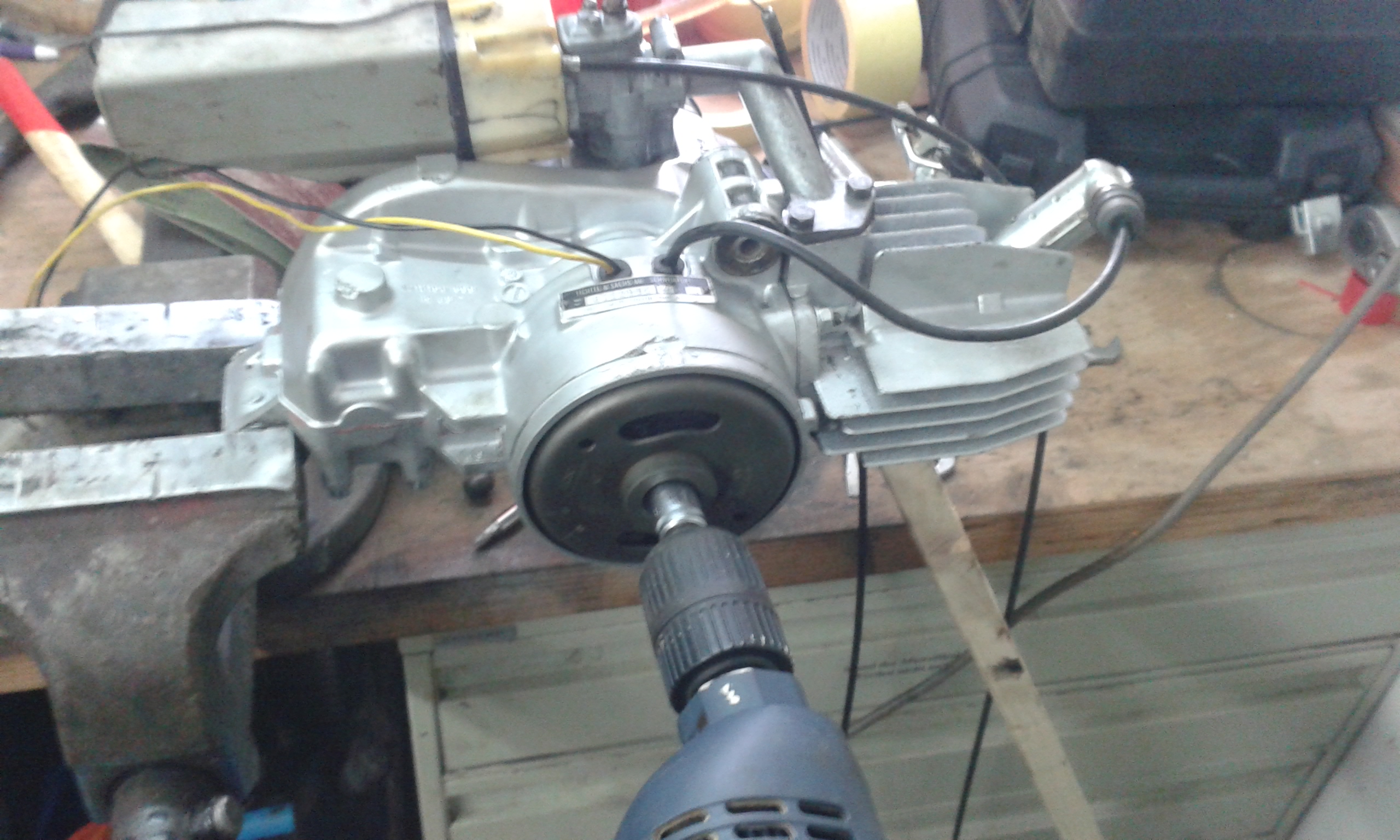

Beitrag von Dieter » 19.11.2016 22:22
2016-11-19 22.15.22.jpg (177.98 KiB) 5393 mal betrachtet
weil die Gewinde der M8er er nSchrauben zu kurz waren musste ich was zwischen legen
2016-11-19 22.15.52.jpg (168.31 KiB) 5393 mal betrachtet
2016-11-19 22.16.32.jpg (215.81 KiB) 5393 mal betrachtet

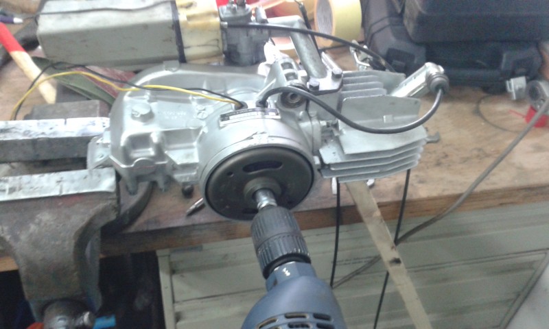

Ansonsten hab ich den Motor heute zusammen gebaut. Hab ihm nach 30Jahren die ersten Zündfunken entlockt. Mit dem Akkuschrauber die KW rotieren lassen und Schöne blaue Funken gemacht

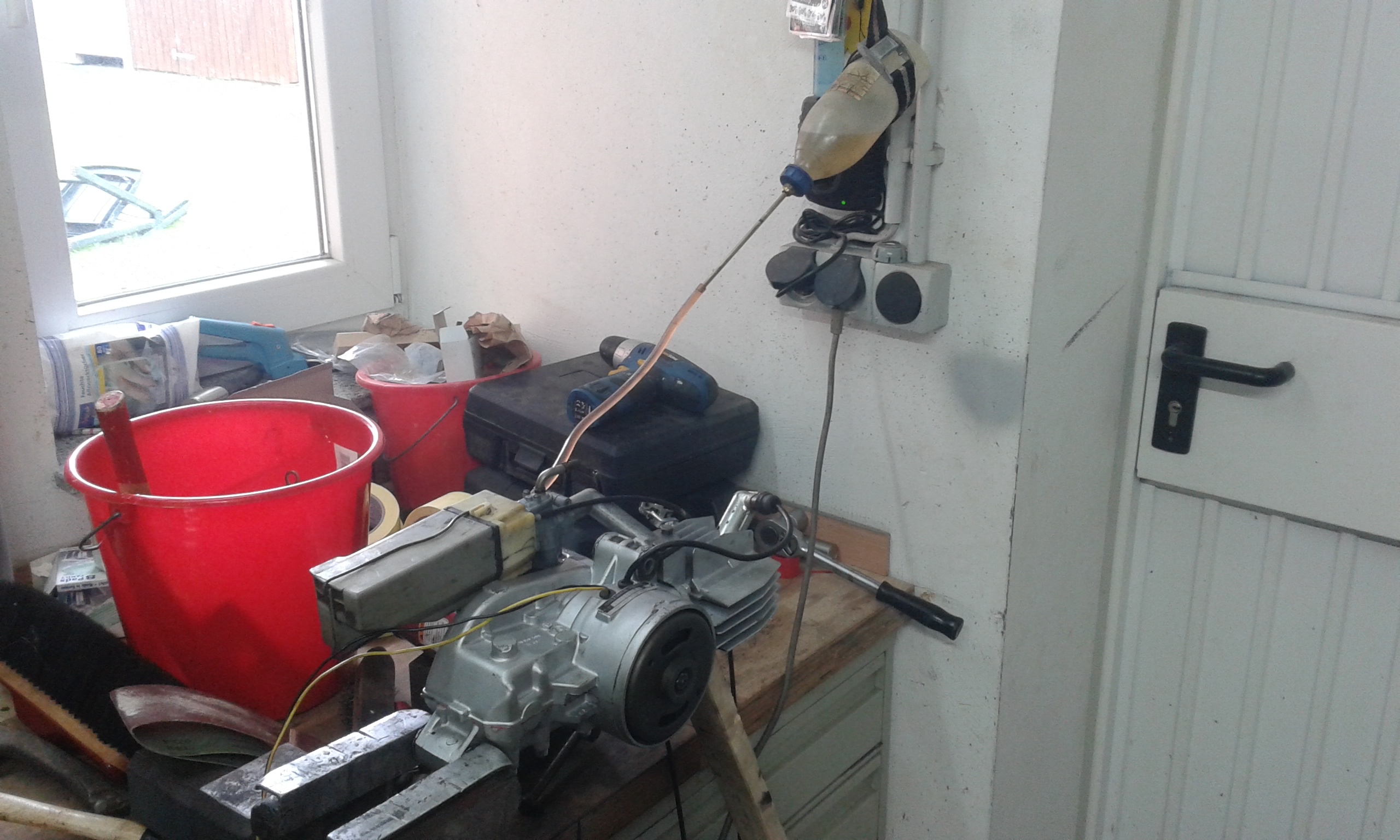

Und dann noch den Vergaser (10mm mein kleiner Finger passte nicht durch) zerlegt und zum einweichen in Benzin eingelegt

E-Starter
Motor läuft. Das mp4 Video bekomme ich nicht hoch...

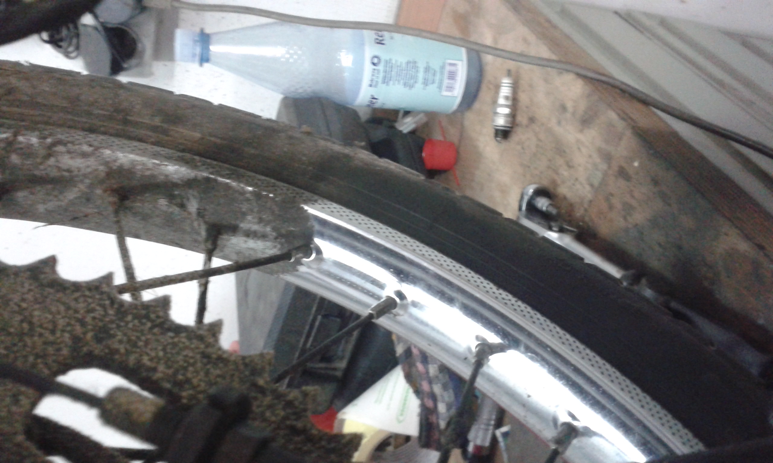

Mist im schönen Hinterrad 4 Speichen gebrochen. Dann muss ich mal suchen wo ich die bekomme.

Festgestellt das die bestellten Puch Maxi Fpeichen nicht passen, waren als 2,85mm deklariert, dachte dann ist da M3 drauf, war aber leider M3,5, die Nippel viel zu groß für die Löcher in meiner Felge. Wird ich wohl die doppelt so teuren Edelstahlspeichen nehmen müssen die angeboten werden.
