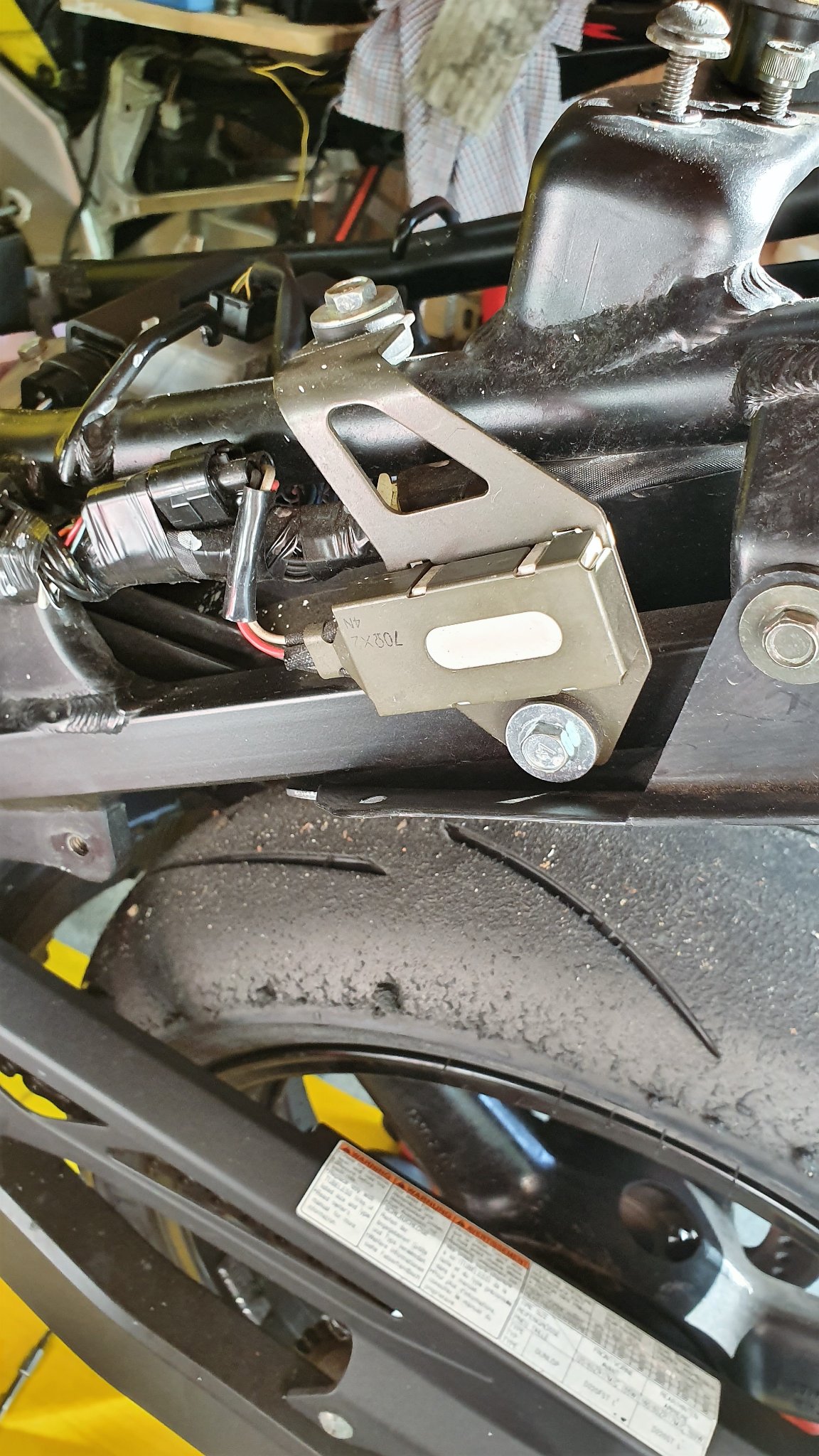

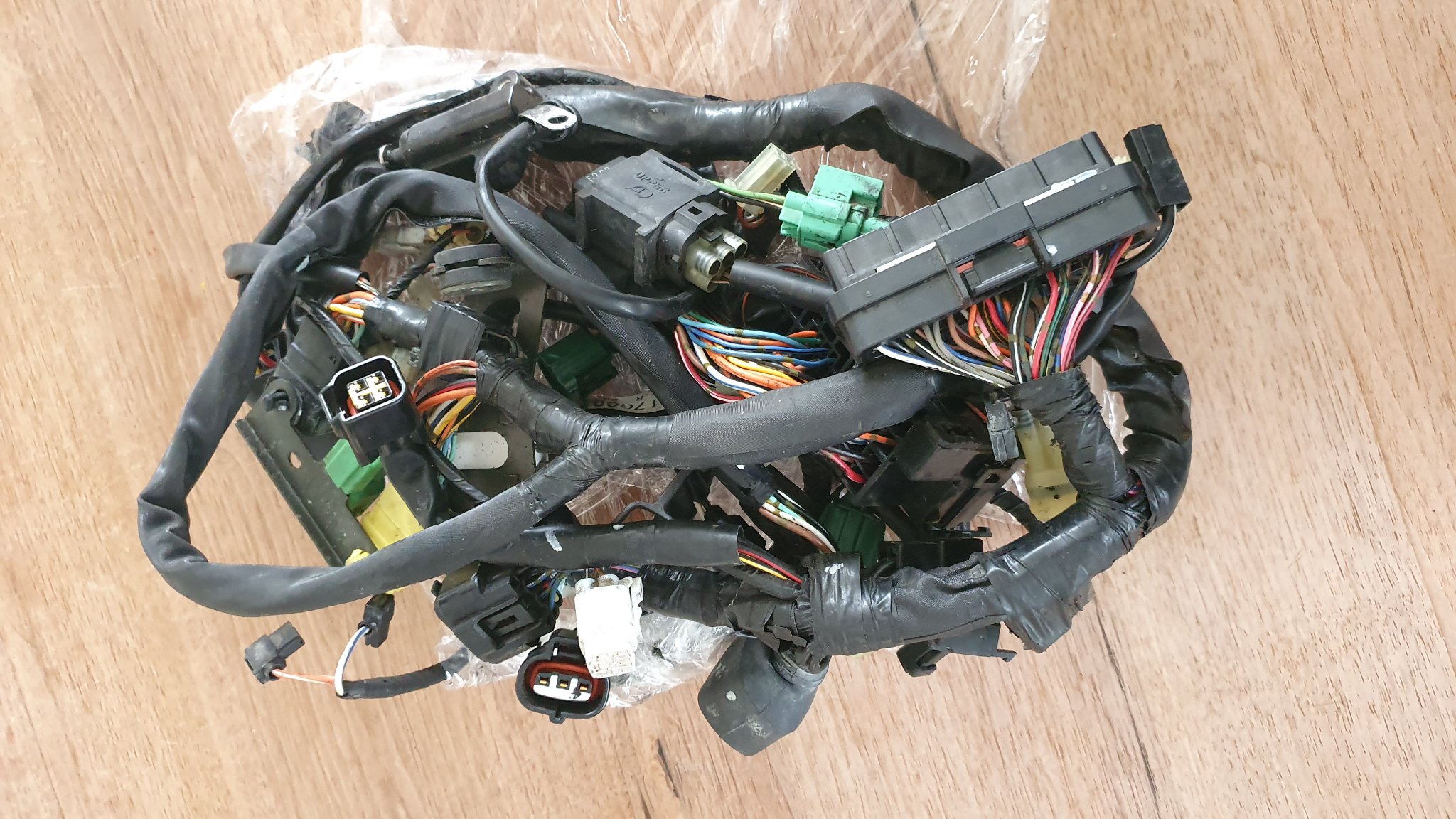

Aber ne andere Frage.... was ist das hier ?

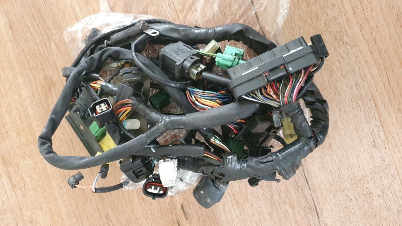

Das Ding ist nicht im WHB aufgelistet - zumindest habe ich es nicht gefunden. Mein erster Gedanke war, dass dies der Kippsensor ist - aber den habe ich schlussnedlich vor dem Batterie-Kasten gefunden.
Mittlerweilen habe ich heraus gefunden wozu das ist - nicht wie vermutet für die Blinker, sondern für die Benzinstandsanzeige. Gemäss englischem Forum war der Lastwiderstand in der K3/K4 im Cockpit/Tacho integriert. Ab K5 gibts nicht nur eine "Niedrig-Stand" Anzeige sondern auch eine "Sehr niedrig" Anzeige. Aus thermischen Gründen (der 2 Widerstand) musste das Widerstandspacket aus dem Cockpit ins Heck verlegt werden.
Warum mich das interessiert ? Naja, wegen dem hier :mrgreen:
Ach ja - wenn jemand ein K5/K6 Kabelbaum-Diagramm hat wäre ich nicht abgeneigt. Ich hab nur das K3 und es scheint doch die eine oder andere Änderung gegen zu haben...

Fährst du LED-Blinker mit dem originalen Relais? (Zeigt an, wenn ein Blinker defekt ist - schnellerer Takt).
Dann werden das zwei zusätzliche Widerstände sein.
Ich hab kein Blinker dran ...ode muss man für die Boxengasse den Blinker setzen? :mrgreen:
Wie gesagt, die Widerstände haben nichts mit den Blinker zu tun sondern sind für die Bezinstands-Leuchten... Sieht man auch im K8 Diagramm - dort sind sie eingezeichneten

Beitrag von hannes-neo » 17.11.2019 14:36
Mach doch zur Not einfach den Kabelbaum auf. Was da raus muss, und was besser bleibt ergibt sich recht zügig.

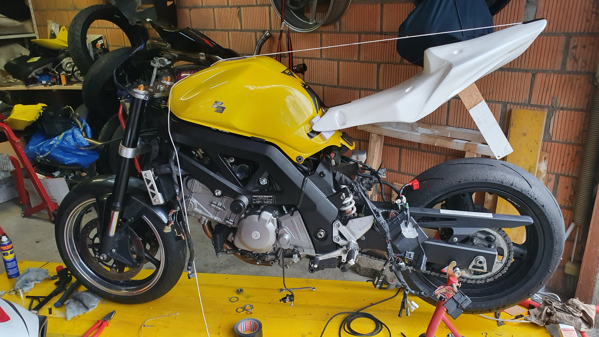

Kinder, Kinder…wie die Zeit vergeht. Ich denke, es ist wieder mal Zeit für ein Update. Heisst aber nicht, dass wenn ich hier nichts schreibe, dass im Hintergrund nichts gemacht wird 😉 Könnte also ein längerer Beitrag werden.

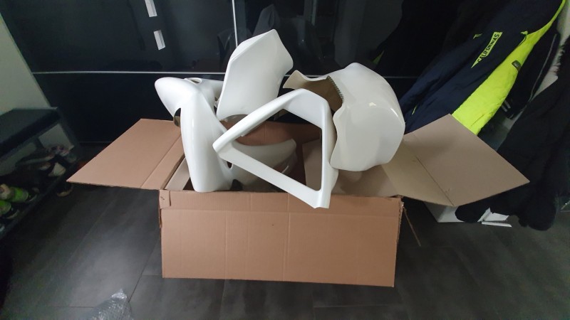

Nach langem hin und her, habe ich mich endlich für eine Rennpappe entscheiden können. Bestellt habe ich mir, nach dem ich von vielen gute Erfahrungen gelesen habe, ein Kleidchen von Profiber.com. Drei oder vier Tage später kam dann ein riesen Paket an. Erste Herausforderung: wie krieg ich das Paket in meinen Kleinwagen? 😉
Da das meine erste Rennpappe ist kann ich die Qualität nicht mit anderen Vergleichen, meiner Meinung ist die aber sehr sauber verarbeitet.

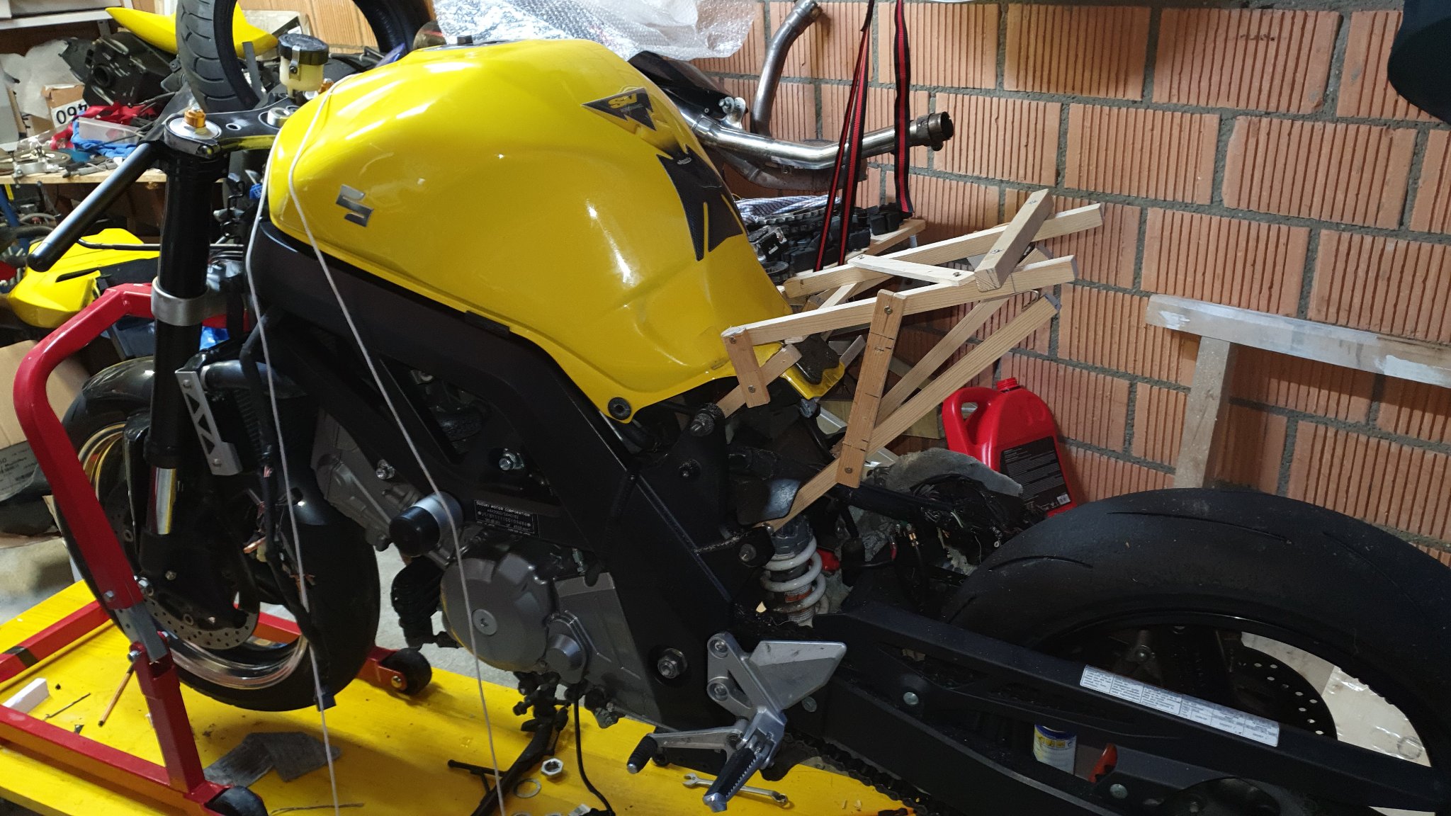

Als erstes wurde mit einfachen Mitteln die ungefähre Lage, Winkel und Höhe bestimmt. Nachdem das einigermassen passte, wurde ein Heckrahmen aus astfreier Edelfichte gezimmert. Muss ich jetzt nur noch mit Holzschutz behandeln, nicht dass da noch der Wurm kommt und mir der Hintern weg sackt 😊
hmm...wenn ich mir das Bild vom Holzrahmen anschaue sind wir wohl alle froh, dass ich nicht Schreiner oder Zimmermann geworden bin :mrgreen:

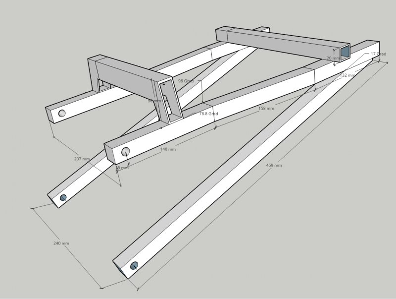

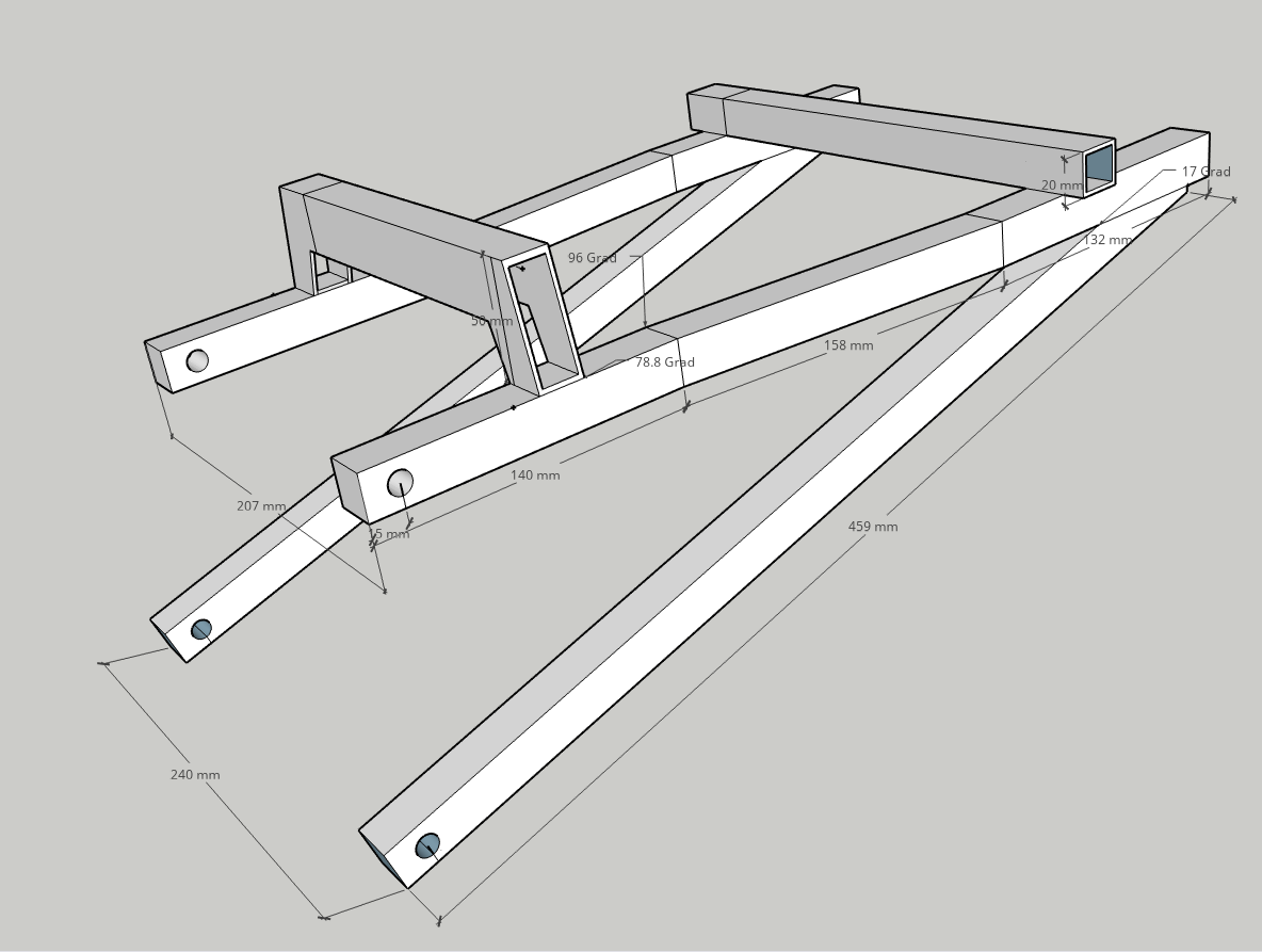

Das ganze Holzmodell wurde vermessen und als 3D-Modell in Sketchup modelliert. Ich kann kein Alu schweissen und will aus diesem Grund einen geschraubten Rahmen bauen. Das hat auch den Vorteil, dass im Fall der Fälle nur einzelne Teile ausgetauscht werden können. D.h. aber auch, dass mein Prototyp so nicht umsetzbar ist, weil die obere Strebe nicht in so einem engen Radius gebogen werden kann. Also wurde das 3D-Modell angepasst,
Statt die typischen «Befestigungsblöcke» habe ich mich entschieden, die Schrauben direkt durch den Heckrahmen zu stecken. Damit die Rohre beim Anschrauben an den Rahmen nicht eingedrückt werden, werde ich entweder Distanzuhülsen einbauen oder gleich Vollmetallkern aus Alu einpressen.

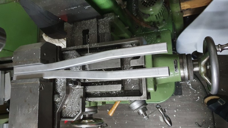

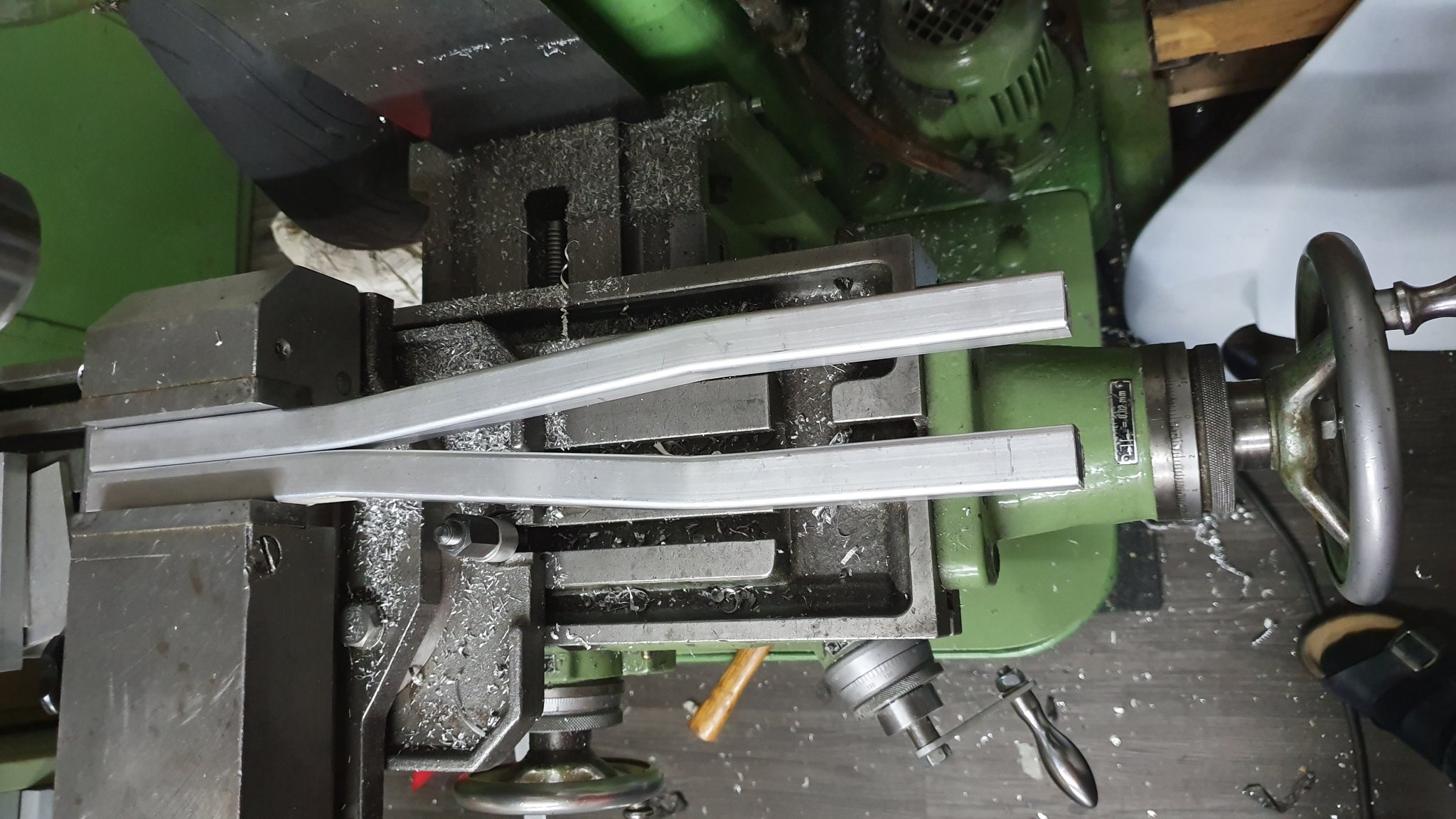

Als erstes wurden die oberen Streben gebogen. 33mm Spreizung war das Zeilmass - 32.2mm sinds geworden. Mit den 8/10mm bin ich ganz zufrieden, dafür dass ich die Streben im Schraubstock von Hand gebogen habe. Für das nächste Mal würde ich mir aber eine Lehre bauen und vorallem die Streben über einen Radius biegen statt über eine Kannte. Der Winkel der Biegung beträgt zwar nur gerade 6 Grad, aber das war schon fast Grenzwertig.

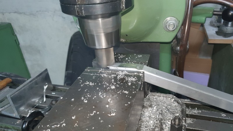

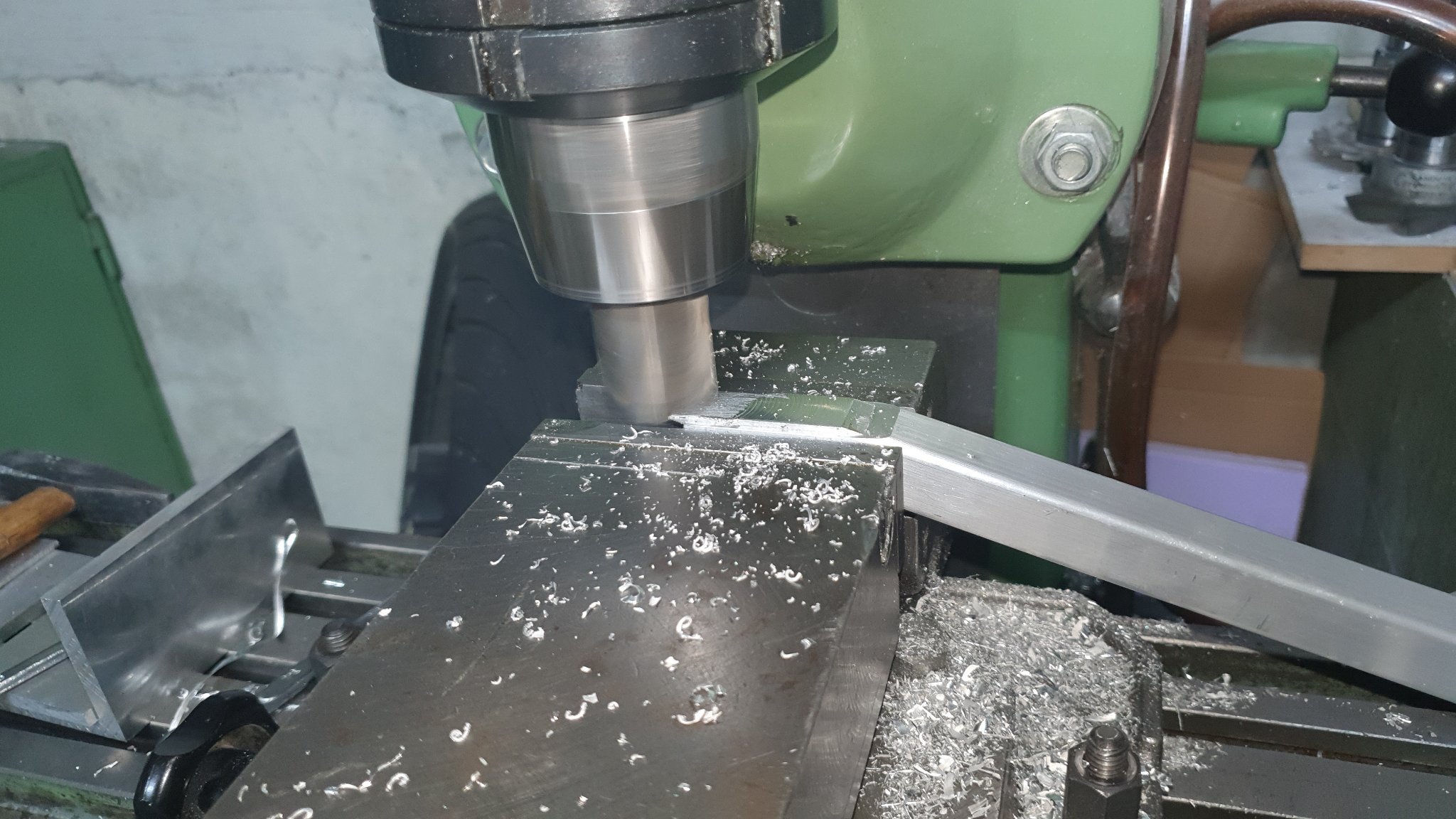

Nach den oberen, gings an die unteren Streben. Die werden an die obere Strebe geschraubt. Also musste für eine gute Auflage gesorgt werden, damit die Kräfte gut übertragen werden. Mein gewähltes Profil mit den Radius-Kanten war hier etwas etwas suboptimal. Also habe ich ein Stück Alu auf das Mass des Innendurchmesser zugefräst und ins Profil eingepresst und im benötigten Winkel plan gefräst.
Die obere Strebe wird dann auf der gefrästen Fläche aufliegen und mit dieser verschraubt. Für eine gute Kraftübertragung sollte somit gesorgt sein.

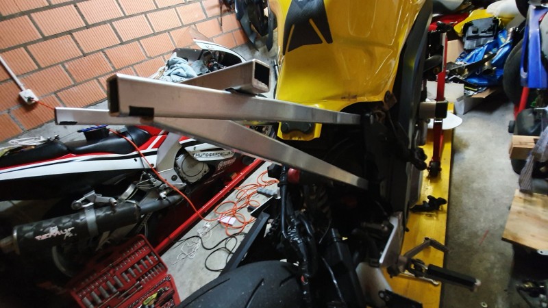

Dann war Zeit für eine erste Anprobe...scheint eingermassen zu passen ;) Die Streben waren auch ohne Verschraubung absolut plan - hat mich natürlich gefreut - weil alles ging nicht immer so gut (z.b. einmal die Löcher auf die falsche Seite gebohrt :( hell )

Ich hab 24/7 zugang zu der Fräse...die steht nämlich in meinem Keller :) Obwohl, das mit den 24/7 nicht all zu wort-wörtlich genommen werden darf - ansonsten der Hausfrieden mit der Chefin etwas in die Schieflage geraten kann :oops:
