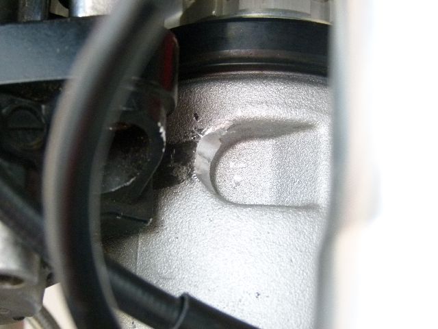

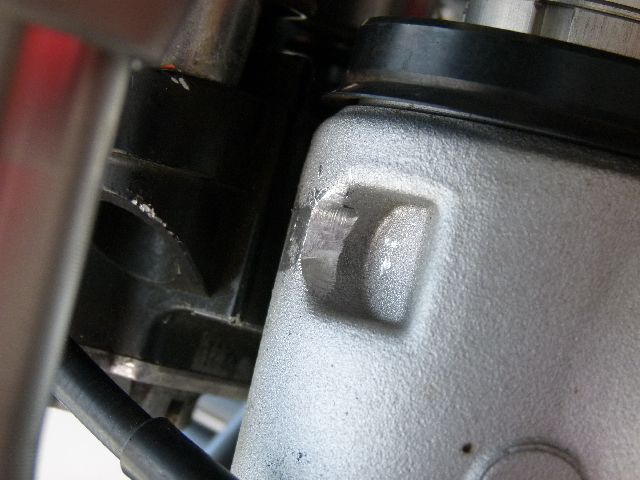

Aber wo es mir gerade einfällt: Lenkradschloss!!
Passt ja nicht so wirklich mit der GSXR Gabelbrücke.
Option 1:
den Stift etwas abfeilen
Option 2:
eine Unterlegscheibe links zwischen Zündschloss und Gabelbrücke (kommt leicht schief)
Option 3:
Die Nut im Rahmen vergrößern.
Ich habe schon mal Variante 2 verbaut, aber es reicht nicht ganz. Welche könnt ihr empfehlen. Oder auch andere Vorschläge.
grüsse zero

Re: Zero´s Knubbel goes USD, weiter ab Seite 5
moin!
habe zwar eine K4 gabel, aber ich habe die aussparung am rahmen leicht vergrößert.
mfg Fab
mfg Fab
Ok, ich glaube, ich brauch nen Dremel.
grüsse zero
Edit:
Dremel habe ich zwar keinen (auch keinen gekauft), aber die Bormaschine konnte es auch richten.
Die kleine Nase reicht vollkommen, dass das Lenkradschloss einrastet.
grüsse zero
grüsse zero
Edit:
grüsse zero

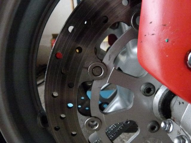

- Tacho Magnete (ohne Blitz)

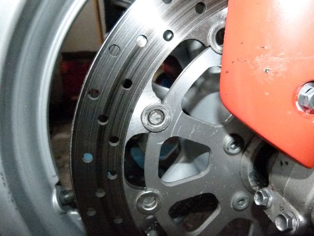

- imageP1030106.jpg (76.16 KiB) 5703 mal betrachtet
- Tacho Magnete (mit Blitz)
- imageP1030107.jpg (82.09 KiB) 5703 mal betrachtet

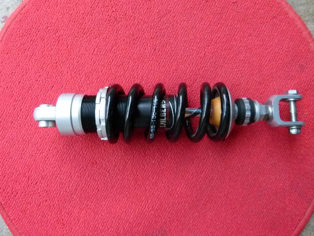

- Wilbers Federbein Typ 640 Feder Schwarz 350mm
- imageP1030103.jpg (98.43 KiB) 5703 mal betrachtet
Sieh an, sieh an. Ein nagelneues Wilbers-Bein?
Gute Investition.
Gruss
Gute Investition.
Gruss
- Zero Fast
- Beiträge: 3499
- Registriert: 22.03.2008 15:39
- Wohnort: ODW
Ne, ist nicht Nagelneu
(sieht aber so aus)
Sprigga hat mir da nen guten Preis gemacht.
grüsse zero
grüsse zero

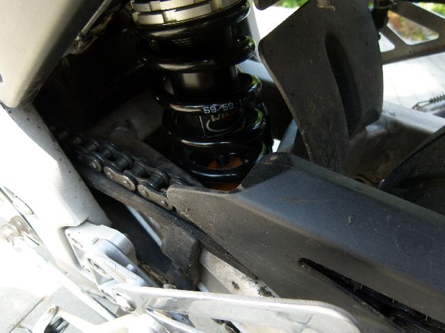

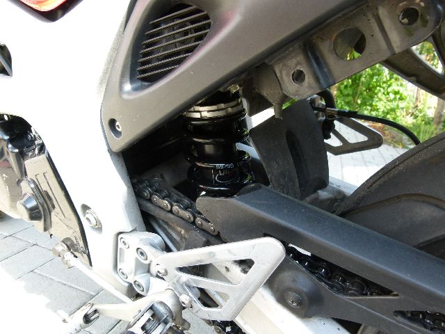

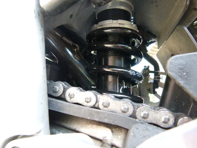

So das "Wilde Bein" oder "Wilbers Federbein" sollte nun auch seinen Platz finden.
grüsse zero
grüsse zero
- imageP1030143.jpg (77.46 KiB) 5606 mal betrachtet
- imageP1030141.jpg (76.37 KiB) 5606 mal betrachtet
- imageP1030140.jpg (91.42 KiB) 5606 mal betrachtet
Macht was her.
Allerdings hast du da ein "steifes Glied" (in der Kette auf dem 2. Foto
Da solltest du mal beigehen
Wobei mir auch gerde beim 3. Foto auffaellt: ich muss mir wohl nochmal eine Schaltstange kaufen. In einem Guss statt mit Verlaengerung sieht nun wirklich besser aus.
Dann sollte ja dein Bike fuer's erste Juni-Wochenende fit sein, oder?
Kette muss ich sowieso noch mal richtig drüber. Dreck raus und richtig Ölen.
Aber danke für den Hinweis!
Ja Schaltstange
, lege ich wohl was mit bei, ist ja immerhin deine, die ich da am Bike verbaut habe.
grüsse zero

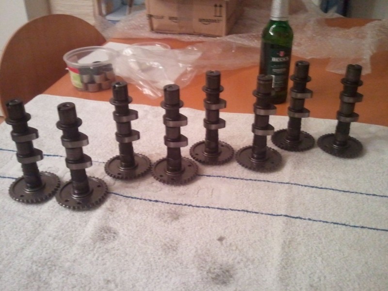

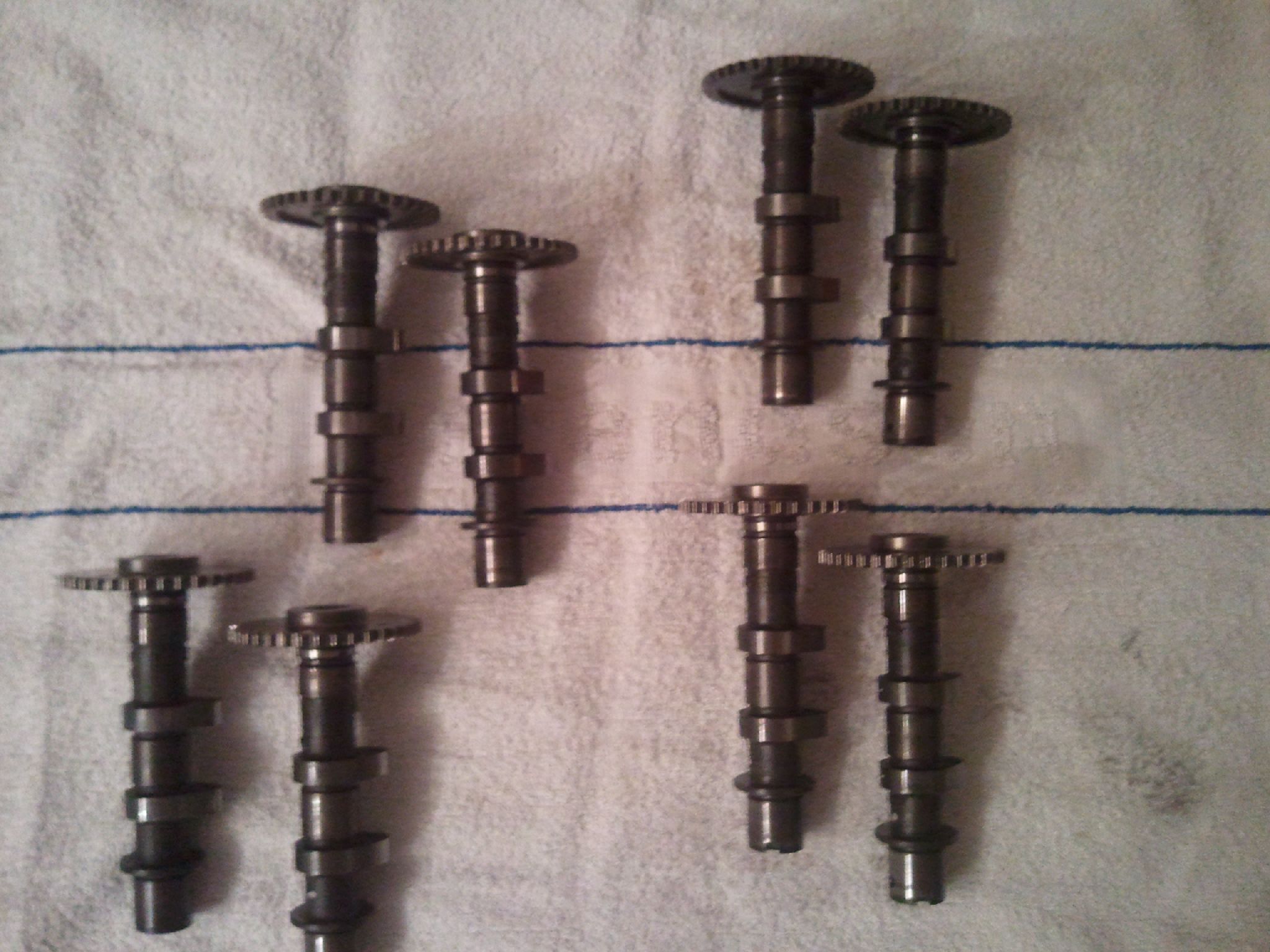

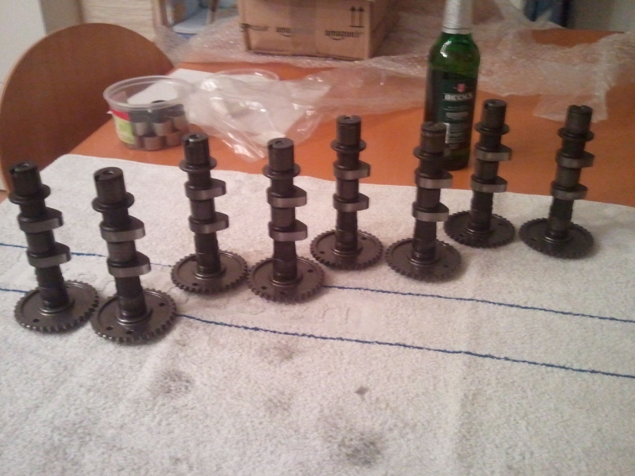

So habe heute mal geputzt und ein wenig vermessen.
Habe jetzt schon mal eine schöne Sammlung Shims:
160 X4, 170 X1, 172 X3, 175 X2, 178 X3, 180 X2, 182 X1
+ die noch in der Maschine verbauten.
Kann dann also bald los gehen
Auf dem Bild 2 zu sehen:
Oben rechts: Einlass und Auslass Knubbel
Unten rechts: Auslass Kante
Oben links: Einlass Kante
Unten Links: Einlass Kante
grüsse zero
grüsse zero
