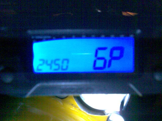

lupaxy
Re: Meine K2 und ihre Schönheits-OP´s
#98
Beitrag von lupaxy » 08.02.2011 21:14
habs grade mal eben nachgeschaut:
bei mir sind 2450mm eingestellt!
der tacho geht aber so km/h-mässig sehr genau...

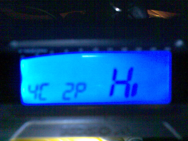

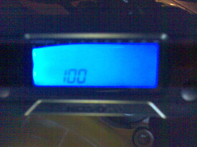

lupaxy
#105
Beitrag von lupaxy » 08.02.2011 22:01
hier hab ich mal die "beweisfotos" ich finde gerade die anleitung nicht :oops:
aber vllt könnt ihr damit ja was anfangen...ich suche solange weiter...
