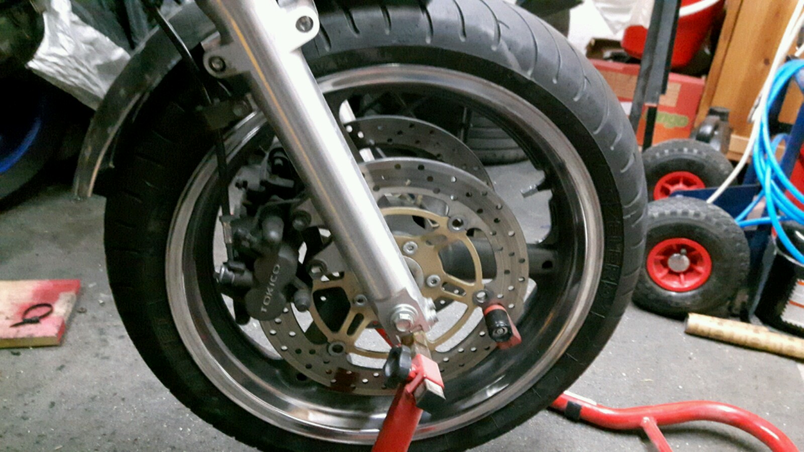

Re: Himbeergeists Knubbel - poliert
Heute hab ich mal das Bett der vorderen Felge poliert. Morgen ist dann die hintere Felge dran. Ich glaube, langsam hab ich so ziemlich alles poliert, was geht (abgesehen von den Tauchrohren der Gabel):

Wie poliert man denn am besten? Und womit?

Poliert habe ich mit Bohrmaschine und Polierscheibe sowie anfangs mit Autosol (Gablebrücke, Fersenschützer, Kettenschutz), mittlerweile mit Polierwachs (Kotflügel, Sitzbankabdeckung, Felgen). Es ist bestimmt nicht perfekt, aber mir reicht's (erstmal)...
Ich habe den Tipp bekommen, nach dem Schleifen 8-12 Stunden zu warten, damit sich eine leichte Oxidschicht auf dem Alu bilden kann. Diese wird beim Polieren angeschmolzen und verleit dem Werkstück einen widerstandsfähigen und dauerhaften Tiefenglanz. Dazu ist es wichtig mit Druck zu arbeiten, damit sich das Alu richtig erhitzen kann. Nach dem Abkühlen ist das Alu vor Anlaufen und weiterer Oxidation geschützt.
Ein Bekannter hat so die Tauchrohre seiner Gabel poliert und die sehen (ohne Nachpolieren) nach 5 Jahren noch aus wie am 1. Tag. Man darf halt nur mit Wasser und maximal etwas Spülmittel waschen und sollte Nachpolieren unterlassen.

In welchen Körnungen wird da geschliffen? Ich denke mal du hast solche Fächerschleifer für die Bohrmaschine genommen oder?
Wie lange halten die Fächerschleifer, bevor es einen neuen braucht?

Nö, ich hab für die geraden Flächen einen Deltaschleifer genommen, für den Rest die Hand (nur für die Felgen ne Flex zum Entlacken). Bei tiefen Kratzern und Lack hab ich mit 120er Körnung angefangen, dann 240er, 400er und 800er - alles trocken geschliffen. Je feiner man schleift, desto besser ist das Polierergebnis.

Das ist das Geheimnis!!Himbeergeist hat geschrieben: Je feiner man schleift, desto besser ist das Polierergebnis.
Man findet viele Videos bei Youtube zu dem Thema.
Erzeugnisse zum Polieren gibt es Z.B. bei der Firma "Polier Bock".
Die haben verschiedene Sets und auch Anleitungen auf Video.
Re: Himbeergeists Knubbel - koffeiniert
Als kleinen Tipp kann ich auch empfehlen den letzten gang mit Namenspapier zu machen und Spiritus statt Wasser zu verwenden. Hatte meine Felgen fürs Auto mal komplett Poliert. Habe 120er,240er,320er,400er,600er,800er und dann 1200er mit Spiritus verwendet. Der Spiritus bringt mehr Glanz.

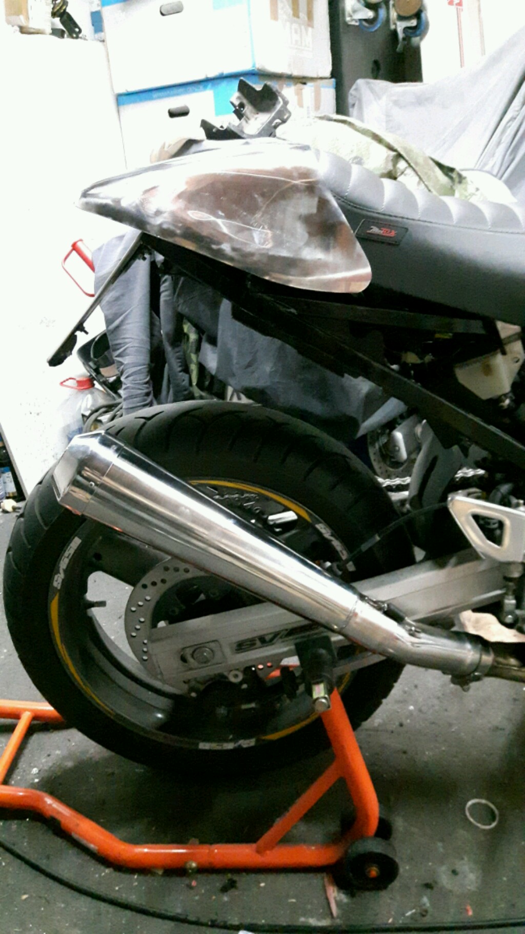

Wie bereits angekündigt, war heute die hintere Felge dran. Außerdem hab ich noch den Schriftzug der vorderen Bremssättel poliert. Spielereien...
Bevor ich wieder fahre, werde ich auch nochmal den Krümmer polieren. Zumindest für ein Foto...
