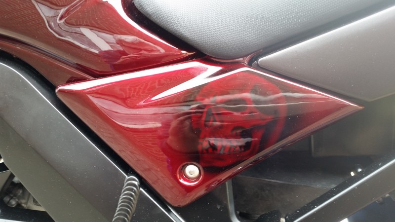

Beitrag von dirk1965 » 09.05.2015 20:25
Hab wieder einige Teile vom Lackierer zurück bekommen.
Unter anderem auch die Seitendreieicke.
Hab mir da ein kleines '' EXTRA '' gegönnt.
Dirk

Beitrag von grosSVater » 09.05.2015 20:39
Das wird den JuBa freuen :twisted:
Dezente Lösung :top:

#105
Beitrag von JuBa » 11.05.2015 18:00
Dezent, aber schön. :twisted:
