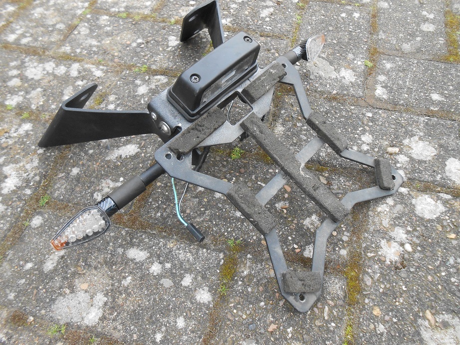

motus hat geschrieben:es sei denn, man hat ein K3 Heck, dass scheint genug Abstand zu haben
:top: :mrgreen: :top: :mrgreen:
Hau die Kennzeichenleuchte weg, bieg den Halter bis hoch zum Rücklicht, pass den hinteren Winkel vom Halter an und kleb die ShinYo Kennzeichenbeleuchtung auf's Nummernschild. :wink:
Vllt. reicht's!

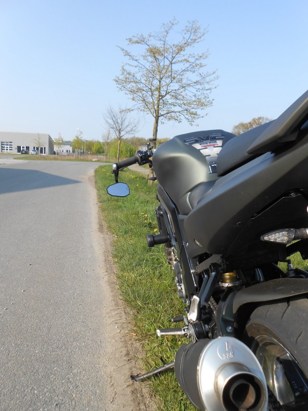

Mal heute Nachmittag das neue Nummernschild ausprobiert -- hat gehalten -- :D :D
So ne SV ist einfach was supergeiles :mrgreen:
btw: der Reifen ist super, richtig schön griffig, mal sehe wie lange er so hält.

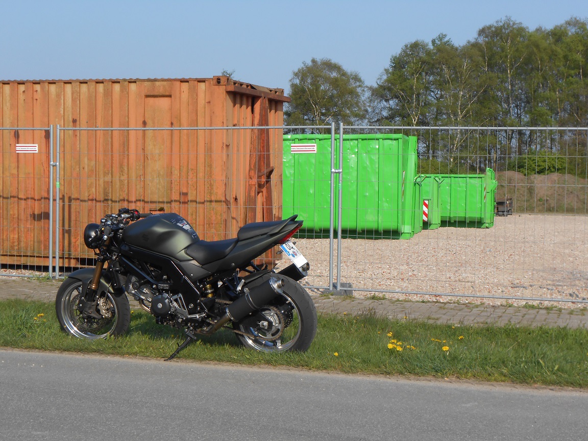

Das erste Foto ist mir unbehaklich! Die Müllcontainer im Hintergrund............

Kannst den KZH noch etwas steiler stellen? Sieht Uf dem Foto so gerade aus.

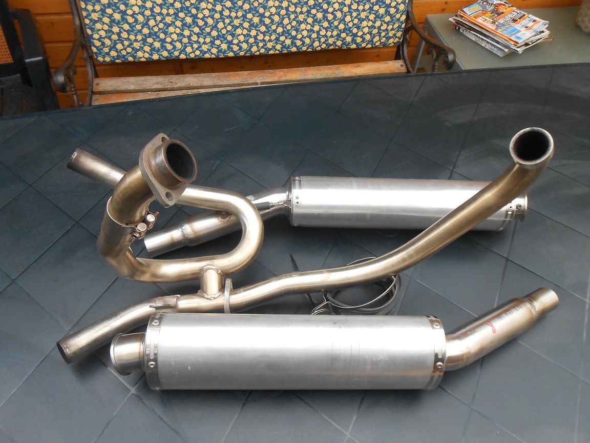

Jetzt muss ich dich nochmal fragen bezüglich Krümmer.
Hast du die längen mal gemessen? Also für Zylinder 1 und 2
Re: guzzistoni's K4 **FranK6nstein -- Update**
#967
Beitrag von guzzistoni » 20.04.2014 21:35
Nein Dirk, habe ich nicht.
#968
Beitrag von Dieter » 20.04.2014 21:59
Schafmuhkuh hat geschrieben:Jetzt muss ich dich nochmal fragen bezüglich Krümmer.
Ich wollte das immer mal machen, bin aber irgendwie nicht so richtig dazu gekommen... Meine aber mich zu erinnern das sie gleich lang waren (hab mal ein Maßband durchgeschoben) wollte das mal mit nem passenden Gartenschlauch wiederholen (genauer) habs aber nicht gemacht...

Ich gehe mal davon aus, dass die gleich lang sind, der Interferenz und damit dem Drehmomentverlauf wegen. Alles andere würde mich doch eher stark wundern. Warum sonst sollte der hintere Krümmer so sehr gebogen sein?
Re: AW: guzzistoni's K4 **FranK6nstein -- Update**
#970
Beitrag von Schafmuhkuh » 20.04.2014 22:58
Olaf hat geschrieben:Ich gehe mal davon aus, dass die gleich lang sind, der Interferenz und damit dem Drehmomentverlauf wegen. Alles andere würde mich doch eher stark wundern. Warum sonst sollte der hintere Krümmer so sehr gebogen sein?
Natürlich geht man davon aus, aber das muss ja lange nicht der Wahrheit entsprechen.
Aber die Aussage von Dieter reicht mir schon von der Genauigkeit her.
Bin gerade am Literatur suchen was 2in2 Vs 2in1 angeht, aber wirklich gute Quellen dazu haben sich leider nicht aufgetan.

Ich möchte mal die Behauptung wagen, dass die relativ gleichlang sind. Ich will das gerne mal nachmessen, aber erst wenn ich den Auspuff mal abbaue. Rein subjektiv läuft/zieht die Kante wie die Sau, im Vergleich zur Knubbel, aber das ist mein reines Empfinden, das kann immer täuschen.

Idealerweise legen die Abgase jedes Zylinders die selbe Wegstrecke zurück, geht aber auch anders, dann hat jeder Zylinder seinen eigenen Drehmoment- und Leistungsverlauf.
Das gleiche gilt auch für den Einlass, wenn z.B. unterschiedlich lange Ansaugstutzen verwendet werden.

Bei dieser 2in2 Anlage liegt die Vermutung nahe, dass durch die fehlende Zusammenführung etwas Leistung verschenkt wird. Man müsste die Krümmer nach identischer Länge zusammen führen und wieder trennen. Dann hat man ne Chance auf gute Auswirkungen bei einer 2in2. Das kleine Rohr zwischen den Krümmer sieht mir nicht so aus, als sei es nach gleichen Krümmerlängen angebracht.
