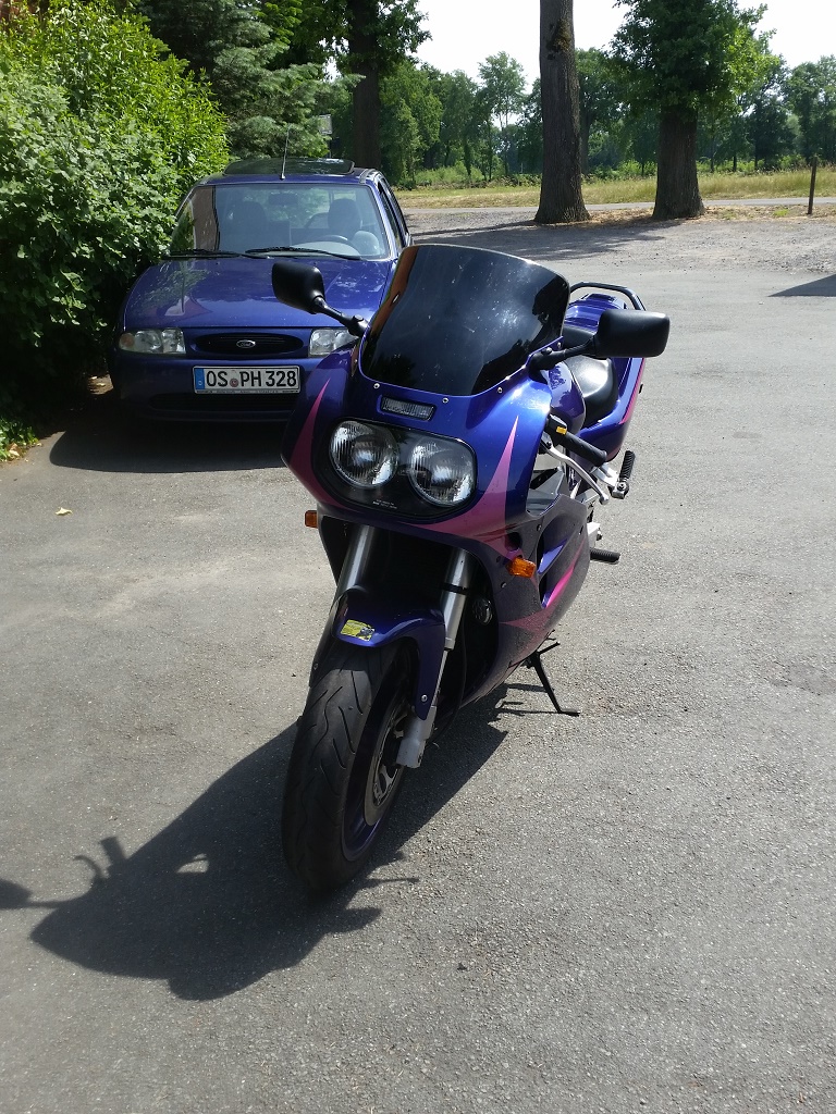

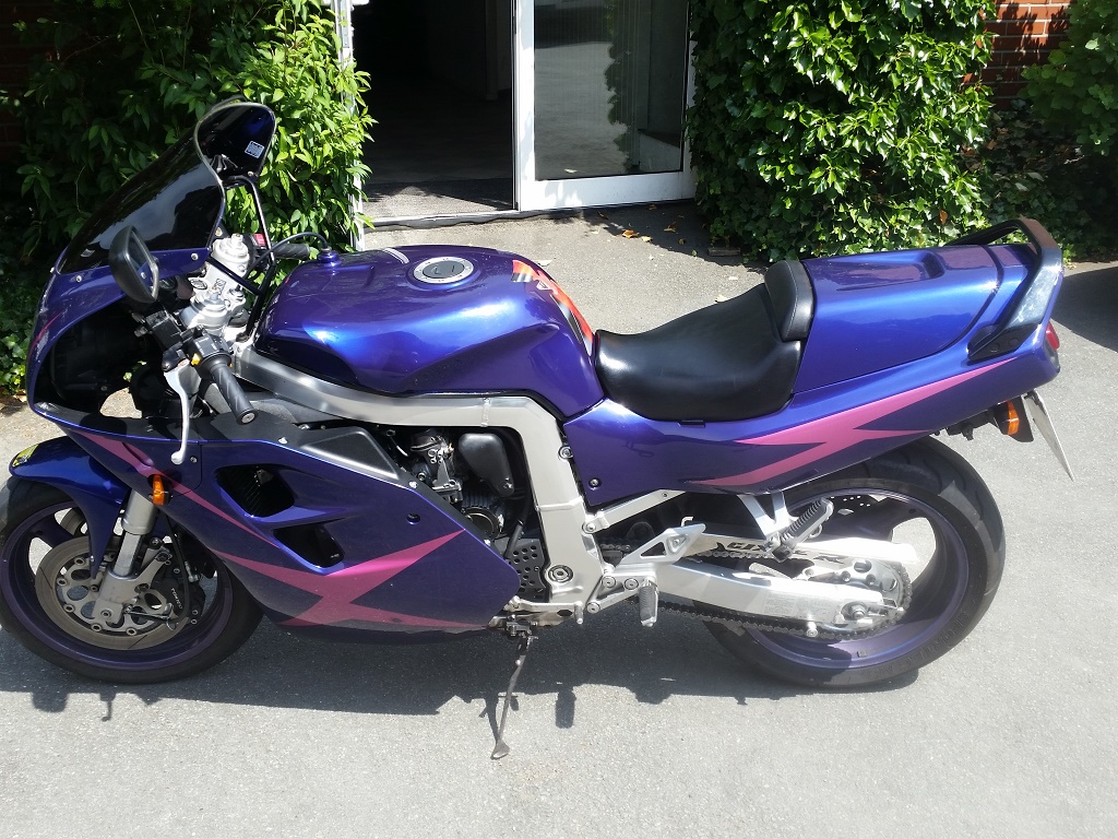

So, da die SV fürs erste ja fertig ist, musste ein neues Spielzeug her.
Nach etwas suchen hab ich eine GSXR 1100 W, Bj. 94 gefunden.
Knapp 47.000 gelaufen, neuer TÜV, große Inspektion mit Vergaser reinigen und einstellen, Ventile eingestellt, neue Flüssigkeiten.
Das Ganze für richtig kleines Geld.
Das Einzige, was kaputt war, war das Federbein.
Aber wie der Zufall es so wollte, passte mein altes aus der SV.
Die ersten Bilder sind das Original, so wie ich sie abgeholt habe.

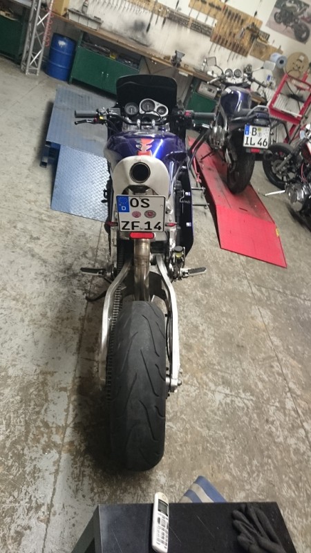

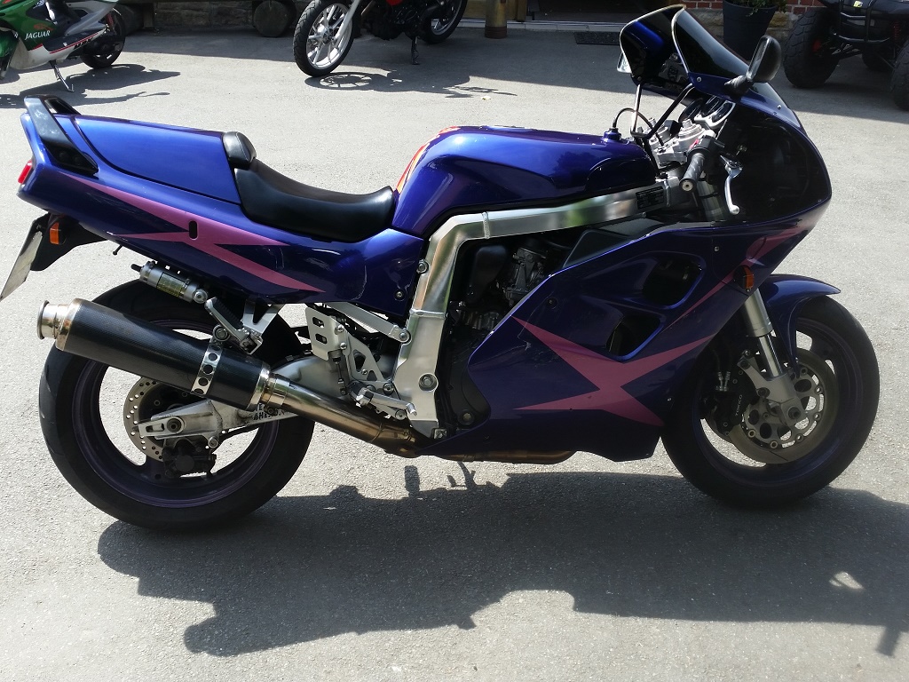

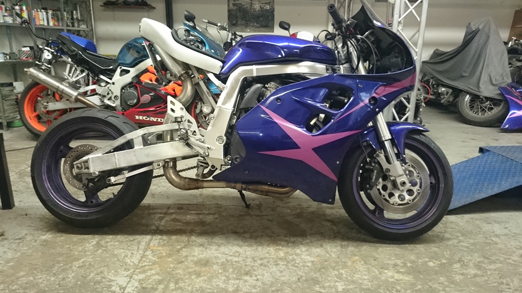

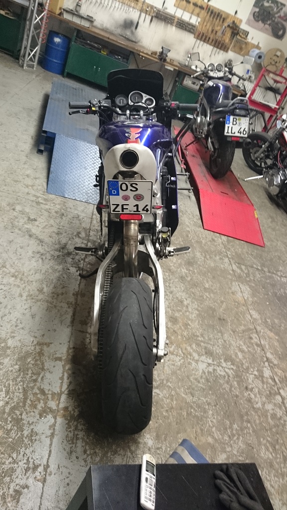

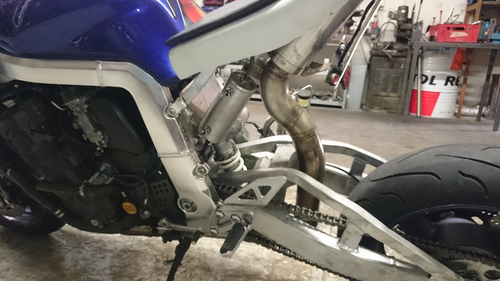

Und jetzt die Verwandlung zum Speedfighter.
Zuerst die Schwinge: Bananenschwinge raus, die aus dem 96er Modell mit den Oberzügen rein und direkt auch 100mm verlängert.
Federbein der SV und eine Heckhöherlegung um 30mm mit dazu.
Heckrahmen aus Alu neu geschweißt und ein Einmannheck aus GFK verbaut.
Neu Airbox, damit die Batterie einen neuen Platz bekommt.
Auspuff: 4in1, Krümmerführung zwischen Hinterrad und Schwinge nach oben. Durchmesser 70mm um den Vorschalldämpfer wieder mit einbauen zu können.
Endtopf von Hurric, 100mm Durchmesser, gekürzt auf knapp 220mm und direkt unter dem Heck verbaut, wobei das Endrohr hinten aus dem Heck kommt.
Ebenfalls neu, der Kühlwasserausgleichsbehälter.
Dazu, Umbau auf SBL, Brems und Kupplungspumpe der 1250er Bandit, Modifikation der Verkleidung und Scheibe.
So, wie sie da jetzt steht, ist alles vom TÜV abgenommen worden.
Selbst der Auspuff ist mit der e-Nummer eingetragen.
Bin sie heute das erste Mal so richtig gefahren.
Auch wenn es nicht so aussieht, aber es macht richtig Spaß.
Vor allem, jeder schaut dir hinterher.
Muß mir jetzt noch Gedanken machen, bezügl. der Farbe und dann ist auch sie fertig.
Dirk

dirk1965 hat geschrieben:Vor allem, jeder schaut dir hinterher.
Weil niemand fassen kann, wie hässlich ein Bike aussehen kann. Sry, aber diese verlängerte Schwinge und das Heck, was aussieht wie ein Auffahrunfall, gehen gar nicht. Es war ein schönes Motorrad... trotzdem Respekt für die Arbeit die drin steckt. Ich sehe aber keinen Sinn in solchen Umbauten, da sie technisch kontraproduktiv sind.

wursthunter hat geschrieben:Ich sehe aber keinen Sinn in solchen Umbauten, da sie technisch kontraproduktiv sind.
Die Optik ist Geschmacksache.
Mal abwarten wie es aussieht wenn der neue lack drauf ist.
Aber eines musst du mir noch erklären.
Was ist technisch kontraproduktiv?
Kommt jetzt wieder:
Leistungsverlust durch den Auspuff?
Mit der langen Schwinge und dem langen Radstand fährt die doch durch keine Kurve mehr?
Leistungstechnisch hat sie nichts verloren.
Sie fährt ihre 270 genauso wie vorher auch.
Jetzt nur viel entspannter, weil: Länge läuft.
Auf der Landstraße musst du eben ein bisschen mehr arbeiten und genau das macht Spaß.
Aber diese Halbweisheiten, dass eine lange Schwinge die Fuhre wesentlich träger macht....
Auf der SV fahre ich auch eine verlängerte Schwinge ( übrigens die alte vom Andi ) mit einer geänderten Übersetzung ( 16 / 42 )
und du bringst die Leistung voll auf die Straße, weil dein Moped nicht dauernd vorne steigen will.
Genau wie bei der GSXR, die hat knapp 170PS, die du voll auf die Straße bringst.
Da wird vorne nichts leicht, oder will steigen.
Dazu kommt, dass ich das Moped für längere Autobahnfahrten haben wollte.
Die Verkleidung, die lange Schwinge, SBK-Lenker.
Da kann man auch mal ganz entspannt, über einen längeren Zeitraum 200 fahren, ohne dass man sich krampfhaft auf dem Moped halten muß.
Egal, mir gefällt's, dir eben nicht.
Dirk

Mir ist das Heck zu steil geraten. Ergibt keine Linie mit Tank & Co. Die Auspufflösung ist geil! Super gemacht!
Die Bananenschwinge finde ich ab sich 1000x schöner, lässt sich nur schlecht verlängern...
