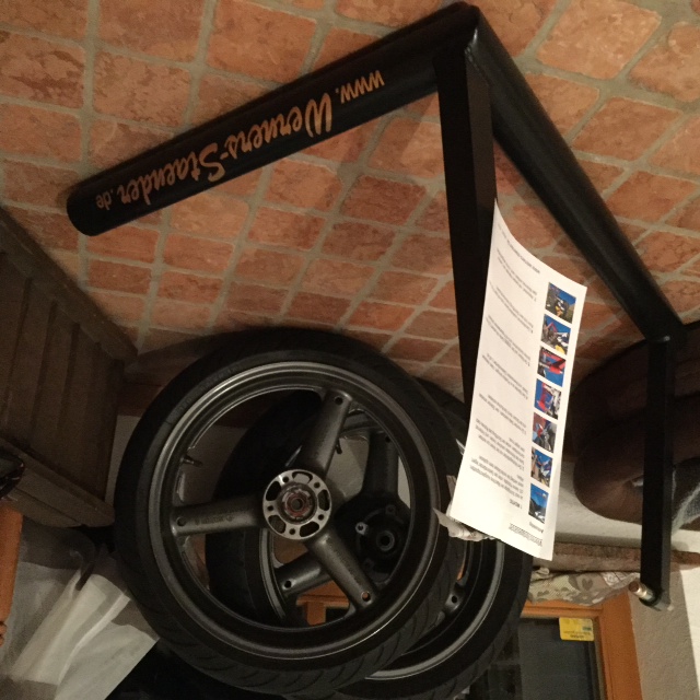

Da ich sowas noch nie gemacht habe, musste ich mir erstmal passendes Werkzeug besorgen. Schraubendreher verschiedener Coleur hatte ich schon, einen Steckschlüsselsatz hab ich mir bei Louis geholt. Damit ich das Möp ordentlich aufbocken kann, habe ich mir Werners Zentralständer gegönnt.
Werners Ständer

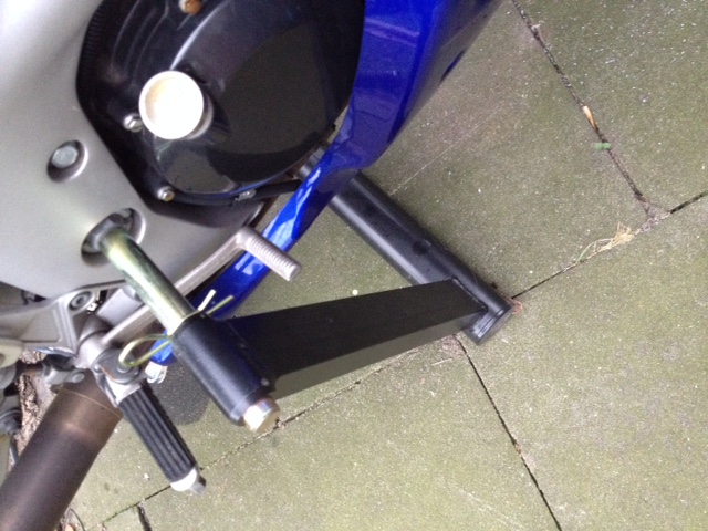

Um das Motorrad überhaupt sicher aufbocken zu können, mussten in die mitgelieferten Stahlstifte noch Löcher gebohrt werden, um Sicherungssplinte einsetzen zu können
Da ich weder Werkbank noch Schraubstock habe, hab ich das Motorrad auf den Ständer gebockt, die Stahlstifte dazu in die Aufnahmen gefriemelt und die Löcher dann direkt reingebohrt. Ging ganz prima!
Sicherung

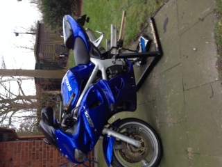

Da ich dachte, zuerst muss ja eh das Hinterrad raus, hab ich das als erstes abgebaut. Ging recht gut - hoffentlich krieg ich das allein wieder zusammen.
Erst danach hab ich gelesen, dass man wohl Ritzel und Kettenrad besser lose kriegt, wenn das Hinterrad noch drin ist und man es anbremsen kann :roll:
Nun is es halt draussen...
Irgendwie amputiert

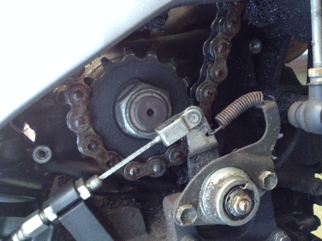

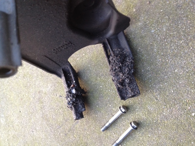

Heute hatte ich nicht ganz so viel Zeit, wollte aber doch fix das Ritzel angucken:
Dreck ohne Ende
Abdeckung:
Pfui
Ritzel:
Nachdem ich ewig rumgefummelt hab, kriegte ich auch die Kupplung ausgehängt. Trotzdem passt die Nuss nur knapp darauf, wegen dieses anderen Teils davor. Da hab ich mich nicht getraut, das abzuschrauben :oops:

Kann man das einfach abschrauben?
Und ist das normal, dass das Spiel hat? Ich kann an dieser mittleren Stellschraube ganz schön wackeln-auch quer und vor und zurück...
Das wackelt irgendwie

"Das" ist deine kupplungsausrückschnecke (oder zumindest ein Teil davon).
Die hat ebensoviel Spiel wie du an deiner Kupplung eingestellt hast (also bei mir fast keins weil ich keinen "leerweg" mag).
Prinzipiell drückt diese einen Stift durch eine Dichtung quer durch den Motor und da dann gegen die Kupplung..
Den reinen Ausrückmechanismus sollte man ohne Schwierigkeiten demontieren können, ABER .. nicht den Stab aus der Dichtung ziehen sonst kommt dir dein Öl entgegen !!
Und beim montieren auf die Drehmomente achten (nach fest kommt ab)!

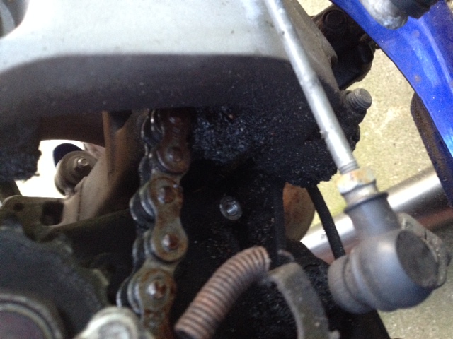

Deine kette hat steife glieder

Munky hat geschrieben:Deine kette hat steife glieder
Ja, darum kommt sie neu :mrgreen:
...hab aber auch erst auf diesem Bild gesehen, dass das so krass ist 8O
