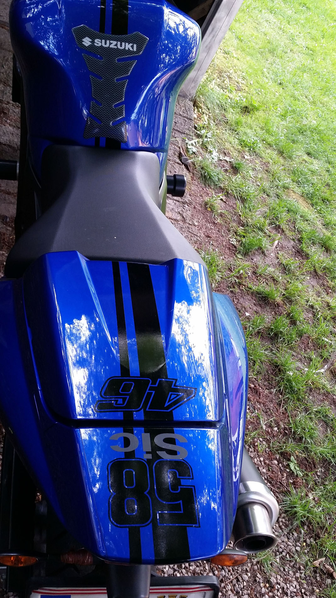

zuerst hab ich mir mal ein design in form 2er rennstreifen in schwarz mit den startnummern der für mich größten rennfahrer der letzten jahre entworfen und bei meinen eltern ( grafikstudio) umgesetzt.
gefolgt von ein paar lacktechnischen änderungen wie scheinwerferring, kühlerblenden, auspuff und gabelholme, den abschluss machten dann noch felegnband kleber in blau.

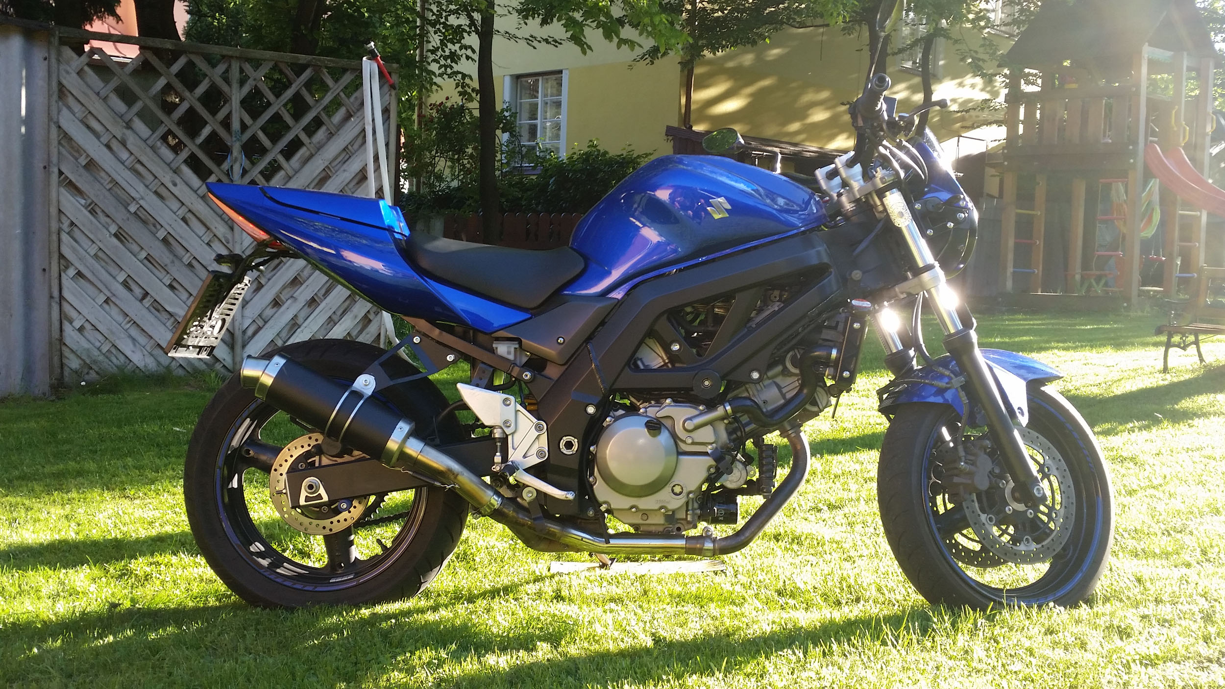

zwischenstand:

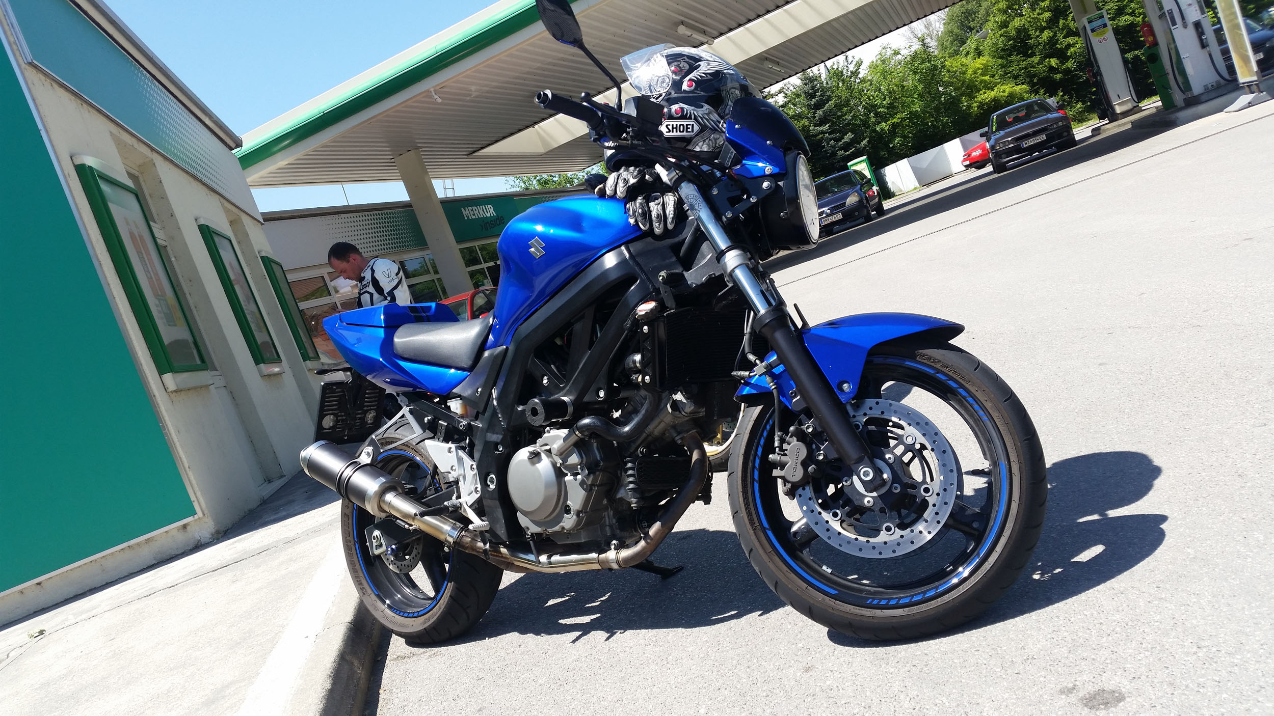

aktuell steht sie jetzt so in der garage:

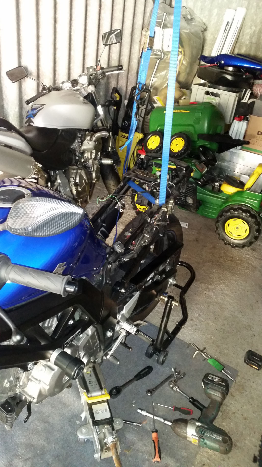

das gixxerbein einer 1000er k5 ist auf den weg zu mir und ich hab schonmal alles vorberreitet :twisted:

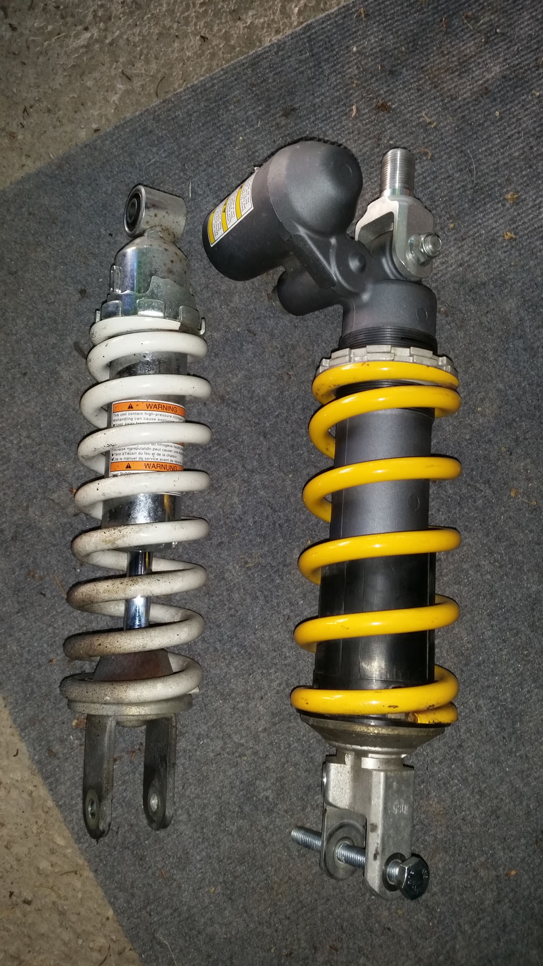

so weitergehts....
heute nach der arbeit war post im haus, was das wohl ist :mrgreen:
richtig das gixxerbeinchen
na dann kann es ja endlich losgehen.
der einbau war eigentlich problemlos, mit dem richtigen geschick und dem passenden werkzeug ist das relativ leicht erledigt.
von vorteil war das die passende schraube der gsxr im packet dabei war so mußte ich ledeglich auf der einen seite je eine beilagscheibe beilegen um genug luft zwischen der mutter und den knochen zu erhalten.

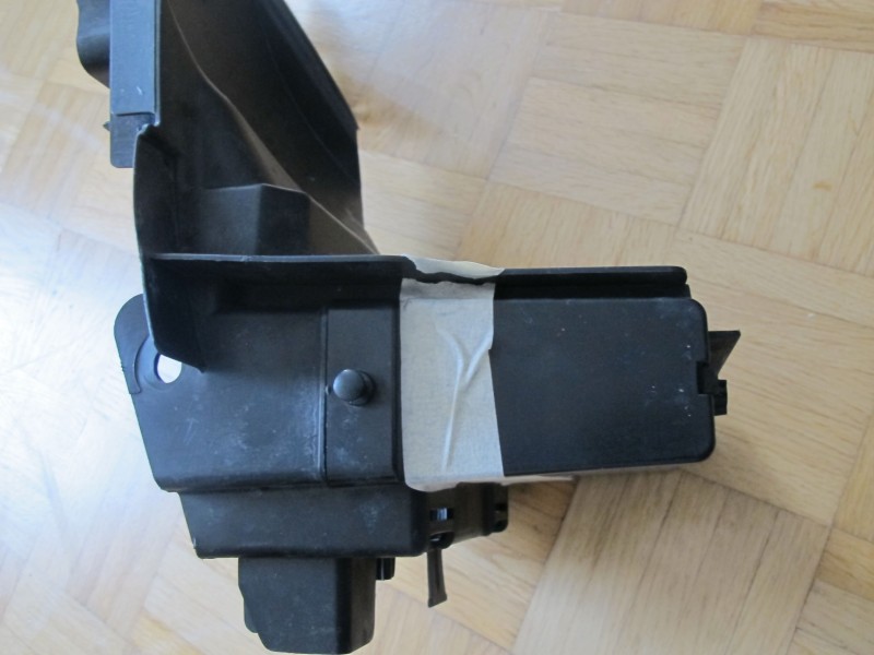

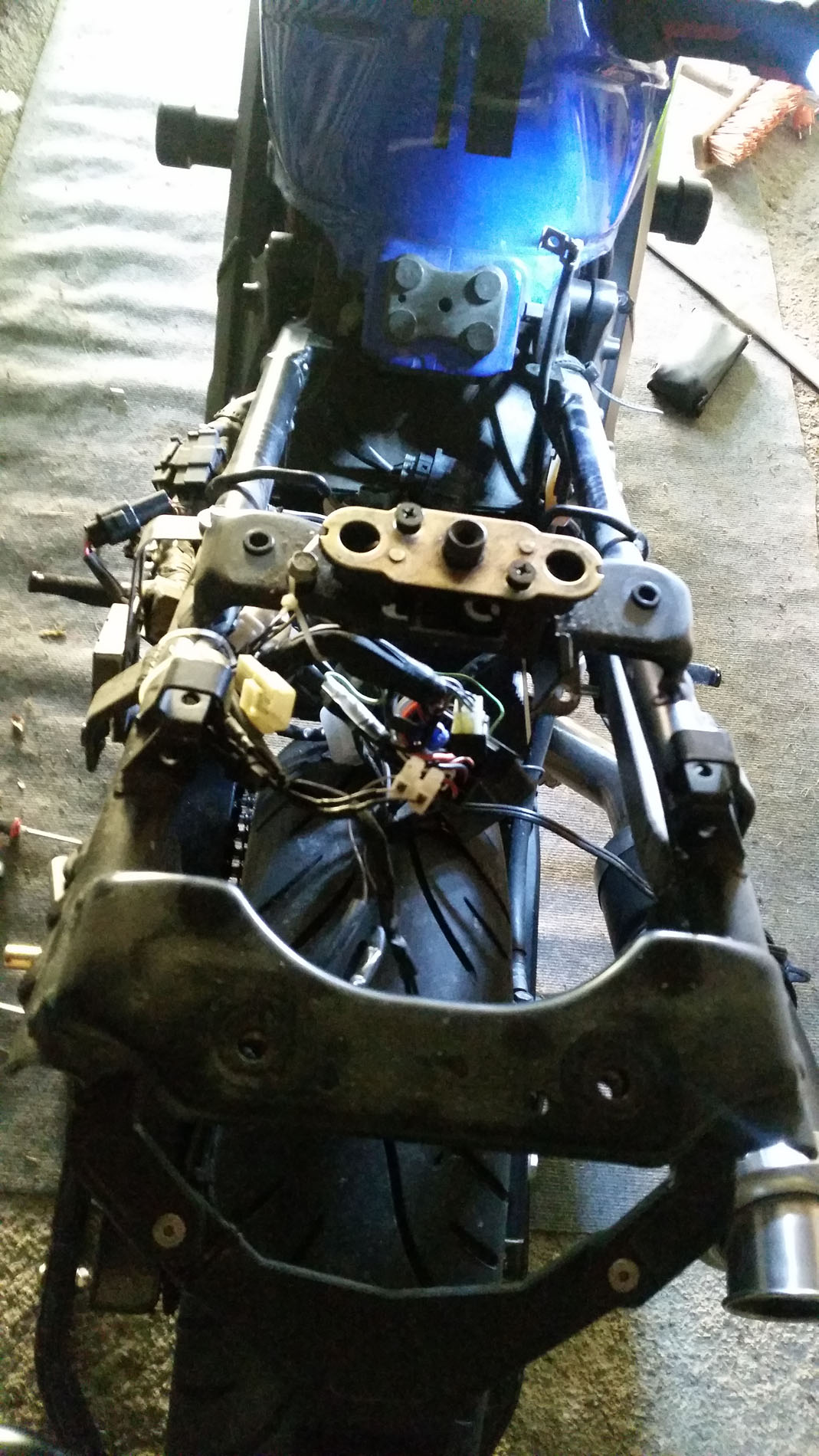

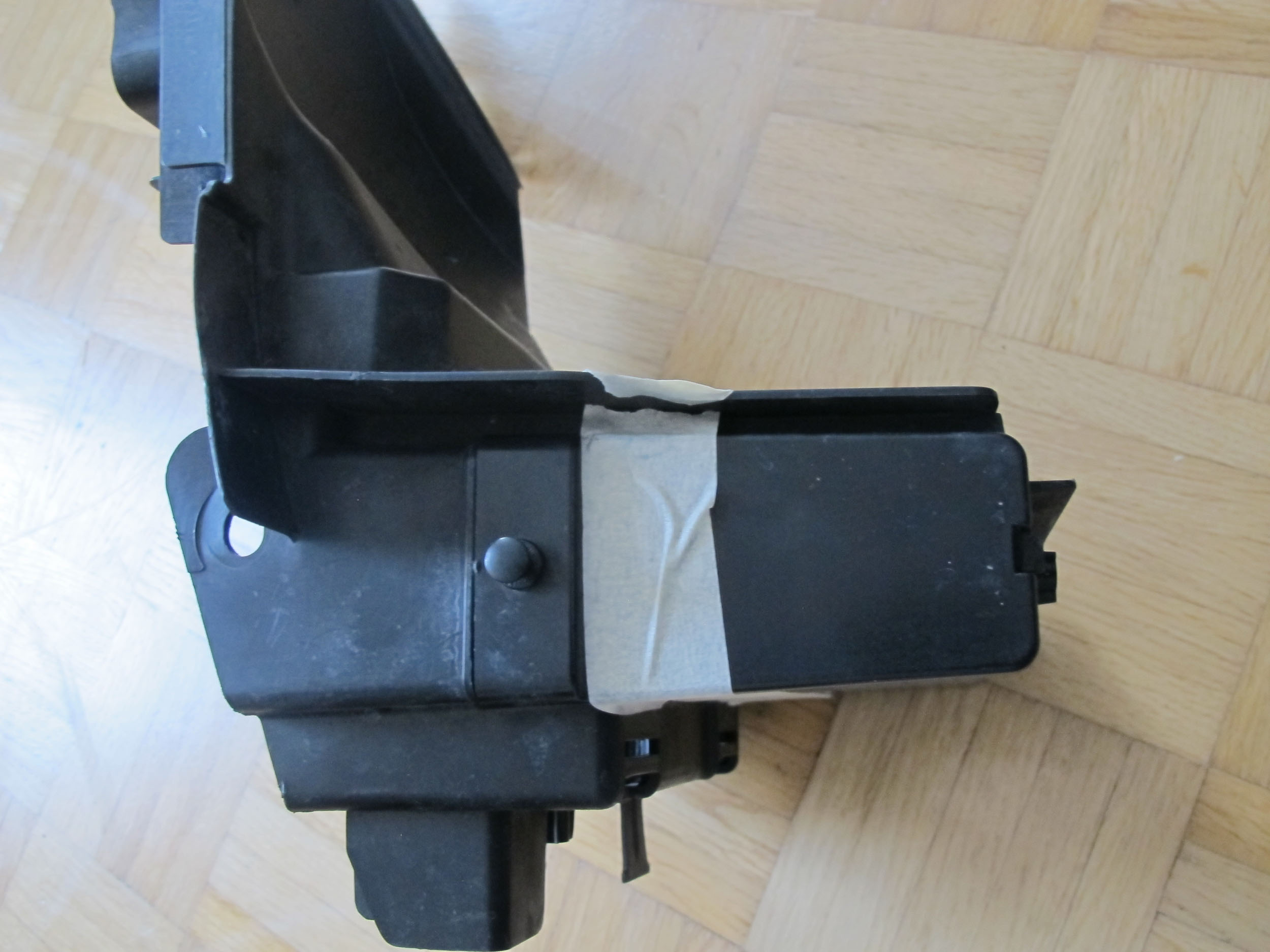

den batteriekasten hab ich vorerst mal nicht vom werkzeugfach befreit, das muß ich mir in ruhe noch mal genau anschauen.
natürlich mußte er ausgeschnitten werden um platz für den ausgleichsbehälter zu finden.
bis jetzt hab ich den schaumstoffblock auf der unterseite des sitzes entfernen müssen um platz für die batterie zu finden, die batterie hab ich provisorisch mit einer ca 3 cm starken styroporblatte höhergelegt. 1. weil ich nix anderes da hatte und 2. weil meine batterie e schon bald erneuert gehört, ( entweder gegen eine aus der knubbel oder glei ein akkupack) dann wird das auch fix alles angepasst.
