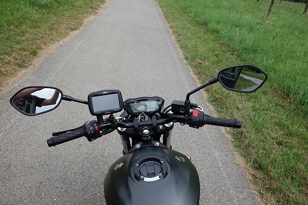

Deshalb sieht sie jetzt so aus:

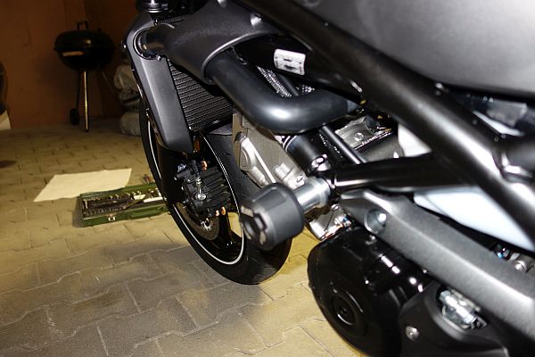

Neu dran kamen Sturzpads.
Einmal an der Hinterachse:
Und einmal am Rahmen:
Es handelt sich um Sturzpads von GSG-Mototechnik. Diese wiegen 217g (Hinterachse) und 706g (Rahmen). Die Originalschraube am Rahmen (oder wie das Ding heisst) wog 277g.

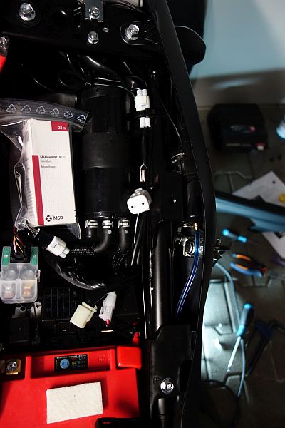

Die normale Batterie wog 3,5 kg - die Lithium Batterie nur noch 741g.

Dann wurde noch ein Scottoiler (304g) verbaut, die Louis-Edition - auf der rechten Seite zu sehen:

Lenkerendenspiegel kommen nicht drauf, das gefällt mir nicht.

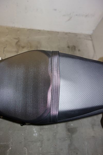

Inzwischen hab ich auch eine kleine Scheibe von Ermex drauf, sieht ganz gut aus (finde ich) - muss ich mal noch Bilder machen.
Ansonsten bin ich letztes WE in Thüringen unterwegs gewesen und gestern war die Kleine schon bei der 1000er Inspektion :)
Ich fühle mich auf der Maschine definitiv wohler als vorher auf meiner Kawa Er6n. :lol: Und die hat soooo nen geilen Klang - da brauch ich glaub gar keinen Zubehörauspuff. Zumal mir die irgendwie alle zu lang sind optisch...
Nur mein Hintern tut mir höllisch weh, der Sitz ist schon arg wenig gepolstert. Muss ich mal gucken, was man da machen kann, weil aufpolstern will ich auch nicht wirklich, dann komm ich ja wieder schlechter runter.... :roll:
Ohne den Sitz jetzt zu kennen: Wenn einem der Hintern nach längeren Strecken weh tut, liegt es auch oft an einem zu weichen Polster (war bei der Knubbel nach 30.000km so) oder einem das relativ weich aber dünn ist, so dass man auf das Gestell des Sitzes durchsackt (ist bei meiner Honda so). Falls das Problem da liegt, würde ein strafferes Polster mit gleicher Höhe schon was bringen. Eine weiter Möglichkeit, woran es liegen könnte, wäre auch die Form. Bei der Raptor meiner Frau tut mir auch der Hintern weh, da die Sitzbank eine doofe Kante hat.
Am besten suchst Du Dir wen, der sich mit Sitzbänken auskennt und zeigst ihm mal, wie Du üblicherweise auf dem Moped sitzt. Wenn Du da keinen kennts wäre es auch eine Möglichkeit, wenn Du das Moped auf den Montageständer stellst und Dich in Deiner üblichen Fahrerhaltung ´draufsetzt und Deinen Freund mal abtsten lässt, wo Du mit wieviel Gewicht auf der Sitzbank bist. Dann Deinen Hinternabdruck und die Stellen, an denen der Beckenknochen aufsetzt mit einem abwaschbaren Filzstift aufmalen und dann mal den Sitz abnehmen und schauen, wie an den Stellen die Polsterung und der Rahmen vom Sitz sind. Vielleicht reicht ja auch eine punktuelle Änderung des Polsters, damit nicht zuviel Sitzhöhe dazu kommt.
