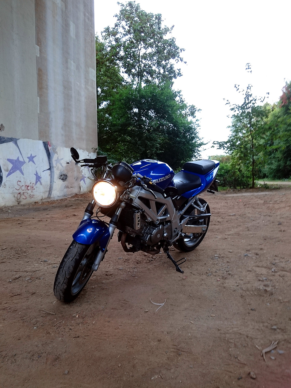

hab mich entschieden, meinen Sverling der Öffentlichkeit vor zu stellen. Ein paar Sachen wurden bereits vom Vorbesetzter verändert (Kennzeichenhalter, Blinker und Takkoni). Der Rest hast sich langsam im laufe des letzten Jahre angehäuft.
Aus ästhetischen und praktischen Gründen soll meine sv so minimalistisch sein/werden, wie sie nur kann. Alles was keinen Zweck erfüllt wird eliminiert
Jetzt erst Mal Pause und Garage aufräumen.
Alex

Sehr schönes Bike! An eine Nackten sieht der Bremsflüssigkeitsbehälter der n doch viel besser aus :!:
_____________________________________________________
Mit dem Auto fährt man nach Regeln, mit dem Motorrad nach Verstand
Feiern Motorräder KARNEVALL...Benötigen sie dann VERKLEIDUNGEN
Re: Svergling 650 k3
Beitrag von hannes-neo » 10.10.2016 23:57
Nice, errinnert mich an meine damals, die bin ich 2012/13 auch mit Stummeln ohne Verkleidung gefahren, auf die Idee den Tacho zu versetzen bin ich aber leider nicht gekommen.
Ich würde auch die N Pumpe behalten. Viel schöner als so ein hässlicher Pisspott. Und besser bremsen tut die S Pumpe auch nicht.
Kannst du den Scheinwerfer und den Tacho noch tiefer setzen? Dann sähe es noch bulliger aus.

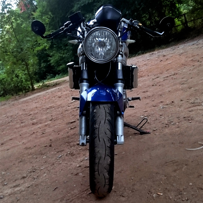

Beitrag von moeppling » 11.10.2016 10:15

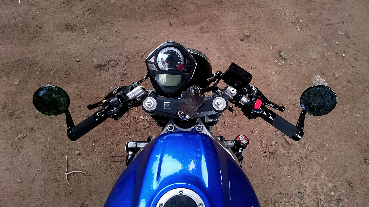

Ich gebe euch recht, dass der Bremsbehälter gut ausschaut. Aber: Durch den starken Winkel, wird in einigen Situationen Luft in die Leitung eingesogen. Bis ich einen passenden Hauptzylinder finde, habe ich etwas Bremsflüssigkeit bis knapp über Max gefüllt...
Scheinwerfer könnte noch ~ 15mm weiter nach unten, dann liegt die untere Halterung auf der Gabelbrücke auf. Theoretisch gingen noch etwas mehr als 20mm, bevor der Scheinwerfer Kontakt mit dem Schutzblech macht.
Tacho könnte nach belieben nach unten verschoben werden, was für das Windschild wohl auch notwendig sein wird. Die Position des Scheinwerfers hängt auch vom Windschild ab, dass ich heute nach der Arbeit abholen kann :) devil

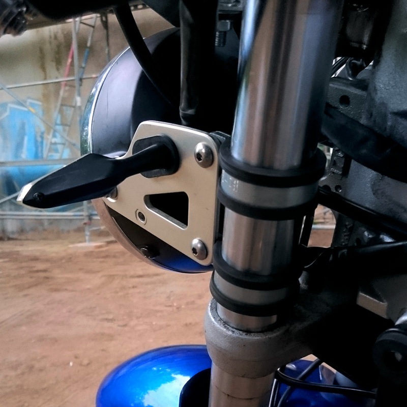

Wie immer ne flotte Lieferung von motea. Muss jetzt noch diy Halter bauen, die von puig lassen zu wünschen übrig.

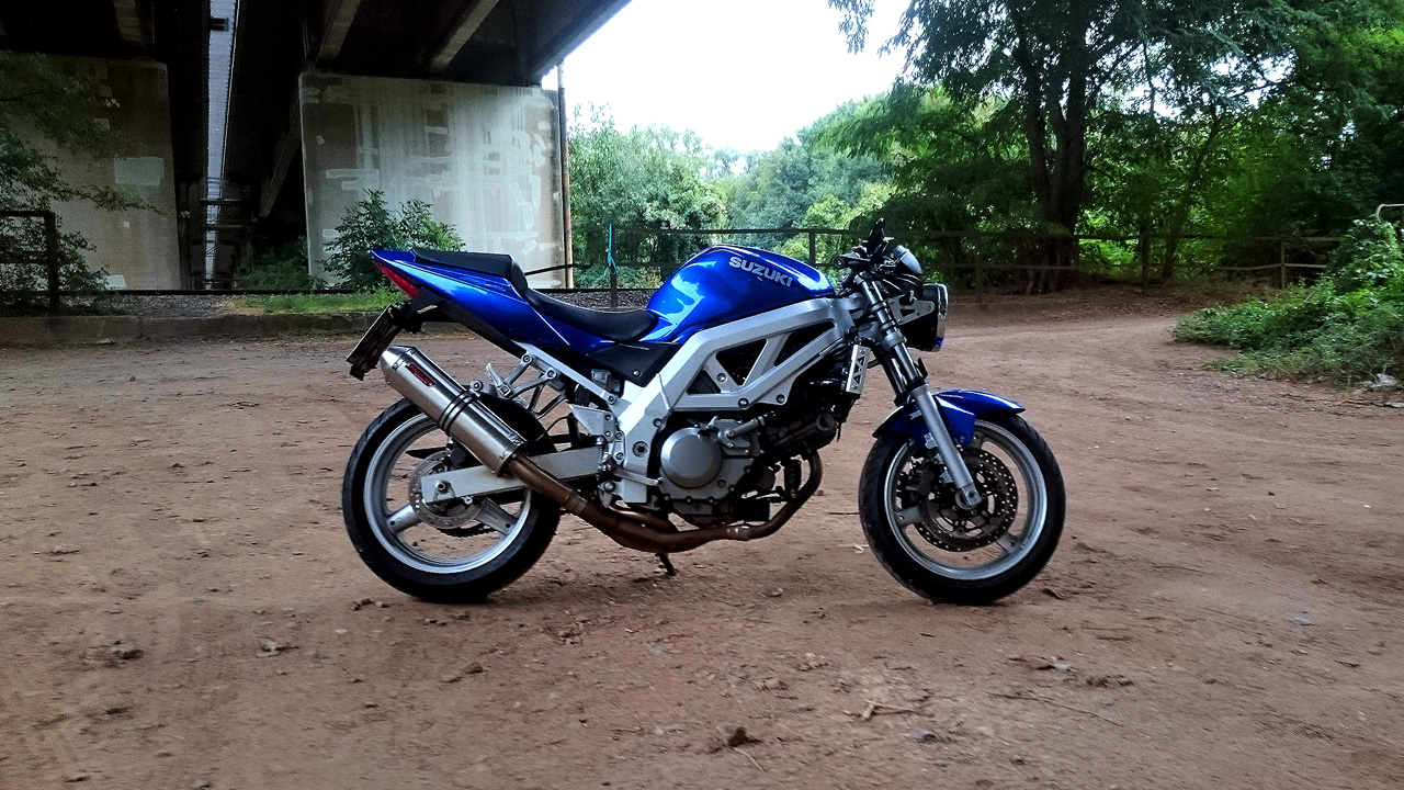

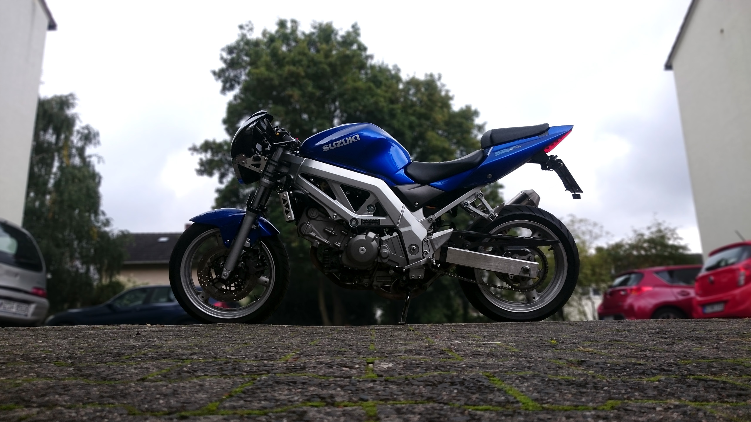

Dreckiges Wetter... 10°C und Nieselregen. Zeit für eine Seitenansicht :)

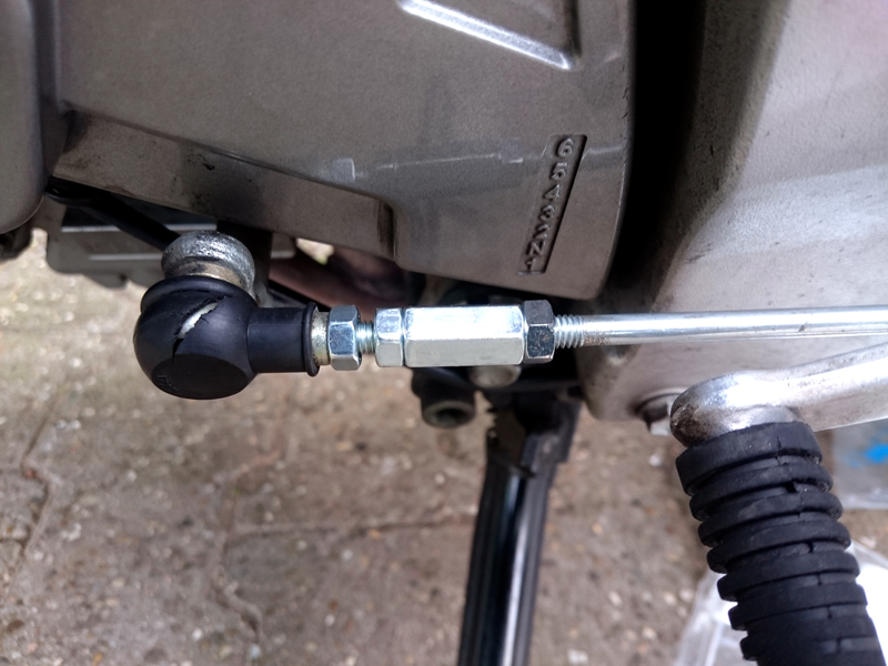

Kleines Update... N Rastenplatten gegen S getauscht. Gestänge musste natürlich verlängert werden.
War eigentlich nur provisorisch gedacht... aber die Konstruktion hällt bombe :mrgreen: Kosten: 2.90€
