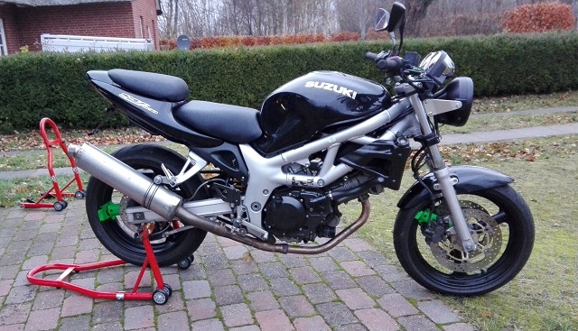

da ich was neues zum Kringelfahren gesucht habe und mir Zweizylinder sympathisch sind, habe ich mich für eine SV 650 entschieden. Moped ist Knubbel 650 mit vielen Kilometern und kleinem Preis. Der Plan: moderater Umbau für Spaß auf der Einbahnstraße ;-)
- Geraffel ab
- Fahrwerk und Bremse renovieren
- Abfahrt
...also laaangweilig, aber hier darf ja jeder seinen Klump zeigen ;-)
Da ich nach einer mehrjährigen Zwangspause wegen Arbeit und Gesundheit meine Sportlichkeit auf der Renne erst wiedergewinnen muss, gehe ich es ruhig an.
Die originale Gabel wird gereinigt und mit passendem Öl und Federn versehen. Da ich nicht so der kleine schlanke Japaner bin und die Gabel ja auch schon fast volljährig ist, schauen wir mal, wie das so funzt. Federn und Hülsen habe ich in meinem Fundus.
Hinten kommt Firma Wilbers in der einfachen Version zum Einsatz, wegen lowbudget. In meiner alten GSXR funktioniert so ein Bein sehr gut. Besser kann man es immer noch machen, aber so dürfte vorne und hinten ganz gut zusammen passen.
S20-Reifen sind drauf, die sollten funktionieren.
Bremse wird auch klassisch renoviert, sauber machen, Stahlflex, SRQ, 5.1 und eine radiale Pumpe aus Italien, da die noch in meinem Fundus rumschwirrte.
DZM kommt ran und gut.
Ach, ein paar Stürzbömmel für die Achsen v+h habe ich günstig geschossen, um dann festzustellen, das die Achsen nicht hohlgebohrt sind. Da schaue ich auch noch mal in meine Kisten, vielleicht habe ich noch passende Achsen, ansonsten kommen da Gewinde rein und gut.
Die Sturzbömmel für den Rahmen habe ich noch von einer ZZR rumliegen, da fehlt mir nur eine M12 Gewindestande um das zu realisieren.
Mittwoch abgeholt das Moped, Donnerstag in die Garage geschoben und nun geht es langsam los.

Ach ja, ein Bugspoiler war dabei, den werde ich wohl ranfrickeln obwohl ich sonst nicht so mit Plaste habe ;-) Mal schauen, ob mir das gefällt.

Falls Du noch einen High-Up Auspuff mit Carbon-Hülle gebrauchen kannst: Ich hätte da einen günstig abzugeben. Der montierte Auspuff scheint ja nicht mal die "Anti-Aufsetz-Ausbuchtung" des Serientopfs zu haben (wobei der bei Leuten ohne Rechtskurvenunfähigkeit (Birger z.B.) trotzdem aufsetzt).

diggerbub hat geschrieben:ihr hängt die Messlatte aber hoch
Wieso hoch? Ich dachte, dass Moped sollte in der Kurve möglichst flach sein ;) bier
P.S.:wieso ist da vorne und hinten eigentlich je eine Speiche grün? Irgendwie sieht das komisch aus...

Finde ich auch, das das komisch aussieht 8O

An sich find ich das cool mit einer farbigen Speiche. Gold, Neongelb oder weiß fände ich da harmonischer als das grün.

Aber gerade mit dem farbigen Stückchen am Felgenrand sieht es wirklich sehr seltsam aus. Als ich das Bild nur in klein auf dem Handy gesehen habe, habe ich mich beim ersten flüchtigen Blick gewundert, wieso da eine Parkkralle dran ist.

Es ist eine Speiche andersfarbig, damit man sehen kann, dass sich das Rad dreht. Ist doch logisch oder? ;) bier
