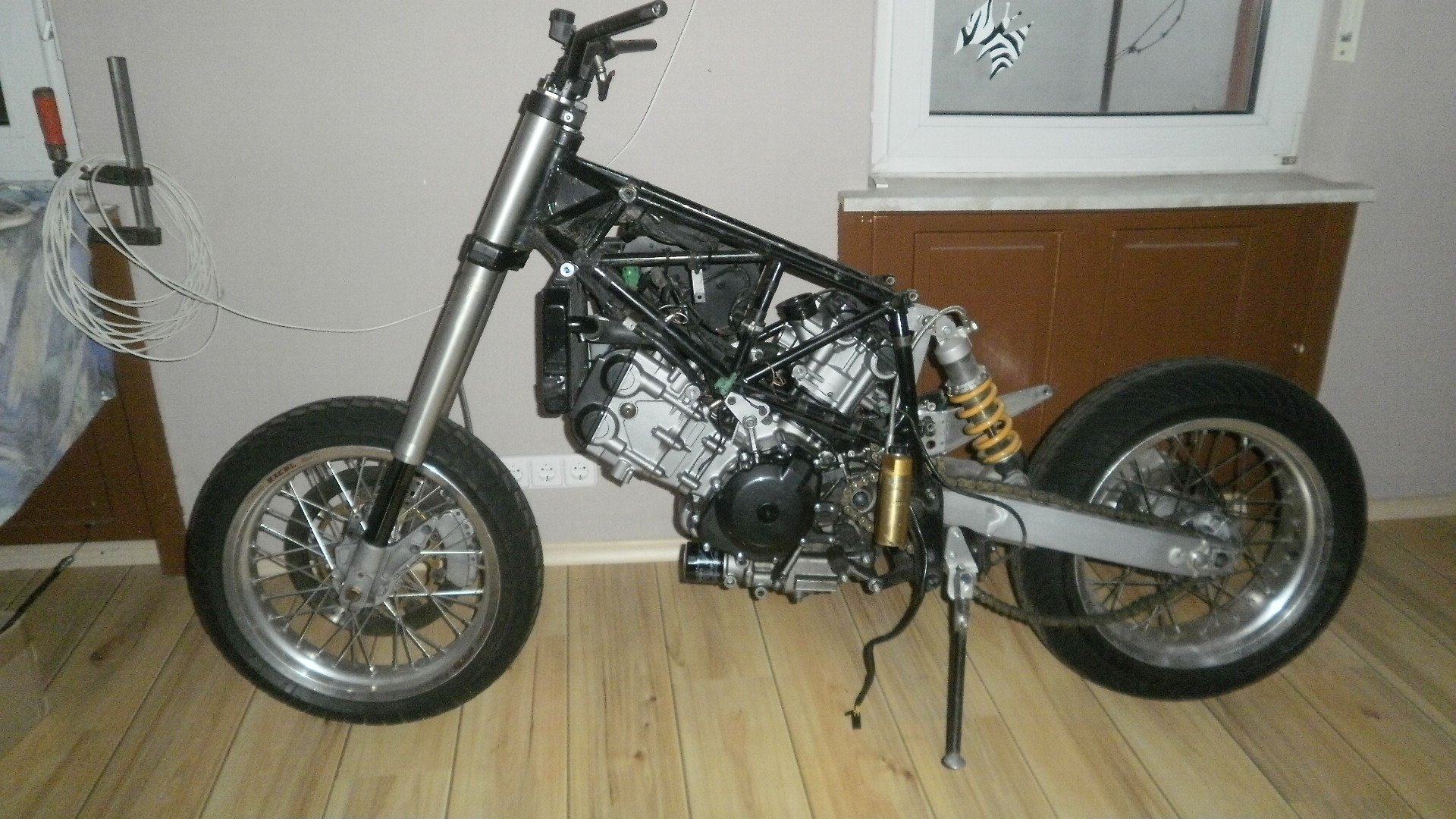

ok, dann gehts hier in der galerie weiter :mrgreen:
die sache wird insgesammt etwas länger mit den angaben des aufbaus
und wird sich etwas ziehen.
ich muss das erst mal sortieren und neue bilder über details und
über das gesamte machen.

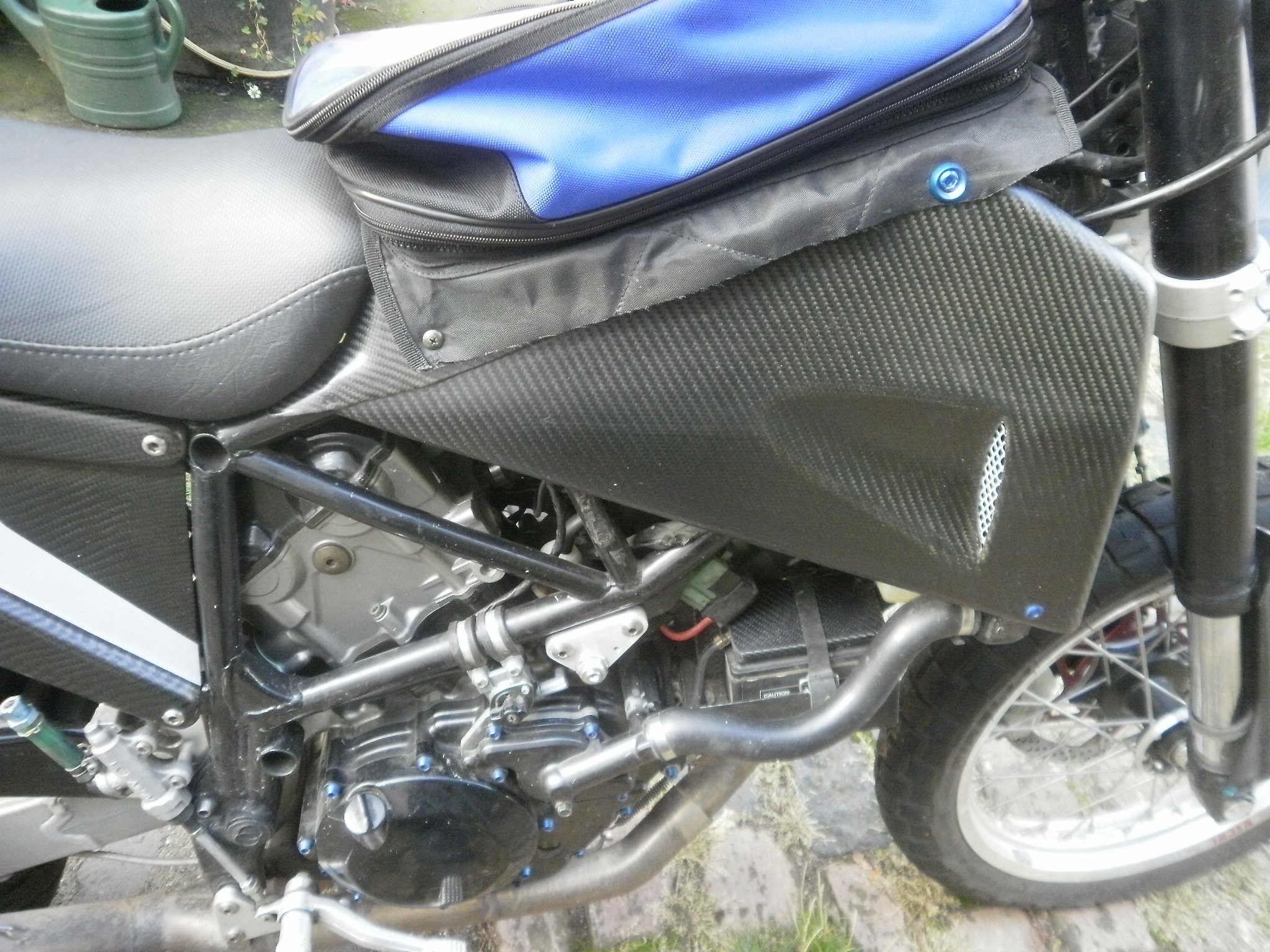

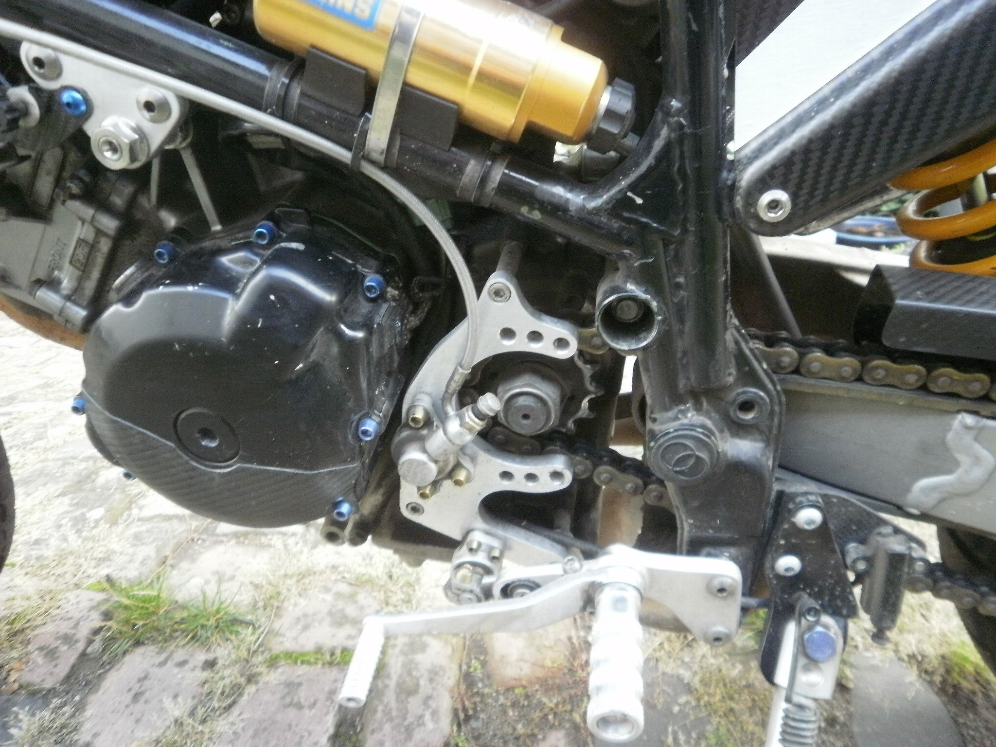

ich fang mal mit 2 älteren bildern an,die nicht aktuell sind, wo man aber
den grundaufbau gut erkennt
und auch wo die "leichtigkeit" mit herkommt.
der rahmen ist eine gitterrohr kostruktion aus chrom-moly-stahl und wig-geschweist.
wiegt nur 7,0 kg, die schwinge (einer gilera) ist direkt ohne umlenkung über ein
extra angefertigtes öhlins federbein angelenkt.
es gibt keinen heckrahmen, ich sitze auf einem selbstragenden carbon-heck,
das gleichzeitig auch der 13 ltr. tank ist.
da ich nicht der große schreiber bin gehts erst später weiter,
ich brauche immer echt lange bis ich weiß wie ich etwas schreiben und darstellen soll
aber einen ersten eindruck habt ihr mal. 8)
gruß horst

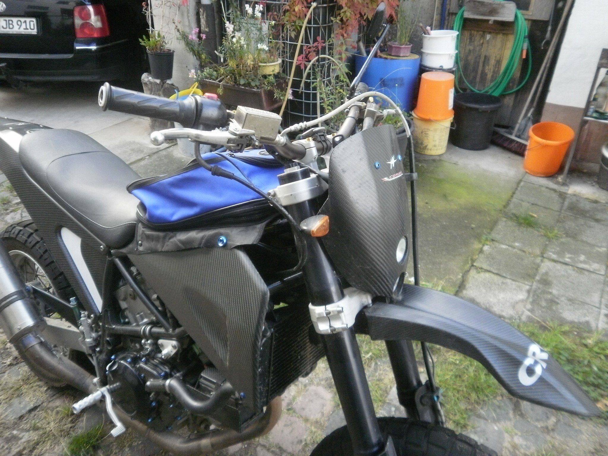

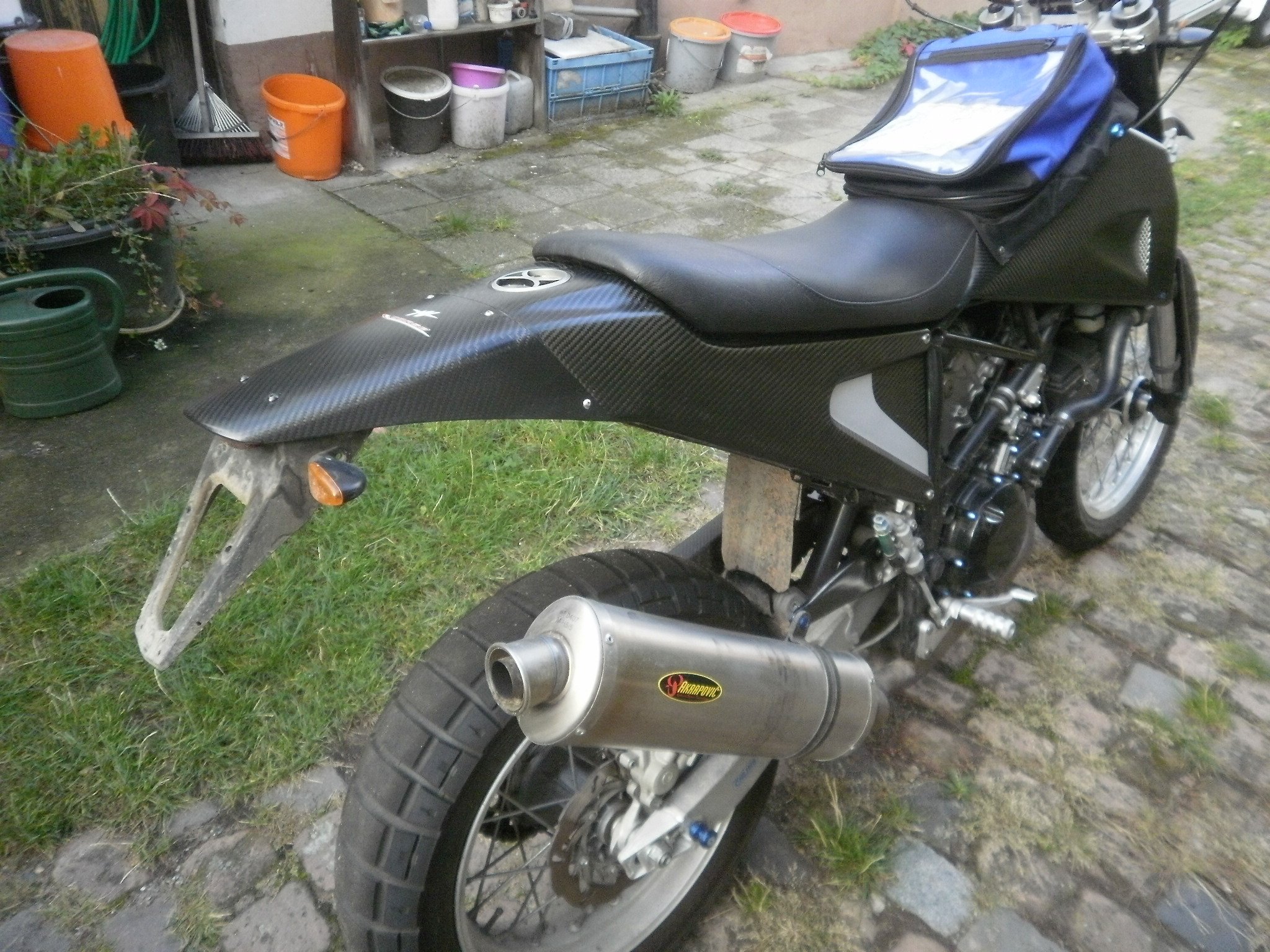

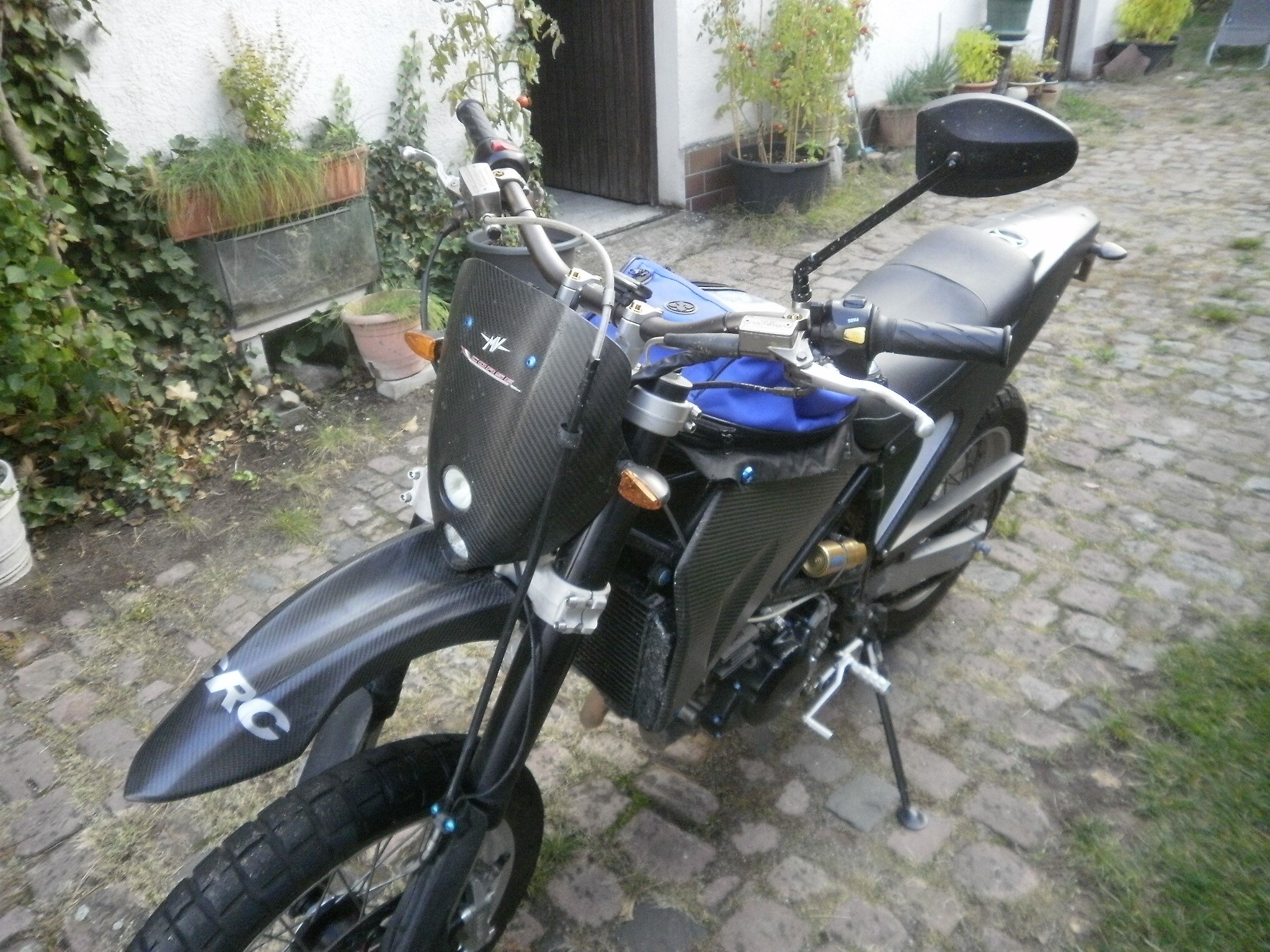

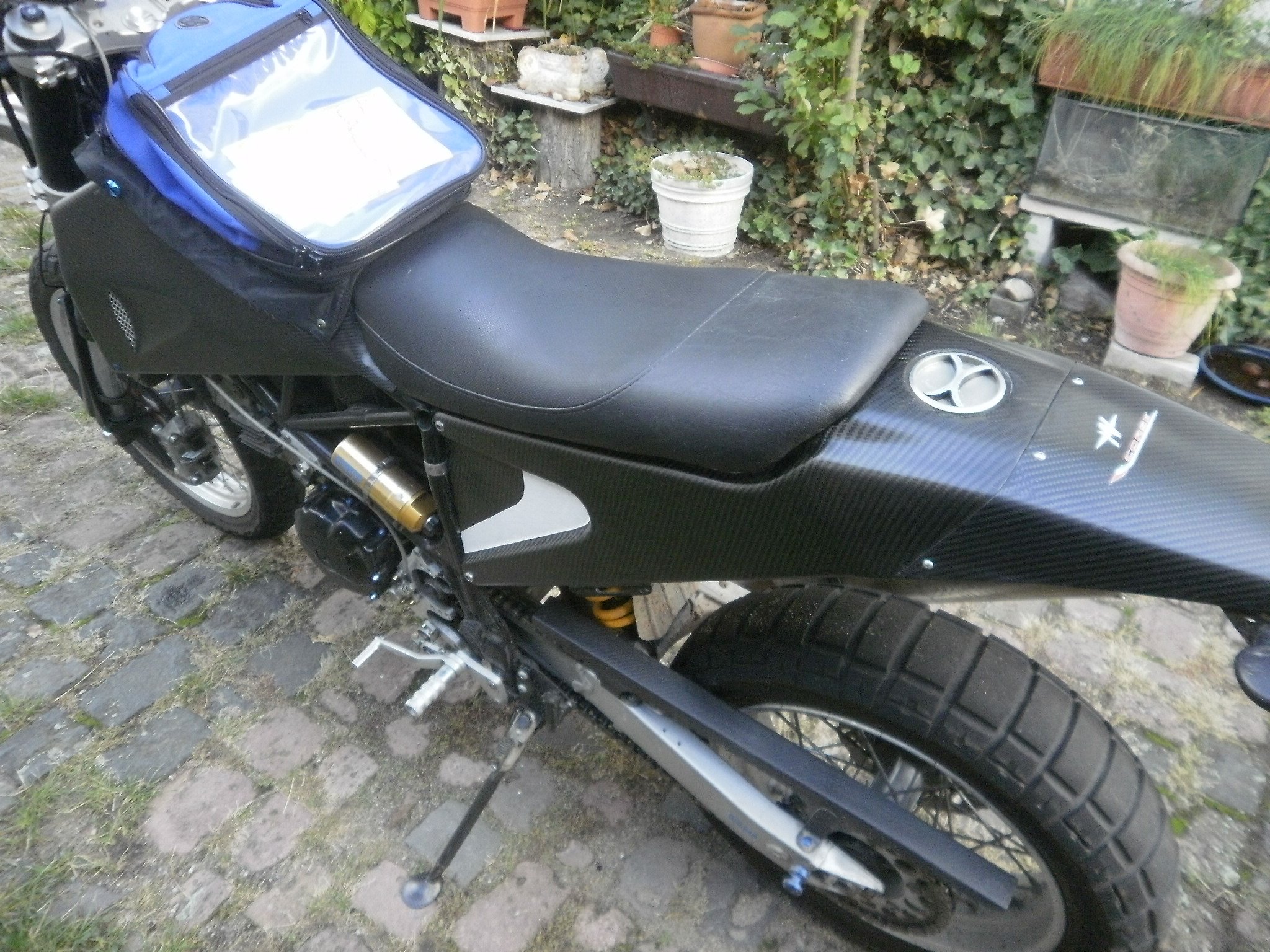

Beitrag von raptor » 28.09.2019 9:39

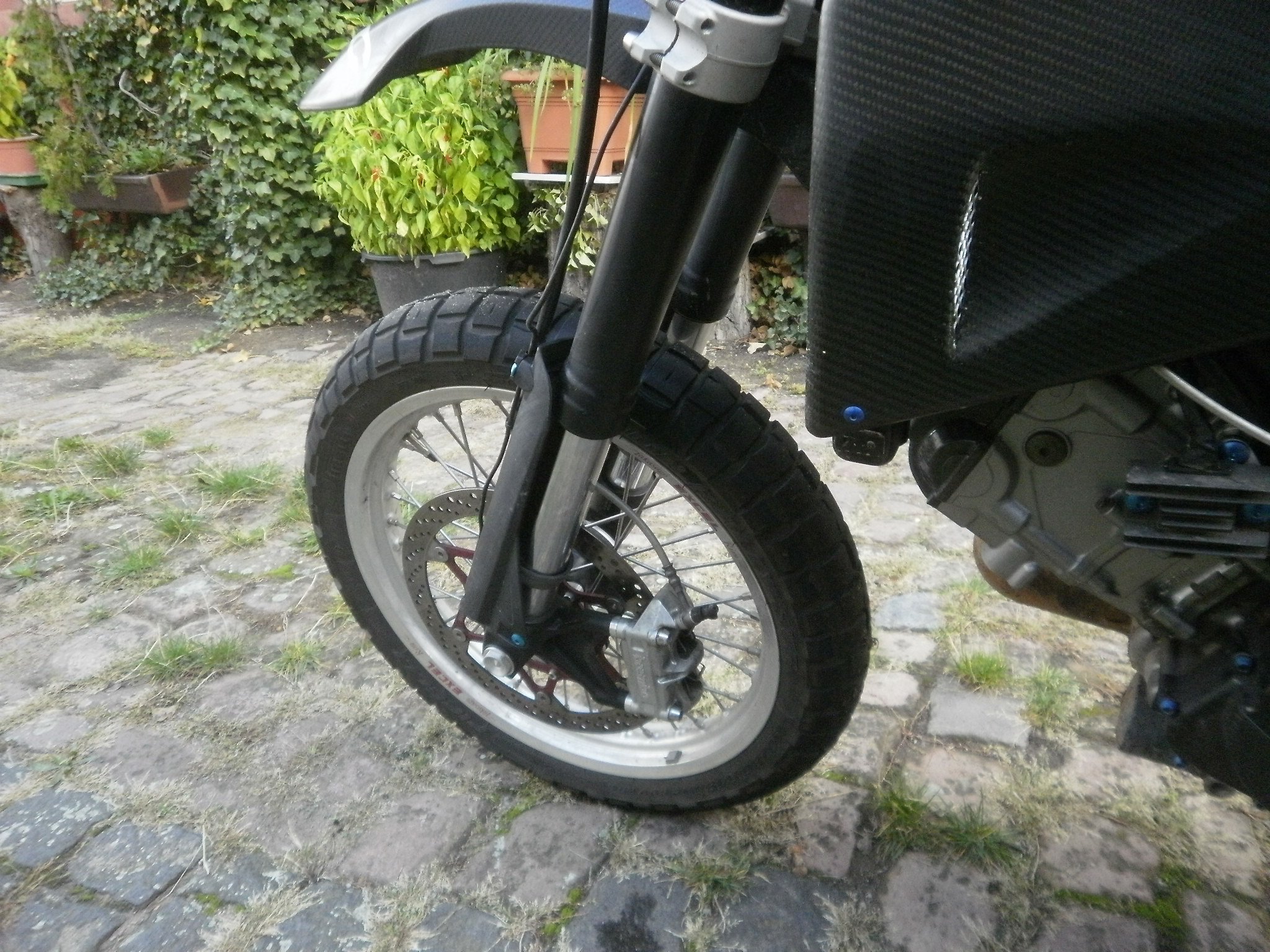

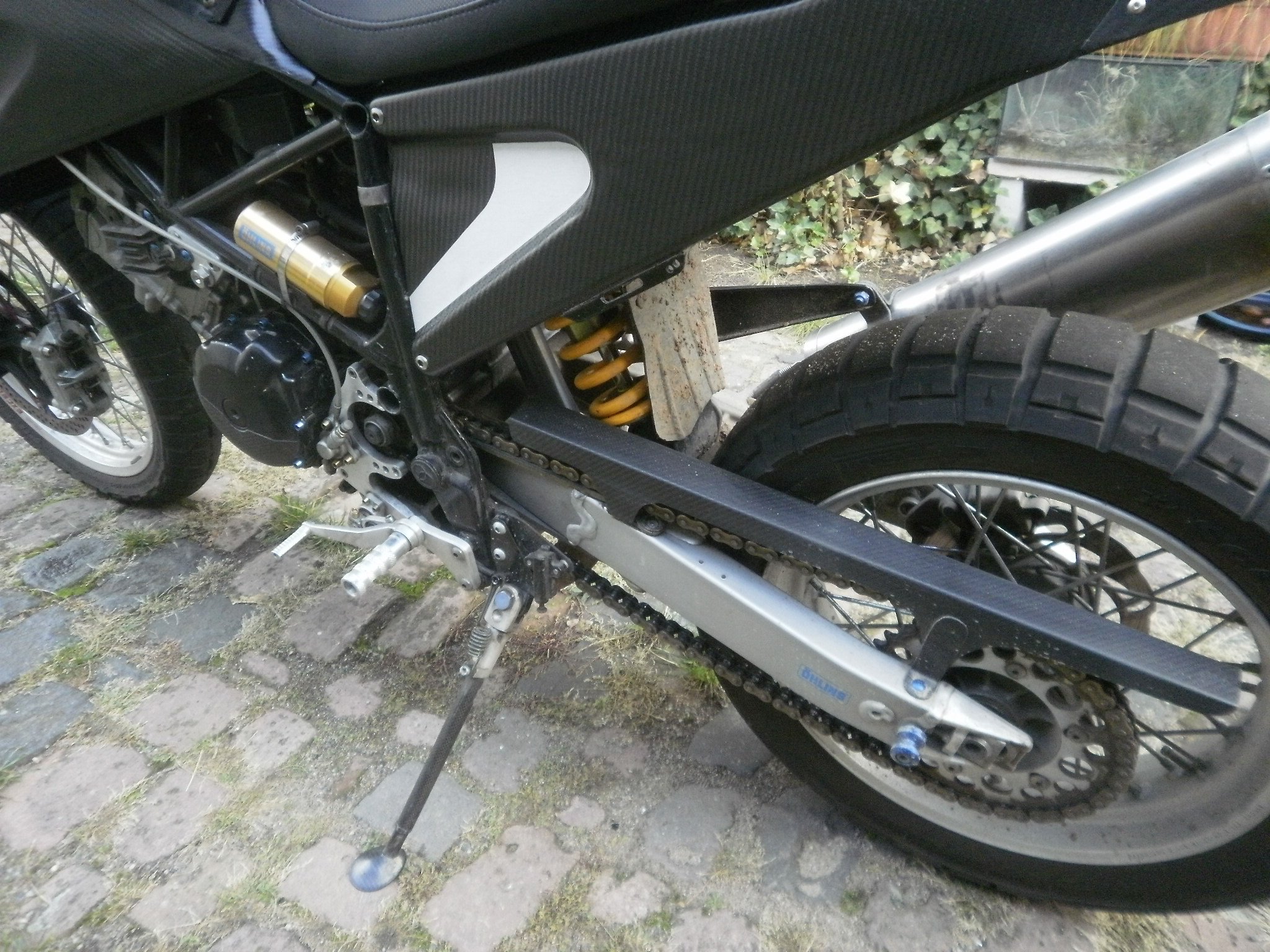

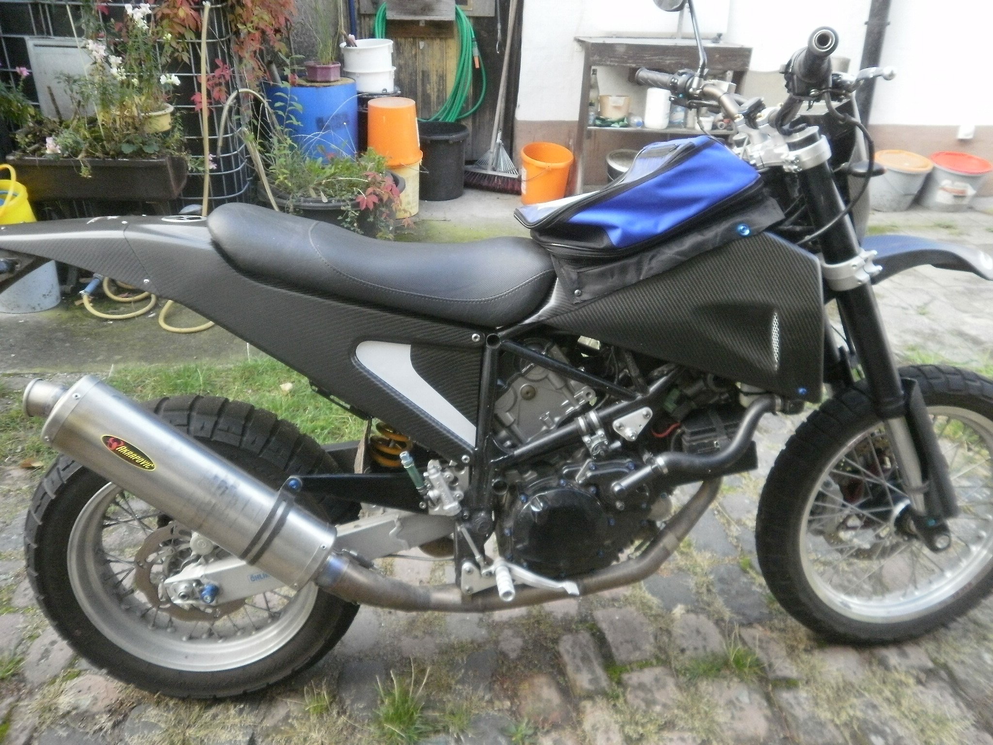

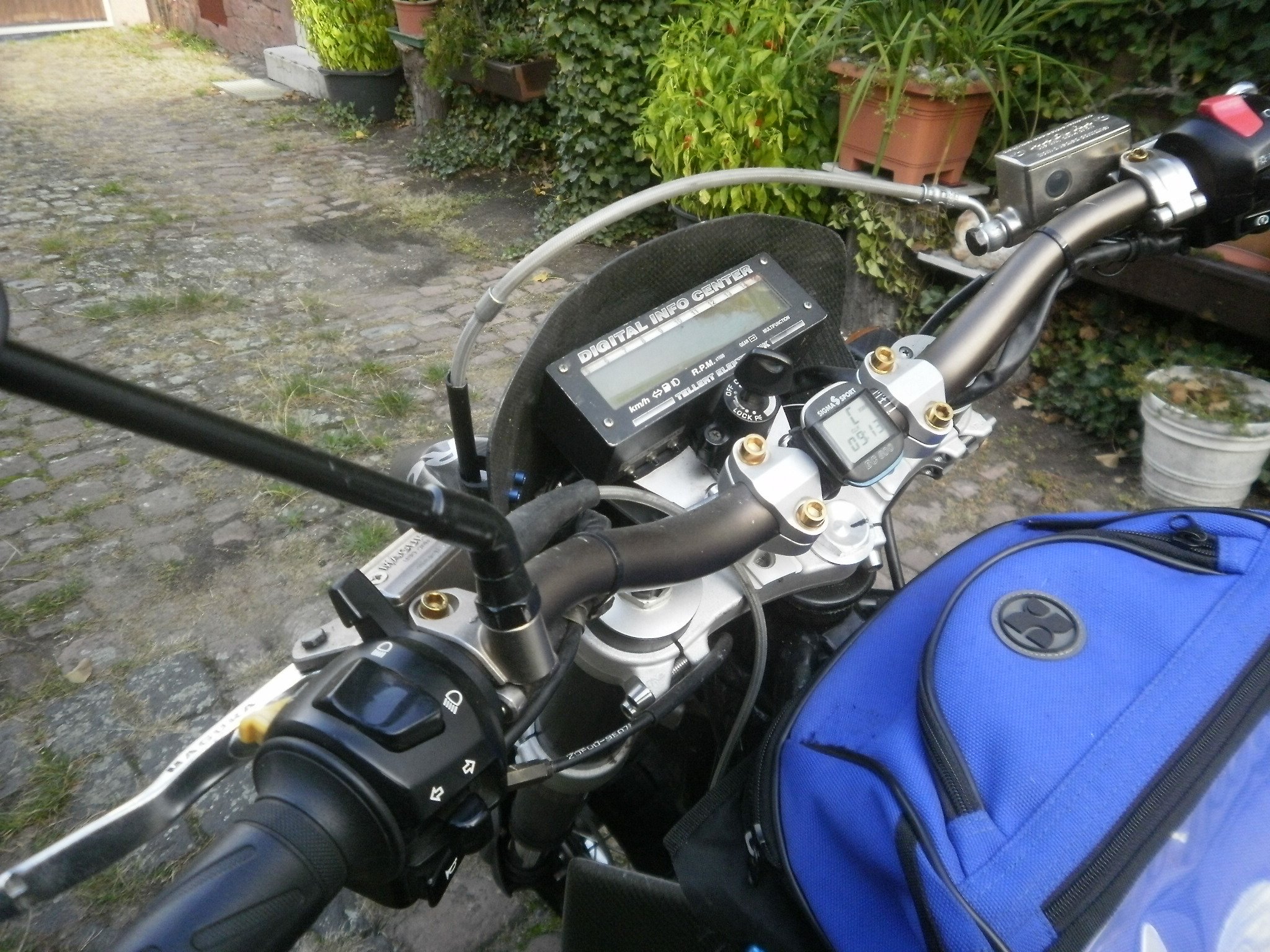

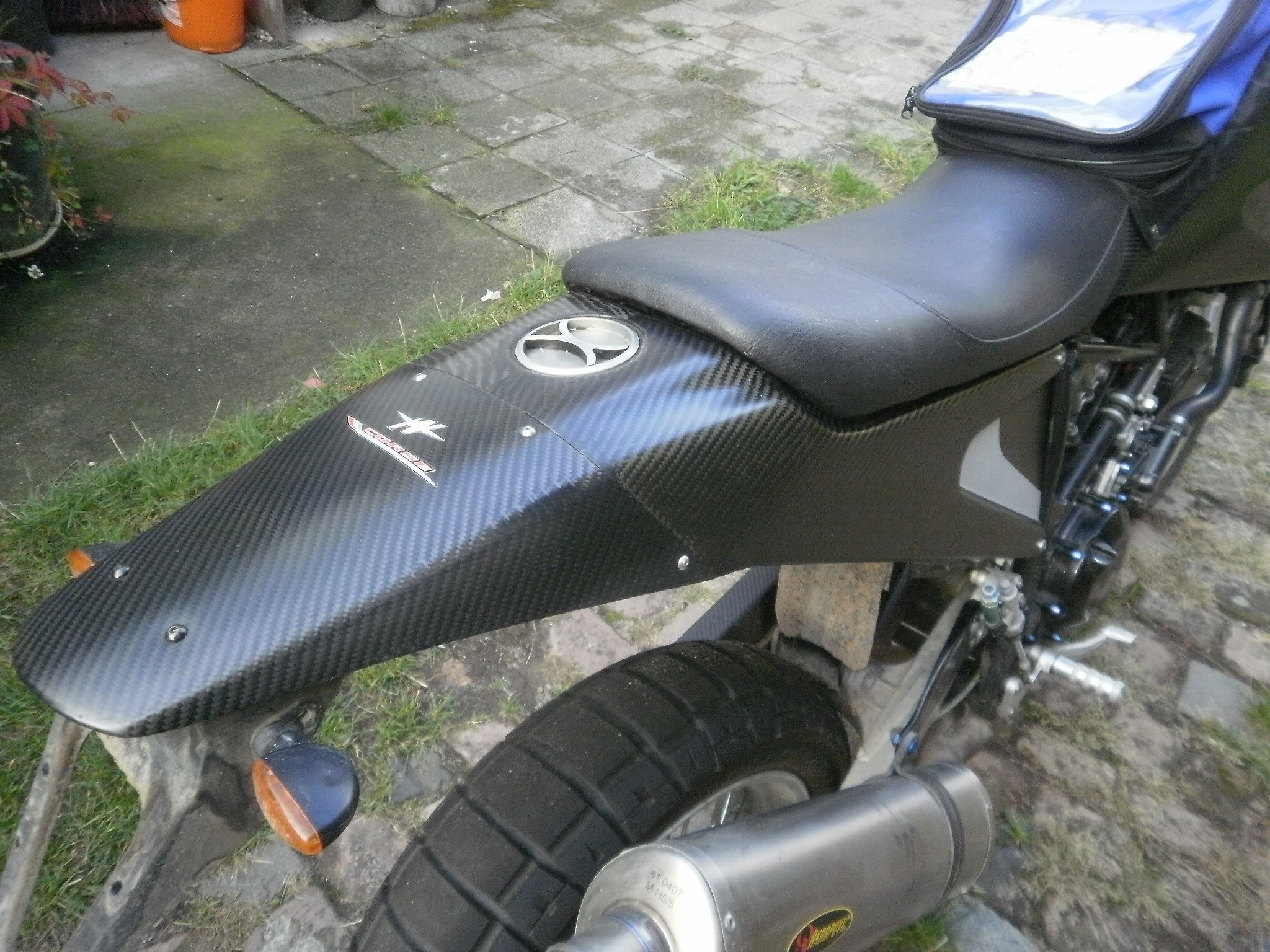

hallo, hier gerade gemachte aktuelle photos.
ist ein 19 zoll vorderrad,
alles aus carbon, die teile mache wie auch die alu und titanteile selbst.
Re: Scrambler oder Enduro mit Knubbel-Herz !
Beitrag von hannes-neo » 28.09.2019 9:56
Hast du die ganzen Carbonteile selbst gemacht? Finde ich sehr spannend was du da gebaut hast.

@hannes-neo ... hat er schon als Kommentar "dazwischengequetscht": Carbon, Alu, Titan alles Eigenbau!
Wow 8O ... 'n enduromäßiger Auspuff und 'n Rammschutz würden das Ganze aus meiner Sicht nochmal abrunden ... "Rumgenöle auf hohem Niveau" :) ... tolles Projekt! Ganz großer Respekt! ... und 'ne Ackerfräse mit V2 macht bestimmt auch Mordsspaß ...
