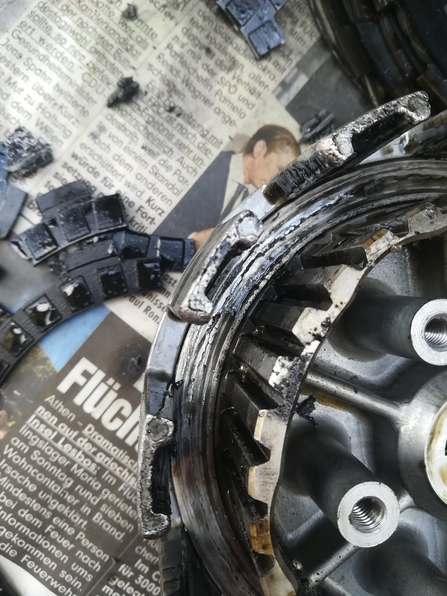

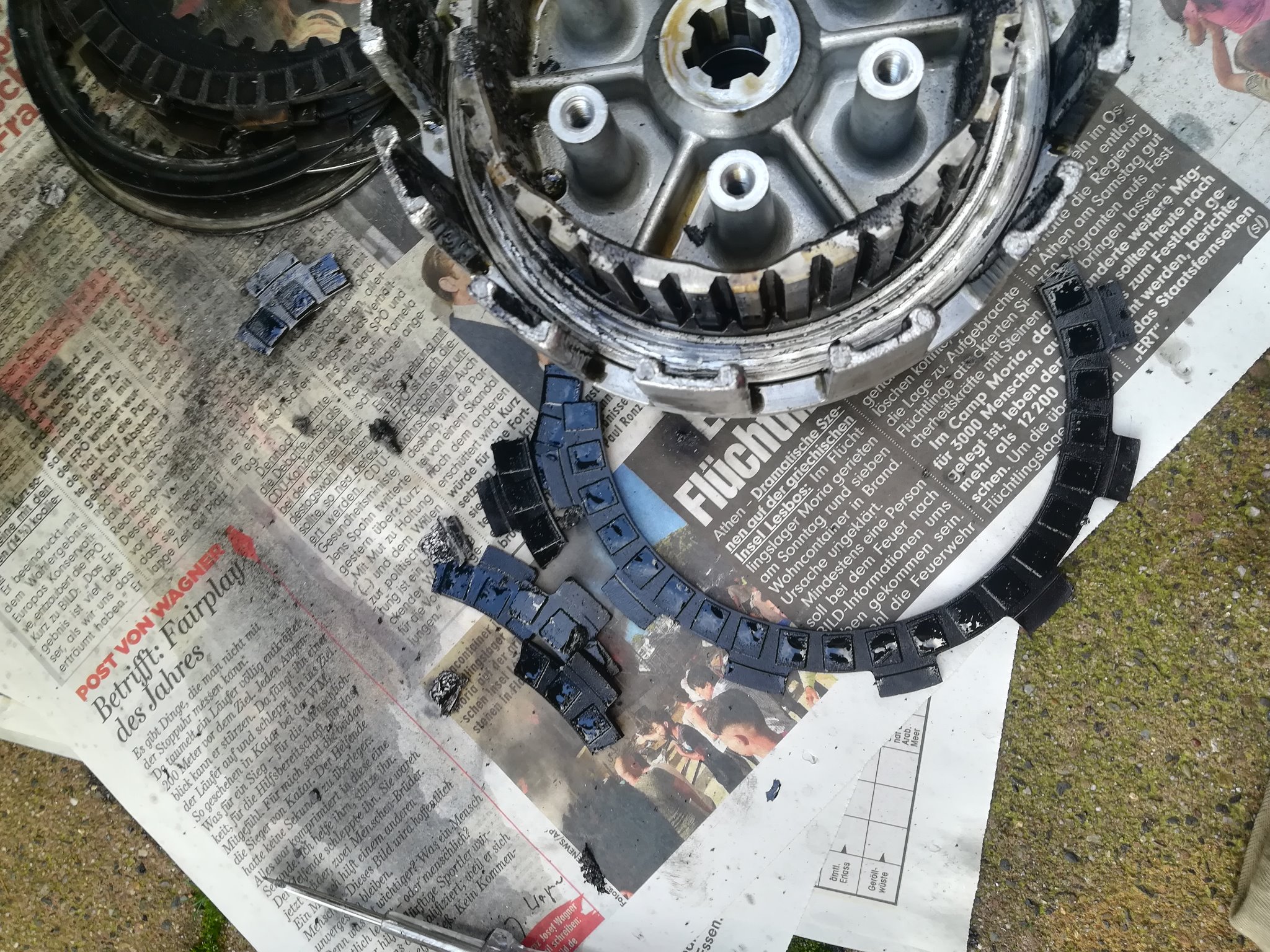

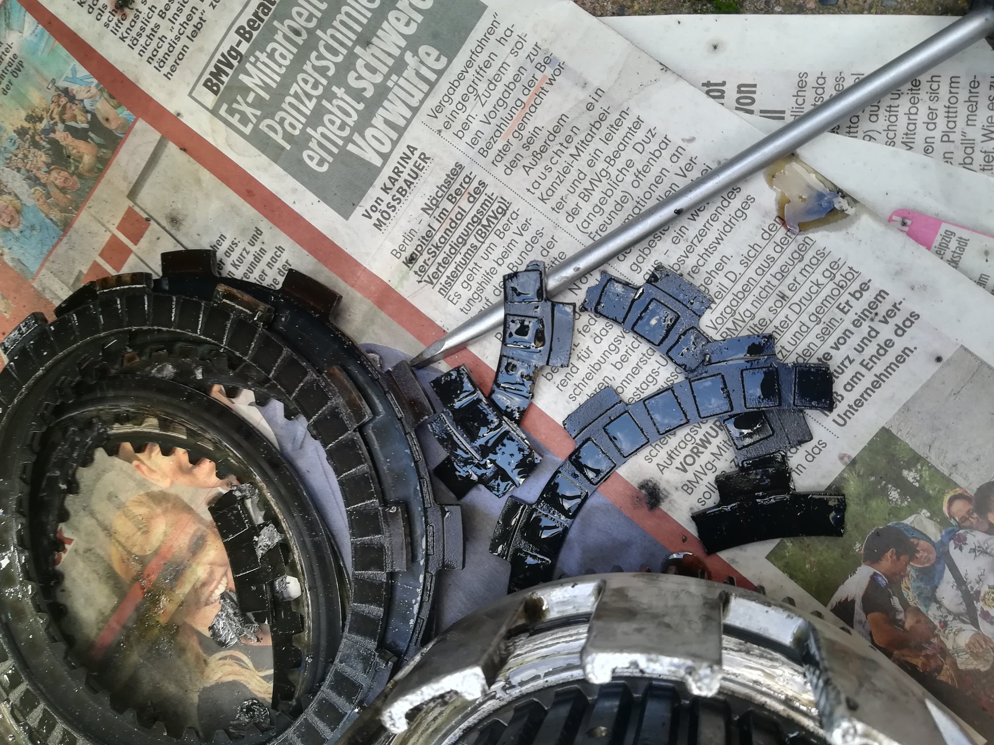

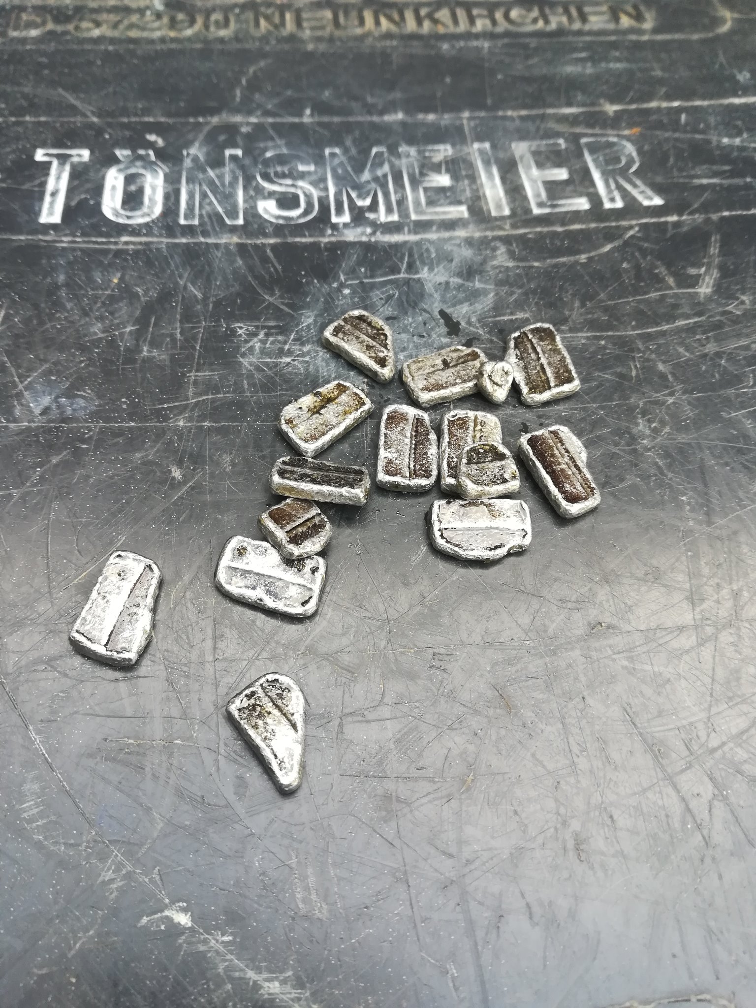

Die "Chips" müssen in den "Vertiefungen" im äußeren Kupplungskorb gewesen/entstanden sein, weil da noch einer drin steckte, als ich das Paket geöffnet habe. Die anderen fielen mit beim Abnehmen vom Kupplungsdeckel entgegen.
Die Schrauben der Druckfedern waren alle komplett fest, dennoch wurde die Druckplatte beim ziehen der Kupplung nicht gleichmäßig, sondern unten mehr als oben herausgedrückt. Sieht man im Video (was ich hoffentlich richtig eingestellt habe).
https://youtu.be/rRgHWqZOcQA
Hier noch ein paar Bilder
Als erstes fielen mir diese "Chips" entgegen

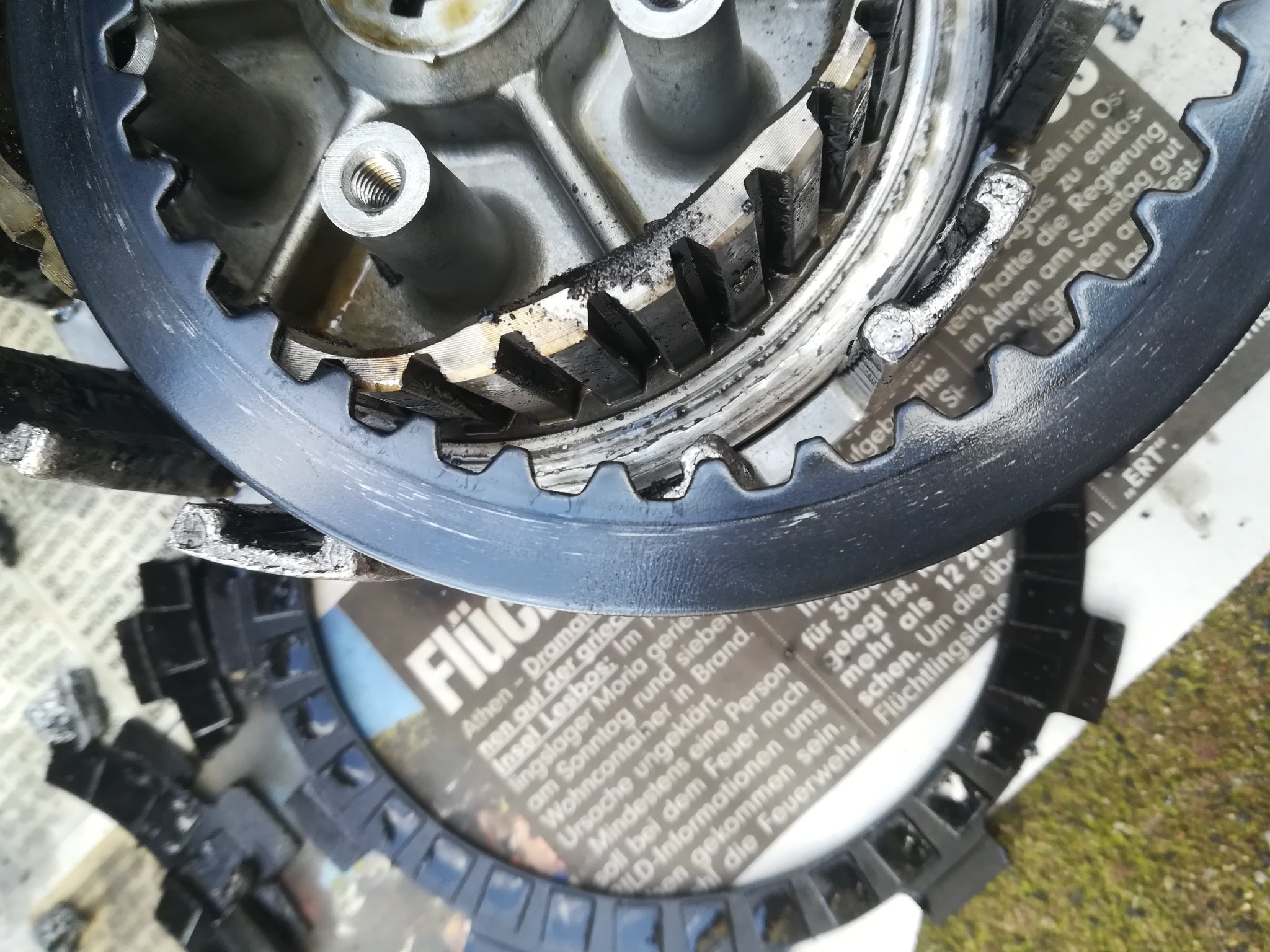

Verbrannter Belag
Hier fehlt eine Reibscheibe
Was ist dieses milchige Zeug da am Rand?
Schleifspuren am inneren Kupplungskorb
Wurde wohl *etwas* wärmer, als sonst
Belagsbröselei

...Die "Chips" müssen in den "Vertiefungen" im äußeren Kupplungskorb gewesen/entstanden sein, weil da noch einer drin steckte, als ich das Paket geöffnet habe. Die anderen fielen mit beim Abnehmen vom Kupplungsdeckel entgegen....
Woher stammen denn die Metallteile? Ich kann die gar nicht zuordnen
Beiträge: 7826
Re: S Knubbel Wiederaufbau nach Unfall
Beitrag von saihttaM » 01.10.2019 9:04
Ich auch nicht. Die sind ja offensichtlich irgendwo abgebrochen, aber die Körbe sind heile und die Reibscheiben sind ja auch nicht aus Alu.

Mich würde wundernehmen, woher die Metallteile stammen...mein erster Gedanke war vom Kupplungskorb.
Die Kanten sind ja recht rund geschliffen, müssten also schon einige Zeit drin liegen.

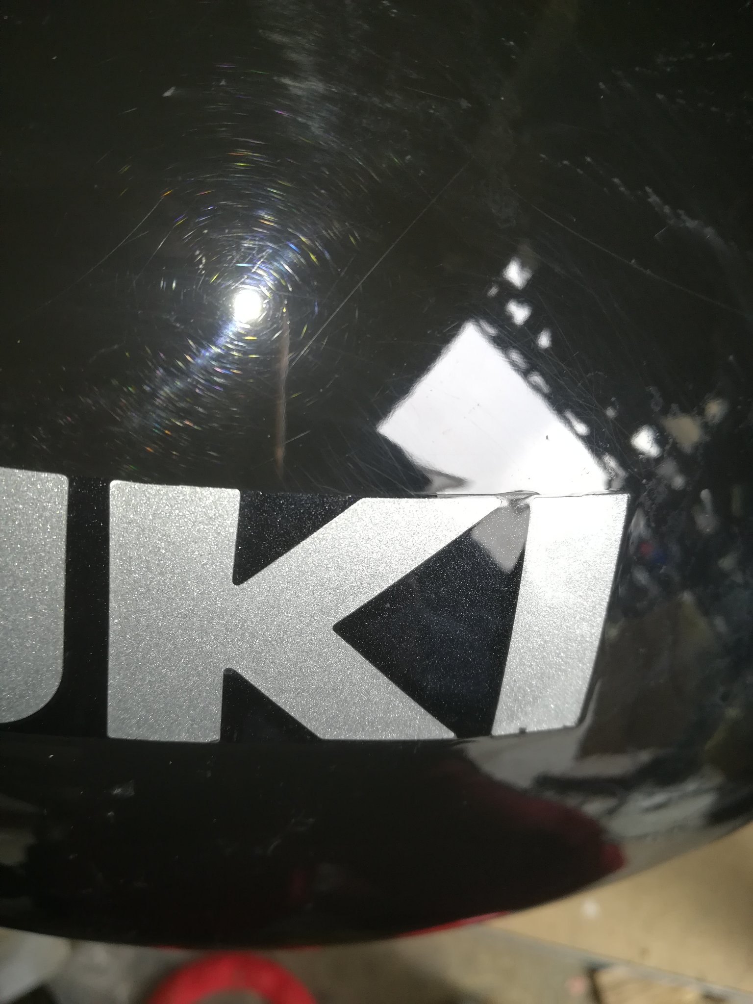

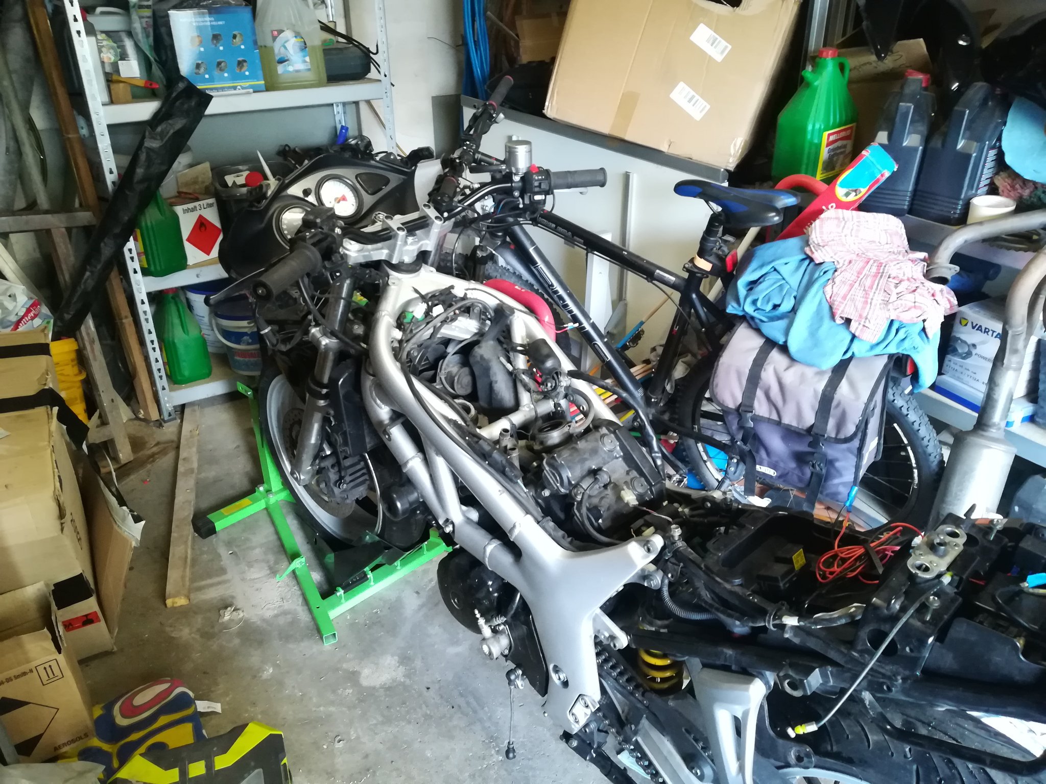

Heute die SV weiter zerlegt und zum Motorausbau vorbereitet, dabei über so manche falsche Schraube und fehlende Spreiznieten an der vorderen Vekleidung gewundert und geärgert und die anthraziten Felgen gegen die silbernen getauscht. Sieht gleich viel besser aus 8)
Dann muss ich dem Mysterium mit dem komischen Lack noch auf den Grund gehen.
Metallic in Schriftzug und im Rest nicht
Beiträge: 7826
Beitrag von saihttaM » 03.10.2019 17:28
Die Frage mit dem Lack hat sich vorhin geklärt. Mein Kumpel sagt, Tank und Heck sind zusammen mit der VVK gekauft worden und die haben den selben Lack. Mglw. war der Vorbesitzer aber penibel und hat den Schriftzug mit neu gemacht.

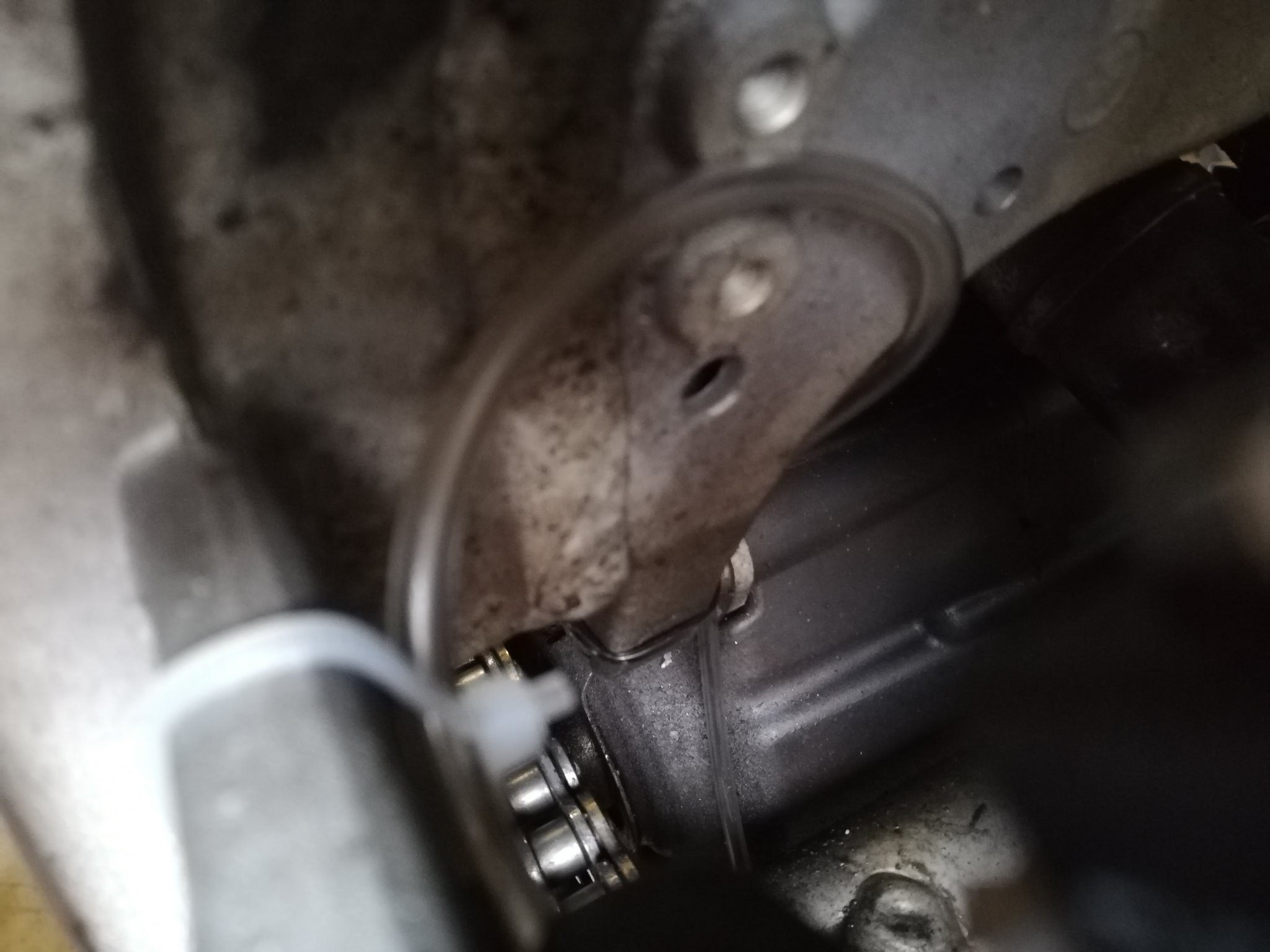

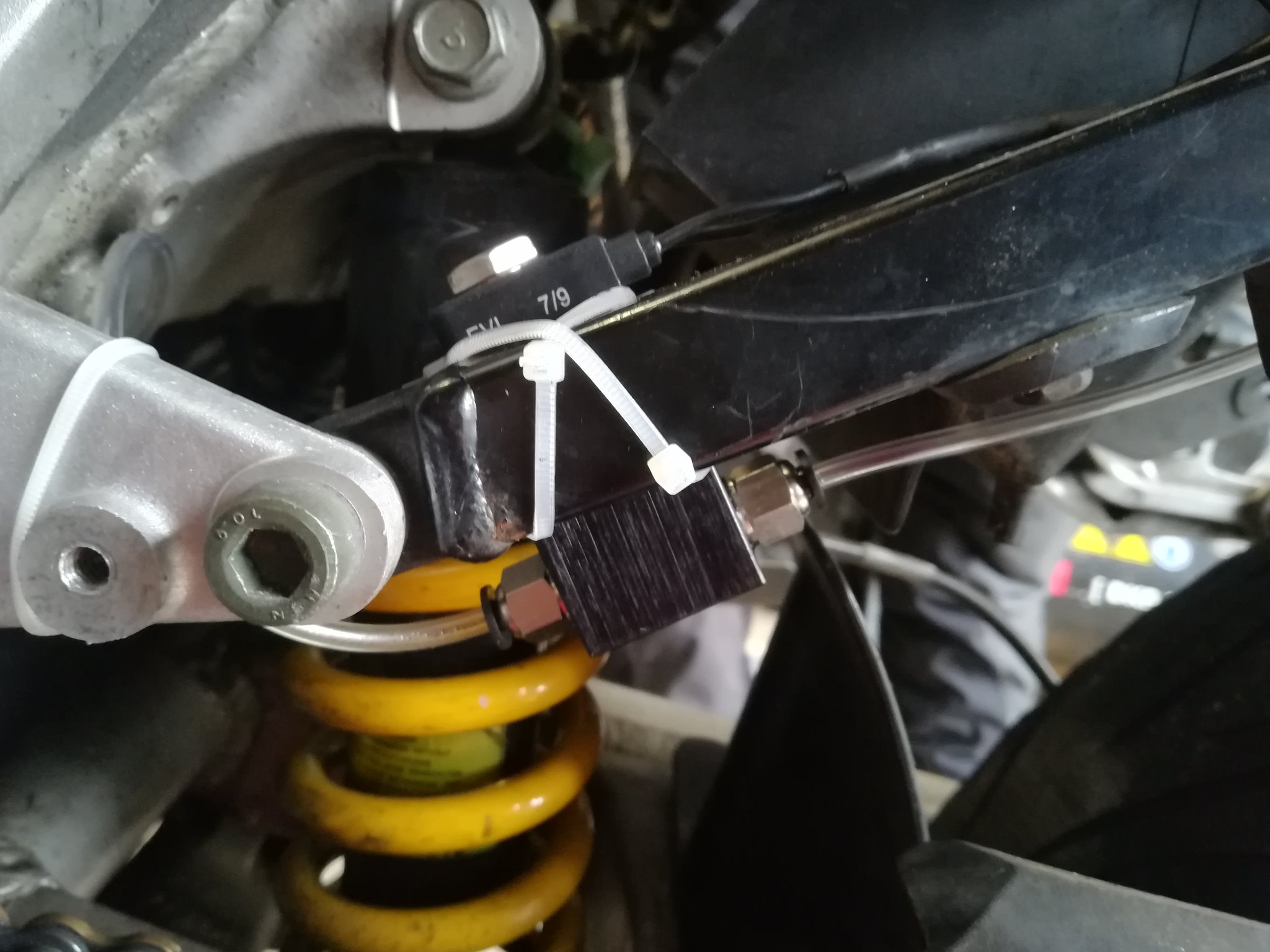

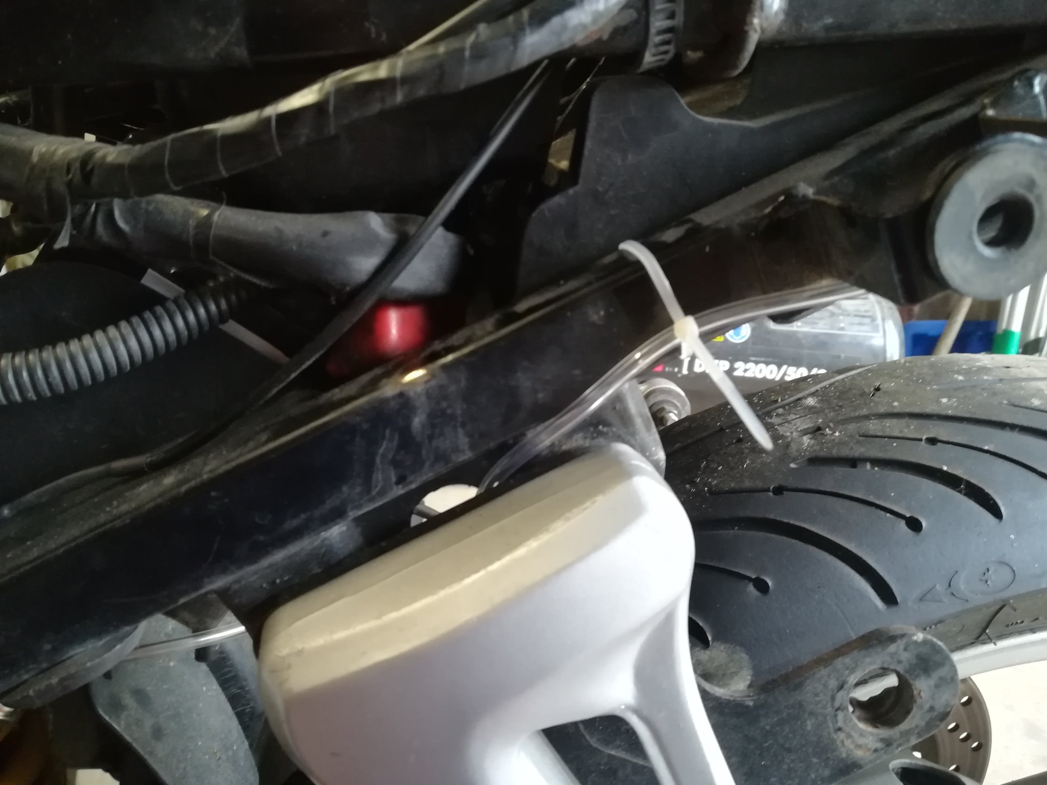

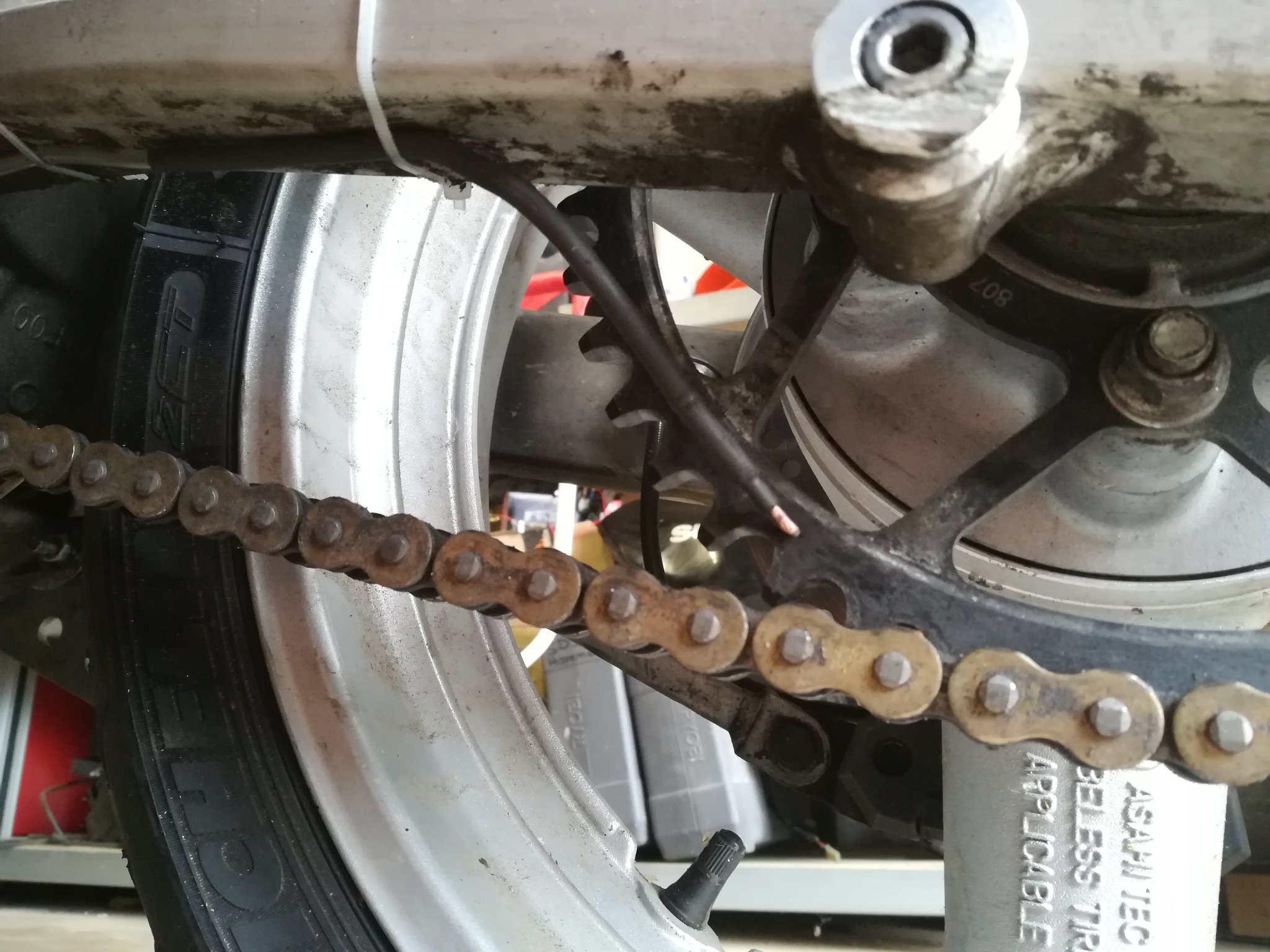

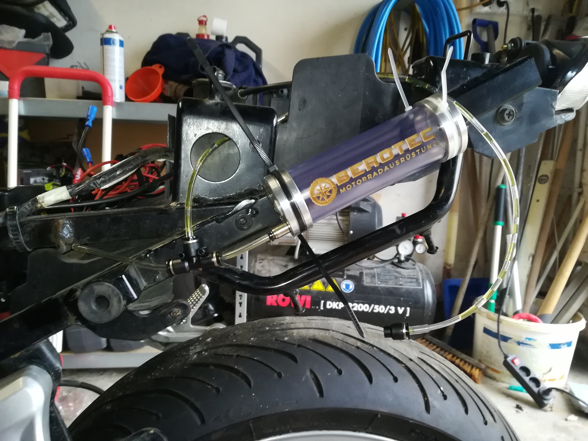

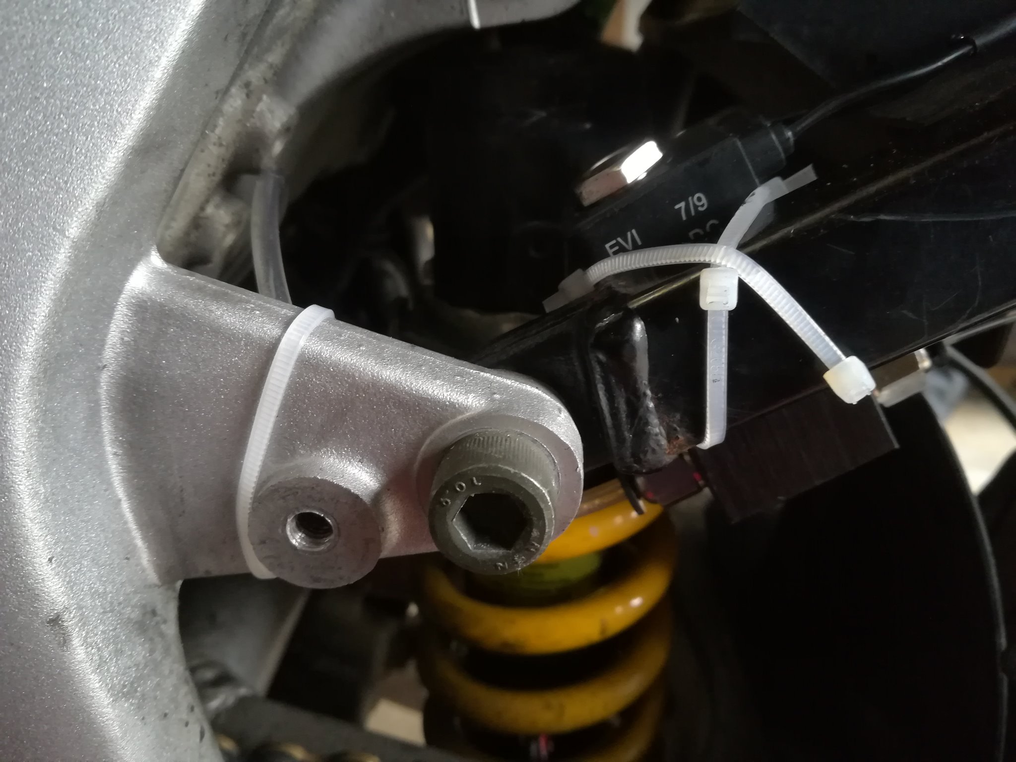

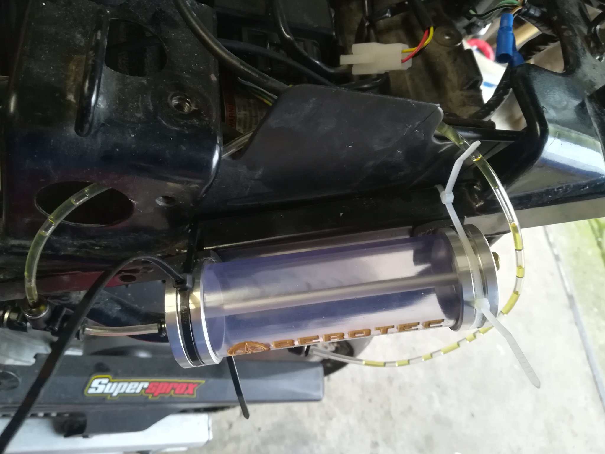

Gestern ging es weiter mit dem Kettenöler. War etwas Gefummel, weil nicht viel Platz für das Magnetventil da ist. Leider ist auch am Ritzel bzw. Kettenschleifer kein Platz, um die Düse anzubringen, damit der Öltropfen auf die ablaufende Kette aufgetragen werden kann.
Die Lösung bzw. Verlegung zum Kettenblatt werde ich aber noch optimieren. Ich werde mir Halter besorgen oder bauen, um den Schlauch innen an der Schwinge zu befestigen. Dann sind die Kabelbinder weg (die mich höchstens beim Putzen stören) und man sieht nix mehr davon.

Ich glaub bei meiner nehme ich die Kurbelgehäuse-Entlüftung und benutze den Ölnebel zum Kettenschmieren :mrgreen:
