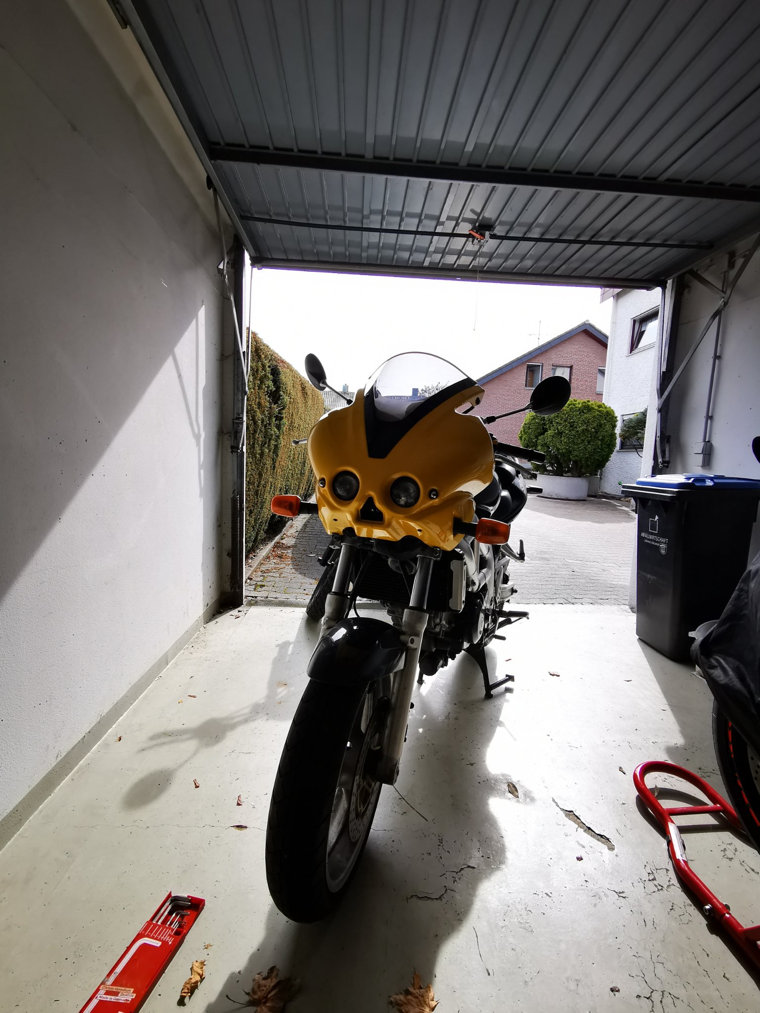

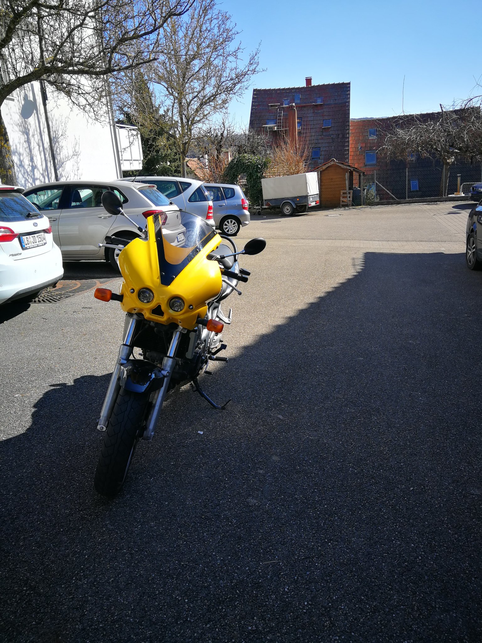

Was ist das für eine Verkleidung? Ist die von Lucas Arts, Modell C3-PO? 8O
Re: Sv650 der ersten Generation
Beitrag von IMSword » 11.03.2021 12:17
Die Serienverkleidung des LE Modells

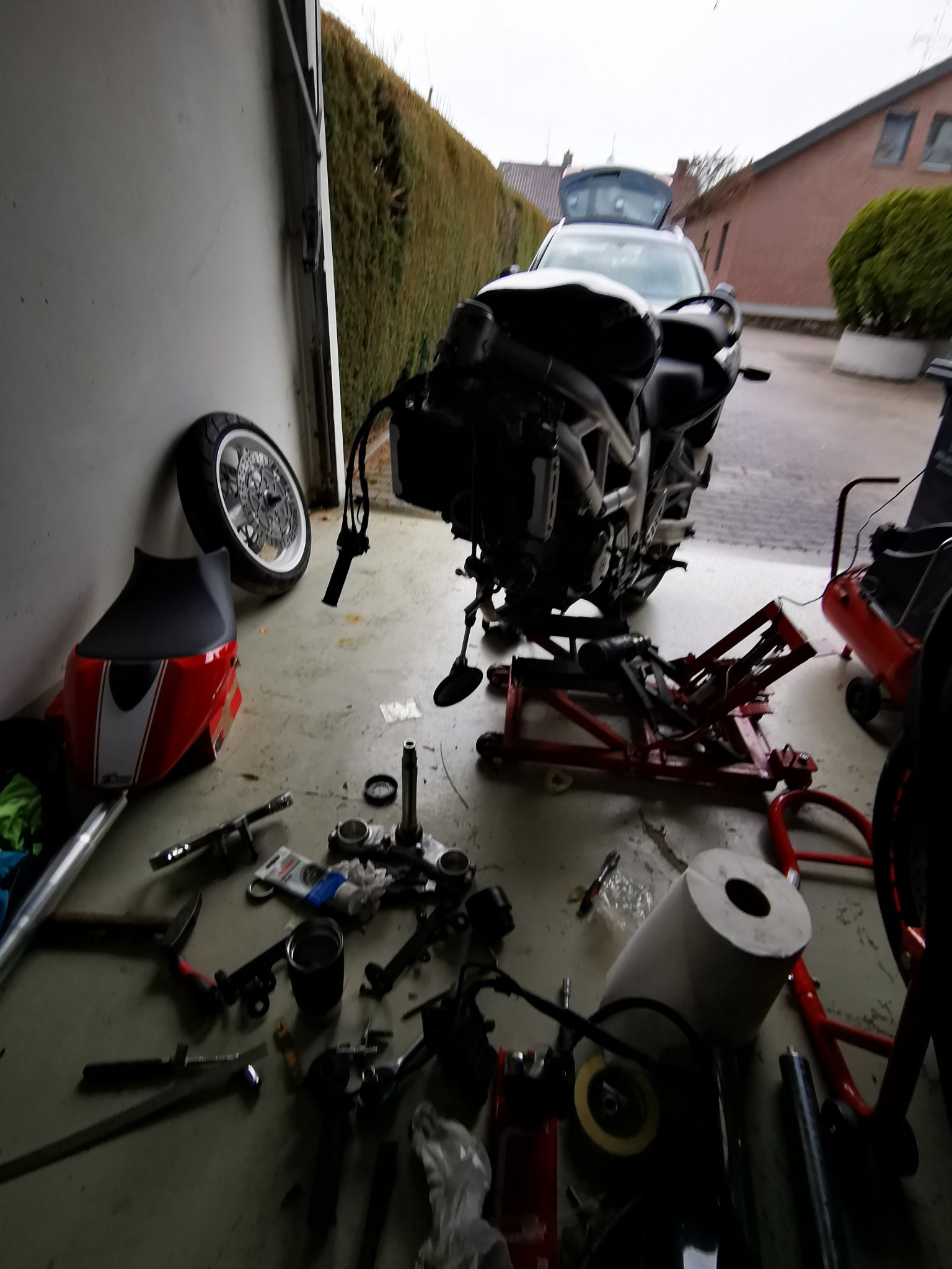

Heute hab ich die Lenkkopflager getauscht. Naja um genau zu sein hab ich bis jetzt nur das untere Lager auf die Gabelbrücke gepresst. Gleich gibt's Mittagessen und wollte ich in die Garage und den Hobel strippen und den Gabelumbau fertig machen.
mugge
Beiträge: 59
Registriert: 07.03.2021 8:25
Beitrag von mugge » 11.03.2021 18:02
So sah es heute Mittag noch aus.
Als ich die Front abgebaut habe hat sie mir schon besser gefallen.
Dann Lagerschalen raus. Lagerschalen rein und festgestellt dass ich das obere Lager daheim liegen lassen habe..
Naja Morgen ist auch noch ein Tag.

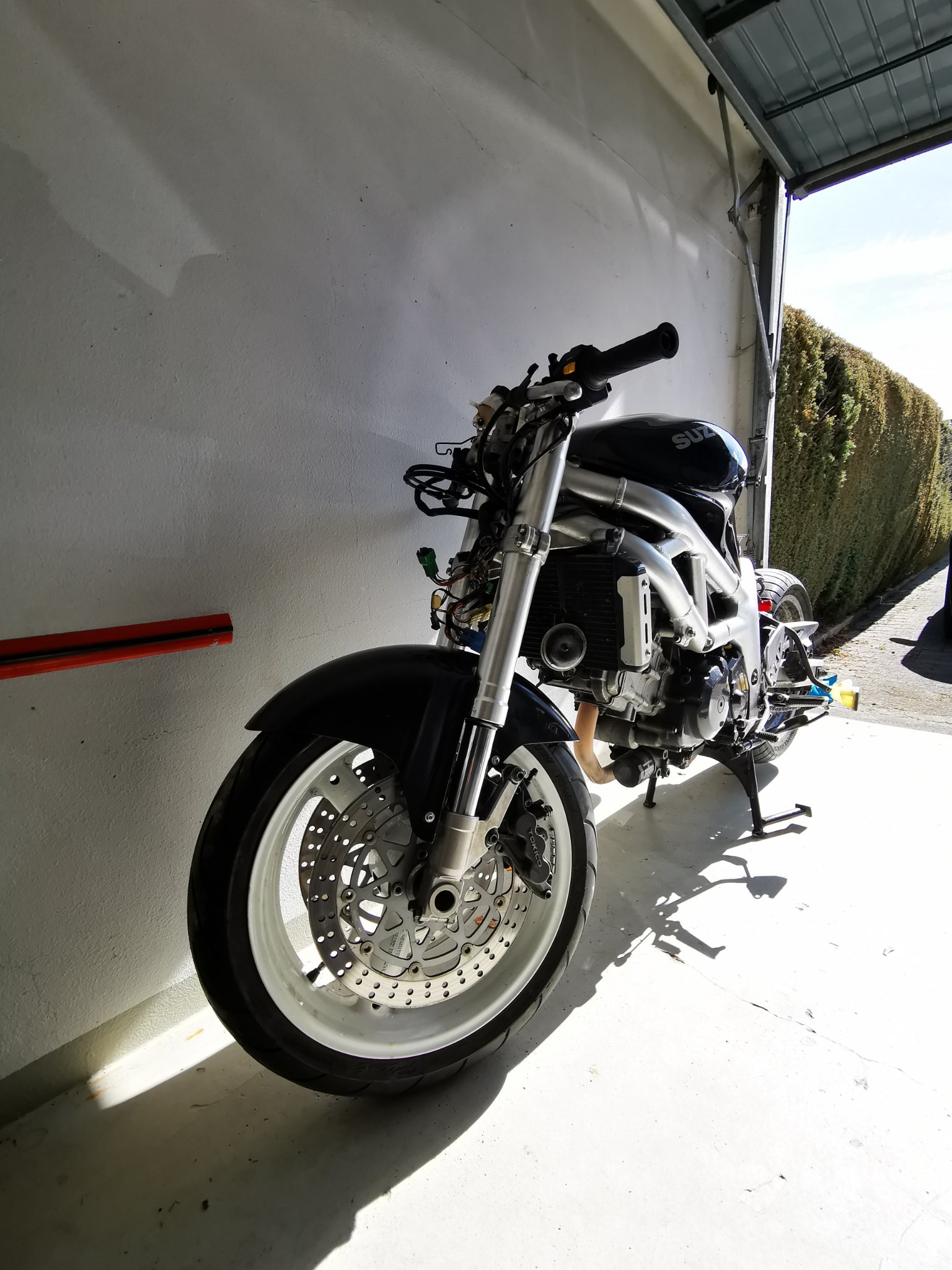

Der frontend swap ist erledigt. Fängt an mir zu gefallen
Als nächstes muss ich mir ein mockup für den Rahmen bauen damit das heck gut sitzt.
:top: , hätte nicht geglaubt dass das so unkompliziert klappt :wink: ;) bier .
Könnte ein echtes LS-Vollstreckungsgerät werden :) . 6-Kolben-Bremssattel 8O .

Tatsächlich ist der Umbau so Kompliziert wie das normale wechseln der Lenkkopflager. Wer das kann schafft den Umbau mit Links.
Man braucht eben nur den kompletten Vorbau der SRAD, dann ist das ganze plug&play. Sowohl die Lenkeranschläge als auch Lenkschloss passen 1zu1. Man braucht nur die enstprechenden Lager.
Unten ist Serienmaß und oben nicht. Im gegensatz zu den meisten hab ich mein Lager nicht im Ausland gekauft. Von Allballsracing gibt es da passende Lager mit 47mm Außen- und 30mm Innenmaß.
