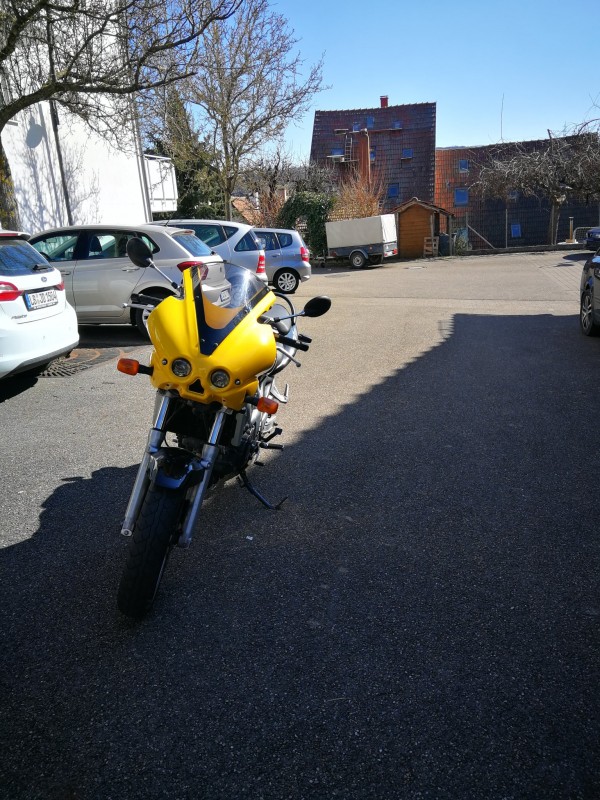

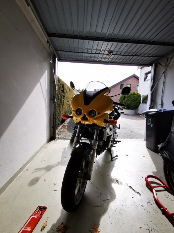

Was ist das für eine Verkleidung? Ist die von Lucas Arts, Modell C3-PO? 8O
Beiträge: 26289
Re: Sv650 der ersten Generation
Beitrag von IMSword » 11.03.2021 12:17
Die Serienverkleidung des LE Modells
mugge
Beiträge: 59
Registriert: 07.03.2021 8:25
Beitrag von mugge » 11.03.2021 12:22
SVMiNi hat geschrieben:
11.03.2021 12:13
Glückwunsch zum neuen Moped und viel Spaß beim Umbau. Bitte reichlich Bilder hier reinstellen.
Wie IMSword sagte das ist wohl ne fivestars sonderverkleidung.

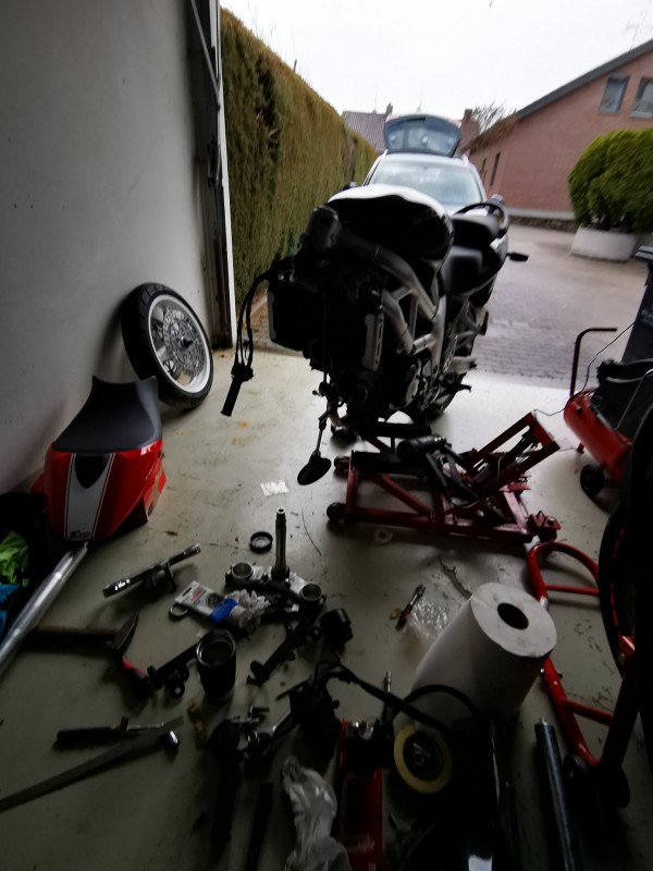

Heute hab ich die Lenkkopflager getauscht. Naja um genau zu sein hab ich bis jetzt nur das untere Lager auf die Gabelbrücke gepresst. Gleich gibt's Mittagessen und wollte ich in die Garage und den Hobel strippen und den Gabelumbau fertig machen.
mugge
Beiträge: 59
Beitrag von mugge » 11.03.2021 18:02
So sah es heute Mittag noch aus.
Als ich die Front abgebaut habe hat sie mir schon besser gefallen.
Dann Lagerschalen raus. Lagerschalen rein und festgestellt dass ich das obere Lager daheim liegen lassen habe..
Naja Morgen ist auch noch ein Tag.
Beiträge: 26289
Beitrag von IMSword » 11.03.2021 19:08
Herrlich 8-)
Das ist noch viel zu ordentlich bei dir ;-)

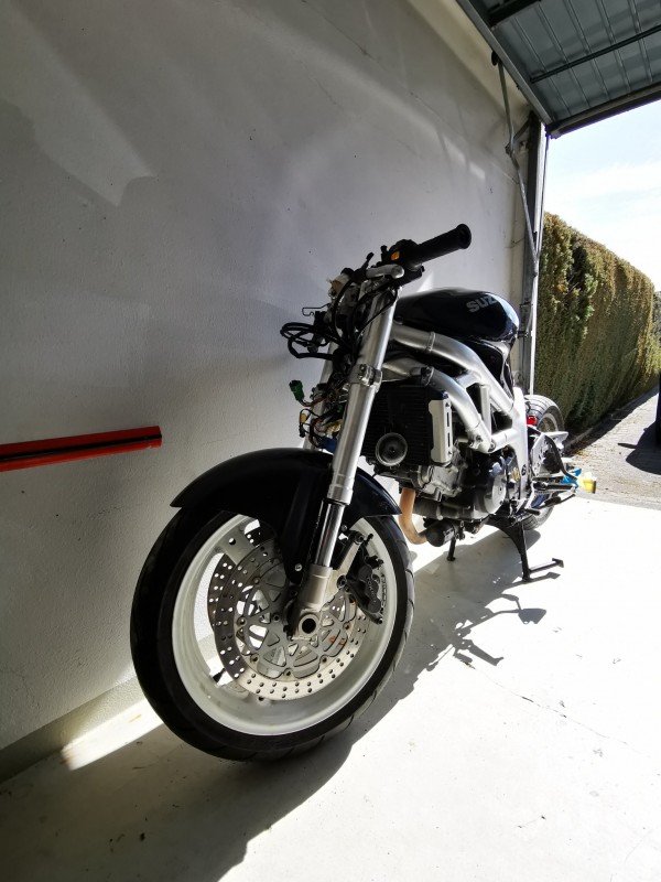

Beitrag von mugge » 12.03.2021 13:25
Der frontend swap ist erledigt. Fängt an mir zu gefallen
Als nächstes muss ich mir ein mockup für den Rahmen bauen damit das heck gut sitzt.
Beiträge: 14308
Beitrag von jubelroemer » 12.03.2021 13:35
mugge hat geschrieben:
12.03.2021 13:25
:top: , hätte nicht geglaubt dass das so unkompliziert klappt :wink: ;) bier .
Könnte ein echtes LS-Vollstreckungsgerät werden :) . 6-Kolben-Bremssattel 8O .

mugge
Beiträge: 59
Beitrag von mugge » 12.03.2021 15:31
jubelroemer hat geschrieben:
12.03.2021 13:35
12.03.2021 13:25
Tatsächlich ist der Umbau so Kompliziert wie das normale wechseln der Lenkkopflager. Wer das kann schafft den Umbau mit Links.
Man braucht eben nur den kompletten Vorbau der SRAD, dann ist das ganze plug&play. Sowohl die Lenkeranschläge als auch Lenkschloss passen 1zu1. Man braucht nur die enstprechenden Lager.
Unten ist Serienmaß und oben nicht. Im gegensatz zu den meisten hab ich mein Lager nicht im Ausland gekauft. Von Allballsracing gibt es da passende Lager mit 47mm Außen- und 30mm Innenmaß.
Duffy hat geschrieben:
12.03.2021 15:28
Schick schick, gutes Gelingen :mrgreen: ;) bier
12.03.2021 13:35
Wahrscheinlich von der TL 1000 R :wink:
Danke. Nein die 6 Kolbensättel sind von einer 750er SRAD. Zumindest die Einspritzer von 98-99 hatte die aufjedenfall Serienmäßig dran.
Ich glaube nicht mal meine Rennbude hat 6 Kolben, da dürften es 4 sein :D
Beiträge: 7725
Beitrag von saihttaM » 12.03.2021 16:46
Und die SRAD Bremse beißt echt übel.
