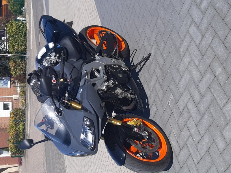

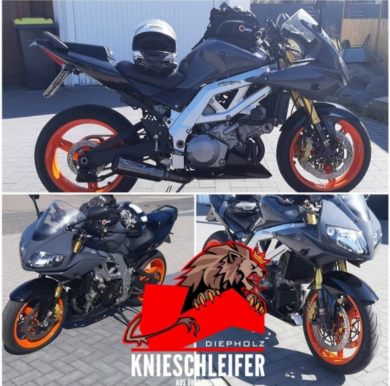

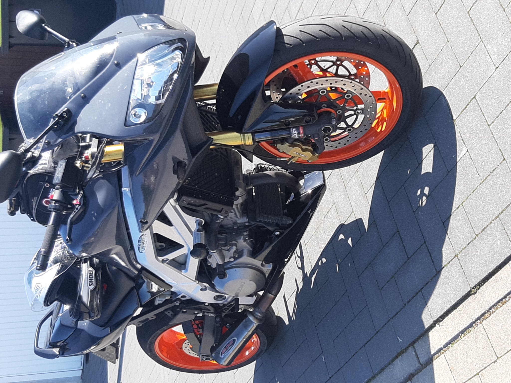

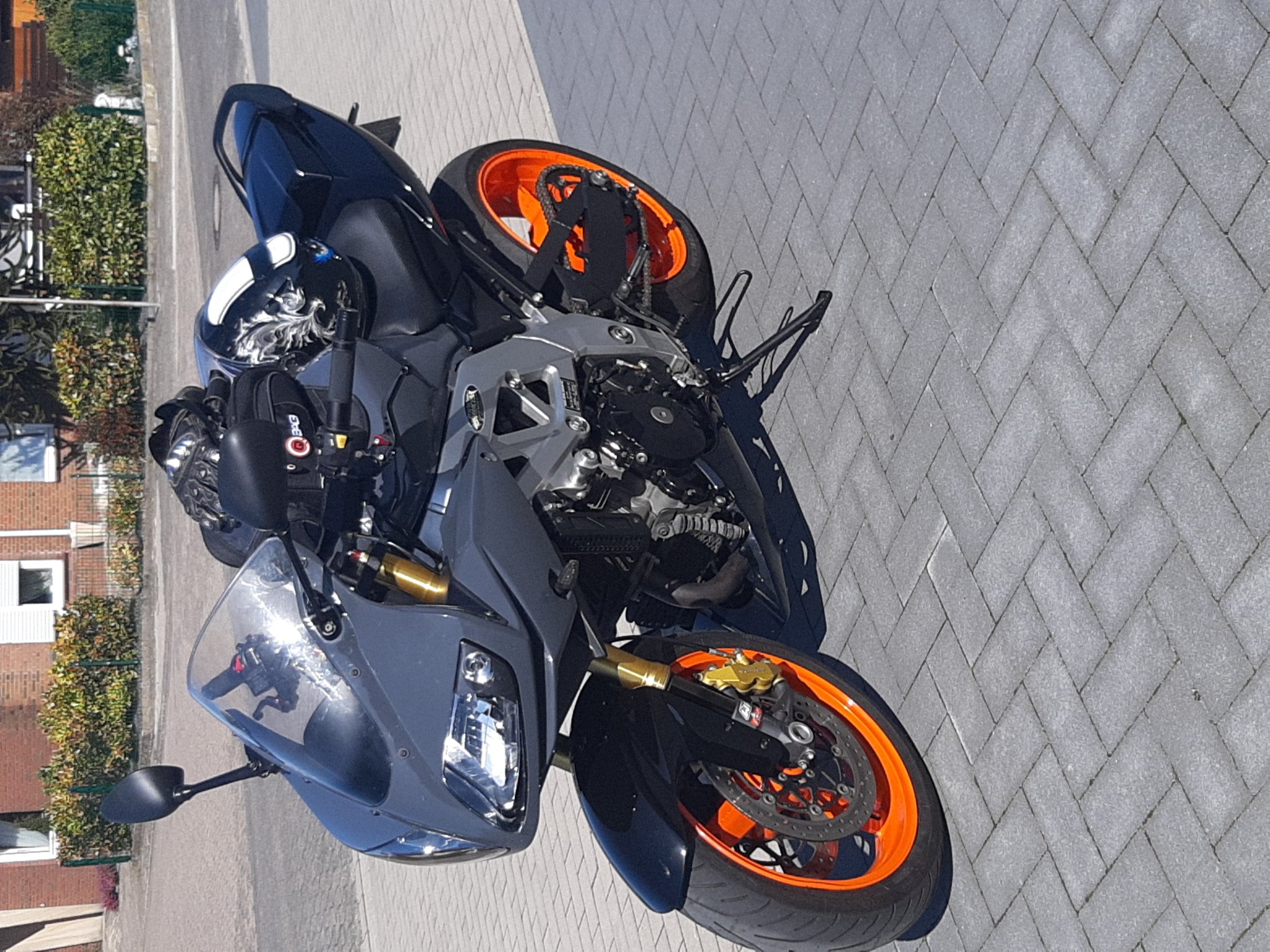

Sooo,
nachdem einige Oberschwachmaten gedacht haben, sie müssten mir mein Möppi aus der Garage klauen, hab ich es ja wieder getan.
Eine neue SV
SV1000 S, K5, aber mit 120 PS, ca.47.000 gelaufen
Unfallschaden ( das erste Mal beschissen worden ) aber guter Kurs
Jetzt sind schon einige Dinge passiert.

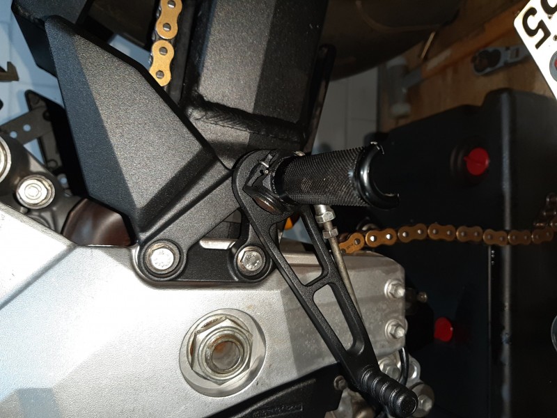

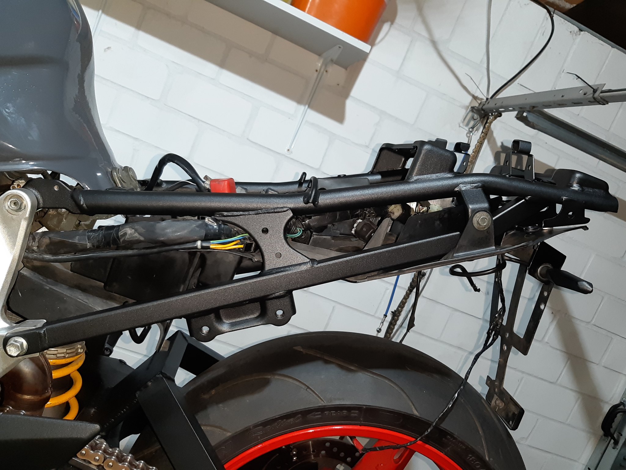

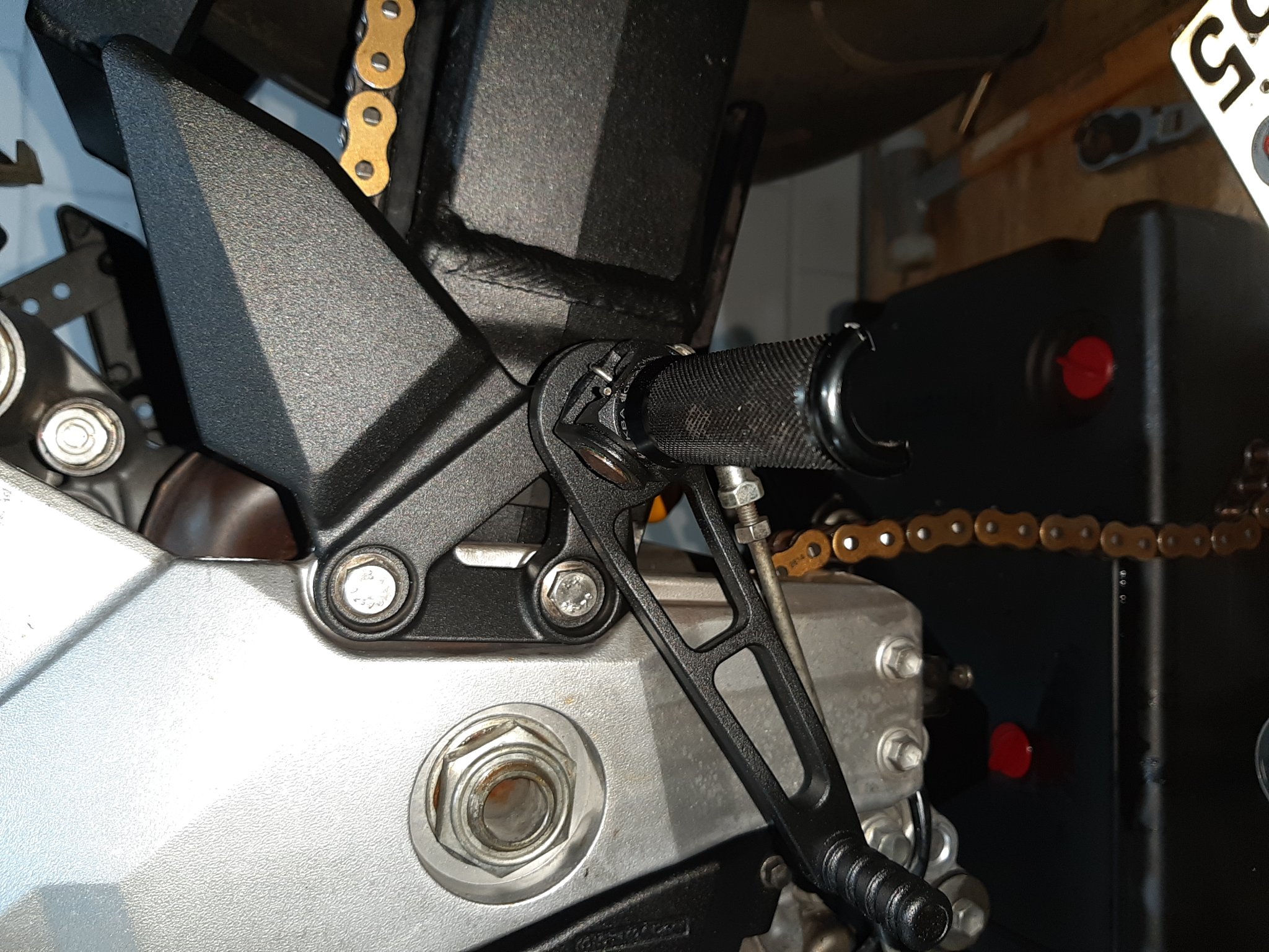

Hinten:
Heck, Bugi, Fender lackiert
Heckrahmen, Fußrasten, einige Deckel gepulvert

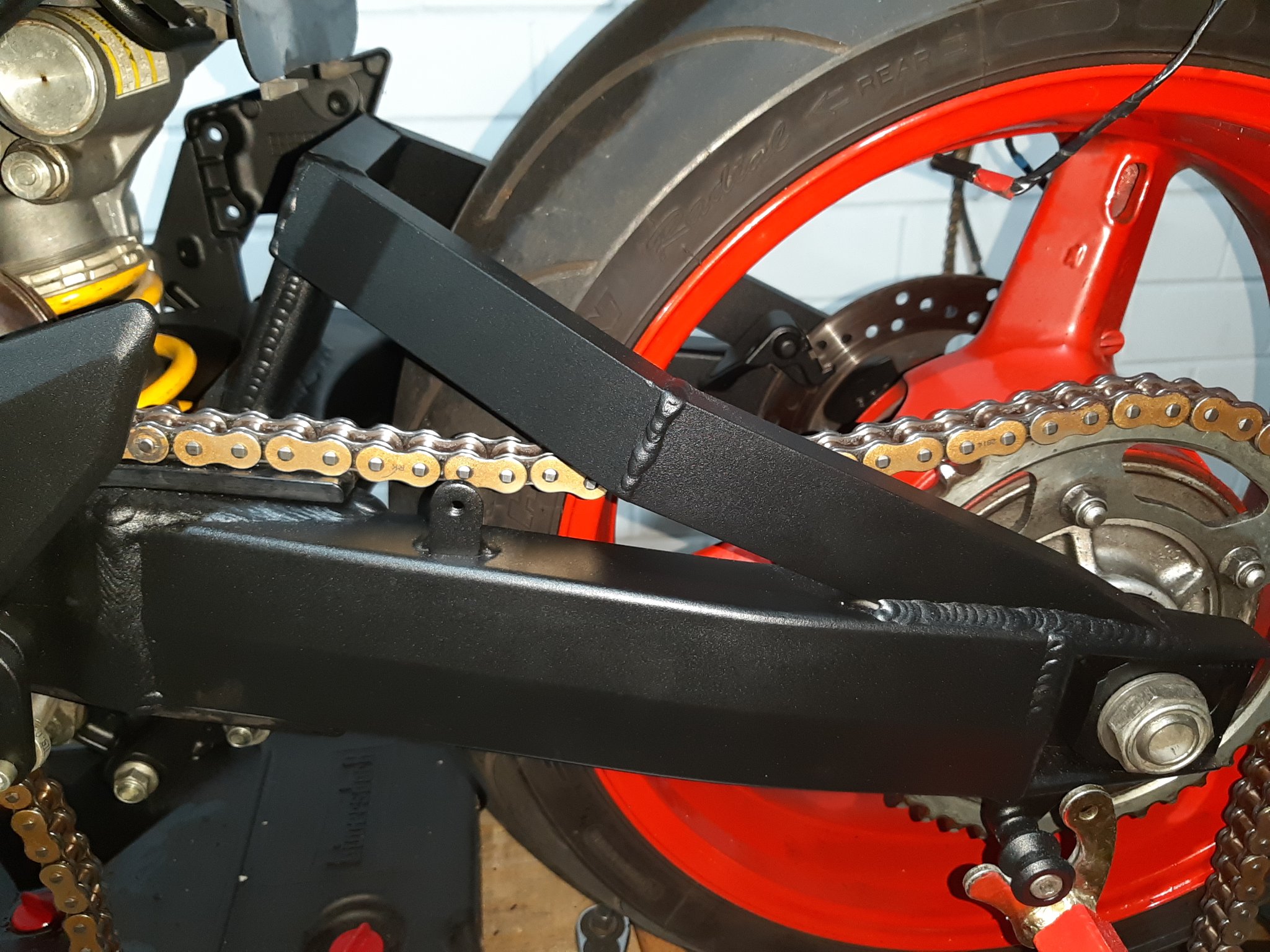

Schwinge hat Oberzüge bekommen
Bremse wurde/musste nach unten.
Ist jetzt von der 750er Gixxer K4
Federbein der Kilo Gixxer K7
Felge 6x17, aber noch mit dem 180er.
Mitte:
Auspuff umgebaut auf 2in1
Ist aber etwas laut.
Suche jetzt einen längeren Endtopf, schön in schwarz oder Carbon.

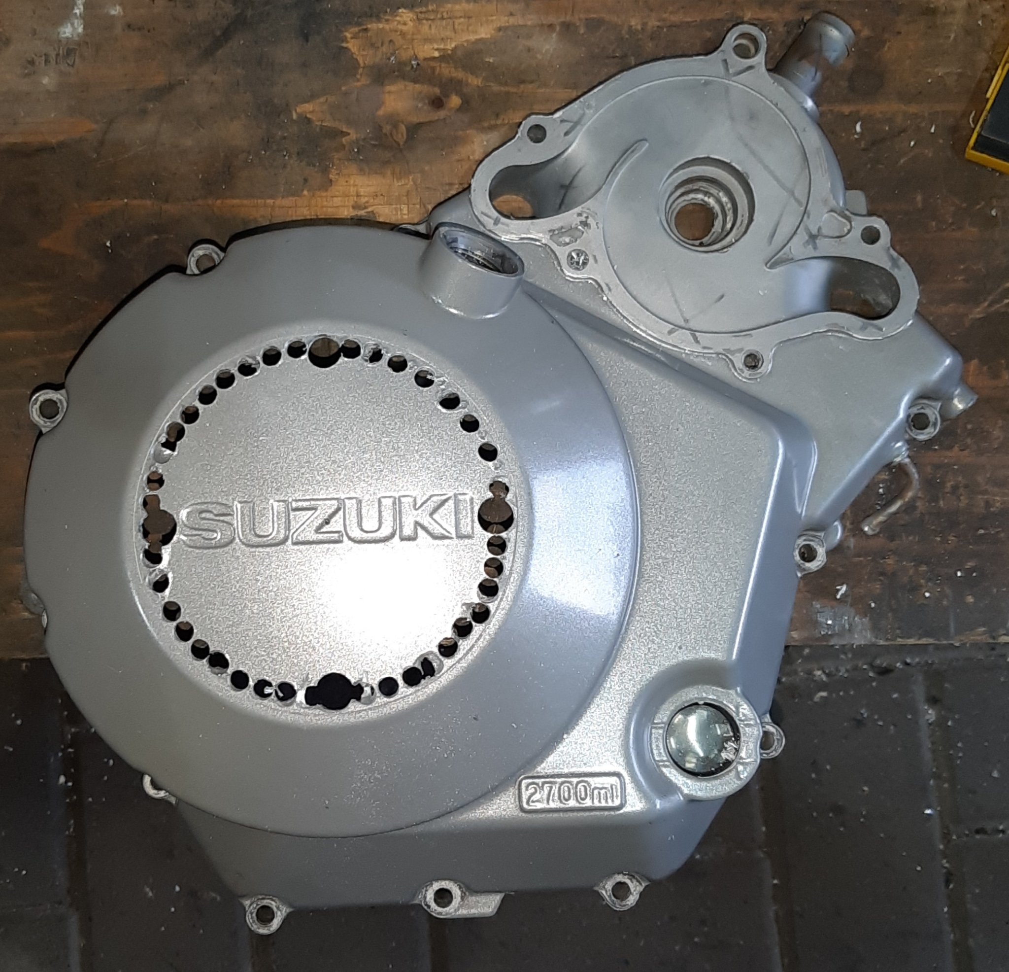

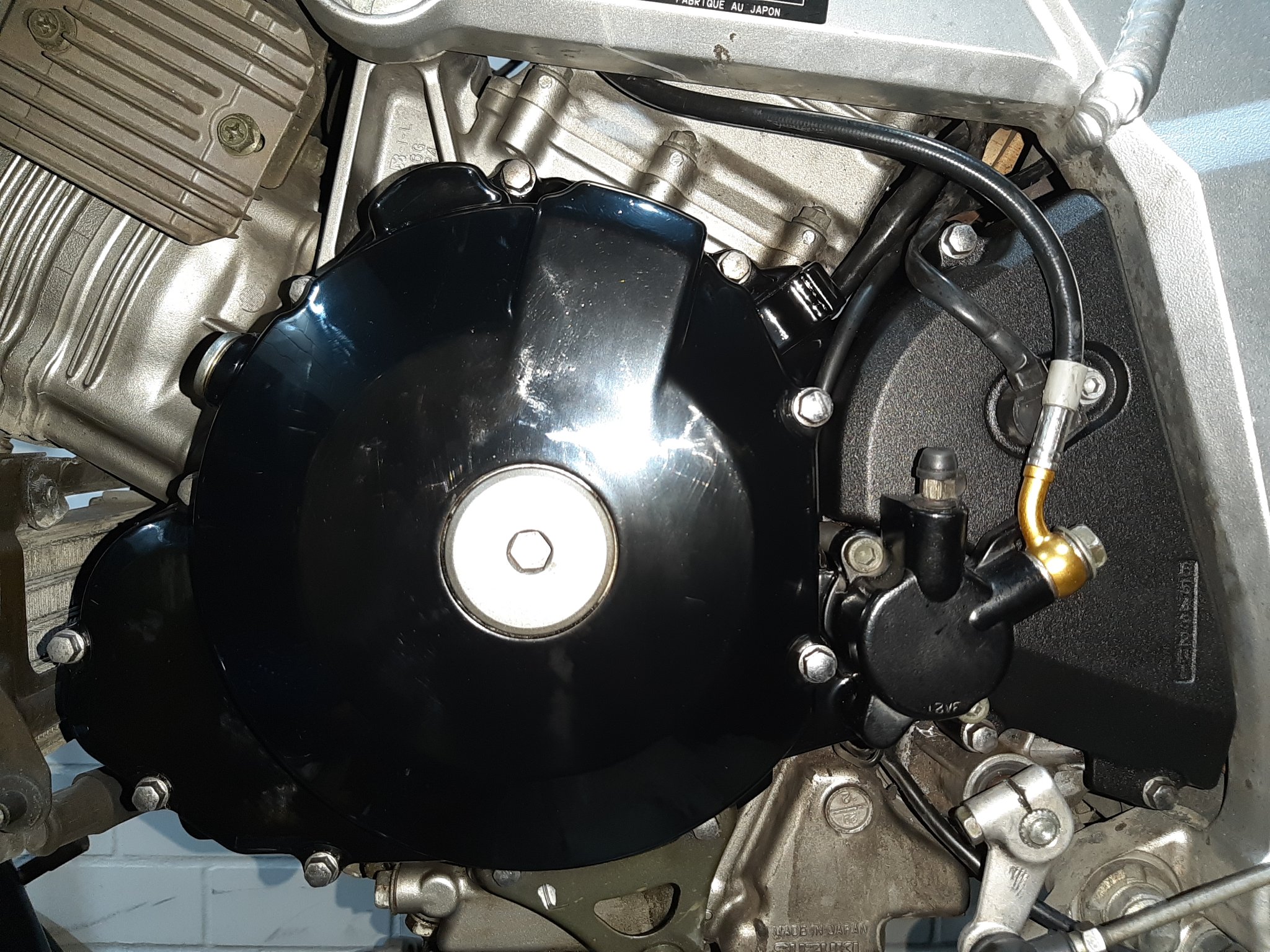

Kupplungsdeckel ist auch in Arbeit.

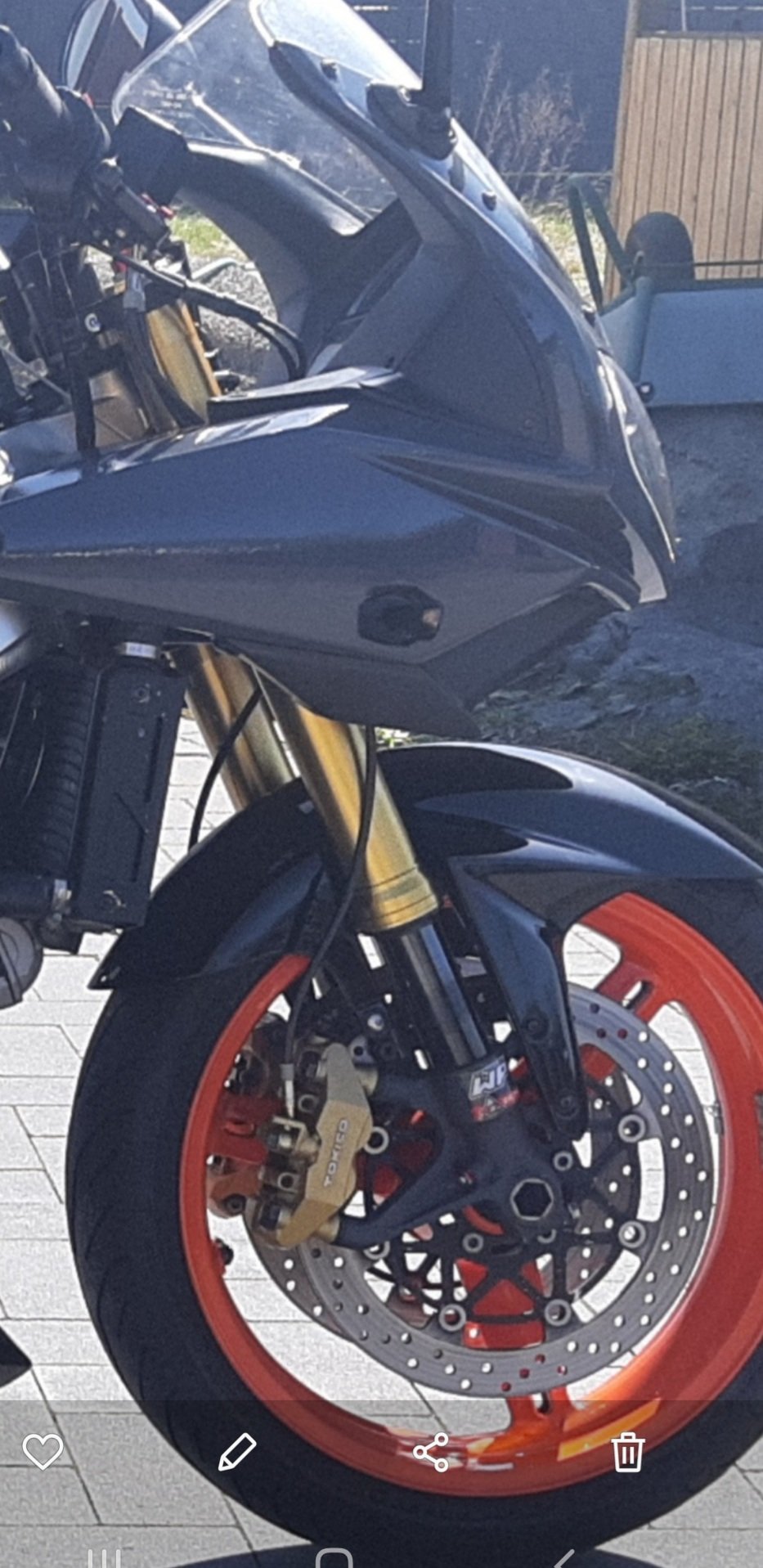

Vorne:
USD Gabel, mit Bremse der Kilo Gixxer K4
Scheiben der SV
SB Umbau von ABM
Kupplungs/Bremspumpe der 1250er Bandit.
Wird aber noch geändert auf Pumpen der Kilo Gixxer K7/8 wenn ich was gutes schießen kann.
Ansonsten ist geplant den Rahmen zu pulvern, oder einen guten, günstigen, original schwarzen zu montieren.
Momentan verhandelte ich mit meinem Folierer.
Soll blau matt carbon foliert werden.
Haut mich der Preis um, werde ich sie wahrscheinlich dieses Jahr so fahren und dann im Winter in einem Blau, von Audi, lackieren.
Hinten:
Vorne:
Scheiben der SV
SB Umbau von ABM

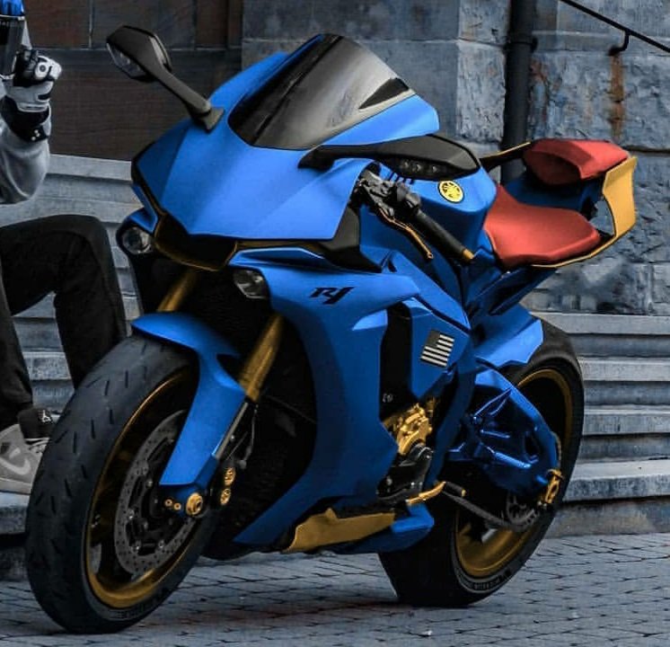

Nee, der Rahmen wird auf jeden Fall schwarz.
Das Möppi soll foliert werden.
Die Plastikteile.
So ungefähr wie auf dem Bild.
Die Plastikteile.

Das wird bestimmt eine sehr hübsche Sache!
Spürst du durch den Oberzug der Schwinge eine Verbesserung des Fahrverhaltens oder hat das eher optische Gründe?
Re: Ich hab's wieder getan
Die Oberzüge waren der letzte Schritt, um die Schwinge stabiler, verwindungssteifer zu machen.
Durch die Komplettänderung des Fahrwerks, musste das sein.
Mit den ganzen Änderungen hat sich das Fahrverhalten wesentlich verbessert.
Kannst das Ding jetzt wie nen SuperSportler bewegen.
Naja, fast.
Für mich war das eine merkliche Verbesserung.
Aber wohl auch reine Geschmackssache.

Top, Glückwunsch zur SV und dass du wieder einen fahrbaren zweirädrigen Untersatz hast
Sieht gut aus bisher
Aber eine K5 ist das nicht. Wenn du 120 PS im Schein stehen hast, dann ist das eine K3 oder K4. Die K5 Modelle hatten 124 PS und einen schwarezn Rahmen.
Dem Heckrahmen und den Fußrasten nach zu urteilen ist deine SV sogar eine K3. Vielleicht ist deine einfach nur in 2005 das erste mal zugelassen worden?
Das ist durchaus denkbar. Meine K4 ist auch Erstzulassung 2005. Und mittlerweile trägt sie ja auch ein K3 Heck.Duffy hat geschrieben: ↑12.04.2021 14:58Top, Glückwunsch zur SV und dass du wieder einen fahrbaren zweirädrigen Untersatz hast![]()
Es ist also vieles möglich.
Also Erstzulassung 30.03.2005.
Keine Ahnung ab wann dann genau die 124PS mit dem schwarzen Rahmen dann kamen.
Wobei....das istceh schon ein Mix.
Heck ist definitiv von der K3.
Hatte ich noch liegen.
Plastik vom Heck ist auch K3.
Musste ich ja erneuern und eine Seite hatte ich noch.
Musste also nur die andere Seite kaufen.
Und ob das jetzt ne K3, oder ne echte K5 ist???
Ist mir nicht wichtig.
Hauptsache sie läuft .

Ok, wenn du den Heckrahmen umgebaut hast, dann wird es sogar wohl ne K4 sein

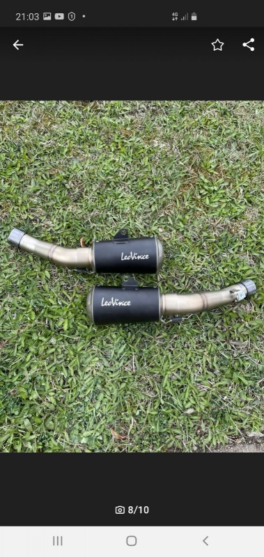

Du schreibst das Du auf ne 2 in 1 Anlage umgebaut hast und auf den Bildern sehe ich nen ziemlich kurzen Dämpfer.
Wie läuft das Motorrad damit. Ich höre immer: kurze Dämpfer sind Mist. Die SV braucht Volumen und am besten 2 Flöten damit die ordentlich rennt. Sonst haste emensen Leistungsverlust und die Karre läuft wie'n Sack Sülze.

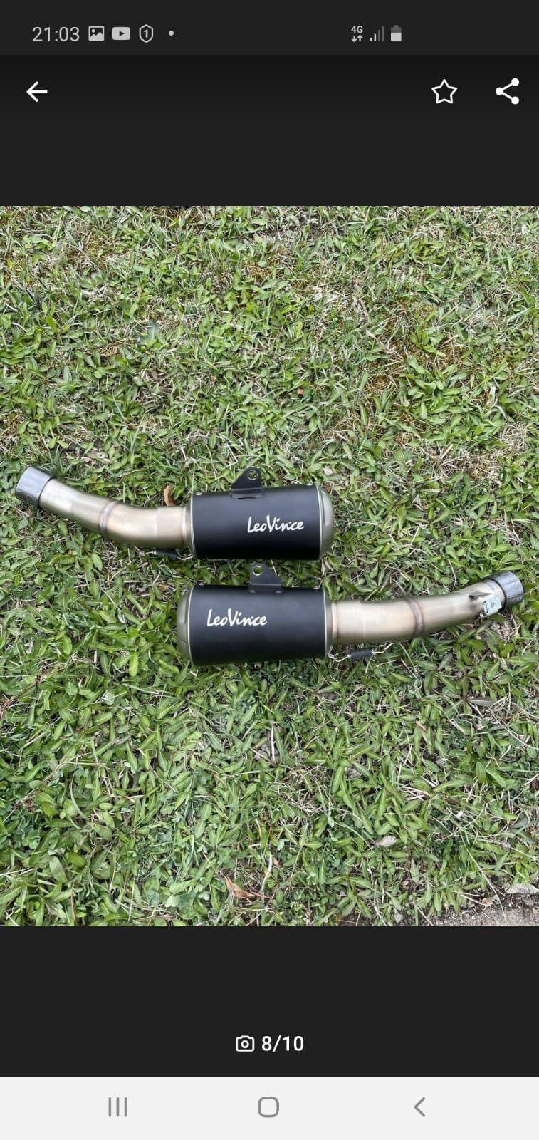

Zum Endtopf.
Der gehört eigentlich zu der neuen 650er Gladius.
Sie läuft einwandfrei.
Kaum Konstantfahrruckeln, oder irgendwas.
Und ob ich jetzt 10 PS weniger habe, interessiert mich überhaupt nicht.
Wobei sie schon recht laut ist.
Und ich gerade überlege, doch nen etwas größeren Topf anzubauen.
Son Mittelding, zwischen Dem und den ganz langen Töpfen.
Mal sehen, was ich da so finde.
Gebraucht und auf jeden Fall in schwarz oder Carbon.

Es hieß das die Rundungen am Moped zu dolle wären ums vernünftig foliert zu bekommen.
Aber es wäre echt freundlich wenn Du den Preis bekannt gibst der von Deinem Folierer aufgerufen wird.
Zu dem Topf:
Interessant zu wissen. Weil mir immer davon abgeraten wird zu kurze Dämpfer zu montieren. Und genau würden meinem Möpp super zu Gesicht stehen.
Zu dem Topf:
