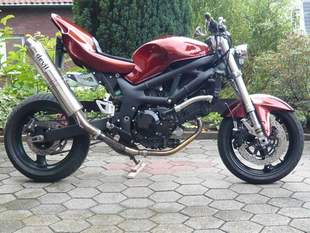

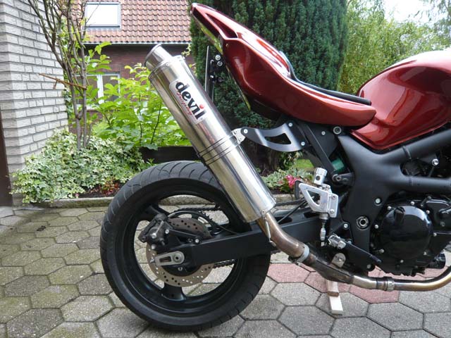

Beitrag von mlsv15 » 20.07.2008 21:41
da sie nun einigermaßen fertig ist wollt ich meine Knubbel SV auch mal zeigen, vielleicht gefällt sie ja sogar dem einen oder anderen.
Hier nun mal ein paar Bilder
Kommentare sind natürlich willkommen. Vielleicht hat der ein oder andere ja auch ein paar Fragen, die ich natürlich auch gerne versuchen werde zu beantworten.
Anaconda
Beiträge: 2486
Registriert: 16.04.2002 19:14
Wohnort: Bremen
Re: Wollt mal meine zeigen
Beitrag von Anaconda » 20.07.2008 21:51
Interessant.
Ich würde mir noch etwas für den Kühler einfallen lassen. Warum hast du die Gabel nicht auch schwarz gemacht?
Ich würde das Schutzblech vorne und die Hupe noch ändern, außerdem wäre mir der Devil zu groß.
EDIT: Kritisieren ist immer leicht :wink:
Gedanke der Woche:
Schön wenn die SV fährt.
Ich freu mich! Machste mit?
Hach, ist das schön.
Kantsteinschwalbe 2015
green650
Beitrag von green650 » 21.07.2008 12:43
schicke Farbe
der matte Rahmen passt leider so nicht, hätt ihn auch glänzend gemacht.
PS.
Sonst haste schon jut gefangen :mrgreen:
extazzy

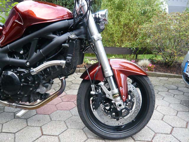

Beitrag von extazzy » 21.07.2008 12:52
was sind das für schicke scheinwerfer? gibts da auch ne frontansicht?
Fab
Beiträge: 325
Registriert: 12.07.2006 17:58
Wohnort: Wild West
Beitrag von Fab » 21.07.2008 16:26
eig ganz schick. ich find der matte rahmen passt sehr gut zum lack. evtl die gabel noch schwarz beschichten lassen, aber so passts auch. find ich jez nicht so tragisch.
Mfg Fab
cjoeras
Beitrag von cjoeras » 21.07.2008 19:35
Ich mag ja keine Fighter, aber ich find den Lack echt hübsch. Der matte Rahmen ist auch echt cool. Weiter so.
derPöbel
Beitrag von derPöbel » 21.07.2008 20:28
was hast denn für ne gabel drinne???
Anaconda
Beiträge: 2486
Wohnort: Bremen
Beitrag von Anaconda » 21.07.2008 20:32
Das müßte eine SRAD-Gabel sein.
Gedanke der Woche:
Twinkie
Beitrag von Twinkie » 21.07.2008 20:33
wirklich hübsch!
aber:
der auspuff ist zu lang ;)
achja, ist ein bugspoiler geplant ?
edit:
jep, ist ne srad gabel ;)
mlsv15
Beitrag von mlsv15 » 21.07.2008 21:12
Ich zähl mal nen paar Sachen auf, die an der Kiste so gemacht wurden.
Fahrwerk
Gabel: USD GSXR 750 SRAD. Joch der SRAD ausgepresst, im oberen Bereich abgedreht, so dass die original Lagergröße beibehalten werden konnte und auch kein
Lager in Amerika bestellt werden musste, anschließend neu eingeschrumpft.
Federbein: ebenfalls GSXR 750 SRAD
Schwinge: GSXR 1100, Luft / Öl (Bj. 92) mit selbgefräster Umlenkungsaufnahme in Position des SV Federbeins angeschweißt.
Schwinge ist zum original um 180° gedreht. Eine Aufnahme der Aufbockvorrichtung zur Aufnahme der Eigenbaubremsankerstrebe genutzt,
der Rest wurde gecleant. Kettenschleifschutz Eigenabau aus POM.
Die Schwinge ist 60mm länger als die original SV Schwinge, lässt sich aber in Kombination mit der kürzeren SRAD Gabel mehr als ordentlich fahren :D .
Felgen: Vorne 3,5 x 17 mit der Reifengröße 120 / 60 /17 (nächster Reifen wir aber ein 70er)
Hinten 5,5 x17 mit der Größe 180 / 55 / 17 Reifen.
Bremsen: Vorne 6 Kolben Tokico
Hinten Serie
Lacksatz und Pulverteile
Umgeschweißter original Heckrahmen mit nem Heck im MV-Augusta Design in der Fighter Variante.
Frontfender: GSXR 750 K4 als GFK Nachbau
Tank: original mit schraubbaren Tankdeckel
Farbe: Die Farbe nennt sich BEER-BOTTLE CANDY
Rahmen, Schwinge, Lampenhalter und Kleinteile mattschwarz-strukturbeschichtet
Felgen, Lenker, Endtopfhalter und Kleinteile mattschwarz-standardbeschichtet
Sonstiges
Entfall des Zündschloss, die Zündung läuft nun über Fernbedienung.
Blinker: vorne Kellerman BL 1000
hinten Kellermann Micro
Scheinwerfer keine Ahnung wie der heißt, ist von Louis. Rücklicht MV Augusta, passend zum Heck
Spiegel sind HESA Lenkerendenspiegel in oval
In der Neigung verstellbarer Kennzeichenhalter mit direkt auf dem Nummernschild angebrachter LED Kennzeichenbeleuchtung.
Stahlflexbremsleitung ABM schwarz ummantelt
Tacho ist ein RW01von RW Superbike-Shop. Eigenbau LED Kontrollleuchtenleiste für neutral, blinker links / rechts, und Fernlicht, eingebaut in der Lenkerklemmung.
Zubehörbremsflüssigkeitsbehälter
Und sicherlich noch vieles, vieles mehr....
Schwarzfahrer HH
Beiträge: 373
Registriert: 27.04.2005 22:48
Beitrag von Schwarzfahrer HH » 21.07.2008 21:38
moin, also mir gefällt das heck sehr gut.. is nicht so klobig wie die meisten hecks und sieht auch nicht so aus als
wenn da nen bus draufgefahren ist. der auspuff ist mir auch zu lang...
aber sonst top,auch mit der schwinge echt mal was anderes :top:
hast du denn rahmen gepulvert oder lackiert?
gruß sandro
mlsv15
Beitrag von mlsv15 » 21.07.2008 21:50
Der Rahmen ist schwarzmatt strukturbeschichtet, das ist die rauhe Variante des Pulverbeschichten wie sie heute auch oft bei Serienbikes verwendet wird. Hab es in dem vorherigen Eintrag auch ergänzt.
Der Auspuff ist lang, da geb ich euch recht aber der Devil ist auch verammt gut. Vielleicht hier die Frage an green650 ob sich nach kürzem des Endtopf etwas negativ bemerkbar gemacht hat!? Das Kürzen selbst ist ja nicht das Problem.
Vielleicht noch was zur Farbe. Es kommt auf den Bildern so rüber, geht in echt noch mehr Richtung Bernstein, das dann in Kombination mit der Candylack-Tiefenwirkung.
green650
Beitrag von green650 » 21.07.2008 22:03
Hast Post
Spaß
Beitrag von Spaß » 21.07.2008 22:32
nicht schlecht aber der lange endtopf sieht irgend wie zu lang aus :lol:
mlsv15
Beitrag von mlsv15 » 21.07.2008 23:22
green650 hat geschrieben:Hast Post
Du auch :)
