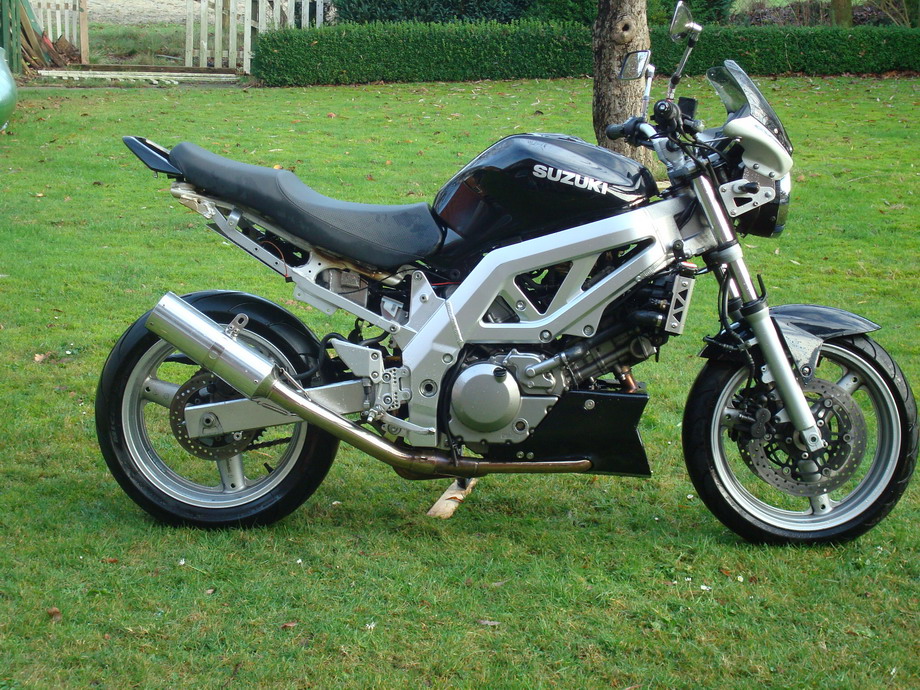

Bin dabei das Heck für Soziusbetrieb tourentauglich umzubauen.
Hab mir ne Bandit 03er Sitzbank und einen K4-Heckrahmen besorgt
Hier schon mal der aktuelle Stand: Bin für weitere Vorschläge offen

schaut nicht schlecht aus.
wie und woraus willste denn die verkleidung machen?

Was machst du mit dem K3 Heckrahmen?
Schaut mit der durchgehenden Sitzbank gut aus. Meinst du, das du die orginalen Seitenteile so beschneiden Kannst, das die Rücklichteinheit wieder passt?

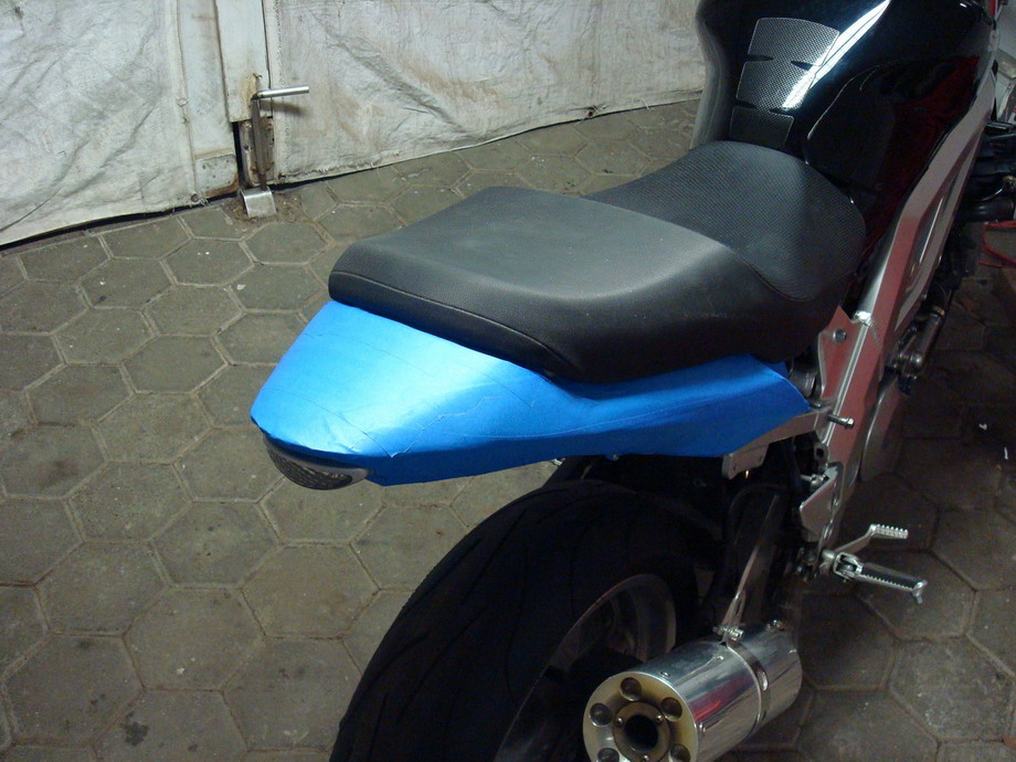

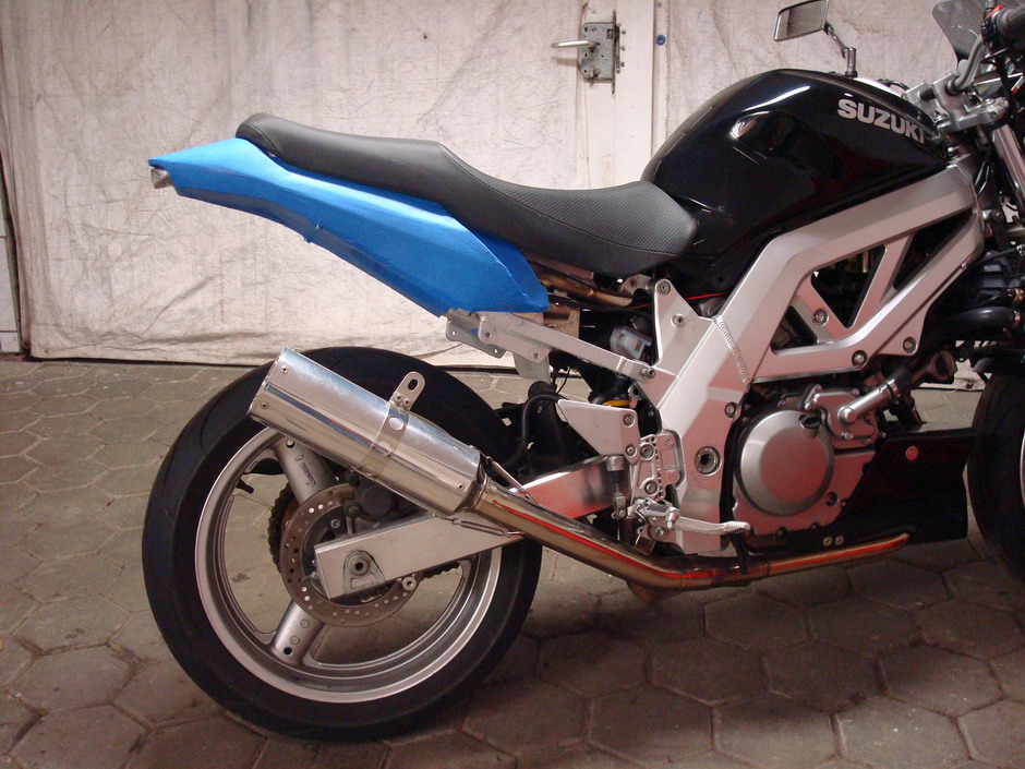

Hier mal der aktuelle Zwischenstand
( Das Blau ist nur beklebt damit die Form besser zur Geltung kommt )
Als nächstes sind die Seitendreicke dran.
