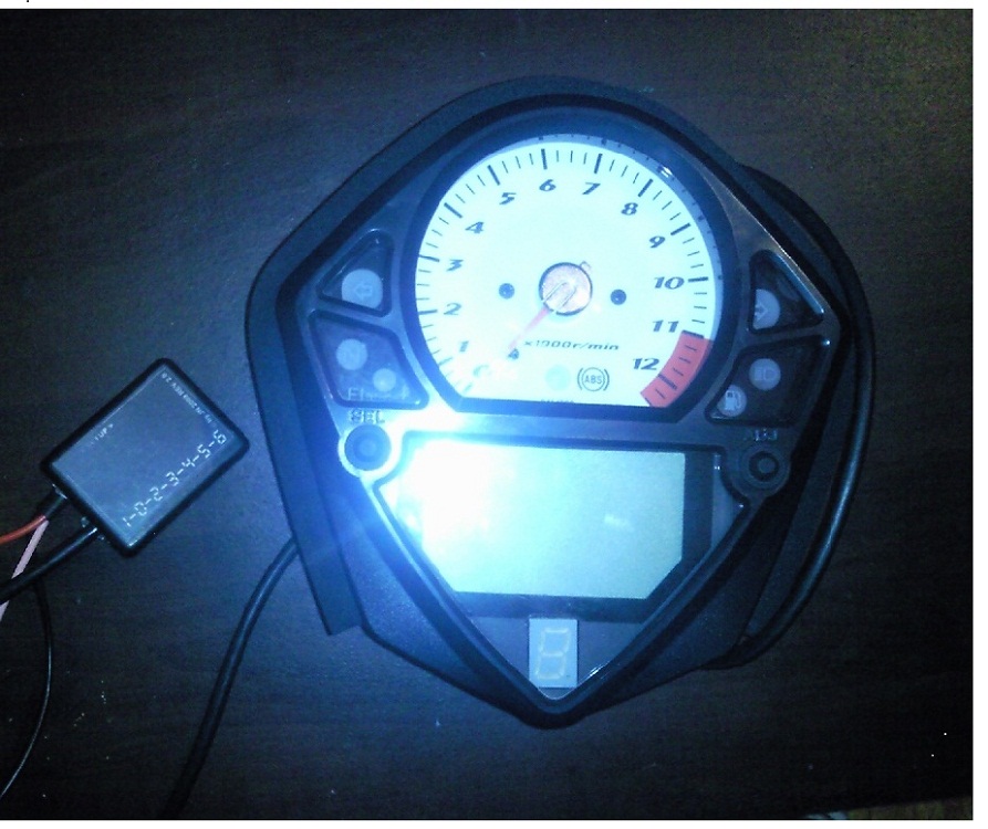

Dein Vorhaben hört sich gut an. Schwarz/weiß sieht bestimmt sehr gut aus. Bin mal gespannt ob es so wird, wie man es sich vorstellt.
Die Ganganzeige integriert ist prinzipiell die beste Lösung. Allerdings sollte die Ziffer eigentlich mit einer farbigen Folie bzw. Blende kaschiert werden. Bei einer Blende sieht man beispielsweise nicht, dass die Ziffer nicht exakt mittig eingepaßt wurde :wink: .
Eine Farbfolie (ich rede hier von Wellenlängenspezifizierten Folien wie z.B. der Fa. LEE) kaschiert zum einen die nichtleuchtende Umgebung der Ziffer in der Farbe der Ziffer und zum anderen steigert sie den wahrgenommenen Kontrast der Ziffer zwischen Hell und Dunkel.
Kannst Du z.B. hier sehen. Wenn die Ziffer rot wäre, wäre es eine rote Folie mit maximalem Lichtdurchgang bei der Wellenlänge der Ziffern-LEDs. Die wird vollflächig mit kristallklarem Kontaktkleber aufgeklebt.
Wenn Du eine passende Folie haben möchtest, dann meld Dich einfach.

Sieht das Teil wirklich so schief aus ? Also in der Mitte ist es wirklich... Was genau sieht denn nicht richtig aus ?

also entweder hast Du das von seitlich fotografiert, oder es sitzt leicht links und hat einen leichten Linksdrall - also in etwas 11.59 Uhr an stelle von 12.00 Uhr. Wie gesagt, sieht so aus. Ich habe das zwar beim ersten Mal gleich richtig hinbekommen, allerdings hat das auch ungefähr 2 Stunden gedauert. Ich habe das mit viel Geduld Strich für Strich mit neuen scharfen Schlüsselfeilen herausgearbeitet. Das ist zwar eine langwierige Arbeit, aber das Ergebnis entschädigt für die Mühe.

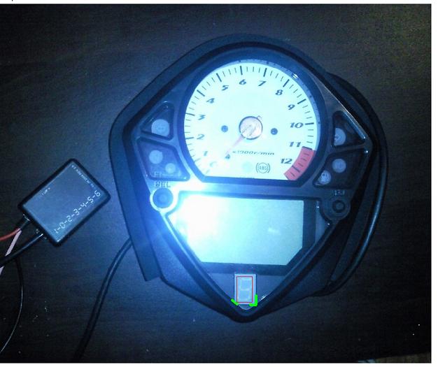

Beso-7 hat geschrieben:Sieht das Teil wirklich so schief aus ?
Naja, aufm Foto wirkt es so, als ob es zu weit links sitzt. Schau dir mal die linke untere Ecke und die rechte untere Ecke an....(gruene linie)
Kann aber auch durch die Aufnahme kommen, is ja von schraeg fotografiert...
Ich hab uebrigens das Rechteck kleiner ausgearbeitet, sodass grad so die LED.s zu sehen sind, und nicht der ganze LED-Block. (rot)
Ansonsten hast nen schickes Mopped, bin gespannt was du noch draus machst....aber wie gesagt, echt schade um die schoene rote Farbe....(neben dem candy blue is das die schoenste Farbe :wink: )

Aaaach jetzt weiß ich was ihr meint... also:
Die Ziffer ist in der Ganganzeige schräg eingearbeitet, d.h. also um es mal bisschen zu verdeutlichen [/] << so.
Deshalb wirkt es vielleicht so, als ob das Rechteck zu weit links steht. Ich habe nicht nach der Ziffer, sondern nach dem Gehäuse ausgerichtet.
Ich hab es eben nochmal ausgebaut, weil ich das rote Plättchen vergessen hatte. Jetzt ist sie 100 %ig auf 12 Uhr.
