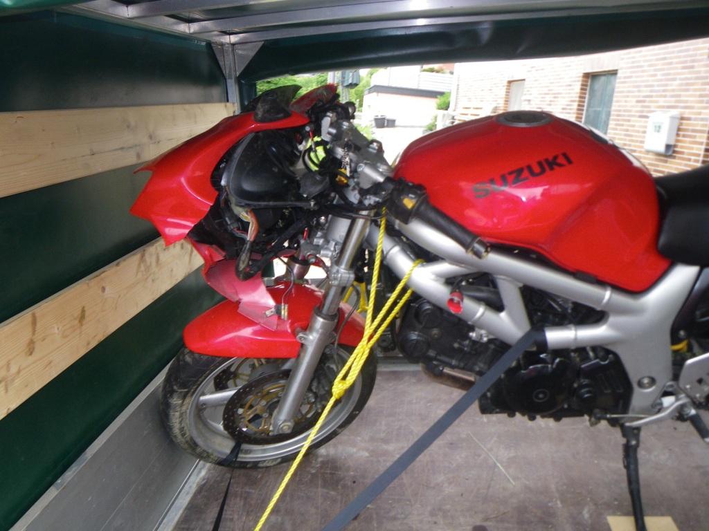

In der Wiese neben ner leichten Rechtskurve hab ich dann beide gefunden. Mein Cousin, wie er sich den Arm hält, meine SV mit zermatschter Verkleidung daneben,rote und schwarze Teile über die Wiese verteilt. Also sein Moped abgestellt und runter zu ihm.
Moped wie erwartet in erbärmlichem Zustand, Cousin unter Schock und mit lädiertem Arm.

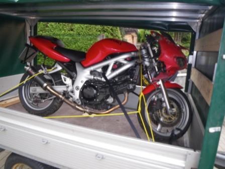

Kurzform: Onkel und Tante angerufen, Tante mit seiner SuMo hinterher zu ihnen nach Hause, da die SuMo abgestellt, zu meinem Onkel umgestiegen, Hänger geholt und Moped sowie Teile eingesammelt. Am Montag im Hänger nach Hause.
Cousin hat sich nichts getan, nur viel geprellt.
Die komplette Frontverkleidung ist hinüber, Bremsflüssigkeit übern Tacho gelaufen, Seitenverkleidungen angeknackst, Kupplungshebel ab und Schalthebel verbogen. Rahmen um 0.03 im Sturz verzogen und Anschlag weg, sonst nichts kaputt, also reparabel

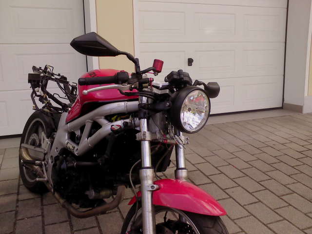

Zwischenstand heute: (Sorry für die schlechte Qualität, Handy und Beleuchtung vom ner 50W-Lampe, ums Tor aufzumachen, wars zu kalt und regnerisch)
Spiegel und Bremsflüssigkeitsbehälter wieder dran, soweit alles zerlegt.
Koso RX1N is gekauft und wird heut verkabelt. Dann heissts warten, dass die bestellten Teile kommen :cry:

Verkleidung kommt keine mehr dran, nur der (http://www.hein-gericke.de/technik/spez ... 12713.html ) Scheinwerfer, wird vom Grundkonzept ähnlich wie M4lte`s Möppi
Farbe soll schwarz werden. Rahmen, Felgen usw. bleiben silber
Und n paar Teile rot eloxiert, zb. Bremsflüssigkeitsbehälter, Fittinge, evtl.Fersenschützer

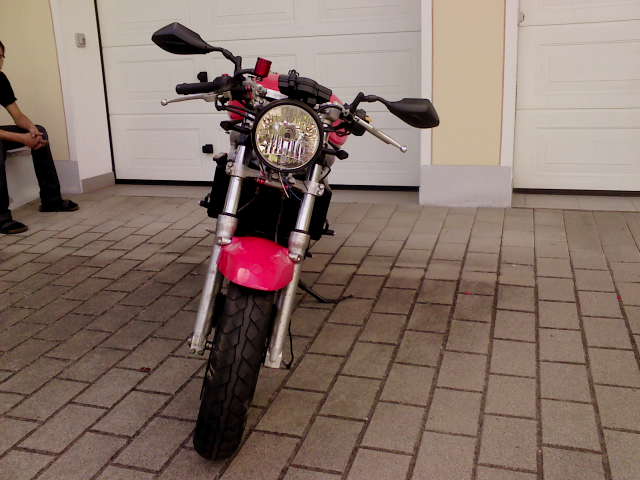

Stand Heute:
Front ist soweit fertiggestellt, Elektrik passt bis auf Fernlicht-(leuchtet bei Abblend-und Fernlicht) und Öldruckleuchte(leuchtet immer) auch.
Die muss ich noch in Griff kriegen, auf meinen Heckrahmen warten und dann kann ich zum Tüv.
In den Scheinwerfer hab ich ne Große Beule reingehaut, sonst würd der am Zündschloss anstehen
Ach ja, des im Hintergrund is mein Kollege, in dessen Garage ich freunlicherweise schrauben darf, ich hab nur ne Tiefgarage

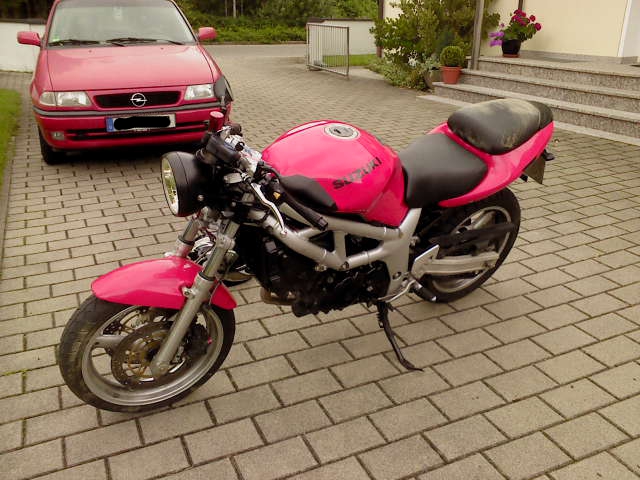

Beitrag von Chaos » 23.06.2011 18:04
Sooo, soweit fast fertig, heut wieder die ersten 25 Kilometer gefahren :D .
Dank Drossel leider glatte 7 Sekunden auf 100.
Morgen abend stell ich se noch zu nem befreundeten Zweiradmeister, der richtet mir noch übers Samstag den Heckrahmen grade und stellt Gemisch sowie Licht ein. Putzen muss ich sie dann endlich auch wieder.
Dann bring ich noch die neue Heckverkleidung zum Lackierer, bleibt jetzt doch erstmal rot, dann kann ich wieder fahren, vllt. übern Winter schwarz.
Am Sonntag wird dann erstmal ausgiebig gefahren.
Sitzposition gefällt mir sehr, fühlt sich wie n Naked-Bike an, man sitzt aber wie auf nem Sportler, sehr witzig, ungefähr wie Kartoffeln die nach Schnitzel schmecken, du denkst, du hast das eine, aber ist doch ganz anders wie erwartet :mrgreen:
