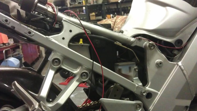

Das ist ein Eigenbau den ich mit Unterstützung von Dete (Rehoiler) erstellt habe.
Hintergrund ist, daß ich keinen Schlauch an der Schwinge und keinen Tropfer am Kettenblatt haben wollte.

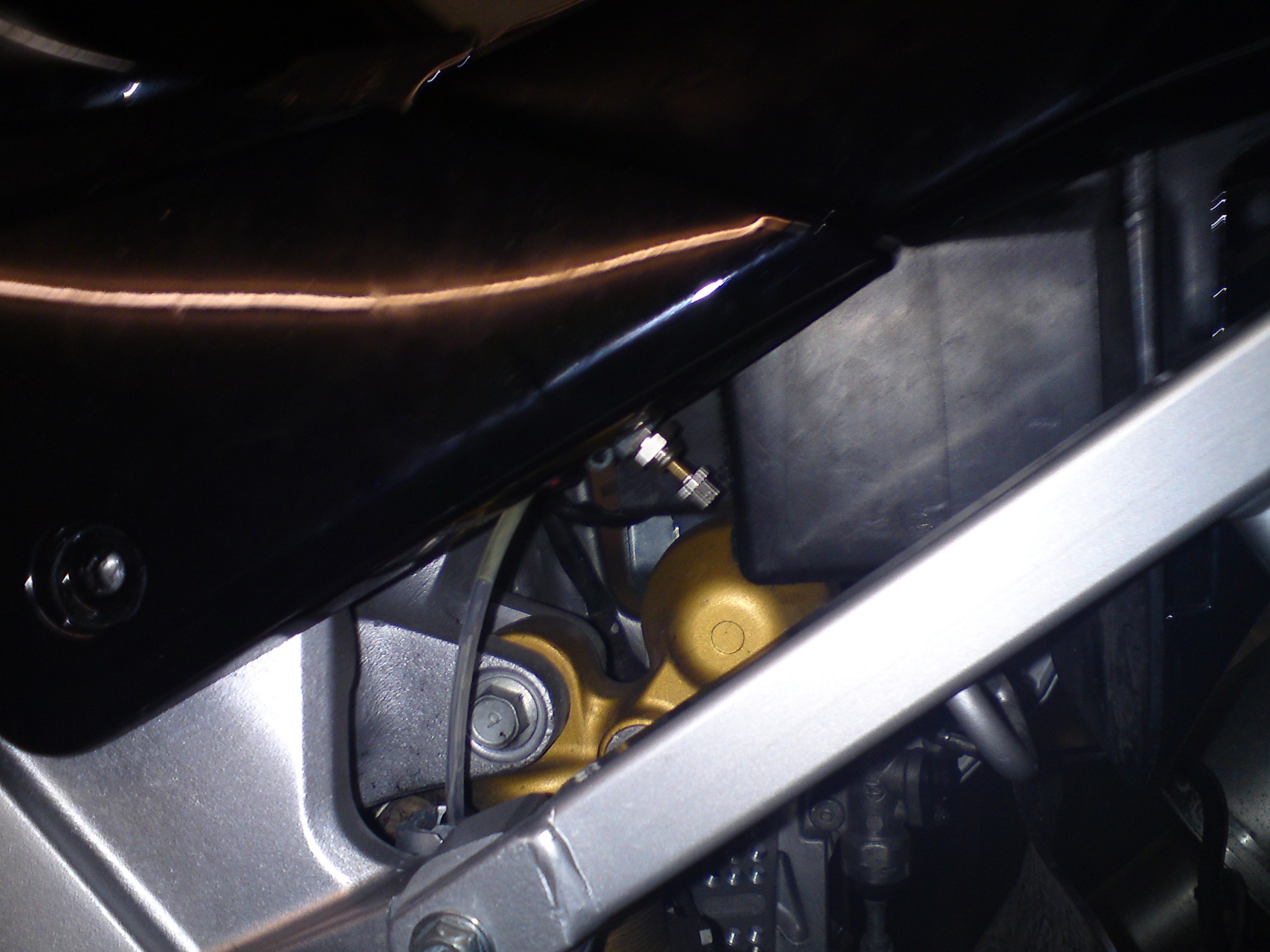

die Pumpe und die Rohrleitung
mein Baby zerlegt, na ja, bei der Gelegenheit hab ich noch ein paar andere Sachen erledigt.

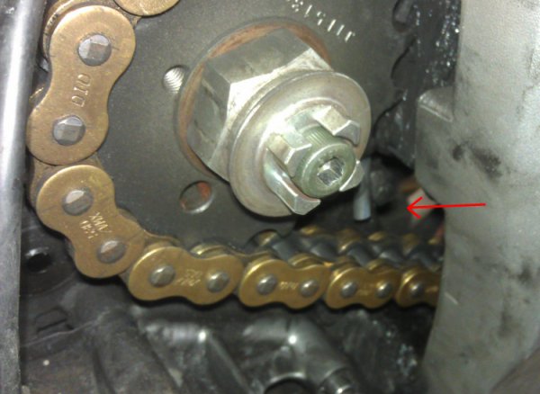

die Lösung hab ich bei Doc Holiday gesehen, das hat mich zu meiner Lösung inspiriert.
Mein Ziel war es auf das untere Kettentrum zu tropfen,
damit die Kette das Öl nicht nach vorne transportiert und dann gegen das Getriebegehäuse schleudert.
Ein weiteres Ziel war es im Regen nicht einen Doppelimpuls zu verwenden,
sondern statt dessen die Strecke zwischen den Schmierimpulsen zu verkürzen.

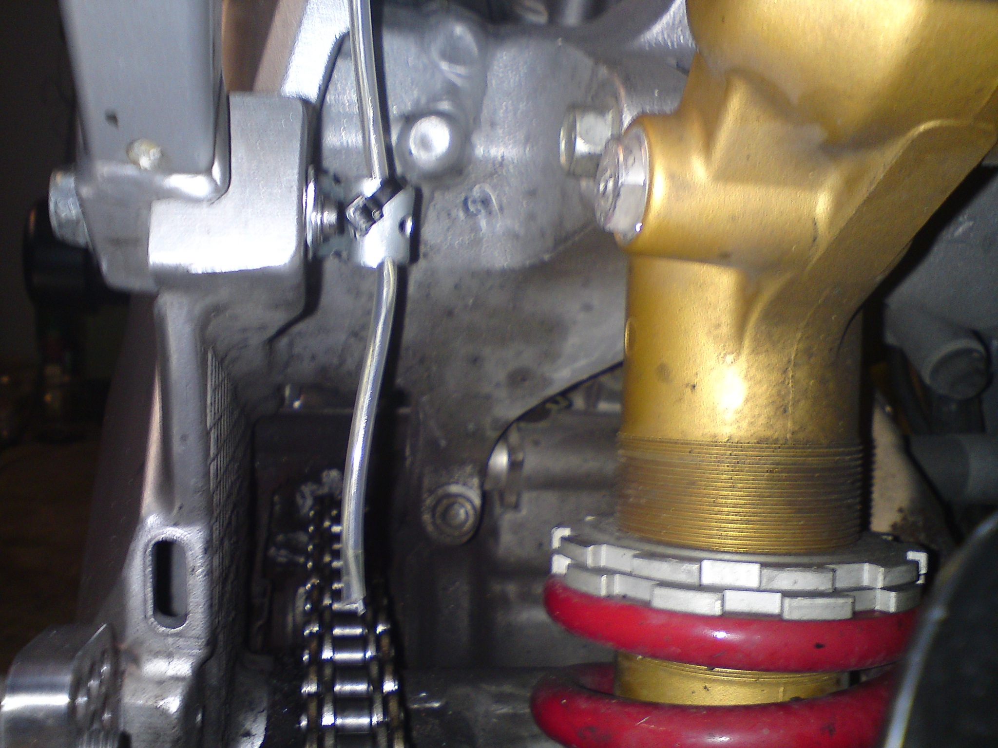

hier mal der Verlauf der Rohrleitung

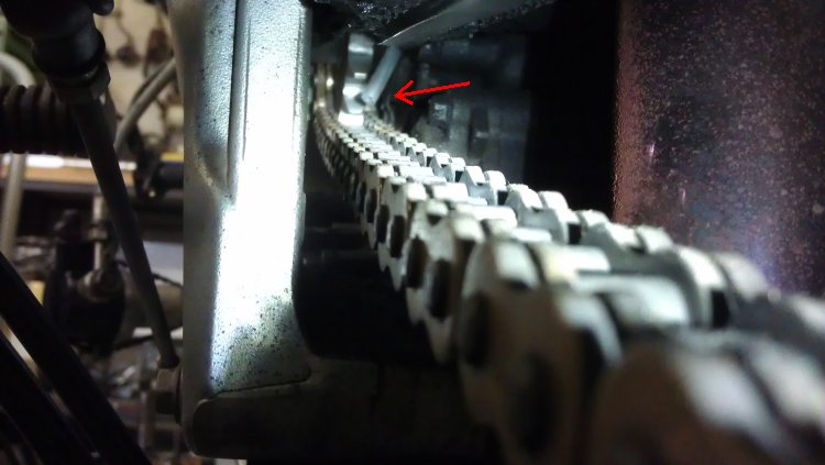

Wenn ihr genau hinseht, öle ich nicht am Ritzel sondern direkt an der Kette.
Und zwar unten am ablaufenden Teil!
So wie das auf dem Bild ist hatte ich noch kleine Spritzer am Rad.
Mittlerweile ist das Schlauchende (Silikonschlauch) näher an der Kette und alles ist sauber, die Kette hat natürlich ausreichrnd Öl...
