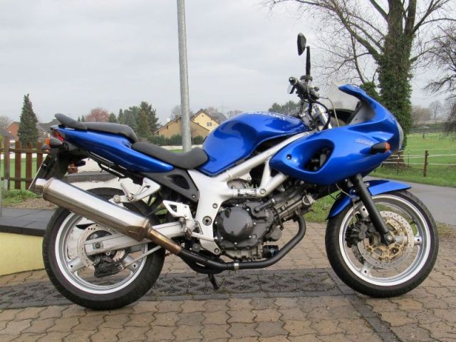

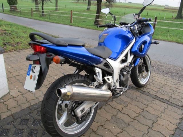

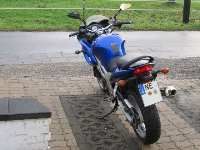

Hi, habe ja hier unter Suche vor einem Monat für meine bessere Hälfte nach einer SV650 angefragt. Vor 10 Tagen war's soweit - habe eine gute Ausgabe zum guten Preis gefunden.
Eigentlich sollte es ein junger Knubbel werden als N-Modell und in gelb. Jetzt ist es aber ein blaues 2002er S-Modell geworden - was aber für das Motorrad sprach: Werkstattgepflegt, mit Belegen zur Ventilspielprüfung. Auch sonst ist alles gemacht worden, was nötig war: Kette und Reifen sind recht neu. Tachostand: 42tkm. Preis 1.500 Euronen
Dank SB-Brücke und Lenker mit Stahlflex kommt sie unserer N-Modell Vorstellung schon recht nah.
Habe in den letzten Tagen das Fahrzeug intensiv gecheckt und gepflegt:
- Kompletter Vorderbau bis auf Gabelbrücke abgenommen - dabei Bremsen und Verkleidung gecheckt. Alles top! Gemacht: Neue Staubkappen auf die dichten Gabelsimmerringe, Tauchrohre wegen zerschundenen Klarlack auf schwarzmatt umgestellt. Blinkerarmatur für 12 Euro erneuert - Blinkerknopf fehlte. Neue Spiegel. Neue Tilgergewichte. Bremsbeläge und Scheiben noch ok, neue Bremsflüssigkeit. Lenkbegrenzung wiederhergestellt. Standrohre 2cm durch die Gabelbrücke durchgesteckt.
- Motor: Neuer Luftfilter, Batterie geladen, Kühlwasserstand geprüft, Ölwechsel mit Filter, Rostkrümmer geschwärzt - ESD poliert
- Heck: Kette gereinigt, Seitenständer gangbar gemacht, neuwertige (5,0mm) Bremsscheibe für 35 Euro plus neuer Bremsbeläge und frischer Bremsflüssigkeit, durch abgepolsterte Sitzbank dank Nepp getauscht, Kette gespannt, Rahmen auf Beschädigungen kontrolliert - nichts!
Der Motor springt sofort an, läuft sehr sauber und seeeehr ruhig.
Vorher bin ich bereits gut 25km gefahren. Heute ist meine Frau erstmals gefahren - ca. 8km. Sie hat sich gefreut wie ein Kind über seine Weihnachtsgeschenke. Der Motor hat eine sehr angenehme Charakteristik - einzig die Gänge sind etwas hakeliger zu schalten als bei ihrer alten 535er Virago.
Nun sieht man lediglich am Tank das das Motorrad immer ungeschützt draußen stand: Es gibt 4 echte Roststellen, die ich vorerst provisorisch mit Hammerit geschützt hab.
Als nächstes stehen noch 2 Dinge an:
- Tieferlegung testen (ist nicht wirklich nötig. Test auf Komfortgewinn)
- Scheibe austauschen. Die alte ist in sich rissig und nahezu undurchsichtig - habe bereits eine neuwertige Originale für 13 Euro besorgt.
Im Februar ist die nächste HU...

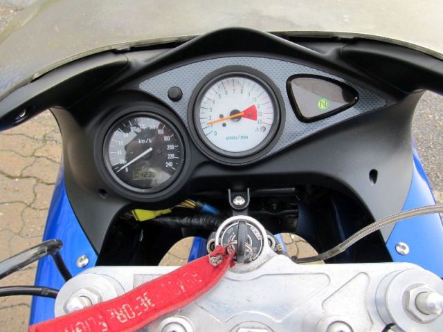

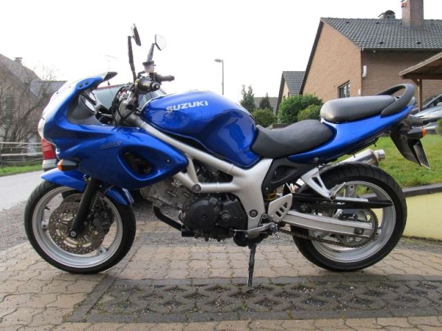

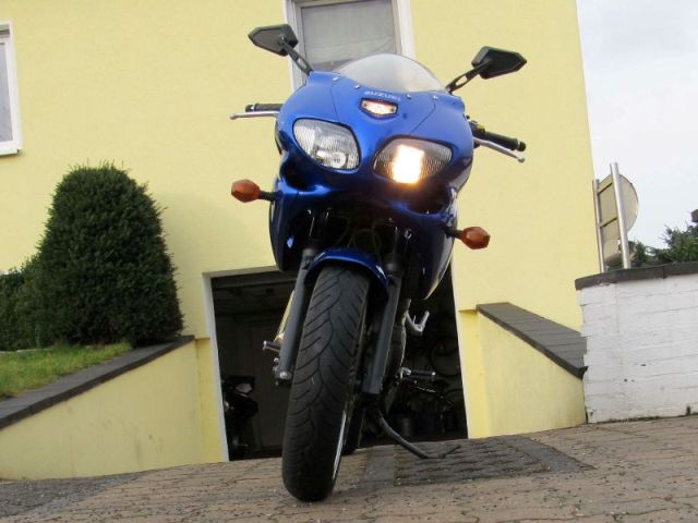

In den Forenregeln steht, das in der Galerie 6 Fotos eingestellt werden können. Bei mir wird das 4. Bild abgelehnt.
Ich hoffe es ist erlaubt die zweiten 3 Bilder in einem weiteren Post anzuhängen...

Glückwunsch - nur optisch stark geschmacks/gewöhnungsbedürftigJR__ hat geschrieben:Als nächstes stehen noch 2 Dinge an
Die 13 Euro in einen Frontumbau auf N zu stecken wäre für meinen Geschmack die bessere Wahl gewesen

Ja... ganz nett!
Aber diese Spiegel...

ne knubbel ist schon was feines... aber die spiegellösung ist schon etwas gewöhnungsbedürftig.

Ja, die Spiegel gefallen mir auch noch nicht so ganz - aber meiner Frau. Da muss ich hinten an stehen
Wenn ich für 13 Euro auf N-Modell umrüsten könnte würde ich es sofort machen. Ich habe noch nicht im Detail nachgeschaut, aber das N-Modell wird doch sicher einen anderen Tacho haben, oder? Dann noch der Scheinwerfer...
Erstmal fahren wir damit, und schauen was zu verbessern ist. Die Basis ist aber schonmal genial.
Längerfristig denken wir auch darüber nach beide je eine SV650 zu fahren. Nur dafür müsste ich meine FZR600 verkaufen - der Gedanke fällt mir aber noch nicht leicht.
Die FZR mit SB-Lenker und Nackt ist für viele sicher auch zu rattig, aber giftig mit richtig viel Spaß und Druck...

Die Spiegel sind OK
Passen nur nicht an die Knubbel und schon gar nicht an die "S".
Wie die an der Kante N aussehen kann gerne in meiner OWL begutachtet werden

Mit den Spiegeln gebe ich Euch 100%ig recht. Da muss was passieren - bin aber noch am überlegen, ob ich die Verkleidung komplett abnehme. Alternativ kommen wieder die Spiegel an die Verkleidung. Muss aber noch schauen wo ich günstiger herbekomme.
