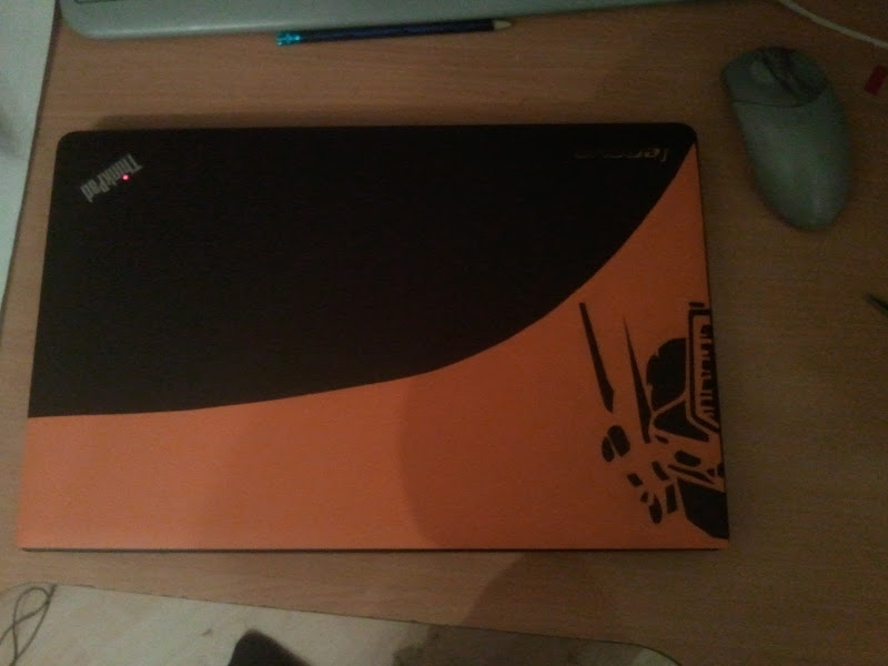

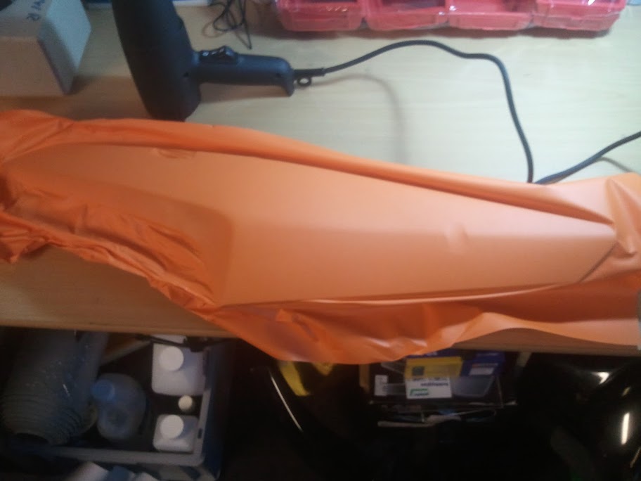

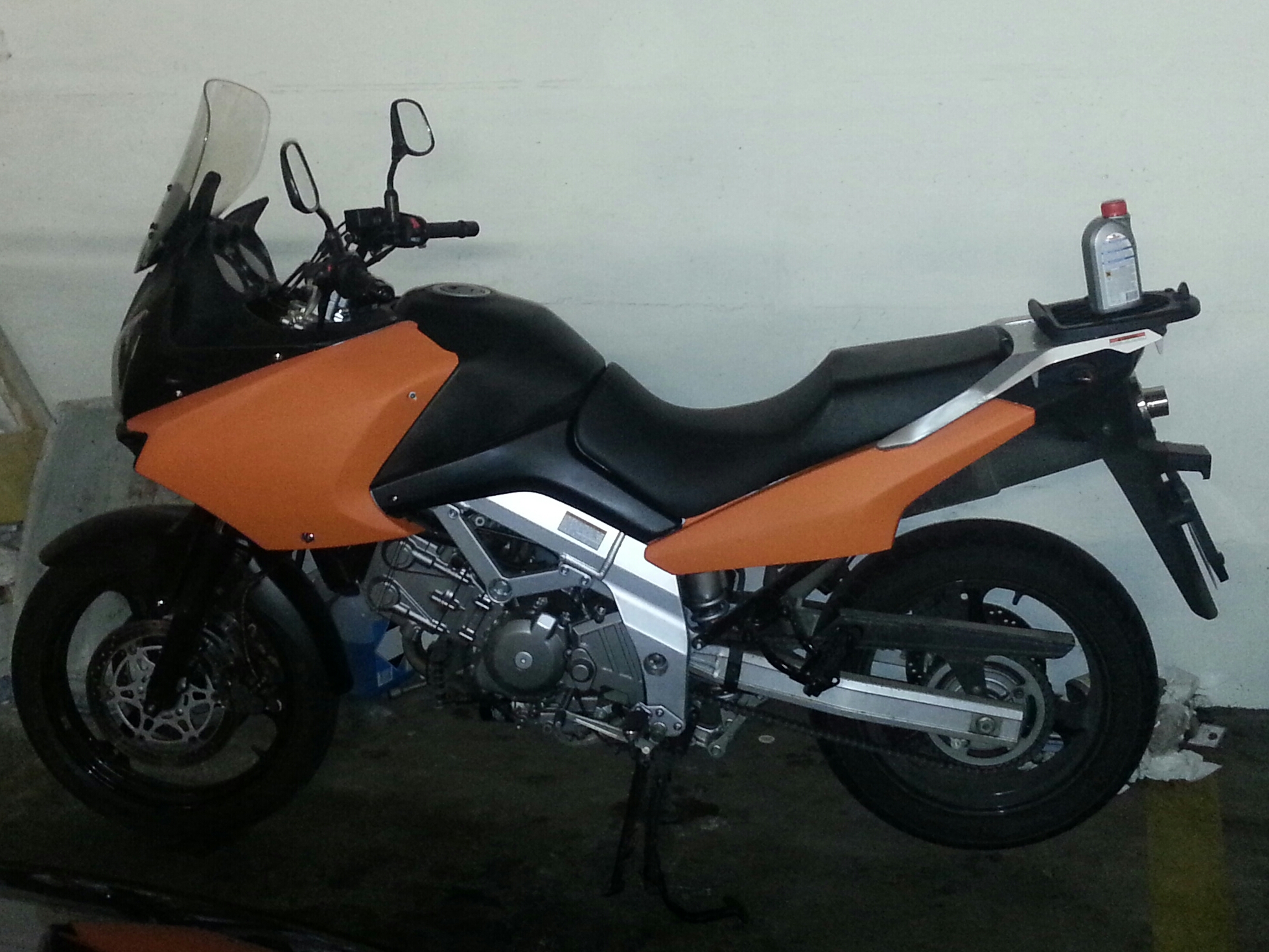

habe mich ans folieren getraut und will euch die ersten ergebnisse nicht vorenthalten!
es handelt sich um das seitenteil einer vstrom und um mein notebook.

frischaltefolie :D :D nee spass. diese folie zum autos folieren.. gibts da bestimmte? erfahrung ist bisher gut. mal schauen wie es sich am vstrom tank verhält. wird ganz schön knifflig.
hannes-neo hat geschrieben:Was willst du noch folieren? So speziell im Motorrad-Bereich?
alles! :) devil kann dir sagen, dass wir bei dieser senkung doch recht lange hatten! war ja auch der erste versuch. nun sind schon paar weitere teile gemacht. am wochenende kommt noch der tank. wenns gut klappt, kommt warscheinlich noch eine 09er R1 dazu. wenns nicht klappt, nicht so schlimm. hab ich halt 20fr für 1.5 x 1m folie weggeschmissen. mit dem rest kann ich was im haus folieren. sieht auch cool aus (siehe notebook)

nicht verkomplizieren bitte :lol: bisher lief alles prima. die folie ist für fahrzeuge und somit für den aussenbereich geignet. ählich der von 3m oder hexis.
die folie wird trocken verklebt. gibt auch so eine primer lösung, die habe ich aber nicht gebraucht bei den bisherigen 4 teilen, da es bei der form nicht notwendig war.
der vstrom tank sieht so aus: http://leden.2ehandsonderdelen.nl/besta ... 041862.jpg
somit werde ich ihn nicht komplett folieren müssen, da er doch recht grosszügig abgedeckt ist.

Scheisse ists geworden haha. Tank ging ums verrecken nicht in einem stück. Nach erwärmung hielt die folie an den rändern nicht mehr. Scharfe kannten konnten wir nicht umknicken. Dachten zuerst, dass man es eh nicht sieht, doch man sieht es. Sehr gut sogar. Ich werde auf jedenfall keine so krummen flãchen mit dieser folie foliern...
