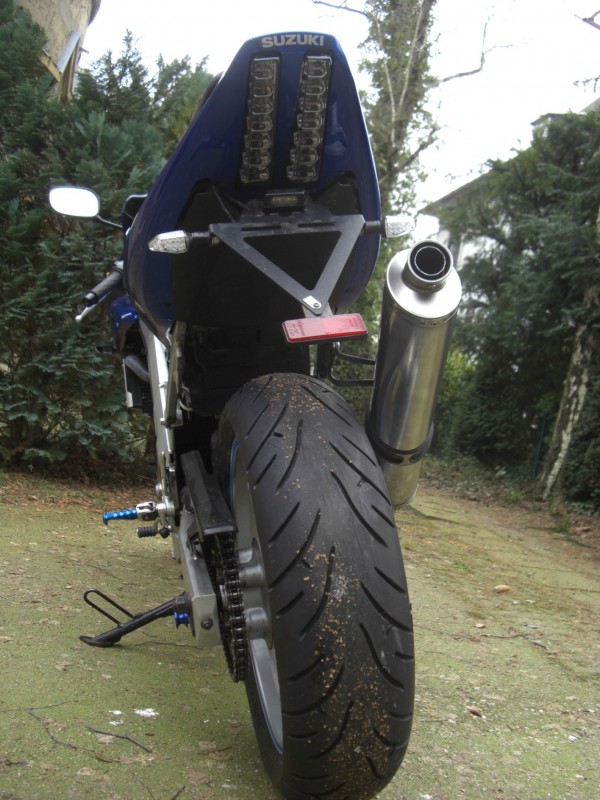

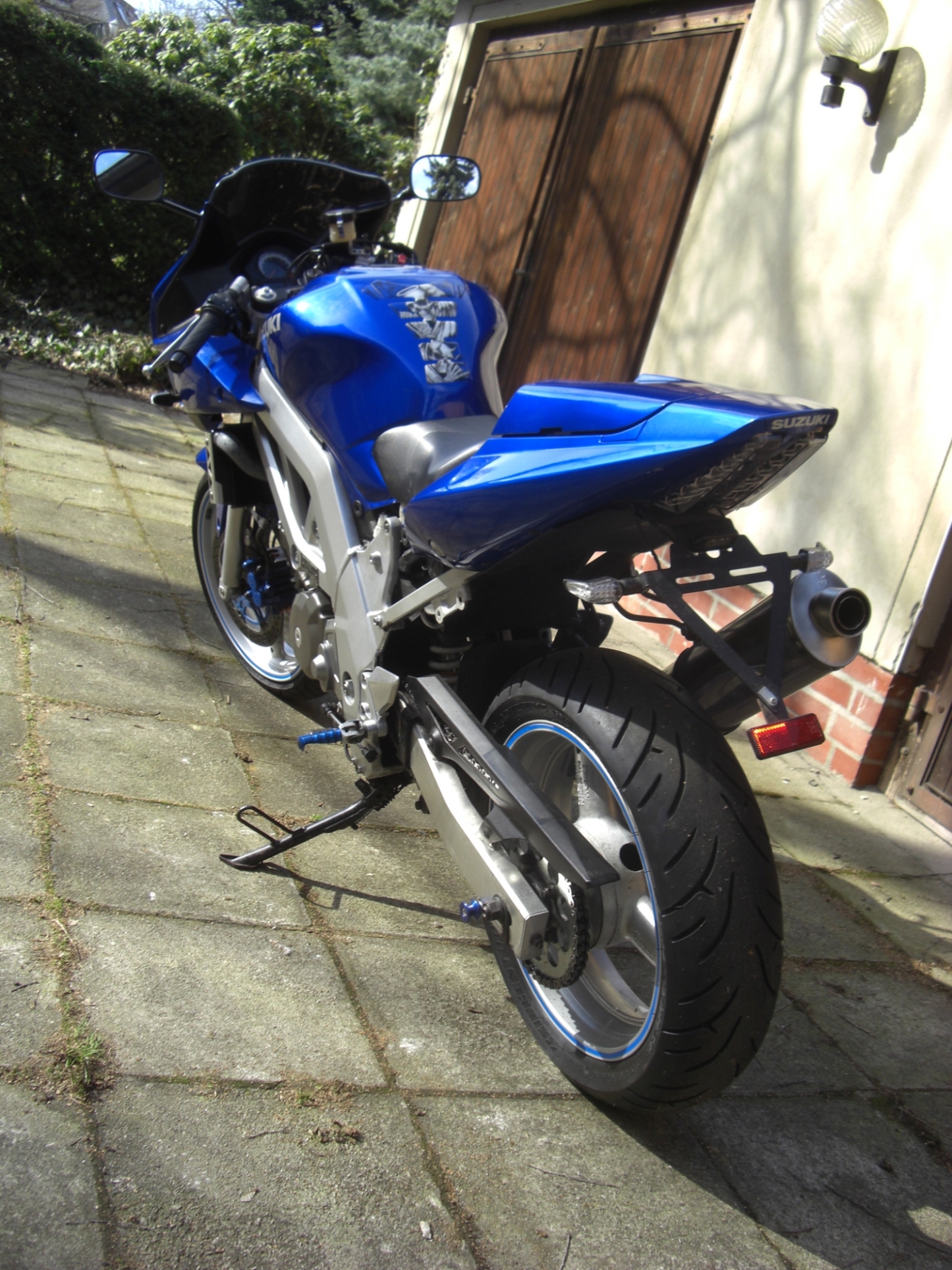

Ich möchte euch hier im folgendem den Aufbau und Umbau meiner SV650S K3 vorstellen.

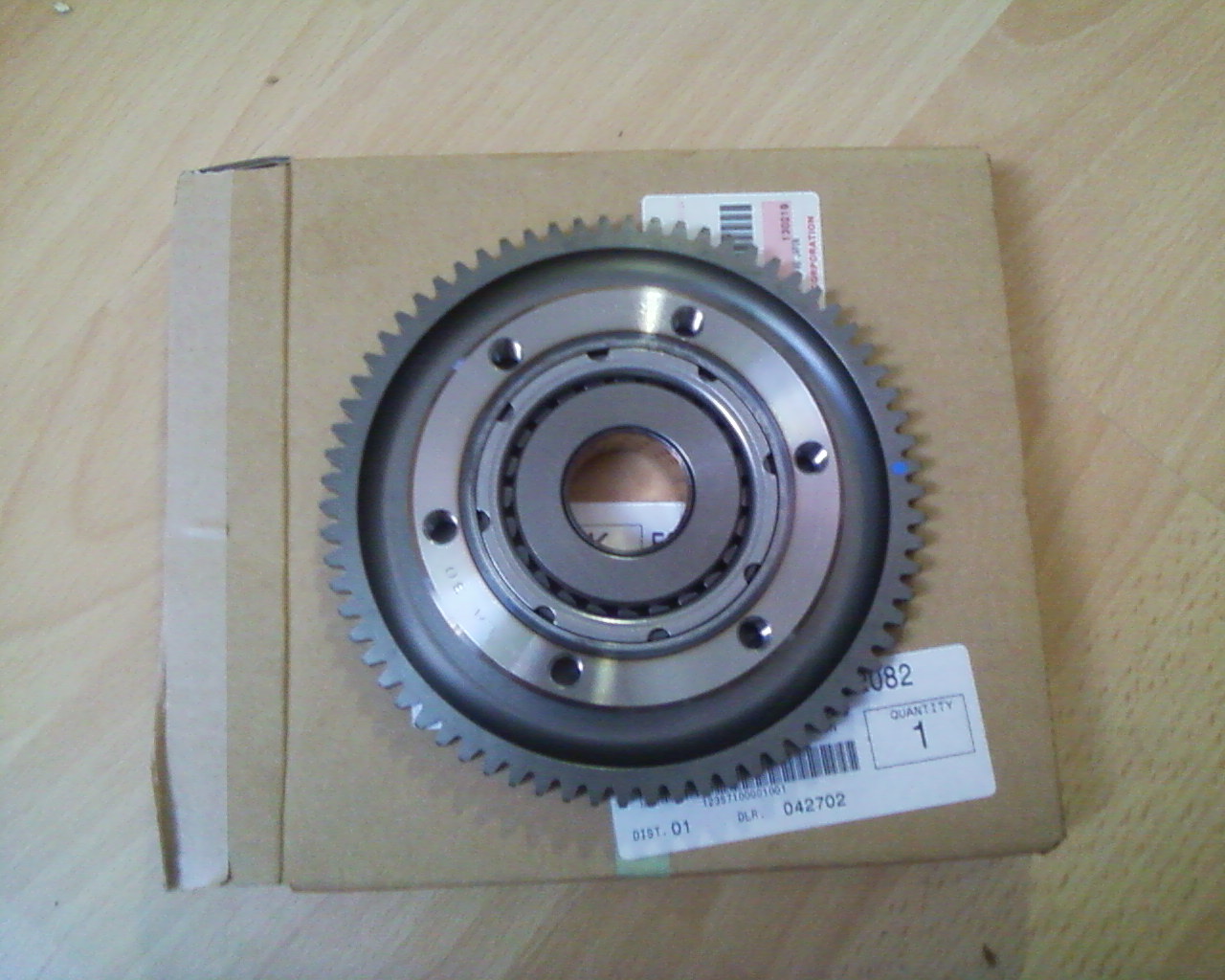

Ich habe sie letztes Jahr im Juli erworben als sie sich nahezu im Originalzustand befand. Laut Vorbesitzer sollte nur der Anlasser defekt sein, da er Geräuche machte.(bekam einen neuen mit dazu) Es stellte sich schon sehr bald heraus das es nicht nur der Anlasser war, sondern auch der Anlasserfreilauf, sowie ein defektes Zwischenrad zwischen Anlasser und Freilauf. Da diese Neuteile sehr kostenintensiv gewesen wären, war ich sehr froh, dass ich hier im Forum schnell und günstig Ersatzteile bekommen habe. Desweiteren musste ich beim Ölwechsel feststellen, dass die Ölablassschraube überdreht war, also auch da musste ich ein neues Gewinde schneiden.Als ich nach mehreren Tagen schrauben alle Defekte beseitigt hatte. Konnte ich dann mit den Wartungsarbeiten anfangen. Es wurden dabei alle Flüssigkeiten gewechselt, Sintermetallbremsbeläge vorn und hinten verbaut und das Ventilspiel kontrolliert. Ab diesem Zeitpunkt habe ich angefangen Sie nach meinen Vorstellungen umzubauen. Alles konnte ich bis her noch nicht umsetzen aber es kommt ja mal wieder ein langer kalter Winter.
durchgeführte Umbauten:
- Plastikgeraffel am Heck entfernt
- Universal Kennzeichenhalter
- Alle Warnaufkleber entfernt
- schwarzes LED Rücklicht
- Blaue Alufußrasten von ABM
- Leo Vince SBK EVO 2
- Blaue Bobin-Bolts von ABM
- Carbon Tankpad
- Originale Soziusabdeckung von suzuki in YC2
- LED-Miniblinker vorne
- LED-Miniblinker hinten
- Racingscheibe in schwarz
- blaue Felgenrandstreifen
- blaue Bremssättel
- Alarmanlage
- Kühlerabdeckung aus polirtem Edelstahl mit SV Schriftzug
-schwarz lasierte Blinker
Ein Bugspoiler in YC2 wird aber noch diesen Winter montiert.(noch auf der Suche ;-) )-->Naja hat doch ein Jahr länger gedauert.
geplante Umbauten:
Upsidedown Gabel der GSXR
Federbein von der GSXRR
Stahlflex Vorne + Hinten
Werde hier ein paar Bilder hochladen, wen es genau Interressiert der kann sich den Umbau im kleinsten Detail auch gerne auf meiner Hompage anschauen.
http://gino-kristin.jimdo.com/unsere-bi ... ki-sv650s/
Achja und ich würde mich freuen, wenn der ein oder andere eine Bewertung in der Ownerliste hinterlässt und seine Meinung auch hier mitteilt.
Bin für alle Meinungen offen und Interressiert daran. Gerne auch Verbesserungen.

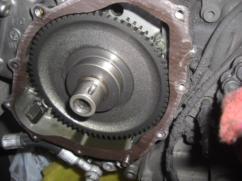

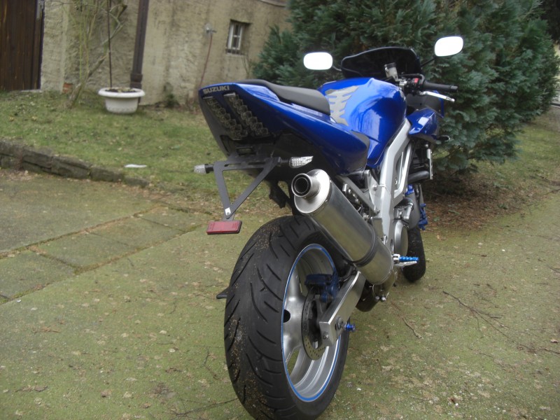

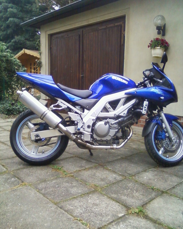

Hier noch zwei Bilder vom Motor und nocheinmal von hinten.

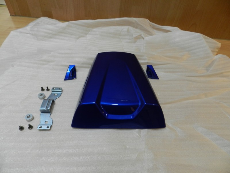

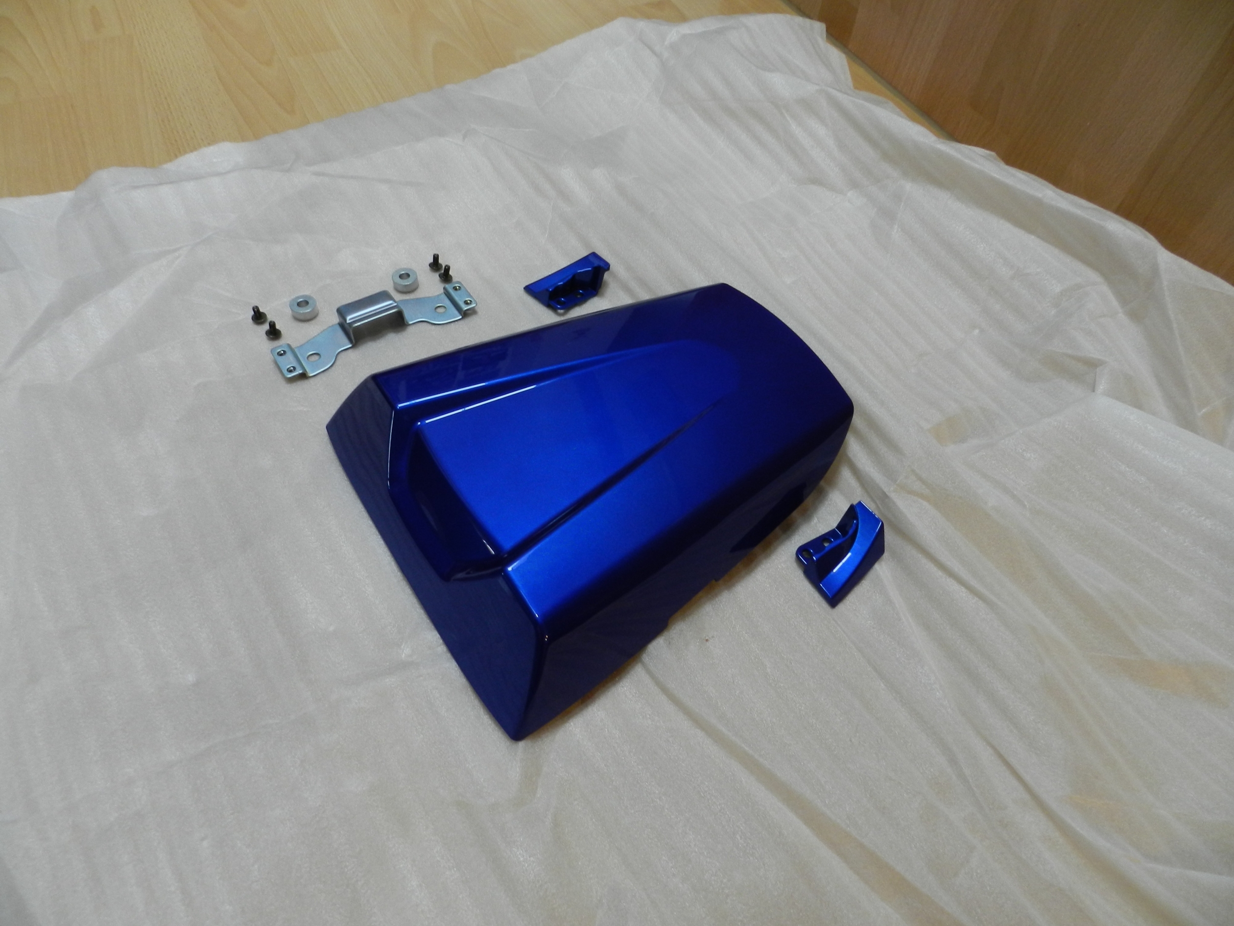

So heute ist endlich meine neue Soziusabdeckung eingetroffen. :D
Wenn am Wochende Zeit ist, findet das Bauteil auch gleich seinen Platz am Bike.

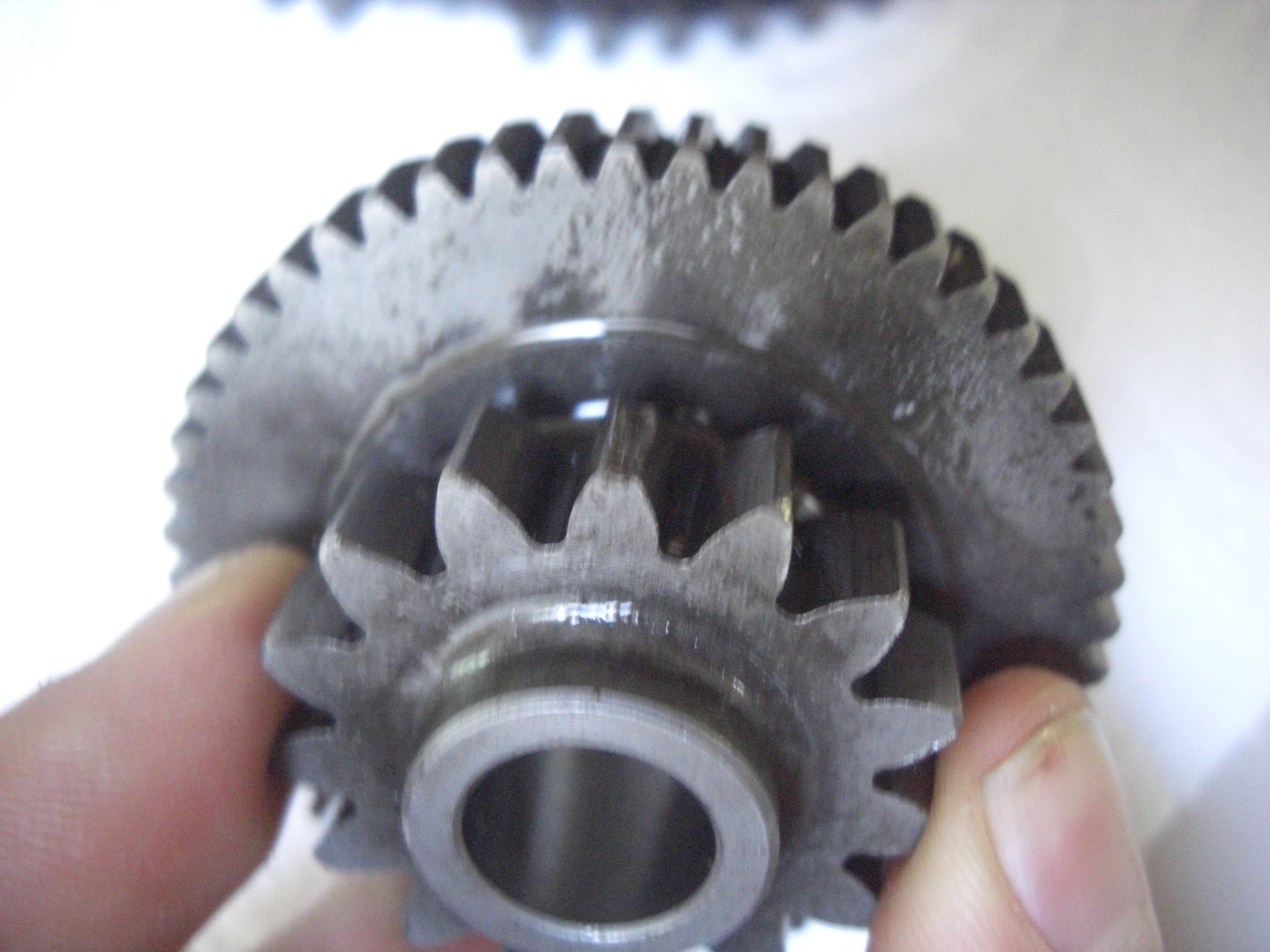

Wie kann denn das mit den abgebrochenen Zähnen passieren?
mortelli91
Re: SV650 Aufbau/Umbau Winter 2012
Beitrag von mortelli91 » 03.04.2013 23:59
Danke dir, das hört man gern. :mrgreen:
Wie die Zähne abbrechen konnten kann ich dir auch nicht genau sagen. Da die kurzweilige Vorbesitzerin beim Kauf übers Ohr gehauen wurde und auch nichts weiter wusste.Sie verkaufte sie sofort zum Schnäppchen weiter Ich vermute aber, dass entweder während der Fahrt auf den Anlasserknopf gedrückt wurde, da der Anlasser auch beschädigt war, oder das da jemand den Motordeckel geöffnet hatte und das Zwischenrad nicht richtig eingebaut hat.(Achse schief eingebaut)So ein pfusch zu produzieren wäre zwar schwer möglich, aber wer eine Ölablasschraube mit silikon einklebt der schafft auch soetwas. Aber es lässt sich ja bekanntlich alles reparieren. ;-)

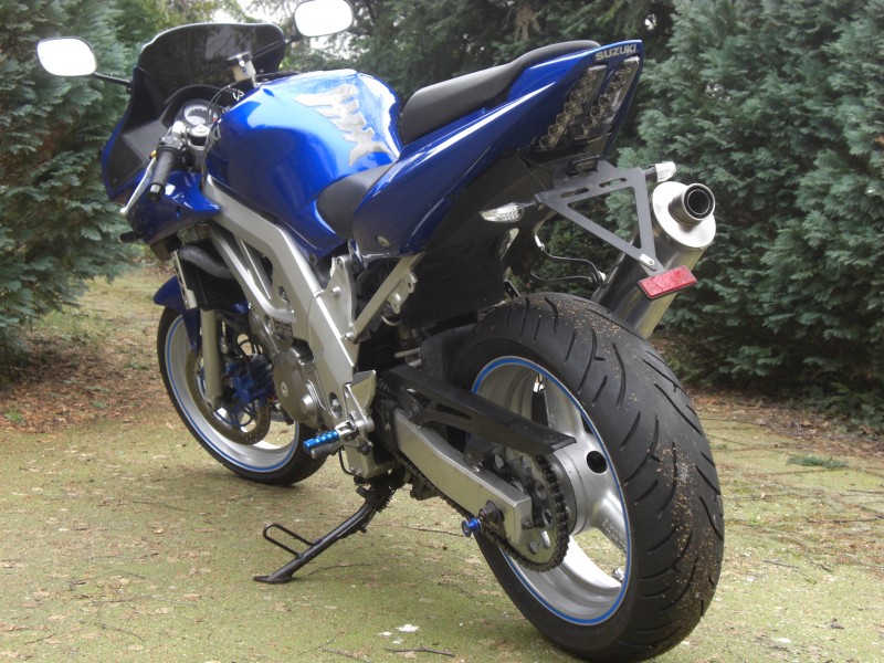

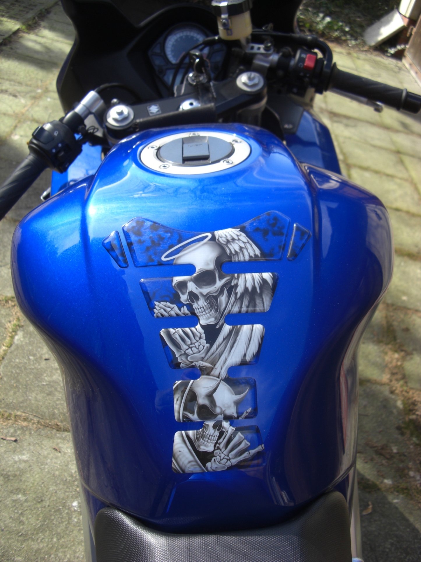

So am Wochenende war mal wieder ein bisschen Zeit sodass ich die Zündkerzen wechseln konnte und da ein Luftfilterwechsel anstand wurde dieser gleich gegen einen auswaschbaren K&N Luftfilter getauscht. Außerdem habe ich jetzt meine Soziusabdeckung und ein neues Tankpad montiert. :mrgreen:

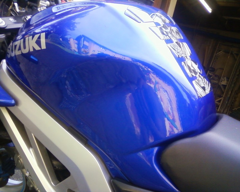

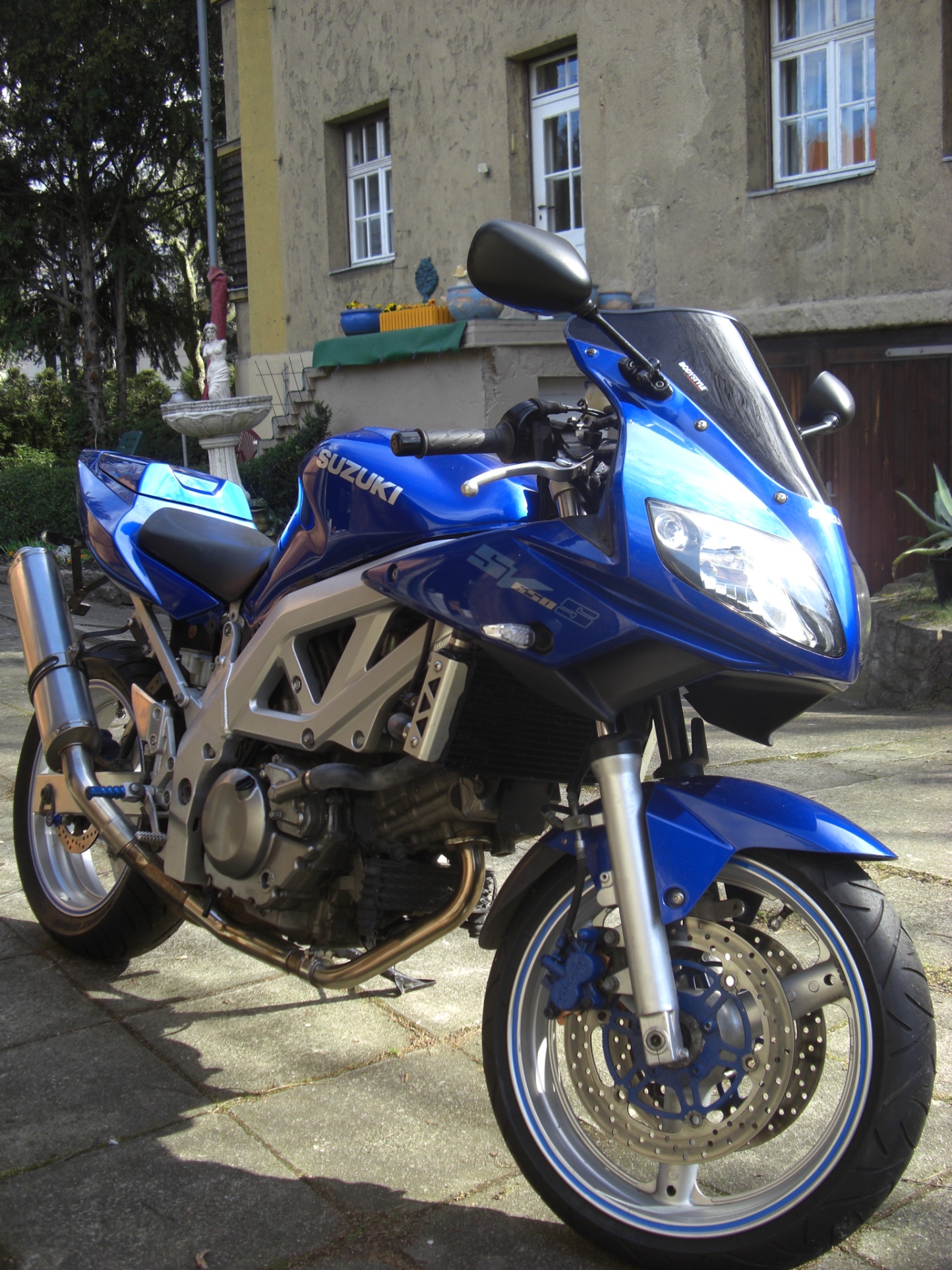

So inzwischen gibt es wieder ein paar kleine Sachen an meinem Bike. Wie vielleicht einige schon in einem anderen Thema gelesen haben, hatte ich nochmal Probleme mit dem gebrauchten Freilauf und musste sie während einer Tour anschieben, da der Anlasser nur noch frei lief. Deswegen entschied ich mich jetzt einen komplett neuen Anlasserfreilauf zu verbauen, was sich aber defintiv gelohnt hat. Denn seitdem habe ich Ruhe und kann unbesorgt größere Touren fahren. Außerdem habe ich inzwischen meine Tankflanken(Seiten) mit klarer Schutzfolie von Louis foliert. Das Ergebnis ist echt Super, das hätte ich nicht gedacht die Folie fällt so gut wie gar nicht auf.(Siehe Foto), auch wenn mein erster Versuch schief ging und ich mich entschied sie wieder zu entfernen. Aber b eim Zweiten Versuch hat alles klasse geklappt, man muss sich nur ein bissl Zeit nehmen einen guten Föhn und ein Rakel mit Filz besitzen. Außerdem habe ich blau eloxierte Alu-Lenkerenden verbaut und endlich eine Abdeckung für den hässlichen Ausgleichsbehälter der Vorderbremse aus Klettband hergestellt.

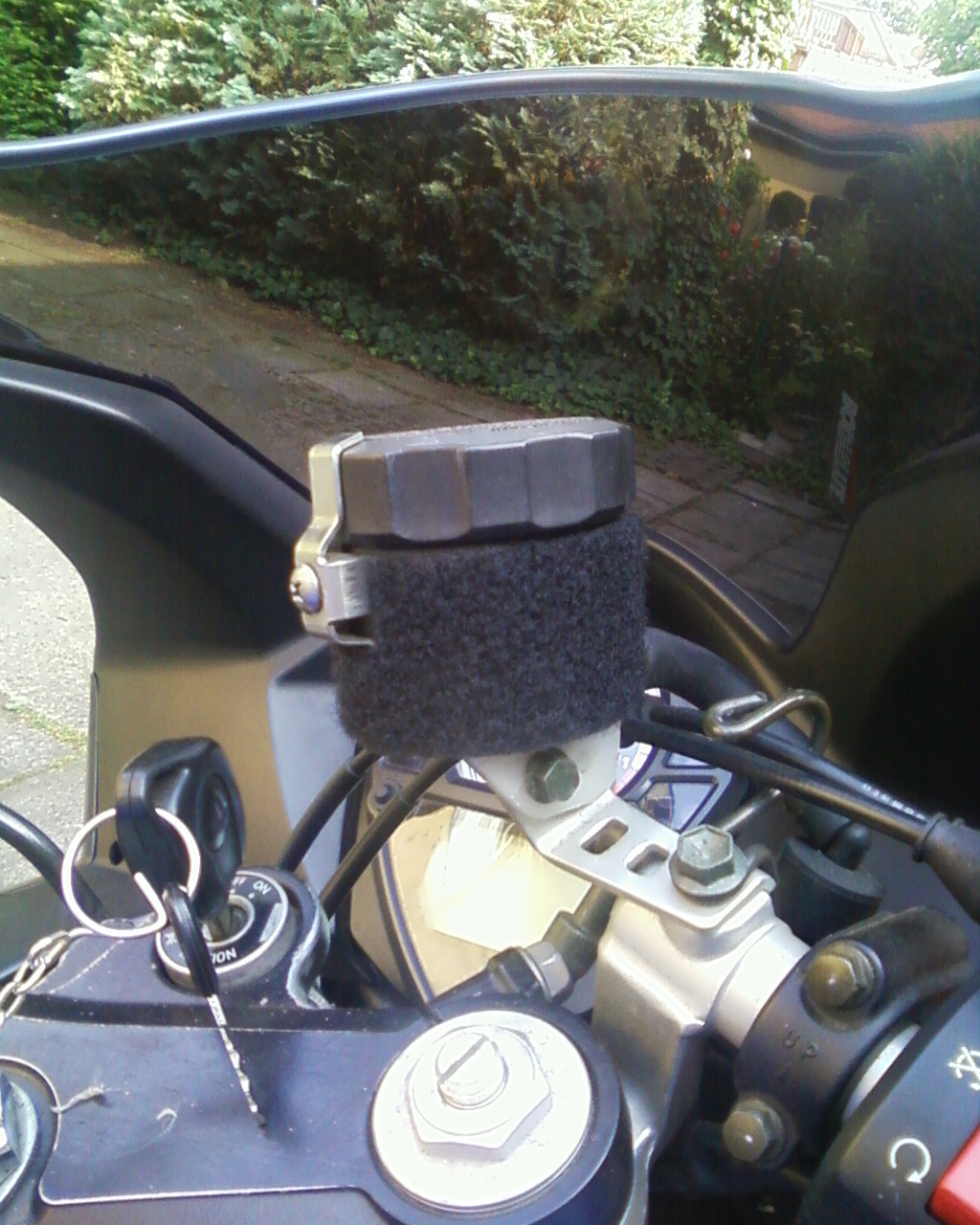

Desweiteren habe ich die hinteren Blinker lasiert, damit sie passend zum Rücklicht in Rauchgrau erscheinen und ein Cover für den Bremsflüssigkeitsbehälter der Vorderbremse gebastelt.

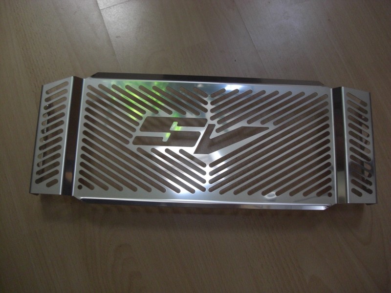

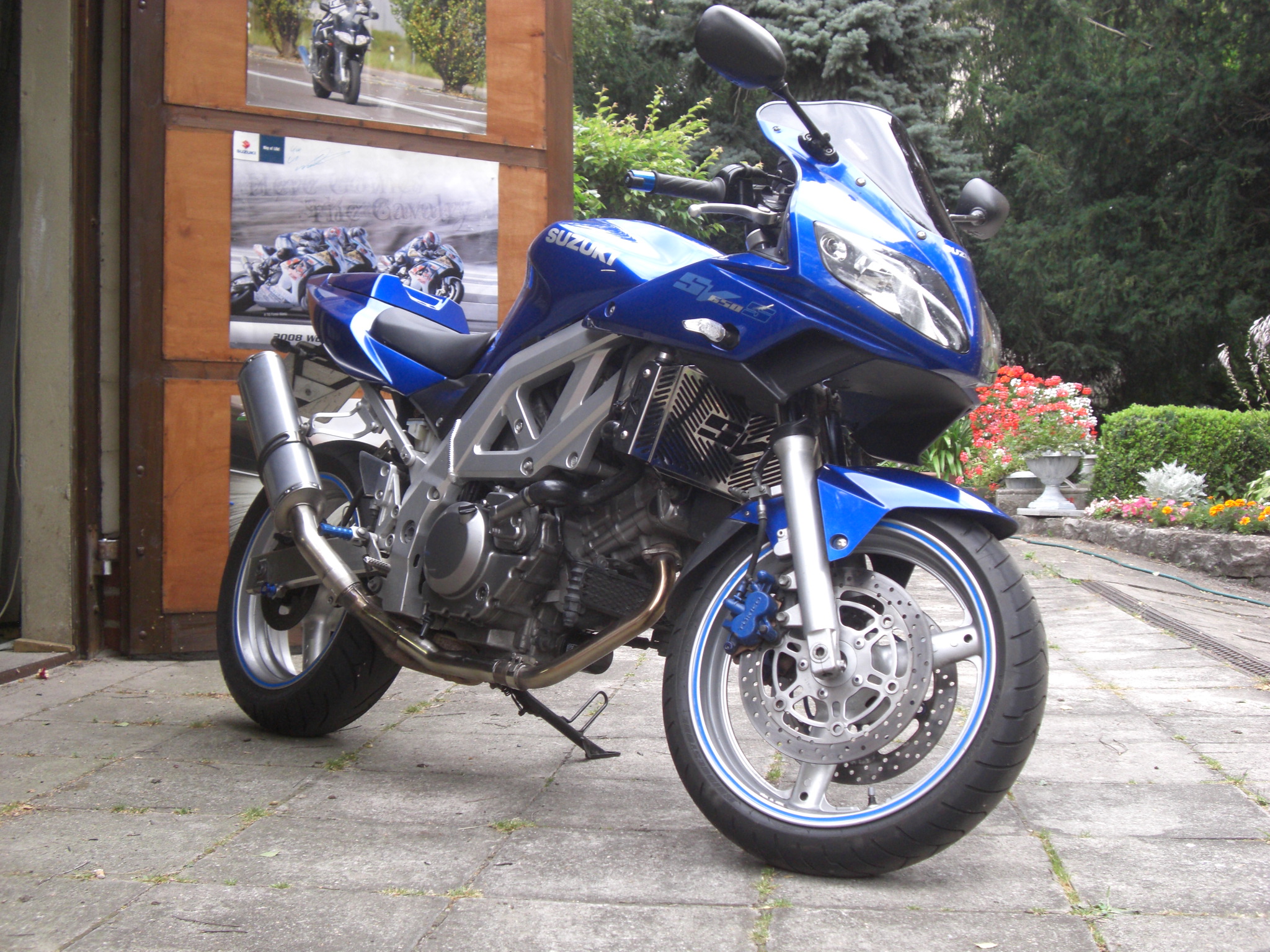

Heute ist meine bestellte Kühlerabdeckung endlich eingetroffen, welche ich auch gleich montiert habe. Ich finde diese wertet das Bike wirklich auf oder was sagt Ihr dazu???

Was ist Deine Loesung um den Kruemmer so blank zu bekommen?
Nachtrag: Ich wuerde den zweiten Schluessel vom Schluesselring entfernen, der zerkratzt Dir naemlich die Gabelbruecke.
mortelli91
Re: Mortelli seine SV650S
Beitrag von mortelli91 » 25.07.2013 9:53
Danke dir. :D Auch wenn man es vielleicht nicht sieht, aber da steckt schon sehr viel Zeit drin.
Meinen Krümmer habe ich mit Schleifvlies und WD40 bearbeitet. Das geht ganz gut, nur das sich nach ein paar Touren der Krümmer wieder leicht gold einfärbt.
Aber glänzen tut er jetzt noch.
PS.: Werde die Gabelbrücke im Winter ausbauen und neu lackieren oder Pulverbeschichten lassen, da sie schon sehr zerkratzt ist. Danach kommt der zweite Schlüssel ab.
