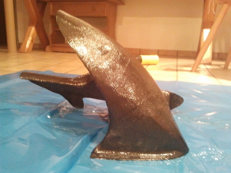

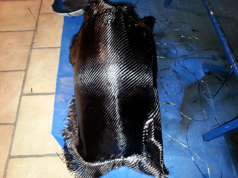

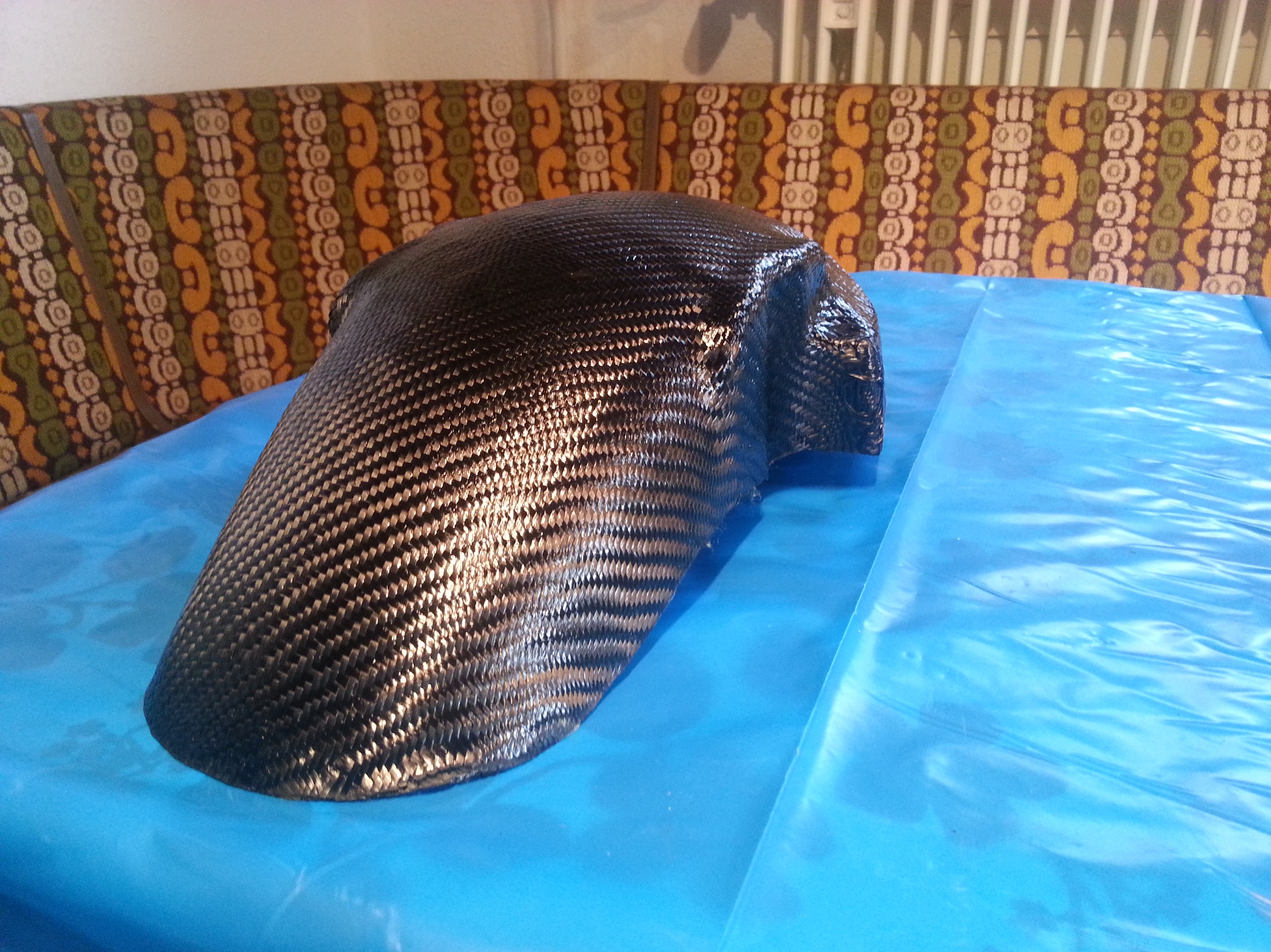

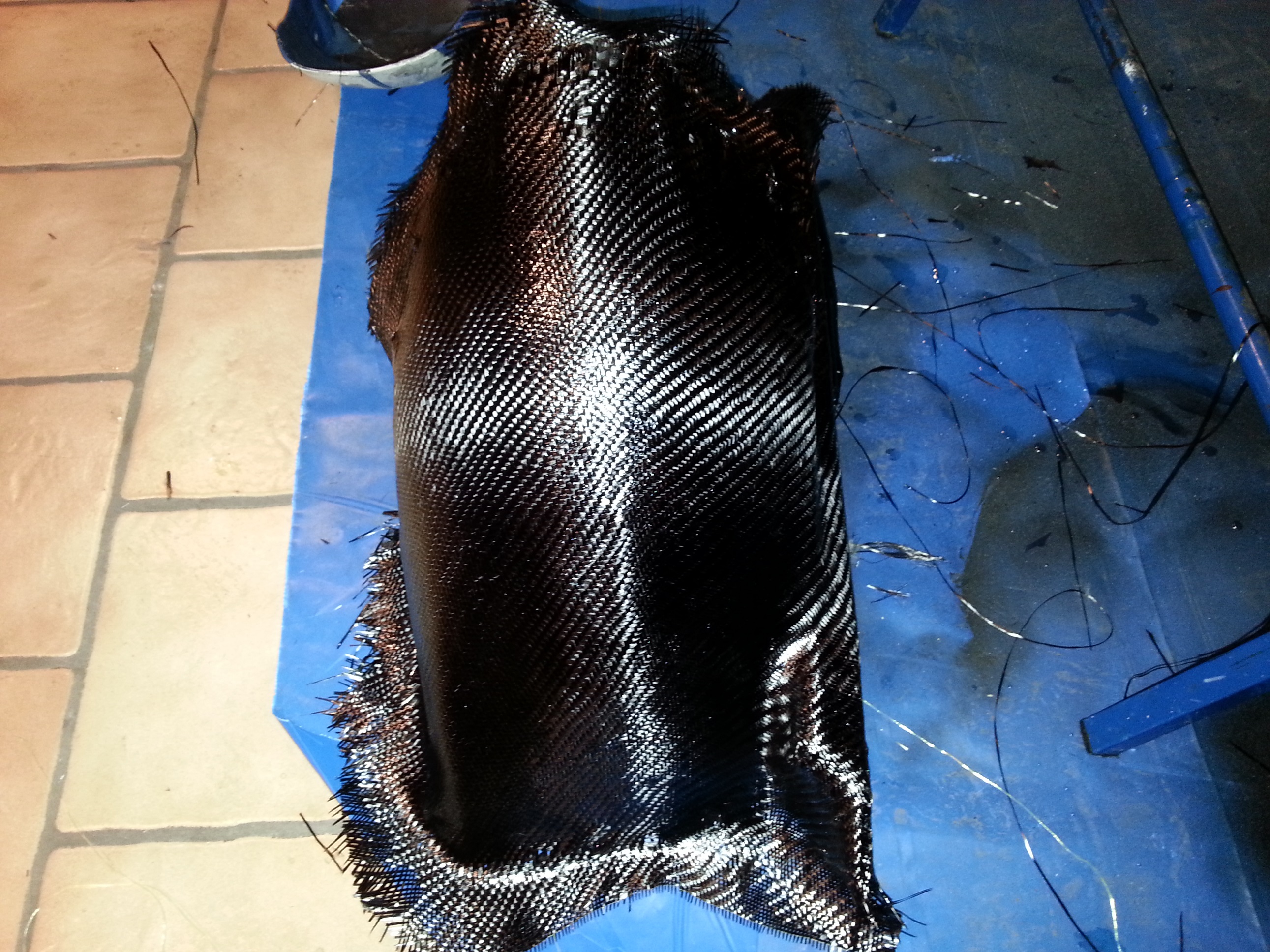

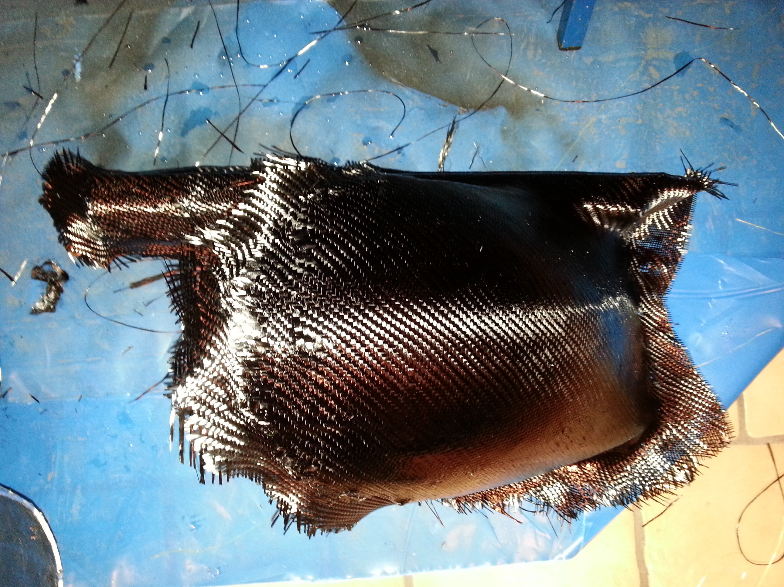

Als ich mir die Hinterradabdeckung von meiner K3 gekauft habe, wusste ich das dies nur mit Sichtcarbon war.

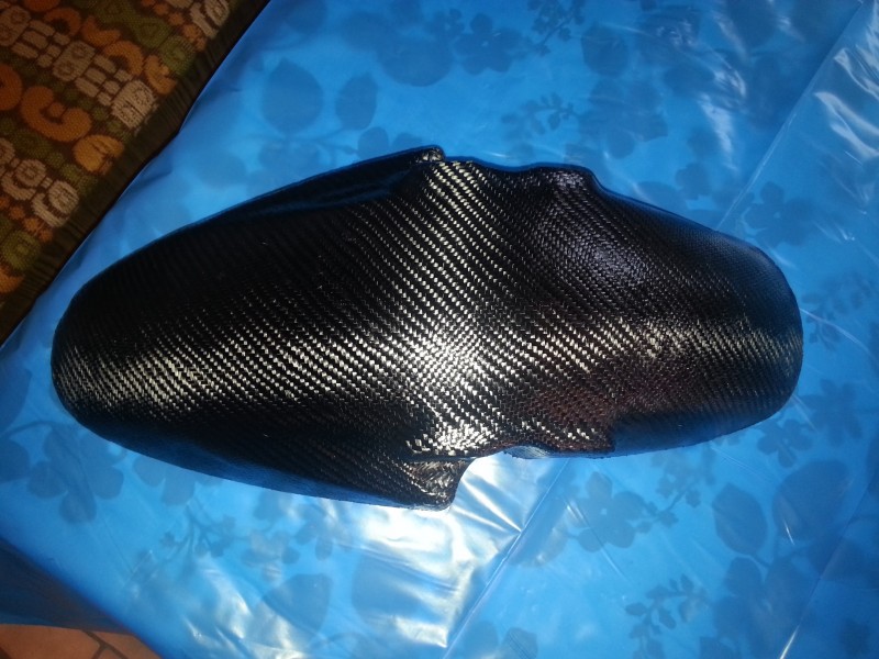

Deshalb habe aus reinem Carbongewebe mir einen Frontfender und eine Hinterradabdeckung gebaut.

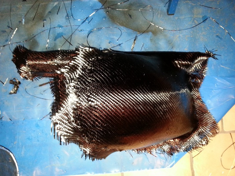

Da ich das 1. Mal mit Epoxid und Carbongewebe gearbeitet habe, habe ich erstmal ein paar versuche gemacht und nach einiger Zeit bin ich von der Technik her immer besser geworden. Nachdem ich mich immer mehr Informiert und auch probiert habe bin ich mir sehr sicher das meine nächsten Teile viel besser werden! Die gekaufte Hinterradabdeckung wiegt knapp 600gr und die selbstgebaute 250gr :).
Die Teile habe ich selber mit Klarlack versehen. Bei meinen nächsten Projekt, verarbeitung mit Vakuum, werden die Verkleidungsteile zum Lackierer gegeben und dort professionell mit Klarlack versiegelt.
Nun kaufe ich langsam aber sicher die benötigten Sachen ein damit ich die Vakuumstechnik anwenden kann!
So nun genug gelabert hier mal ein paar Ergebnisse. Das Licht ist im Keller leider nicht sehr gut, es spiegelt stark und ich hatte gerade den Klarlack draufgehauen! Mal schauen was ihr sagt !
Bilder vom unmontiert Zustand
Frontfender:
Hier sind mir die Aufnahmestellen leider nicht ganz so geglückt aber bei der Montage sieht man das kaum bis garnicht.

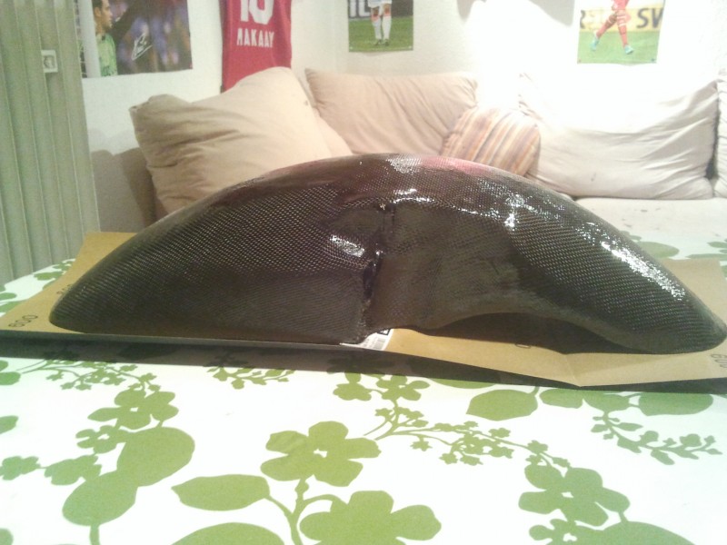

Hinterradabdeckung:
Die Abdeckung ist mir eigentlich gelungen nur bei Carbon ist es so das man die kleinsten Unebenheiten sieht, aber das wird bei der Vakuumstechnik wohl bald kein Problem mehr sein ;)

Re: Carbonfender & Carbonhinterradabdeckung "Eigenbau"
Beitrag von guzzistoni » 21.11.2013 13:30
Interessante Arbeit :!: :!: -- aber die Bilder solltest Du hier mal direkt hochladen, das ist eine Zumutung die dort anzusehen, und dann die elenden Werbefenster :evil: :evil:

Ich weiß, daß das viel Arbeit war.
Trotzdem meine ehrlich gemeinte Kritik daran:
Du hast zuviel Harz auf dem Gewebe.
Mit Sicherheit könnten die Teile 10...20% leichter ausfallen, wenn nur die Fasern getränkt wären.
Das Mehr an Harz bringt keine zusätzliche Festigkeit; nur Mehrgewicht.
Teilweise ist Dir das Gewebe sogar aufgeschwommen, was man an den Dellen an der Oberfläche sieht.
Wenn Du Gewebe mit Köperbindung verwendest (statt Deinem mit Leinwandbindung), kommst Du beim Legen auch viel leichter in die Ecken.
Und auch lieber mehrere Lagen mit geringerem Flächengewicht als nur eine dicke.
Wieso hast Du bei so aufwendigen und teuren Teilen vorher keine Negativform gemacht?
Ist doch nicht viel Arbeit aus Polyester..
Dann wäre jetzt bei Deinen Fertigteilen die unansehnliche Seite unten.
Hat so natürlich den Vorteil, daß sich der Straßendreck nicht so leicht in den Poren festsetzen kann. Aber schön ist das nicht.
Und ein gutgemeinter Rat zum Schluß:
Wenn Du mit dem Zeug hantierst, auf alle Fälle Handschuhe tragen und nicht rauchen oder essen.
Das Zeug ist hochallergen und karzinogen, auch wenn es, im Gegensatz zu Polyester, fast nicht riecht und auch sonst unverdächtig daherkommt.
Ich weiß, wovon ich rede.
Grüße Kenny

Jo du hast vollkommen recht, denn das ist mir schon alles aufgefallen ;)
Man lernt halt erst aus Fehlern und die werde ich beseitigen! ;)
Achso und ich habe 160g Köper unter der Leinwandbindung gemacht !

Auch in Kohle?
Davon hätte ich nur noch eine zweite Lage da drüber gemacht und gut.
Das reicht.
Sollte die vordere Abdeckung dann immer noch so wabbelig sein, daß sie bei Vmax zur Seite wegfedern könnte (glaub ich nicht), würde ich eher nachträglich eine umlaufende Randverstärkung anlaminieren als noch eine Lage auf das gesamte Teil draufzulegen.
Grüße Kenny
fabse911
Beiträge: 520
Registriert: 21.03.2010 18:23
Wohnort: Calden
Beitrag von fabse911 » 21.11.2013 14:57
Jop auch in Kohle.
hab bei deibem Köper drunter gemacht.
Also wabbelig ist da nix !

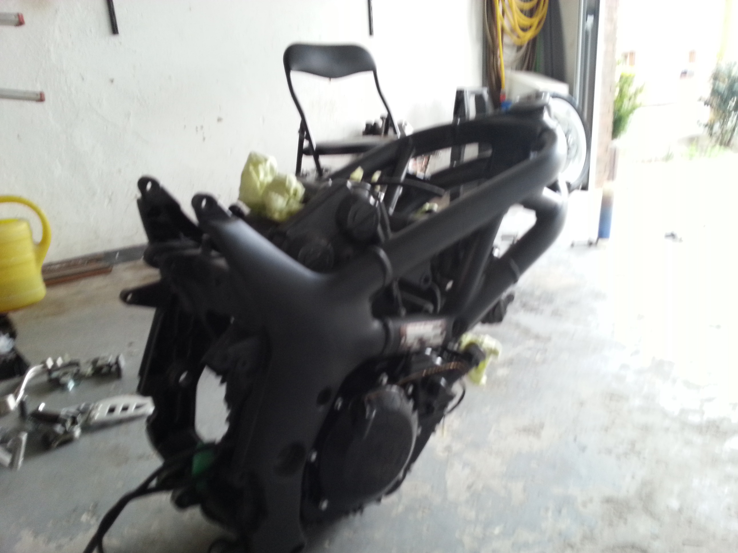

Hab mal wieder was aus der Bastelstube!

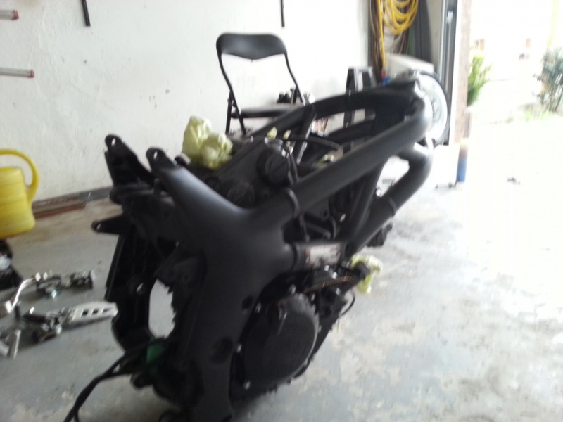

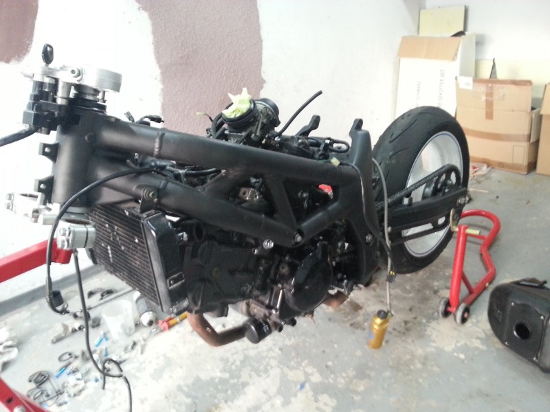

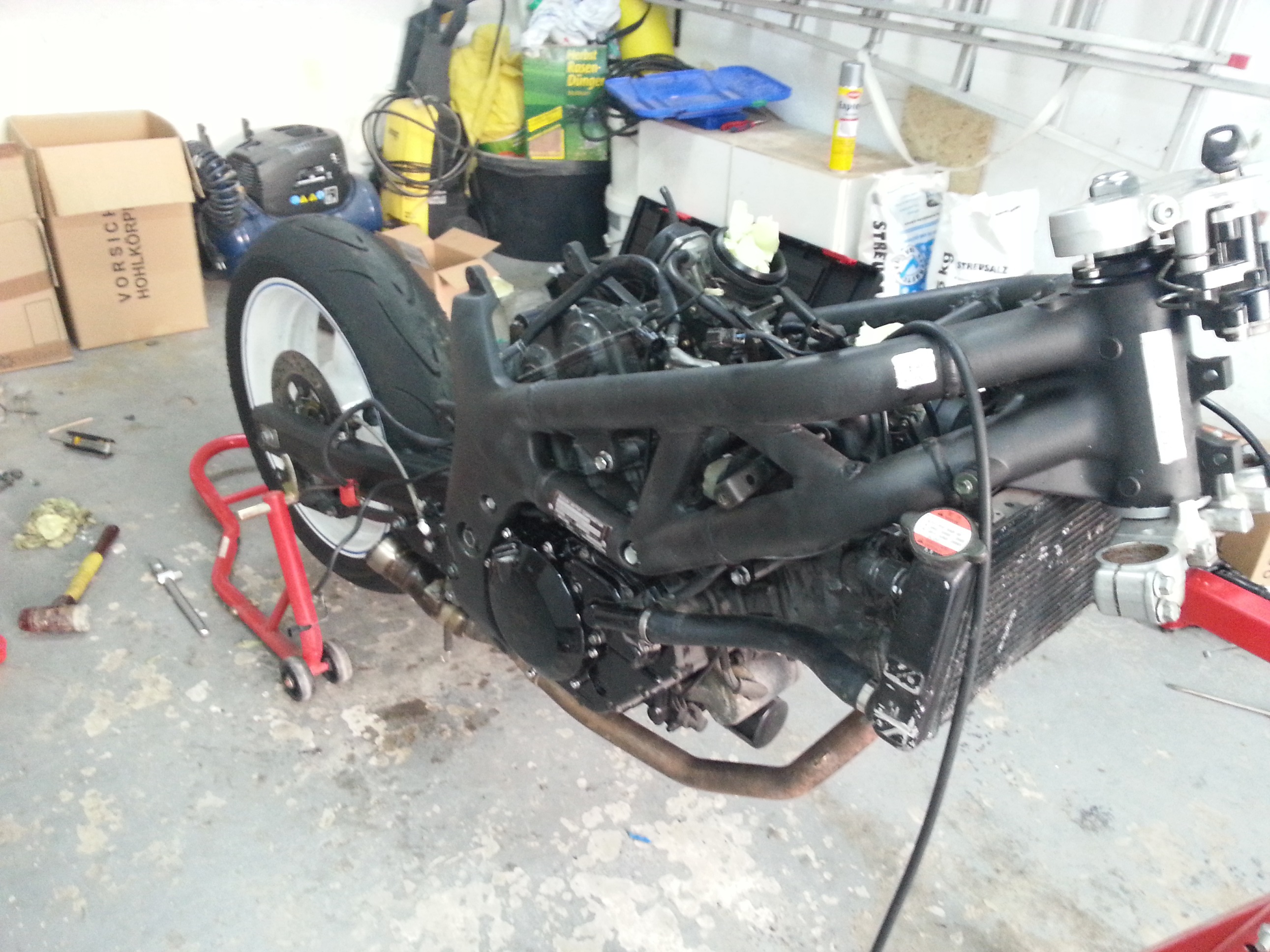

Ich baue endlich mal meine Suzi wieder auf !
Hier mal ein paar Bilder

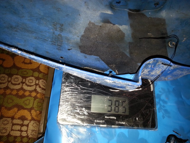

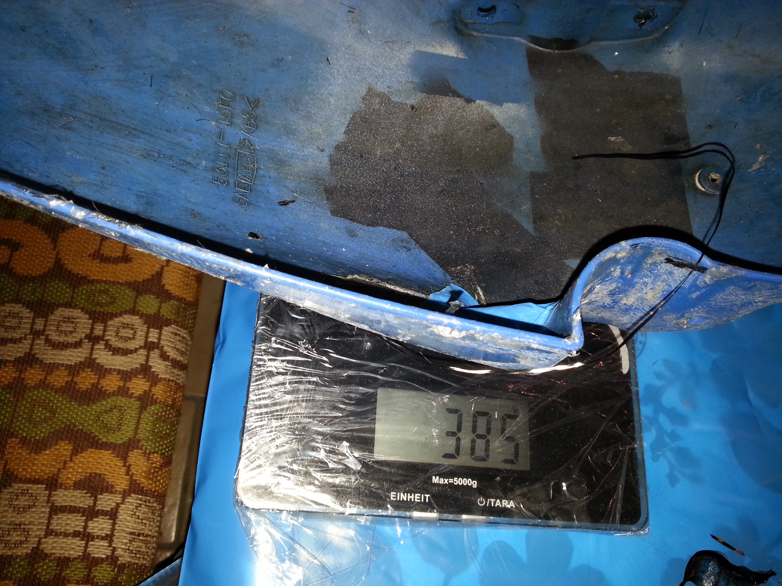

Alter Fender

Auf 100 Gramm werde ich noch kommen :) devil
Zurzeit habe ich die Standrohre zum richten gebracht.
Den kompletten Kabelbaum auseinander genommen.
Es wird ein komplett eigens zusammengestellter Kabelbaum sein, nur um das nötigste abzudecken (Hupe, Blinker hinten links, Blinker vorne rechts :mrgreen: :mrgreen: )
In den nächsten 2 Monaten wird noch ein Aluheckrahm angefertigt, Eigens entworfenen Höcker und Alukanzel

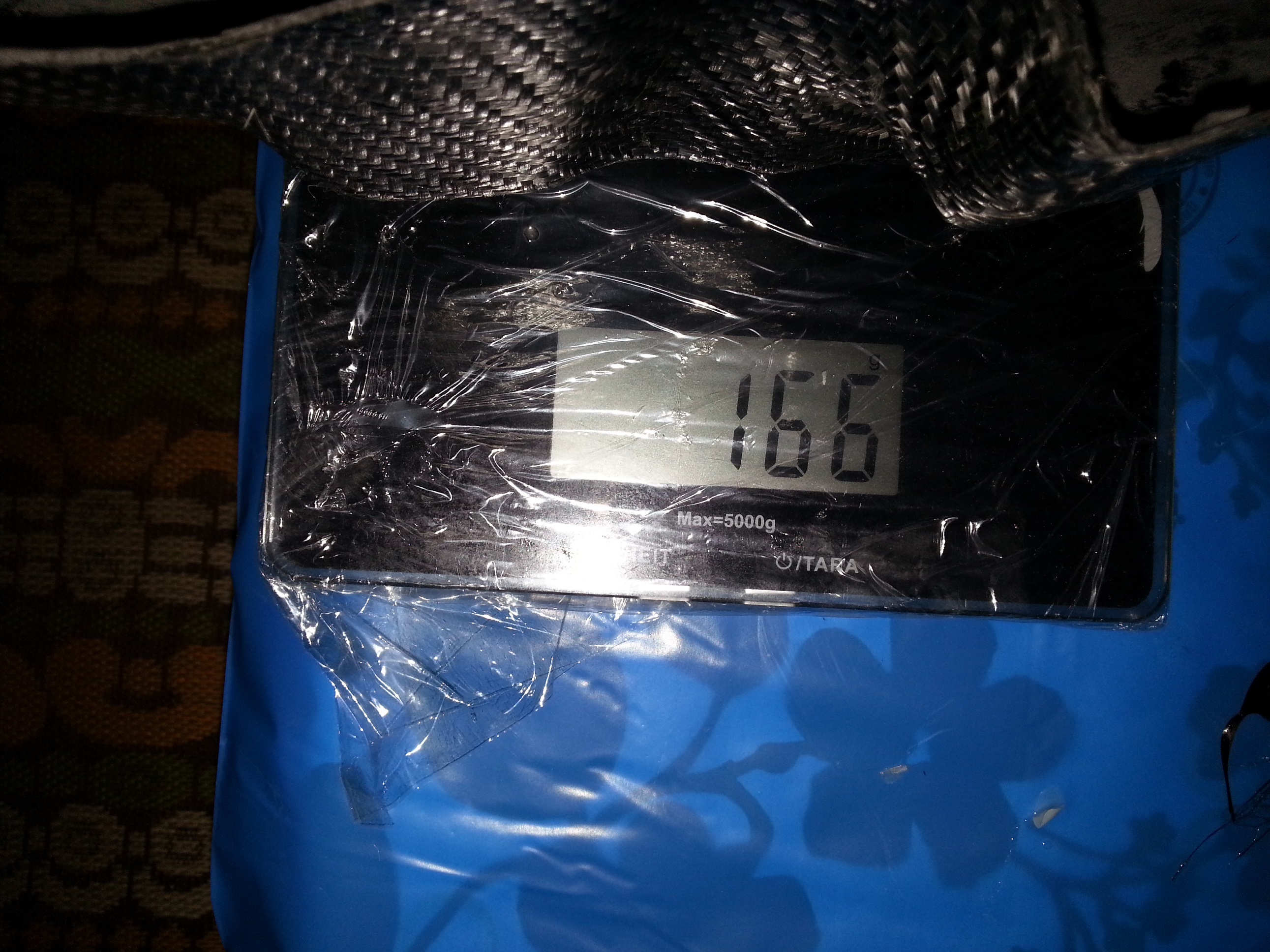

Beitrag von fabse911 » 29.03.2014 12:36
Die Hinterradabdeckung wiegt 210 Gramm Bilder folgen
