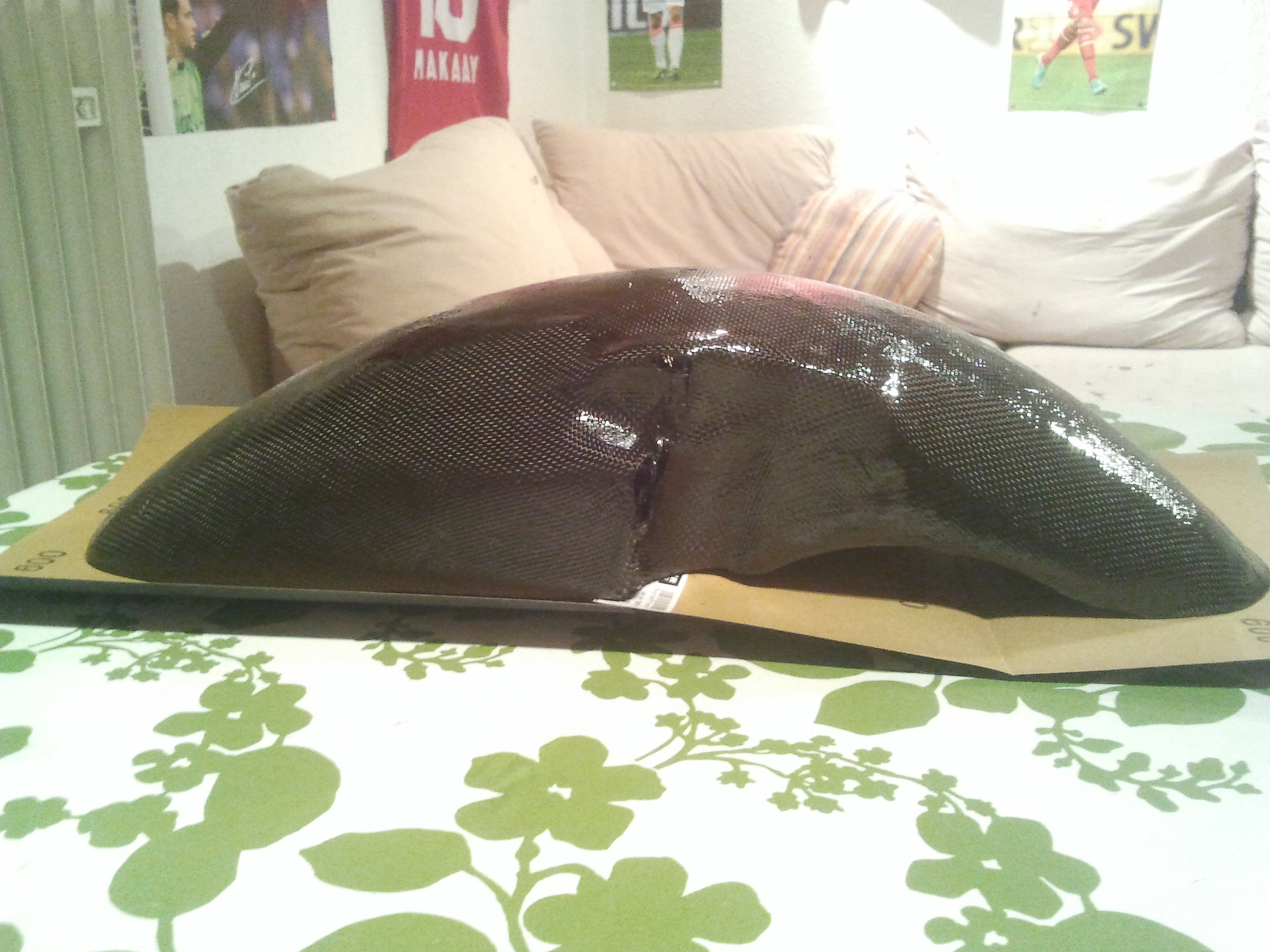

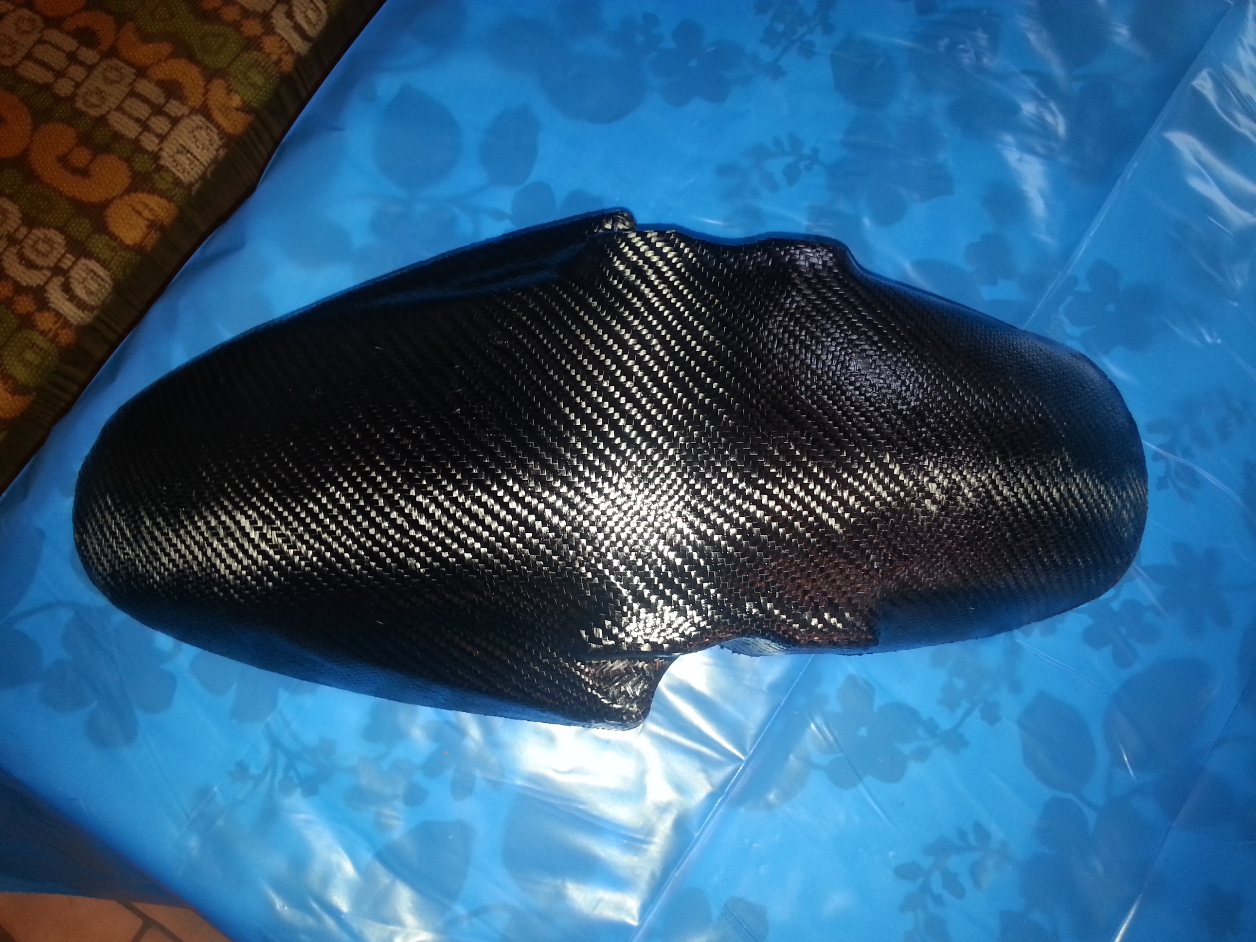

So nun genug gelabert hier mal ein paar Ergebnisse. Das Licht ist im Keller leider nicht sehr gut, es spiegelt stark und ich hatte gerade den Klarlack draufgehauen! Mal schauen was ihr sagt !
Bilder vom unmontiert Zustand
Frontfender:
Hier sind mir die Aufnahmestellen leider nicht ganz so geglückt aber bei der Montage sieht man das kaum bis garnicht.

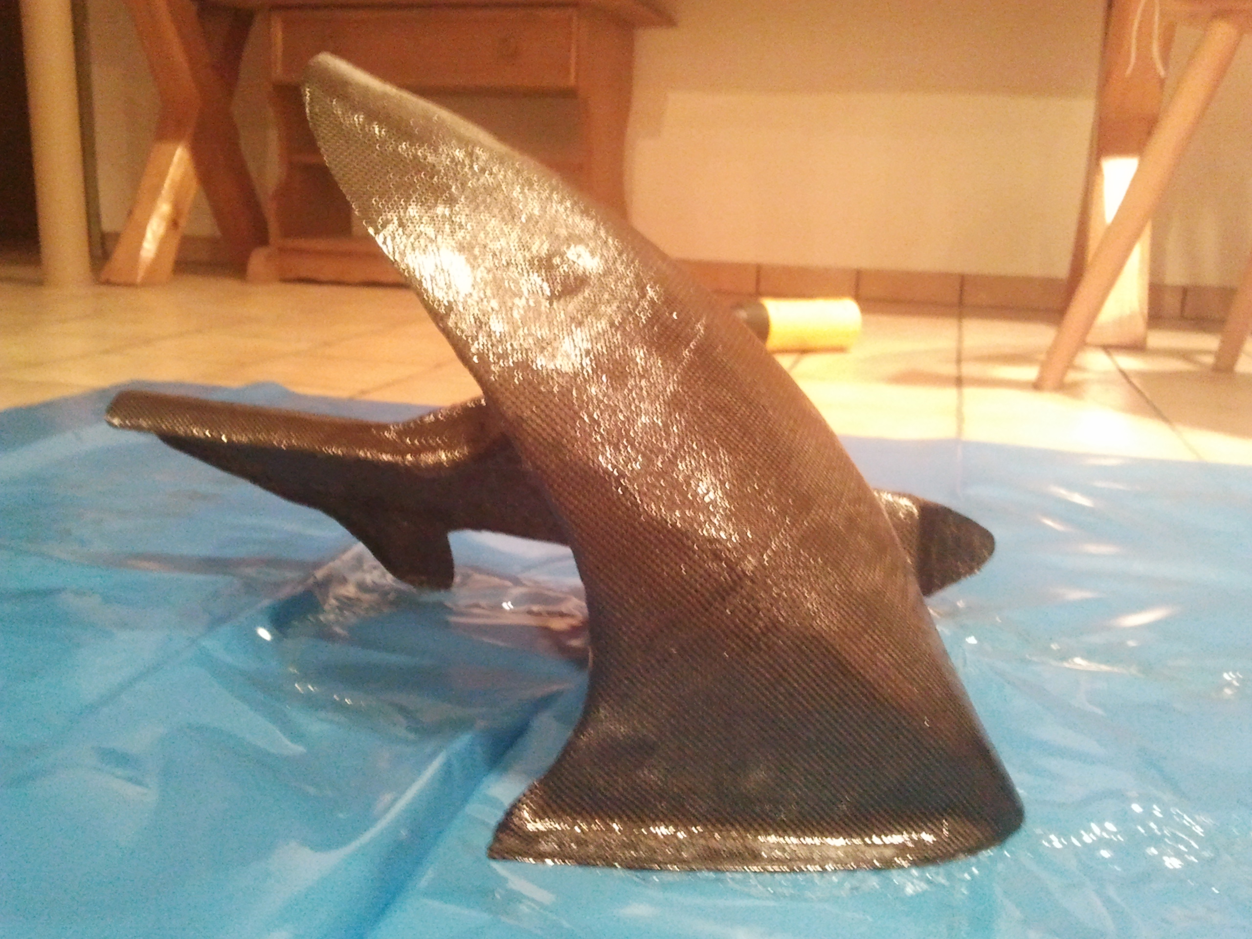

Hinterradabdeckung:
Die Abdeckung ist mir eigentlich gelungen nur bei Carbon ist es so das man die kleinsten Unebenheiten sieht, aber das wird bei der Vakuumstechnik wohl bald kein Problem mehr sein
