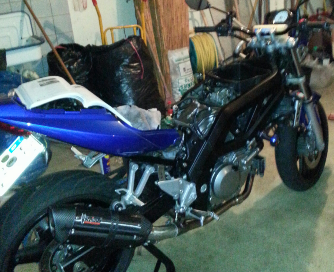

Dazu kommt morgen eine genauere Beschreibung und dazu noch einige Bilder, da ich keine gemacht habe, weil ich eigentlich erst nicht vor hatte die Inspektion zu dokumentieren. Deshalb hoffe ich nun paar Interessenten zu finden :D Nun noch ein Bild vom aktuellen Stand;-)

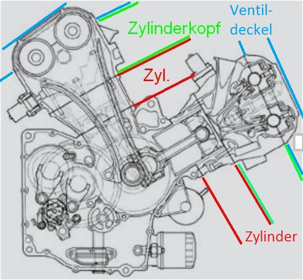

Hier mal ein grober Überblick
jeder fängt mal klein an, Reparaturanleitung ist wirklich hilfreich, weil dort alles genau bebildert beschrieben ist. Wenn man sich die Inspektion sparen will sind die 25€ für so ein Buch gut angelegt!

@Tl-Andy wie auf dem Bild zu sehen liegt das Werkstatt Handbuch schon auf dem Motorrad :) Dremo wird noch gekauft.. mit den Ventilen mach ich nächstes Wochenende weiter, da ich unter der Wochen keine Zeit habe. Mal gucken was ich heute noch so mach :-)

So heute habe ich die Ventildeckel wieder angeschraubt da ich erst am Wochenende zum freundlichen kann um mir neue ''shimps'' zu holen. Habe heute noch am hinteren Teil der Maschine weiter gemacht.
Zuerst kam der hintern runter um genug Platz zu haben und um zu putzen :-)

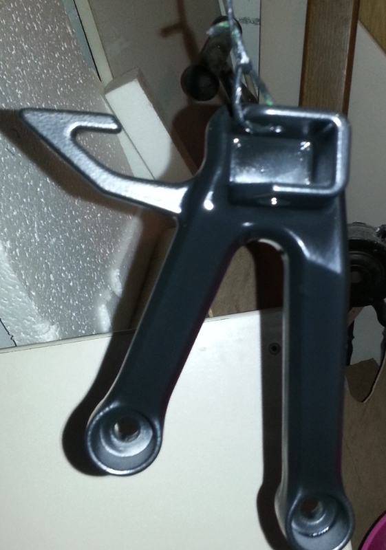

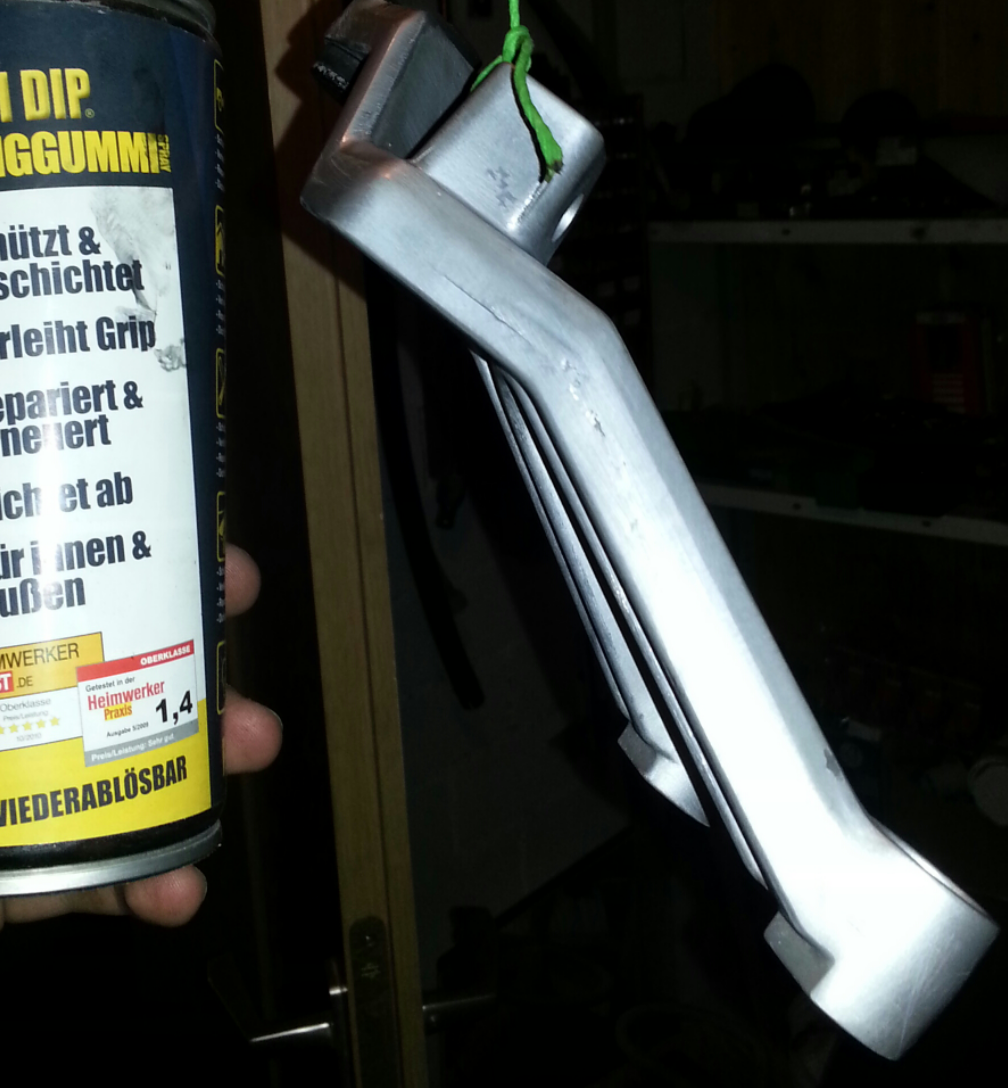

Anschließend hab ich die Fußrastenhalterung abgeschraubt und in schwarz ''gedippt ''. Sieht meiner Meinung nach sehr gut aus 8)

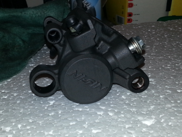

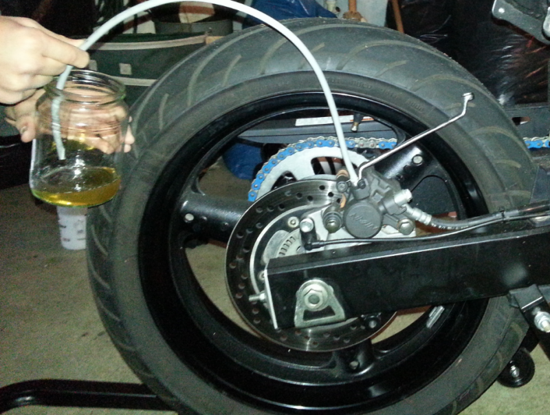

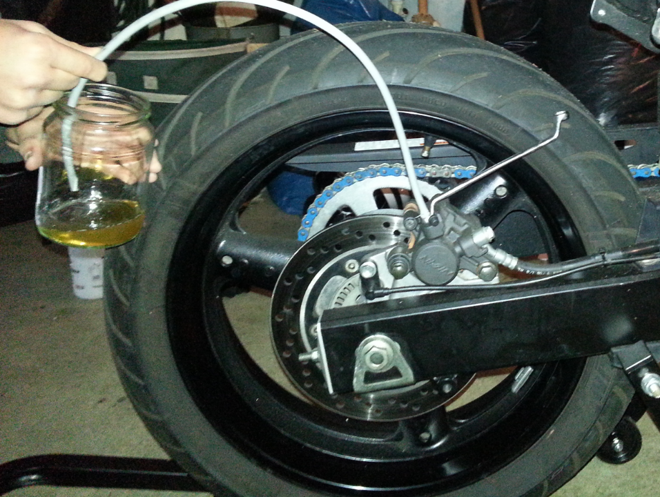

Zum Schluss habe ich noch den Hinteren bremssattel abgebaut und mit Bremsenreiniger geputzt (ohne Gummis und nur aussen). Vorher natürlich noch die Bremsflüssigkeit abgelassen. Kommendes Wochenende werde ich noch die die vorderen bremssattel abbauen und putzen. Danach werde ich allen 3 ne neue Farbe spendieren- RS-Blau. Ich hoffe das wird was :D

Hier noch die Bilder der Bremsenaktion
2013-11-24 20.11.13.png (428.17 KiB) 7012 mal betrachtet
