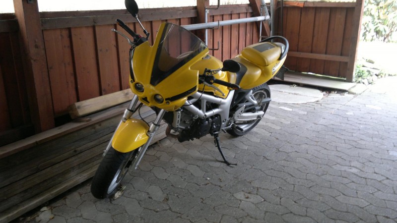

Es ist eine LE in Gelb mit noch nichtmal 30tkm die ich vor kurzer Zeit endlich in meine Hände bekam.

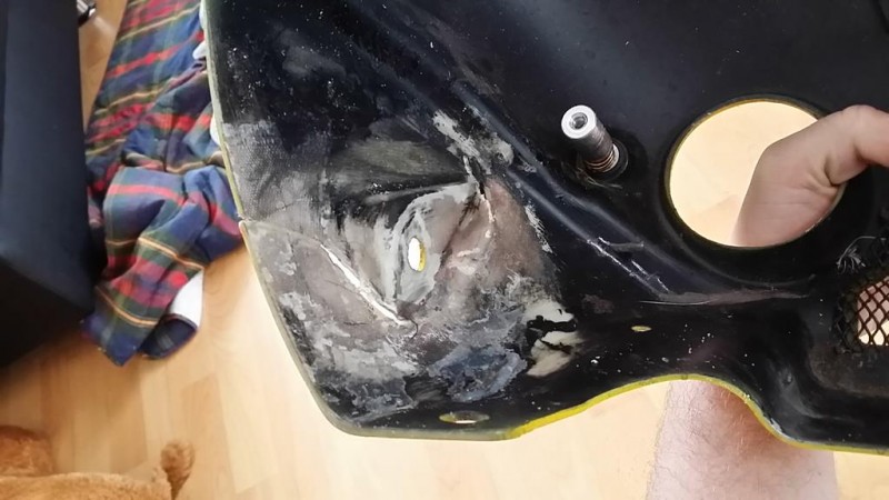

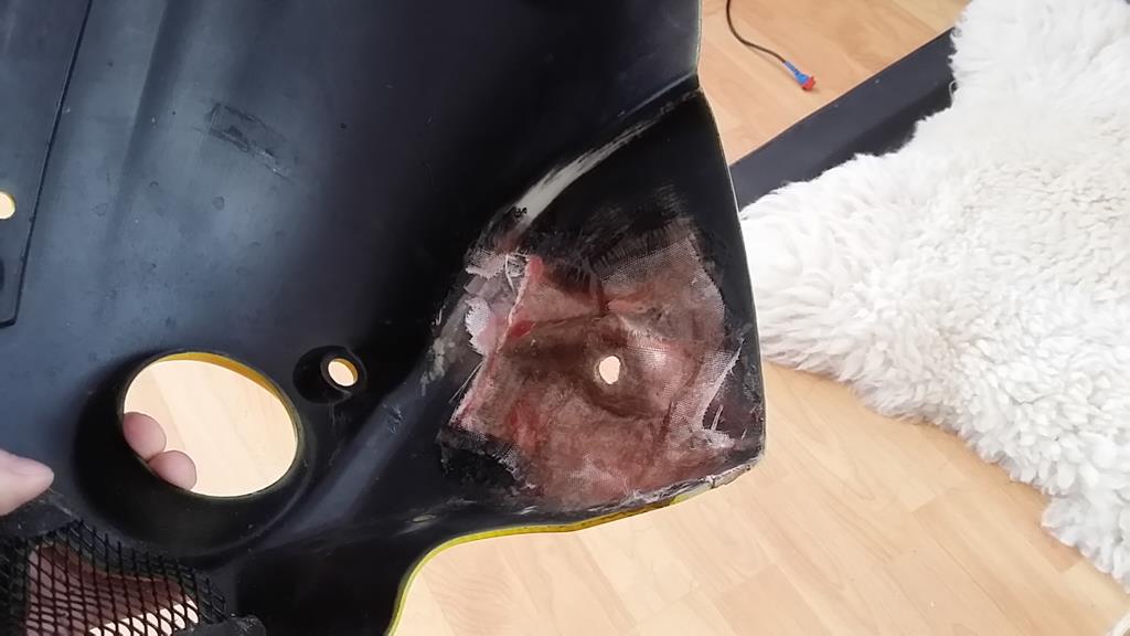

Als erstes fristete sie ihr Dasein als Fahrschulmaschine. Daher hatte sie auch böse Brüche an der Kanzel. Da waren halt die originalen Spiegel dran..naja und als sie dann auf die Seite fiel..natürlich auch auf die andere Seite...da brachen die gleich mal die Kanzel mit. Das Ganze wurde dann mehr schlecht als recht provisorisch repariert..mit einer Lage Glasfaser und Harz. Im grenzenlosen technischen Verständnis des damaligen Besitzers hatte man zuvor den Spaß mit Silikon (!) geklebt. Und dann vor dem Harzen selbstverständlich NICHT entfernt :evil:
Nachdem ich sie nun erstanden hatte, nahm ich mich sofort der Sache an.
Ich sage euch gleich, ich bin kein Profi und meine Mittel sind sehr begrenzt. Daher sind auch meine Arbeiten nicht perfekt. Ich mache das nach besten Wissen und Gewissen und bin in der Regel auch mit den Ergebnissen zufrieden. Letztlich muss ICH mit der Süßen fahren. Wem es nicht gefällt, der kann wegschauen. Über konstruktive Kritik freu ich mich natürlich ;) bier

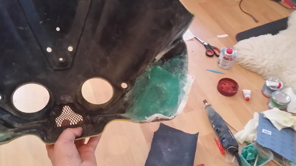

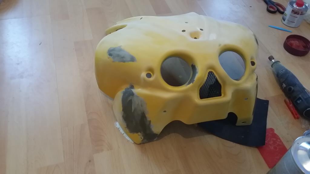

Es wurde also der alte Kram entfernt, mit Silikonentferner und Aceton bearbeitet, gefräst, neu verklebt, geschliffen, gespachtelt.....was man halt so macht.

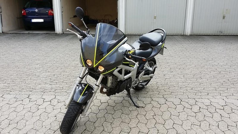

Dann bekam die Gute auch noch ein paar neue Äuglein. DIe Alten waren einfach hin. Die Reflexionsschicht war einfach hinüber. Im Idealfall einfach nur blind. Im direkten Umfeld der Birne allerdings auch schon bis aufs Schwarze hinunter. Ich hätte ja auch gern die Dinger mit der magnetischen Blende gehabt...aber 100Euro pro Stück waren mir dann doch zuviel. Ausserdem sind die auch viel zu klein vom Durchmesser her.
