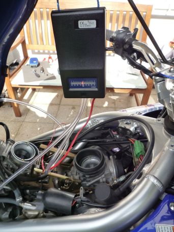

Hallo Jürgen,

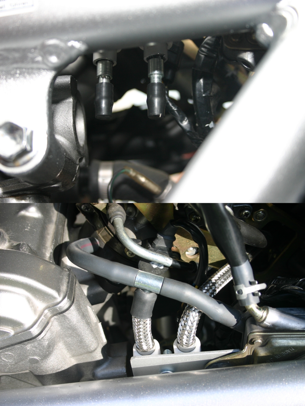

wenn zeitlich machbar, würde ich Deinen Synchronisationsservice auch gerne in Anspruch nehmen. Gehe zwar nicht davon aus, dass meine kleine ein Problem hat, sollte vielmehr eine Kontrolle meines Synchrontesters sein. :wink:
Mal eine ganz banale Frage. Hast Du einen Trick um an den vorderen Anschluss zu kommen, denn da habe ich mir beim ersten mal fast die Finger gebrochen. Habe mir dann die Anschlüsse auf die rechte Rahmenseite verlegt. Hast Du für den Notfall auch von den keinen Gummikappen zum verschließen des vorderen Anschluss dabei, denn meiner war altersbedingt und durch abziehen und aufstecken nicht mehr so toll und hat Luft gezogen.

die Verschlusskappen der Unterdruckanschlüsse entferne ich mit sehr langen Zangen, eine zum Runterschieben, eine zum halten.
Neue Verschlusskappen (von BMW) habe ich ebenfalls in ausreichender Menge dabei.

So Jürgen,
nach getaner Arbeit sollst du auch Feedback erhalten.
Das Einstellen hat sich gelohnt. Sauberes Gas annehmen und ein kräftigerer Durchzug im unteren Drehzahlbereich sind das Ergebnis deiner hervorragenden Arbeit.
Ein ganz leichtes rucken ist noch zu verspüren, so um die 5000u/min im 5/6 beim dahingleiten.
Ich empfinde sie nun sogar etwas lauter als vorher und nach ordentlicher Gaserei knallt sie jetzt auch mal etwas heftiger beim Abgasen.

Die krassesten Ausreisser waren 2 Knubbel, meine erklärten "mag nicht mehr" Bikes und eine Kante, bei denen die Dejustierung nicht auf normale Abnutzung zurückzuführen ist.
Vielen Dank auch für die Unterstützung bei der TPS Einstellung zur Knubbel / Vergleichstabelle und Taschenlampe.
Ich hoffe den Ein oder Anderen für den oft unterschätzten Service sensibilisiert zu haben. Ein "paar Minuten" Arbeit können die Fahrbarkeit doch merklich verbessern oder zumindest die Gewisskeit verschaffen das im diesem Bereich alles stimmt.
Ingo ( Eigentümer des Sync.-Tester ) wird sich über die Spende für die Nutzung des Testers freuen und diesen hoffentlich noch mal rausrücken wenn Bedarf besteht.
Xretar hat geschrieben: Das Einstellen hat sich gelohnt. Sauberes Gas annehmen und ein kräftigerer Durchzug im unteren Drehzahlbereich sind das Ergebnis deiner hervorragenden Arbeit.
Das freut mich ... der Abgleich der Drosselklappen und TPS-Justierung versteht sich aber auch nur als ein Schritt...
Bei korrekter und gleichmässiger Kettenspannung und ordentlicher Gemischabstimmung (z. B. Prüflauf durch Wolli) lässt sich auch das "letzte" Ruckeln beseitigen ohne das die Lamdasonden abgeklemmt werden oder ein Powercomander verbaut wird.
Das aalglatte Verhalten einer 4 Zyl. werden wir mit einem V-Motor aber niemals erreichen, das wollen wir ja auch garnicht.
