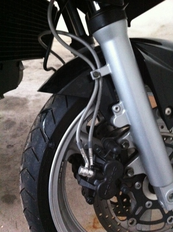

Moin,
sagt mal wie habt ihr die Leitung denn montiert?
Ich habe die eine Leitung von der linken zur rechten Bremszange und dadrüber die Leitung von der rechten Bremszange zum Hebel.
Ist das richtig so?
Ist das richtig so?
Re: Umbau der K7 (ABS) auf Stahlflex
In welche Richtung geht die Frage?
-ob es egal ist, ob die Leitung zum Hebel die innere oder äußere Leitung an der Doppelholschraube am Bremssattel ist? --> ist sie
-ob die Leitung vom Hebel zur rechten oder zur linken Bremsbacke geht? --> ist auch egal, Hauptsache es reicht von der Länge, ohne das es irgendwo klemmt/gestreckt wird, auch wenn du vollen Lenkeinschlag hast
Jop, meinte ersteres.
Danke, wie habt ihr die Befestigung der Leitungen an den Tauchrohren denn gemacht?
Denke mal, dass ich da noch Kabelbinder nehmen werde.
In den originalen Leitungshaltern.Puffbohne hat geschrieben:Moin,
sagt mal wie habt ihr die Leitung denn montiert? ...
Bei Dir im Bild sehe ich die Schelle(n) am Gabelrohr ebensowenig wie die Clips am Fender.
Gruß: Dragol
@puffbohne
die leitung von links nach rechts ist aber viel! zu lang. die schleift ja am kühler!
Puffbohne
Habe das Set so fahrzeugspezifisch gekauft.
Auf der anderen Seite ist die Halterung aber auf dieser Seite nicht, da da ja original der Verteiler sitzt, da muss ich mir noch was ausdenken.
Ansonsten weiß ich nicht was du für Clips meinst.
@puff
die leitung, die zu lang ist, stammt wahrscheinlich von einer k3-6, die reicht sicherlich zur pumpe
jop, ist auch ne K4.
Und du hast Recht, die reicht bis zur Pumpe.
Sprich die Doppelhohlschraube und somit beide Leitungen werden an der Pumpe mungtiert?
ja, direkt von oben nach unten. nimm neue dichtungen!
