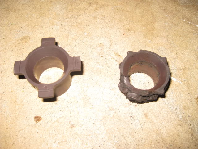

Hallo... Hab momentan auch ein >roblem mit meinem Tacho, und zwar hat er anfangs immer beim beschleunigen, wahrlos zwischen grad gefahrener Geschwindigkeit und anderen Werten hin und her gesponnen, gestern nach ner kleinen Tour zeigte er 0-2 kmh an... Is das dann diese Hülse die ich tauschen muss oder ist es das Gegenstück dazu?

Die Kontrolle der Bauteile ist erfolgt?
- Ist die Hülse rein optisch noch i.o. also ist z.B. der Mitnehmerstern noch vorhanden und beim letzten Radwechsel richtig eingebaut worden?
- Die Distanzbuchse auf der der Hall-Sensor sitzt ist ebenfalls richtig eingebaut?
- Die Steckkontakte oben im Tacho sind i.o.?

SV650King hat geschrieben:....wahrlos zwischen grad gefahrener Geschwindigkeit und anderen Werten hin und her gesponnen....
Dann ist zu 99,99% der Geber kaputt. Wenn du das Vorderrad ausbaust werden dir die Flügelchen entgegen fallen...
Das passt zu deinen Symptomen, erst wird der Hallgeber noch hier und da mitgenommen und irgendwann sind die Flügelchen vollends zerbröselt, dann zeigt er nix mehr an...

Super vielen Dank für die tolle Antwort. Wo bekommt man die am besten her? Mein Freundlicher veranschlagt 80eus Material.
Find ich schon sehr teuer...!

Wie der Händler auf 80 kommt weiss ich nicht. Die Bestellnummer steht ja oben. Der kostet um die 30€. Woanders bekommt man den nicht. Ausser bei einem fairen Händler.

Hatte ich auch mal, da meinte der eine Händler das es das nur komplett als Einheit gibt. Die kostet dann um 80€ glaub ich.

Hatte ich auch schon gedacht. aber das kostet dann 150€

Alles kla dank dir Dieter... Bestell ich mir und eingbaut werd ichs evtl selber bekommen :)

Super danke... Hab das Moped ja nun erst 4 wochen und hab noch Gewehrleistung drauf, werde es mal hinbringen und evtl umsonst ergattern... Der Verkäufer meinte zwar es sei ein Verschleisteil aber das glaube ich imho nicht!

Argumentationshilfe:
- Gegenfrage an den Verkäufer: Was und auf welche Art und Weise verschleißt (bei) dieses Bauteil?
- Das Vorderrad wurde in diesen vier Wochen noch nie von irgendjemanden aus/eingebaut.
- Die Generierung des Tachosignals funktioniert berührunslos, bei richtigem Einbau kann der Hallgeber nicht verschleißen, vorausgesetzt die Gleitlagerung der Hülse ist ausreichend gefettet.
