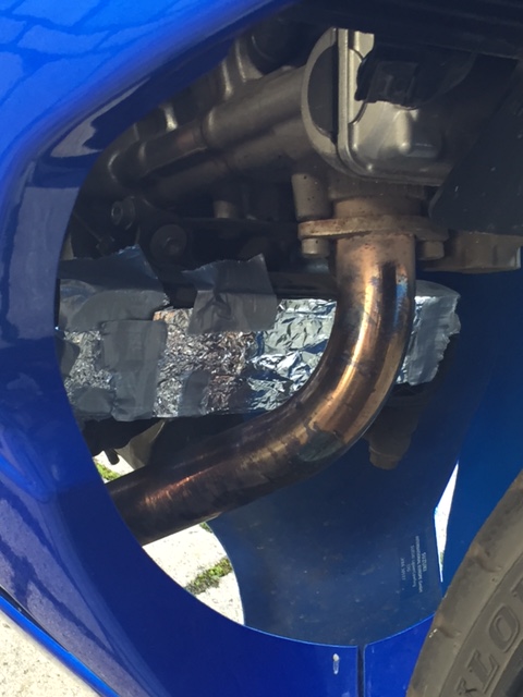

Habe versucht eine einfach gefaltete Alufolie zwischen Gitter und Rippen zu stecken, scheiterte an der Vollverkleidung, eine Maßnahme wäre es, das bei Dieter durchzuführen, wenn die Verkleidung ab ist! Habe das jetzt mal provisorisch mit Panzertape festgeklebt, die Ausführung gefällt mir jedoch nicht sonderlich. Zudem habe ich ein bisschen Angst, dass die ganze Sache jetzt zu heiß wird. Habe rechts extra ca. 3 cm des Kühlers unbedeckt gelassen (anbei Bild zur Ausführung).

Hier die miserable Ölkühler-Technik.. Leider nach 30 min nicht möglich gewesen zwischen das Gitter zu schieben durch die Vollverkleidung

Das gitter kann man abschrauben xD
Re: Viel zu hoher Verbrauch
Ich weiß, aber selbst dann hätte es nicht funktioniert, die Verkleidung schränkt einen extrem ein, höchsten mit 4 Händen hätte man das geschafftMunky hat geschrieben:Das gitter kann man abschrauben xD

Kein Tape, das wird u.U. zu warm. Nimm besser etwas Draht.
Frei lassen brauchst du nichts.
Schneid dir doch aus einem dünnen Blech mit ner Blechschere etwas in Größe des Schutzgitters aus und schraub es an der Befestigungspunkten des Gitters an.
Haltet sicher deutlich besser und sieht auch besser aus als deine Panzertape-Variante
Ja werde es nachher mit Draht umbauen, glaube mit dem panzertape ist das echt nicht so der burner. Aber wieso sollte es mit Draht dann nicht so heiß werden? Der Kühler an sich wird doch nicht heiß oder doch? Denkst du das schmilzt dann?

...wird mit Draht natürlich genau so warm...dem Draht macht die Temperatur aber nix aus...im Gegensatz zum Panzertape - wo sich die "Klebe" bei Wärme in eine undefinierbare Schmiere/Plümpe verwandelt und nicht wirklich seinen Zweck erfüllt...mal abgesehen davon das Kleber auf heißen Teilen/Motor etc. dann zu übel entferneden Flecken /Verkrustungen hinterläßt...Prolin hat geschrieben:Ja werde es nachher mit Draht umbauen, glaube mit dem panzertape ist das echt nicht so der burner. Aber wieso sollte es mit Draht dann nicht so heiß werden? Der Kühler an sich wird doch nicht heiß oder doch? Denkst du das schmilzt dann?
