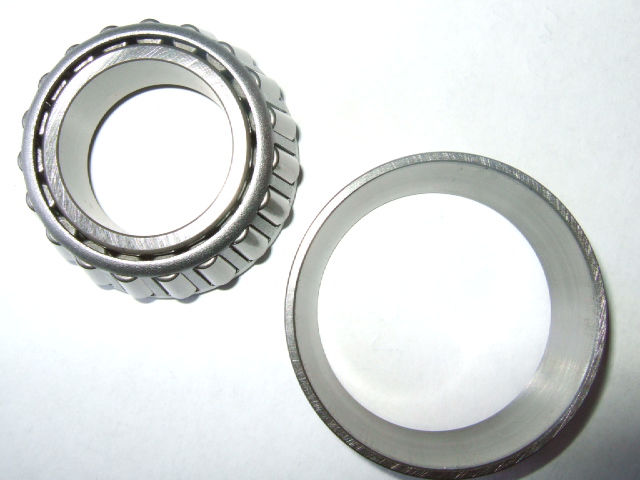

Ich habe mal das obere Lager für eine Knubbel fotografiert 25x47x15.
Kannst du mal das 30x47x12 fotografieren? Mich interessiert wie das mit der Steigung der Lagerschale/Rollenlagers aussieht wenn der Innendurchmesser um 5mm größer wird. Müsste theoretisch recht "steil" werden.

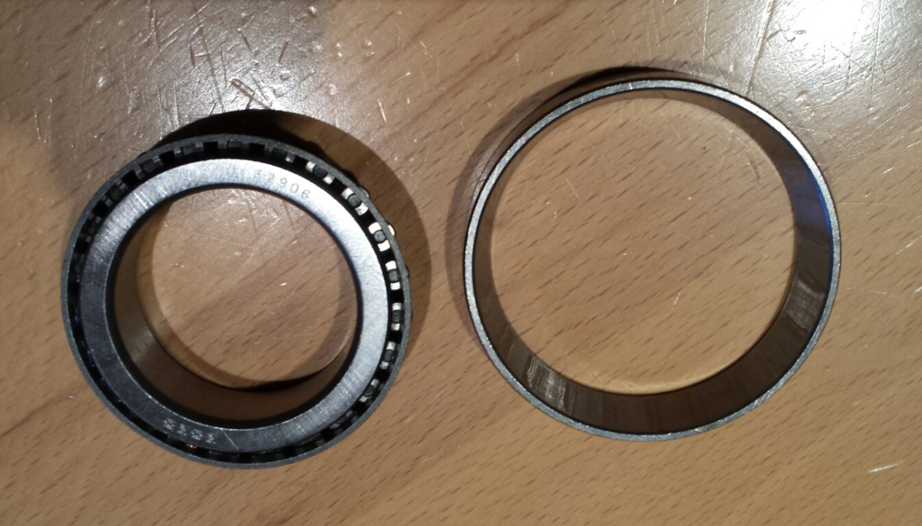

Beitrag von fastline » 21.01.2015 18:20
Hier ein bild von meinem lager mit 30x47x12 mm

Beitrag von fastline » 25.02.2015 17:49
@jubelroemer
Ich hab das lager jetzt verbaut und in verbindung mit den gsx r 1000 k5 brücken passt das plug in play ohne 3mm unterlegscheibe passt auch die höhe vom lenkschloss
