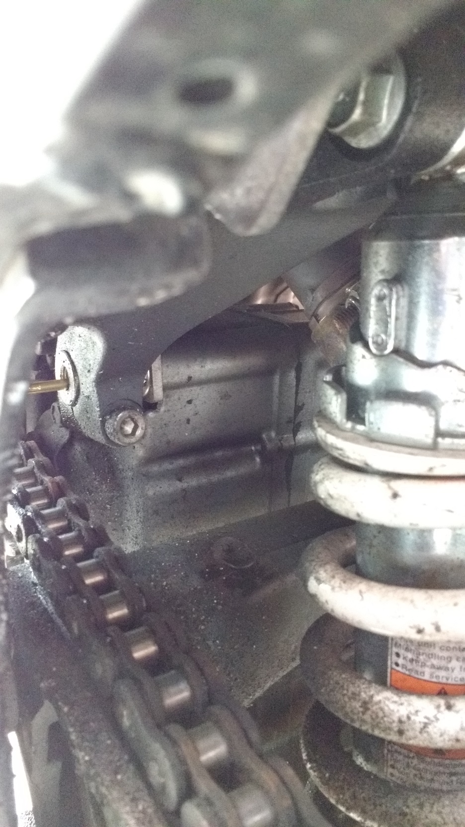

weil ich seit einiger Zeit Vibrationen vor allem in den Fußrasten habe, habe ich alle Motorbefestigungsschrauben nachgezogen, mit jeweils korrektem Drehmoment. Dabei ist mir aufgefallen das eine Schraube für die Kurbelwellengehäusebefestigung sich nicht festziehen lässt, es fühlt sich an als ob das Gewinde kaputt ist.

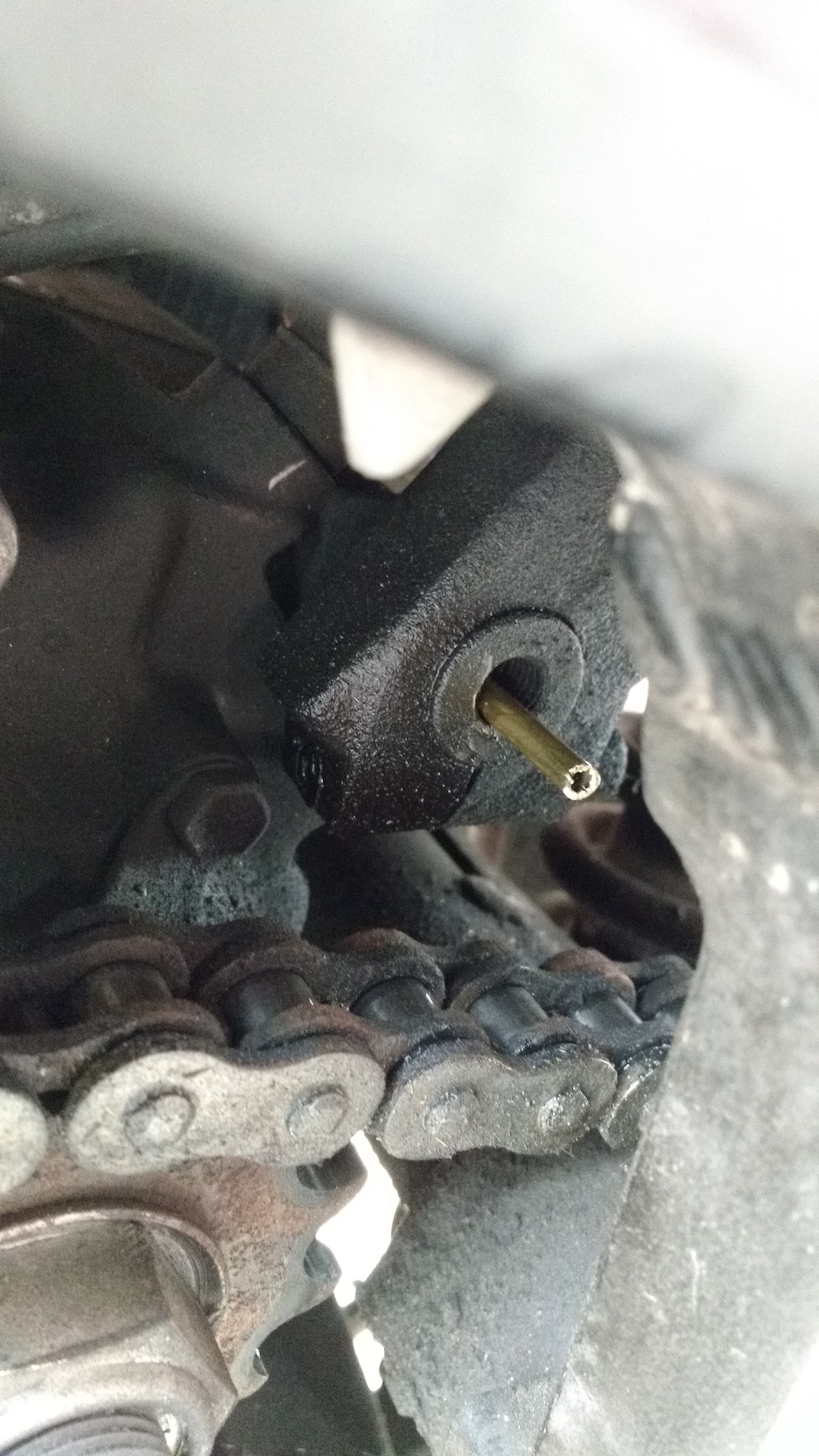

Die Schraube geht auf der rechten Seite des Rahmens unter der fetten Schweißnaht ins Gehäuse und kommt auf der anderen Seite wieder heraus wo ein Rahmenteil mit Klemmschraube an der Schraube hängt.
Was mir aufgefallen ist, ist das die Schraube im Gewinde der Klemmung eigentlich kaum greift, sie steht 14mm zurück und müsste eigentlich viel länger sein. Laut Ronayers passt sie von der Länge aber - 225mm. Kann doch eigentlich nicht normal sein oder?
Die Überlegung ist jetzt einfach ne längere Schraube einzubauen, habe ja noch etwas Restgewinde und evtl. noch eine Mutter dahinterzusetzen, weiss nur nicht wo ich die Schraube herkriegen soll.

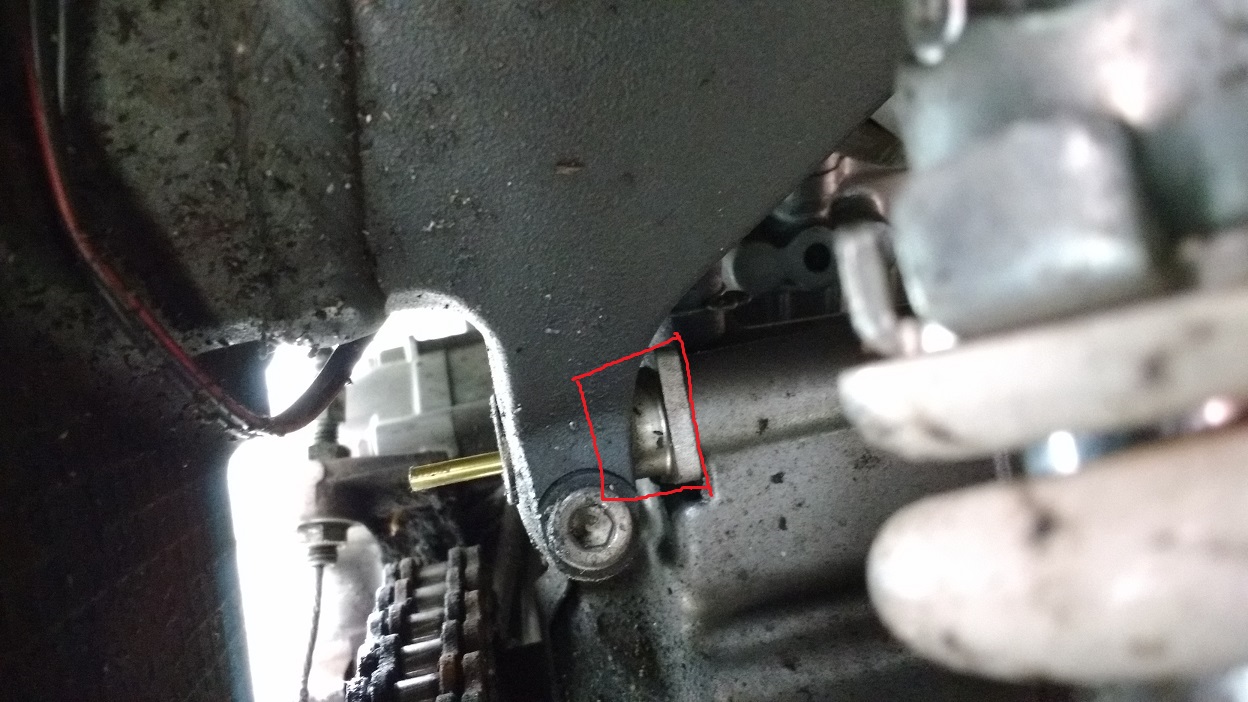

Ahja, das Gewinde was man von außen sehen kann ist also nur von der Hülse und die Klemmschraube dient dazu die Hülse festzuklemmen? In meinem Bucheli WHB ist das nicht so gut ersichtlich.
Dann müsste die Schraube eigentlich nur in dem rot markierten Bereich greifen, also so etwa auf 15-20mm. Evtl. gehts dann doch mit einer etwas längeren Schraube und dem normalen Gewinde drauf, ich muss das noch mal genau ausmessen.

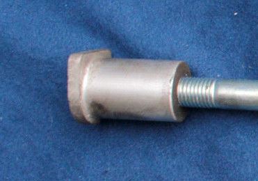

Die Hülse hat so eine Fläche das sie in einer "Tasche" am Motor liegt und sich beim anziehen nicht mitdreht, erst danach wird die Klemmung vom Rahmen fest gezogen.
Die Längere Schraube die ich von der Knubbel hier hab ist M10x1,25...260lg. Das Gewinde ist 30mm lang. Also für Durchbohren und Mutter sollte das exakt gehen.

Ich kenne das nur von der Knubbel, das hat das eine Fläche und kann verdreht eingebaut werden, bei der Kante hat es scheinbar 4 Flächen und passt immer irgendwie.
Wenn du die Schraube haben willst sag bescheid, kannst gegen Porto geschenkt haben.
