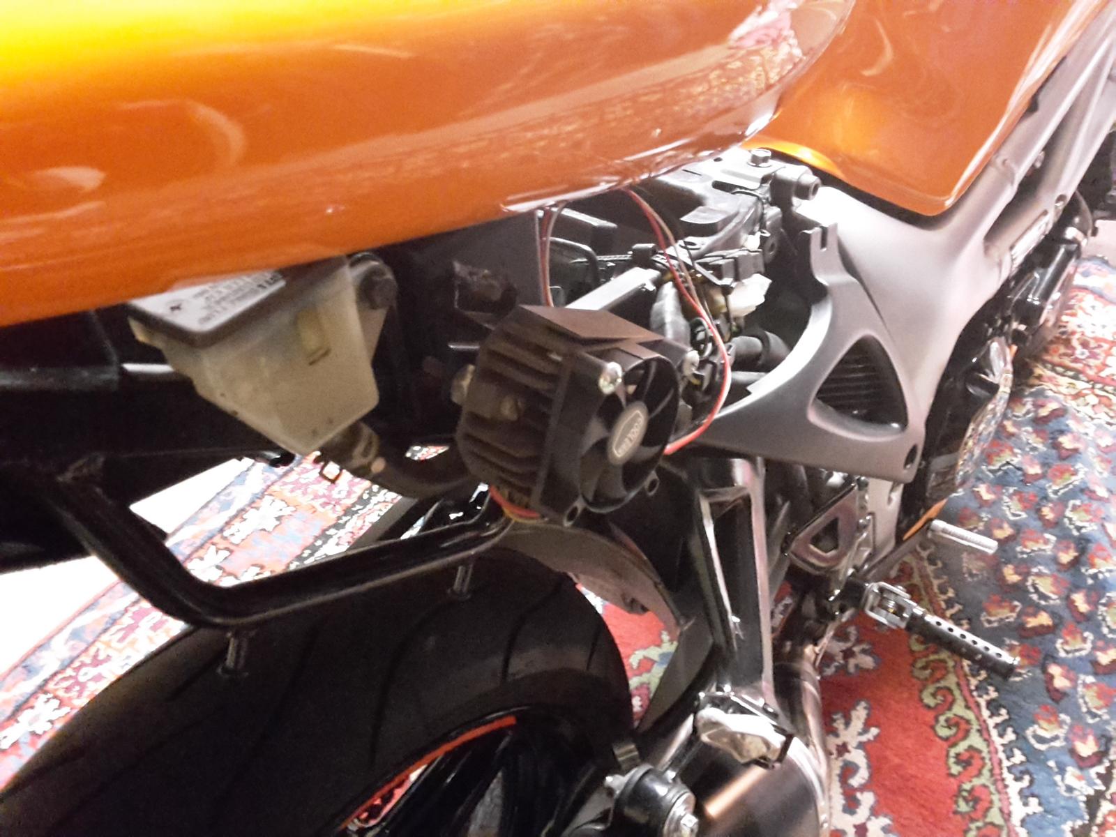

Ich hatte das selbe Problem, habe es so gelöst , und alles ist gut :D
hat mich 2€ gekostet

jubelroemer hat geschrieben:An eine andere SV habe ich einen Gladius-Regler drangekabelt und dann zum Test ca. 3 Minuten laufen lassen. Ui ui ui ist der nach den paar Minuten heiss gewesen 8O .
Das mit der Hitzeentwicklung macht mir echt Sorgen. Seit 2 Jahren läuft zwar mein Gladius-Regler an meiner SV zwar problemlos, aber irgendwie lässt mir das keine Ruhe.
Hat jemand den Regler schon einmal im vorderen Teil vom Radlauf verbaut?
Die Länge der Kabel gäbe es her und so wie ich das gepeilt habe müsste das auch von der Befestigung her gehen. Werde bei Gelegenheit mal ein Bild machen wie ich mir das vorstelle.
Die Geschichte mit dem Lüfter werde ich mir aber auch noch einmal genauer anschauen.

Die Geschichte mit einer aktiven Kühlung habe ich auch mal probiert. Ich nahm einen spritzwasserunenpfindlichen PC Lüfter. War ganz lustig, der war so laut und klang wie eine Turbine. Genützt hat es nix, der Regler ist trotzdem gestorben. :(
