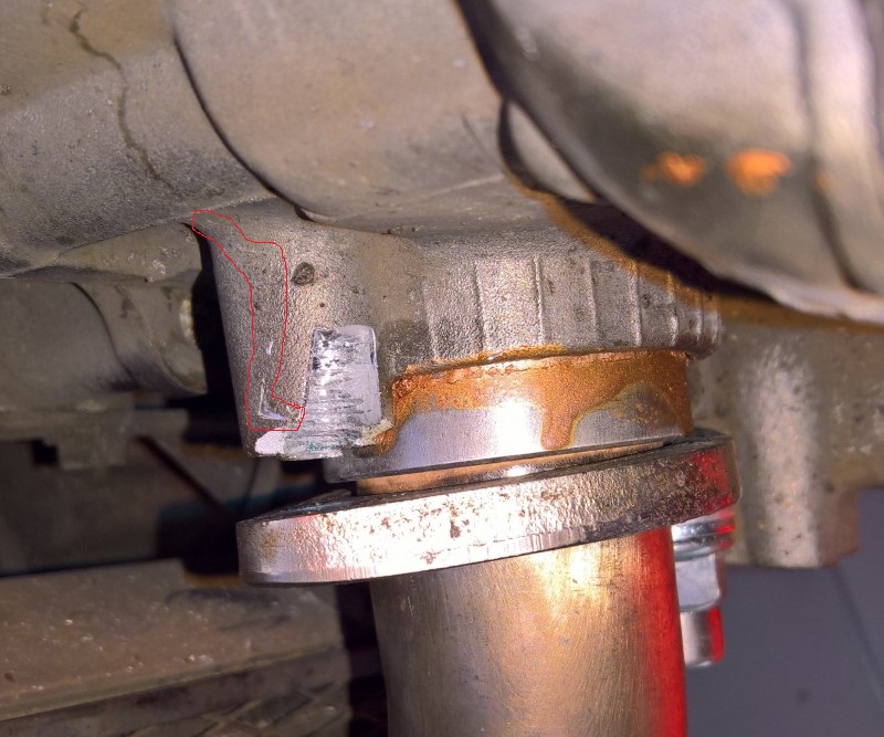

Beitrag von 2blue » 26.07.2016 12:45
ist das ein Riss oder täuscht das?

Also habe noch ein stück Bohren können, habe jetzt ca. 10mm Gewinde Tiefe und einen M8 zu M10 Gewindebolzen eingedreht und verklebt, so das jetzt ein M10 raussteht in der Hoffnung das dieser sich im oberen Bereich der ausgebrochenen Bohrung weniger bewegt, das habe ich jetzt eingeschraubt und geklebt. Jetzt warte ich bis Donnerstag ab und werde dann den rest mit dem Knetalu ausfüllen und Richten. Schelle vom Krümmer ist schon so bearbeitet, das wenn alles halbwegs gerade steht die M10 Stange passt.

Sicher nur Gussspuren

Foto kommt morgen, ich habe eine Gewindestange mit einer Seite M8 und die adere M10 besorgt gehabt, für den fall das das Heli Coil M8 schief geht hätte ich M10 reingeschnitten und auch verklebt, konnte j nicht ahnen das das Heli Coil so Schief geht. Jetzt habe ich das M8 tiefer geschnitten und die Stange mit der M8 Seite da rein gedreht, dadurch das die Stange dann M10 wird hat sie oben im aufgeplatzten weniger Spiel, so erhoffe ich mir schon mal eine höhere seitlich Stabilität was ja bei 8-10 mm Gewinde tiefe nicht schlecht ist um ausreisen zu verhindern. Das ganze ist jetzt mit JB Weld 2 Komponenten Kleber ausgefüllt bzw. völlig ein "gematscht".
Überlege jetzt das Knet Alu weg zulassen und einfach mal anzubauen in der Hoffnung das es Hält, mal sehen was Temperatur und die "Good Vibrations" vom Twin so damit anstellen.
Was aussieht wie ein Riss ist nur Dreck, sorry dafür durch die Voll Verkleidung hat der Motor und alles was so darunter steckt wenig Aufmerksamkeit bekommen......
