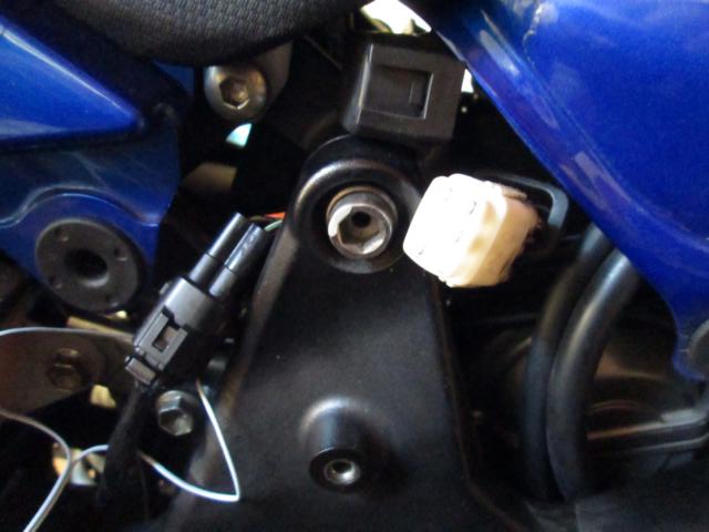

ABS Suse 2007
Beiträge: 7
Registriert: 14.03.2017 23:40
Wohnort: nähe DÜW, Rheinland-Pfalz
Re: AU - nicht bestanden - SV650 K7 !
Beitrag von ABS Suse 2007 » 16.03.2017 18:40
sorpe hat geschrieben: Wen hast du angeschrieben? Nach längerer Zeit werden nicht genutze Accounts automatisch gelöscht.
Motoröl, eher nicht.
Hast du mal in den Diagnosemodus geschaltet? Wird da kein Fehler angezeigt?
Schlauch, kann sein. Sprüh mal bei laufendem Motor mit Bremsenreiniger im Bereich der Luftschläuche. wenn sich die Drehzahl merklich ändert hast du eine Undichtigkeit.
Sonde durchmessen, ja, der Widerstandswert ist mir allerdings nicht bekannt. Müsste mal jemand mit Werkstatthandbuch beantworten.
Ich hatte mal an den Vorstand geschrieben o. irgendeinen , wie es im Impressum steht.
Dann wurde mein Account bestimmt gelöscht ... ich war ja ein paar Jahre out of order .
DiagnoseModus - - nein ?? Wie mach ich das ?!?
Ziehe ich den Stecker von der Lambdasonde ab, erscheint FI im Display ... Mopped aus, Stecker drauf, Zündung an = kein Fehler mehr !
Muß ich mal im Forum gucken, ob dadrüber was steht, wie das geht ! ! !
Schläuche sind alle Dicht ... kein "sägen" vom Motor --- keine Drehzahländerung !
Danke dir , für diesen Gedankengang : Werkstatthandbuch ... mensch, das hab ich doch !
Nur mal wieder vergessen ... shit Schlaganfall :roll:
Also der Widerstandswert ist im Tolleranzbereich ... 6,5 - 9,5 Ohm = 8,4 Ohm
gemessen, zwischen den beiden W E I S S E N Kabeln - - wenn das richtig war ??
Bei den anderen Kabeln konnte ich N I C H T S messen :-(
Dann habe ich die Spannung gemessen ... da bin ich fast verrückt geworden :-(
beide weissen Kabel gemessen: 13,85V im Stand oder beim Touren gemessen !
Schwarz u. Graues Kabel gemessen:
Zündung ein = 4,72V
Motor an = erst 4,72V <----> warmer Motor zwischen 35°C-50°C = nicht unter 0,814V
Sollwert
0,3V bei 1300/min (quasie Standgas)
über 0,6V bei 5000/min
alle anderen Kabel gemessen und keine der im Werkstatthandbuch angegebenen Werte gemessen ... alle Werte waren wesentlich höher ...
quasie Batterie Spannung.
Danke dir erst mal für deine Hilfestellung und den Gedanken, mit dem Werkstattbuch ;) bier
Hat noch jemand eine Lambdasonde für mich, die funktioniert,
zum Testen (evtl. zum Kauf) ?!?
dlzg Pedder
PS: Die Lambdasonde hat folgende Nummer:
17GO:AZDO101-SU003
NTK JAPAN
Diagnosestecker
SUZUKI Lambda Sonde 007 Diagnosestecker.JPG (60.69 KiB) 4681 mal betrachtet
Kann man nur ein Bild dran hängen ?!?
:oops:
