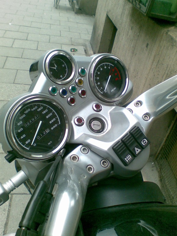

Vielleicht kein schlechter Schachzug wenn man es mit dem vergleicht was BMW mal gebaut hat
Re: check in der Anzeige
Sehr schön überladen das Cockpit. Mehr is halt nicht imma das Wahre
