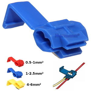

Einfacher ohne isolieren zu müssen geht es evtl. mit diesen Klemmen. Dann muss man das originale Kabel auch nicht durchschneiden:
Solche Klemmen werden oft KFZ Abzweigklemme genannt. Man muss nur drauf achten, dass man die Klemmen mit den richtigen Querschnitt nutzt, ansonsten bekommt man Kontaktprobleme oder das originale Kabel wird durchgequetscht.
- s-l300.jpg (14.21 KiB) 2104 mal betrachtet

Das´n Stromdieb und noch mehr Pfusch als ein Flachstecker mit Abzweig

Durch das abquetschen des Kabels mit dem Stromdieb reduziert man den Kabelquerschnitt, es werden auch immer einzelne "Kabelstränge" durchtrennt (diese kleinen dünnen gewickelten, weiß nicht, wie man die nennt). Hinzu kommt auch die Gefahr von losen/lockeren Verbindungen, was zumindest zu Kurzschlüssen und durchgebrannten Sicherungen führen kann, aber auch schon zu defekten in Geräten oder gar zu Kabelbränden führte.
Stromdiebe sind also nicht so empfehlenswert (vielleicht auch gerade da nicht, wo es besonders und regelmäßig rüttelt und vibriert)...

Sicher ist das keine Qualitätslösung aber wenn die Schneidklemme den richtigen Querschnitt hat, sollte das Kabel auch nicht verletzt werden.
