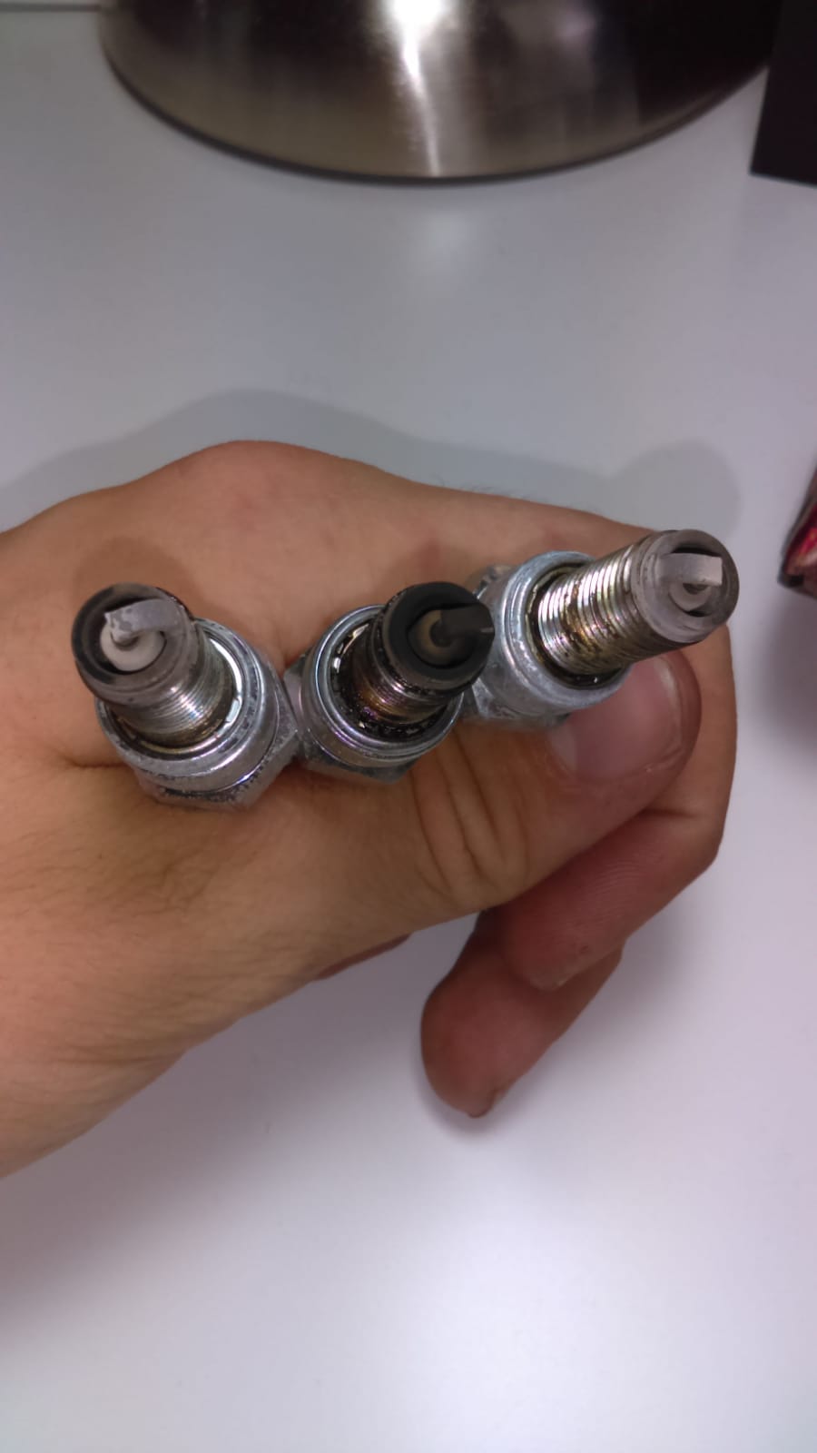

Servus,
Ich habe am WE bei meiner Knubbel die Zündkerzen gewechselt und war etwas verwundert über das Zündkerzenbild der alten Zündkerzen. (Im Anhang ist ein Bild: Links ist die Zündkerze des Vorderen Zylinders, mittig die des hinteren Zylinders und rechts im Vgl die Zündkerze einer MT-125 (Bj. 2015, Einspritzer). Ich finde die vordere etwas zu mager und die hintere etwas zu fett/ölig, mir wurde aber gesagt, dass bei Vergaser V2 Motoren generell die Zündkerzen nicht dem "idealwert" entsprechen. Sind meine im Rahmen, oder eher nicht? Übrigens: die kleine frisst auch relativ viel Öl (+1,5l/6000km, also +250ml/1000km), liegt aber auch evtl daran, dass sie noch vom Vorbesitzer das billige Procycle Öl hat und Motoren bei billigerem Öl generell einen Schluck mehr trinken ;) (btw. welches Öl empfehlt ihr? Will keine rutschende Kupplung riskieren).
Und noch eine Sache:
Ich liebe es, wenn Motoren beim "vom Gas gehen" etwas blubbern / Fehlzüdungen machen. Das macht meine aber leider gar nicht. Hätte zwar gedacht, dass ein V2 vergaser sehr zu Fehlzündungen neigt, es ist aber nicht der Fall bei mir. Habe den Originalen Krümmer und vom Vorbesitzer einen Mivv (der ovale, kenne die genaue bezeichnung nicht). Als mein Krümmer nicht fest genug montiert war, hat sie da etwas luft gezogen und im unteren Drehzahlbereich Fehlzündungen provoziert. Seitdem ich ihn ordnungsgemäß montiert habe, macht sie keine Fehlzündungen mehr (nur im Begrenzer). Kann ich den Vergaser etwas fetter abstimmen, um Fehlzündungen zu provozieren oder wird das auch nichts bringen?
Sorry für die ausführlichen Fragen und Danke im Voraus an alle, die sich die Zeit genommen haben um das hier durchzulesen :D :D

rickertjanis hat geschrieben:Kann ich den Vergaser etwas fetter abstimmen, um Fehlzündungen zu provozieren oder wird das auch nichts bringen?
... sowas macht man mit seinem Liebling nicht ... :evil:
die helle kerze finde ich soweit i.o . (
rickertjanis hat geschrieben:keine Fehlzündungen mehr (nur im Begrenzer)
:x die dunkle meine ich ist zu fett.
Ich würde den Vergaser mal Ultraschall reinigen und vernünftig einstellen.
außerdem wirst du feststellen dass wenn du das Moppend nicht in den Begrenzer jagst auch der Ölverbrauch zurückgeht . :wink:

rickertjanis hat geschrieben:Ich liebe es, wenn Motoren beim "vom Gas gehen" etwas blubbern / Fehlzüdungen machen. Das macht meine aber leider gar nicht.
Sei doch froh, dass der Motor anständig läuft.
rickertjanis hat geschrieben:ch habe am WE bei meiner Knubbel die Zündkerzen gewechselt und war etwas verwundert über das Zündkerzenbild der alten Zündkerzen. (Im Anhang ist ein Bild: Links ist die Zündkerze des Vorderen Zylinders, mittig die des hinteren Zylinders und rechts im Vgl die Zündkerze einer MT-125 (Bj. 2015, Einspritzer). Ich finde die vordere etwas zu mager und die hintere etwas zu fett/ölig, mir wurde aber gesagt, dass bei Vergaser V2 Motoren generell die Zündkerzen nicht dem "idealwert" entsprechen. Sind meine im Rahmen, oder eher nicht?
Das mit dem Kerzenbild ist immer so eine Sache. Ob man daraus wirklich was ablesen kann? Früher hat man 2-Takter bei Vollgas und Maximaldrehzahl (auf der Strecke) ausgemacht, um dann das Kerzenbild zu beurteilen. Ob das bei 4-Taktern auch was bringt habe ich keine Ahnung. Aber spätestens wenn der Motor etwas im Leerlauf gelaufen ist, dürfte der Informationsgehalt sehr gering sein (also zumindest was die Farbe der Ablagerungen angeht. Eine verbrannte/geschmolzene Elektrode gibt natürlich schon Information).

SV slider hat geschrieben:
michael
Die etwas fettere Abstimmung sehe ich nicht so kritisch, für den Motor ist das eig besser als wenn er zu mager ist (vor allem weil die vordere Zündkerze schon leichte blasen hat). Ich will jetzt keine Diskussion anzetteln, ob Fehlzündungen schlecht für den Motor sind, aber ein leichtes nachbollern schadet dem Motor meiner Meinung nach nicht..

Deine Kerzen sehen für mich nicht soo verkehrt aus, und das sie unterschiedlich aussehen soll beim V 2 mit hintereinander liegenden Zylindern ebenfalls normal sein, da i.d.R unterschiedlich abgestimmt wegen Thermischer Gründe....hab ich aber auch nur gelesen...
Lass dein mopped so wie es ist und freu dich das es keine Probleme macht.... ;) bier und wenn es richtig knallen soll, lass das Mopped stehn und geh mit Kumpels einen draufmachen :mrgreen: ;) bier
Ja, ich bin 18 :D . Ich will aber nicht mein Motorrad falsch abstimmen, ich hätte sogar eher gedacht, dass es zu mager abgestimmt ist (siehe vordere Zündkerze), weil eigentlich alle Vergaser V2, die ich bisher so gehört habe etwas nachgebollert haben. Und ich bin bisher eher davon ausgegangen, dass eine etwas fettere Abstimmung für einen Motor besser ist als eine etwas magere und nur einen Leistungsverlust mit sich zieht, wusste nicht, dass eine zu fette Abstimmung den Schmierfilm wäscht.
