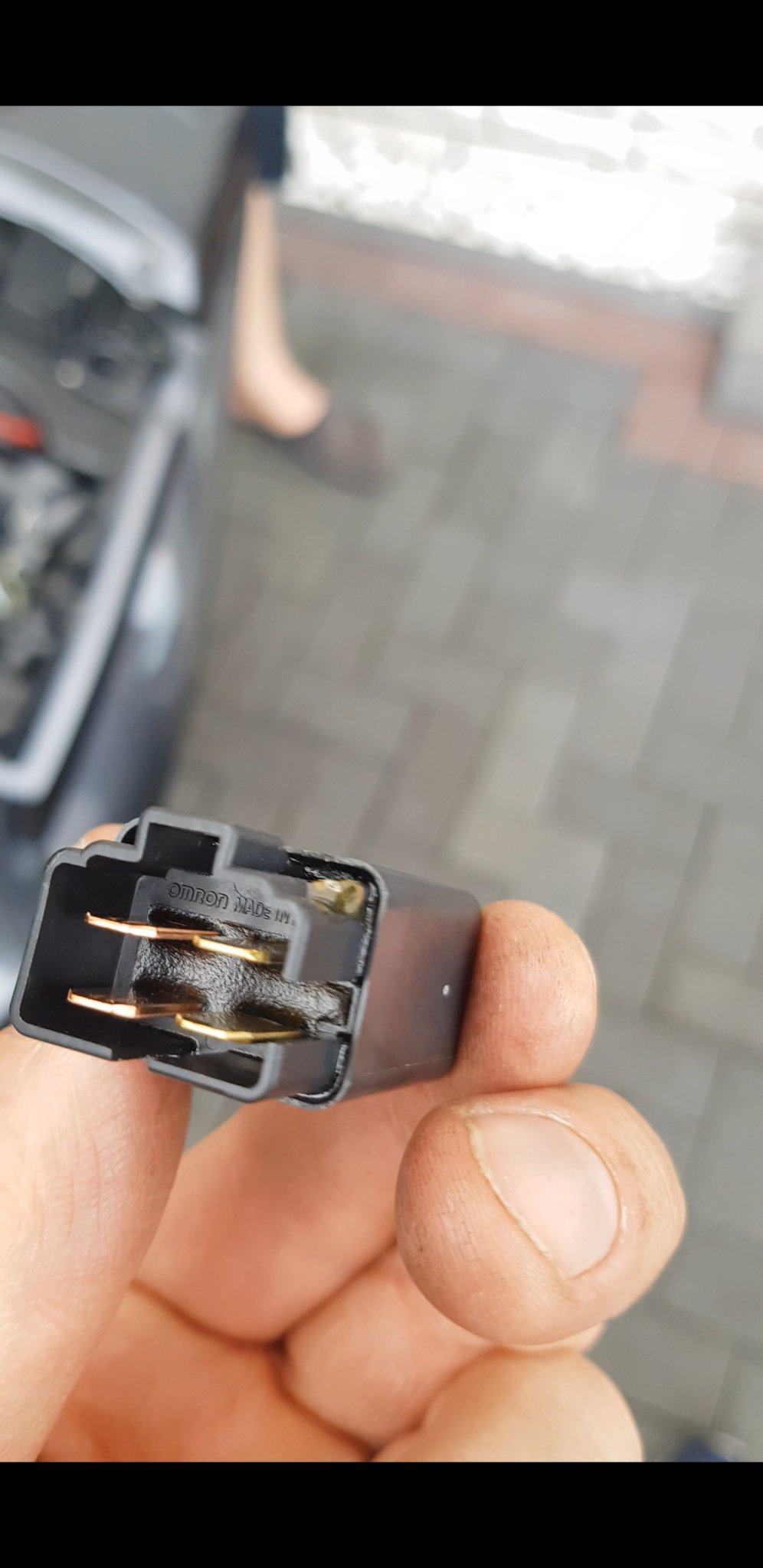

Stand aber leider c00 drin. Dann habe ich das relais rausgezogen und dann stand c41 im Display. Aber irgendwie sieht das Relais merkwürdig aus. Ich versuche es mal es zu wechseln. Da kommt eine Art gehärtete Kleber oder sowas raus... hier mal ein Bild.
